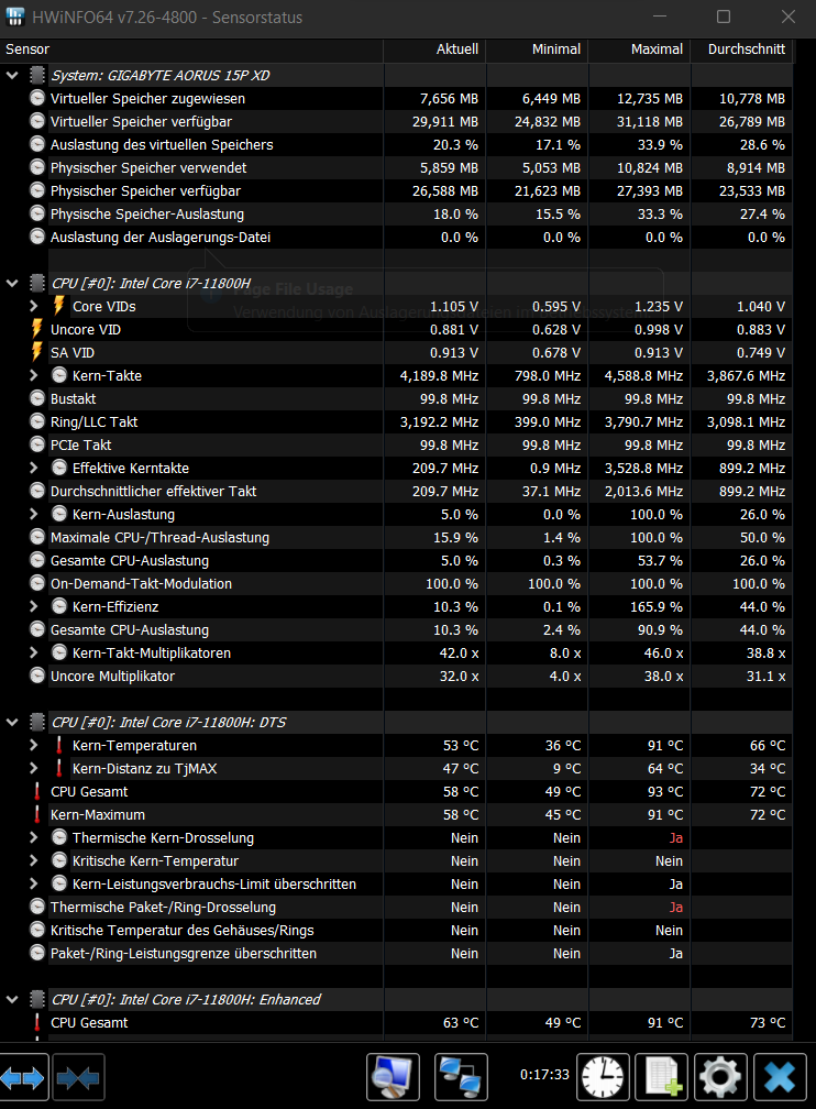

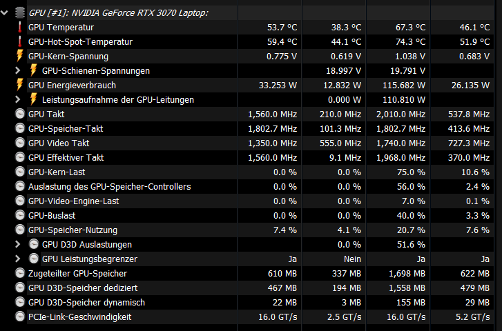

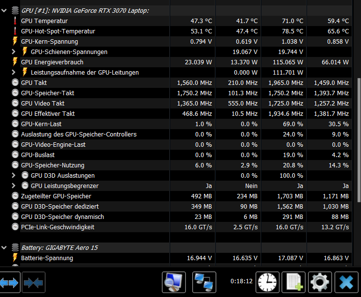

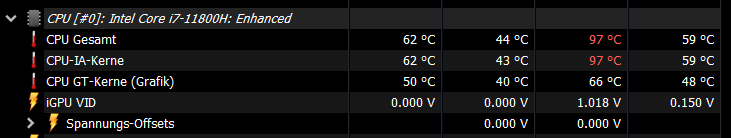

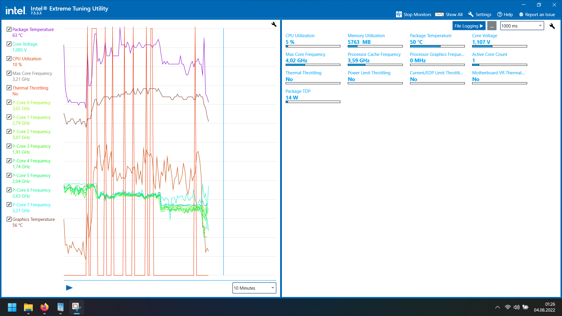

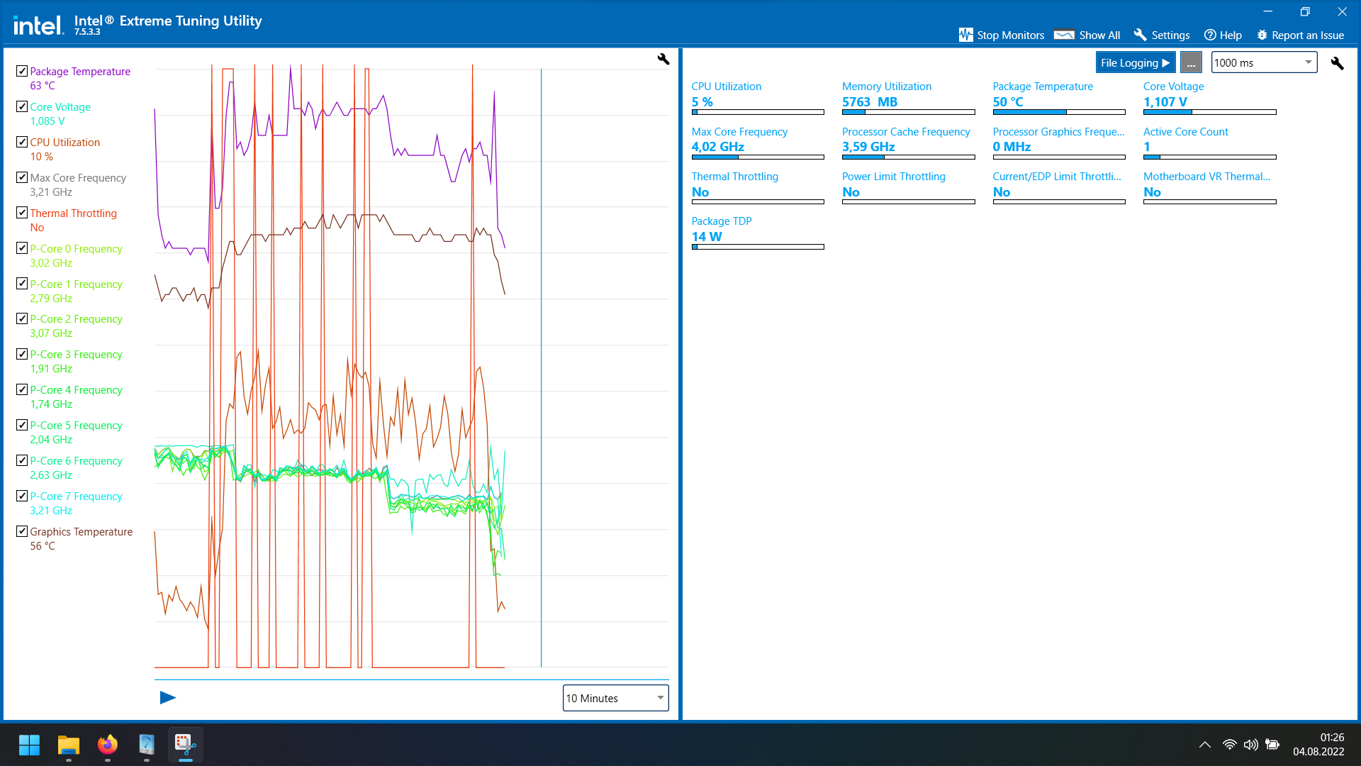

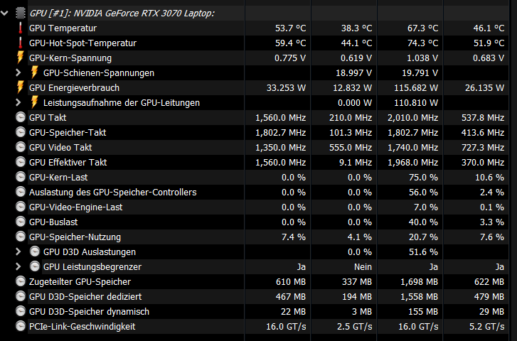

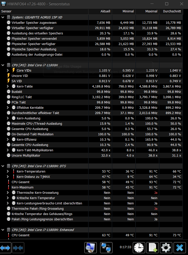

Es ist mein erstes Gaming Notebook. Ich bin nur etwas überfragt, mit den Temperaturen. Ich blende euch mal ein paar Screenshots ein, nach 20 Minuten Fortnite auf 240Fps, Low Settings, Anti Alas... An.

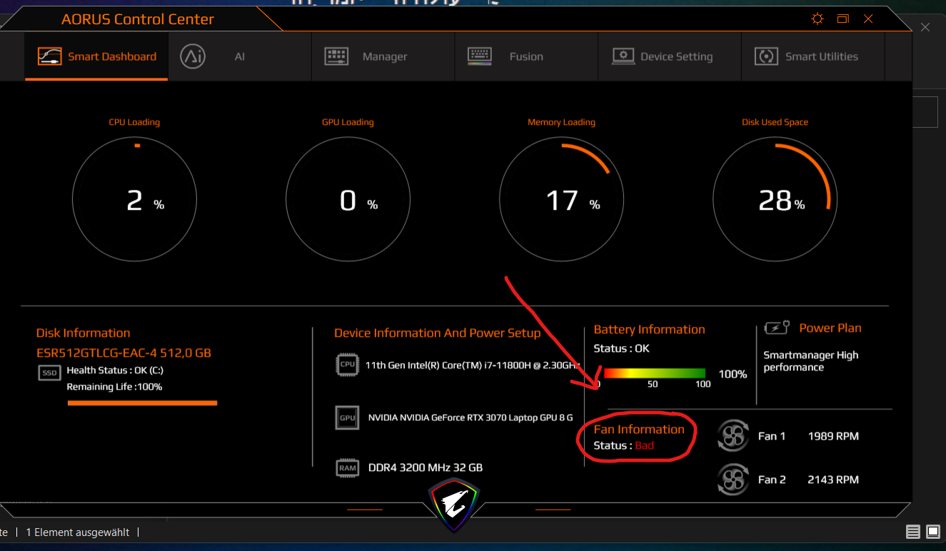

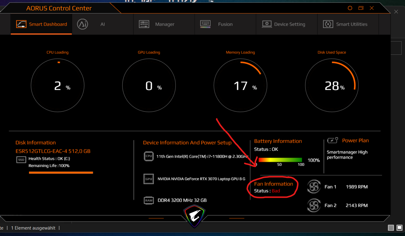

Zudem ist mir im Aorus Control Panel aufgefallen, dass die "Fan Information" auf "Bad" steht und Rot geschrieben ist. Hat das evtl etwas mit der Hitze zutun? Ich meine auch HWInfo zeigt teilweise rote Temps an.

Das Notebook ist sicher keine 5 Monate alt...der Fan Status sagt dir, dass etwas mit eben jenen nicht stimmt...
Hier auf jeden Fall erst einmal den Support von Gigabyte kontaktieren...den Garantiestatus klären und prüfen lassen, was möglich ist...

.der Fan Status sagt dir, dass etwas mit eben jenen nicht stimmt...diese z.B. gar nicht erst anl
Fanstatus: Bad <<< Da aber beide Lüfter sich lt. Programm drehen, dreht dem Programm einer der Lüfter wohl zu langsam. Da müsste man aber sehen, wie da die Kurve eingestellt ist.
Ansonsten scheinen die Temps soweit in Ordnung zu sein, gerade Gaming Notebooks werden wesentlich wärmer als Desktops
btw das Thermal Throttle kommt durch die Turbo Boost weil der ja bis an die Grenze (93 °C) geht dieses automatische Übertakten des Prozessors.
Ich persönlich hab das abgestellt und lasse den Basistakt bei meinen Gaming Labtop. Dann bleibt der kühler.

novemberkind schrieb:
Fan Status sagt dir, dass etwas mit eben jenen nicht stimmt...diese z.B. gar nicht erst anlaufen...was auch die Temperaturen erklären würde...
Dazu muss ich sagen, wenn ich im Aorus Control Center auf "Turbo Modus" stelle, drehen die Lüfter komplett auf Vollgas. Funktionieren tuen sie.

Neiky schrieb:
Sieht nämlich in den Screenshots so aus, als würde er runter takten, weil wegen zu warm und so?!?!
Wo genau sieht das denn danach aus? Ich seh da einen unbeschrifteten Graphen.
Dass der Prozessor keine 4,X GHz hält, wäre nicht so überraschend. Aber er muss ja auch nur 2,6GHz als Basistakt halten um in den Spezifikationen zu sein.
Wie hoch taktet die Karte? Was ist deren nicht-Turbo-Takt?
Das Thermal Trottling, heißt laut google, dass die CPU runtertaktet, ist dann immer Yes or No..
Ich zieh mir jetzt mal MSI-Afterburner, zocke mal was und schaue nach. Ansonsten könnte ich es ja auch in HWInfo sehen, oder? Moment...
Ich finds halt echt ultra heiß :DD

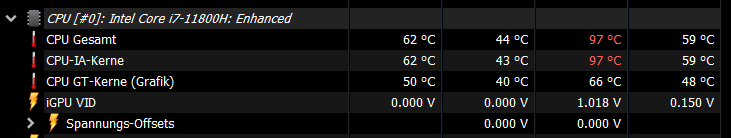

Also laut HWInfo gerade 1500mhz und im boost 2010 mhz
Ich weiß schon was Thermal Throttling bedeutet.
Aber die CPU ist dennoch immer über den Mindesttakt, den sie angibt. Also ist das in Ordnung. Wenn sie natürlich darüber läuft, wird sie heiß und taktet irgendwann mal kurz runter. Es ist nunmal ein Notebook mit eingeschränkter Kühlmöglichkeit

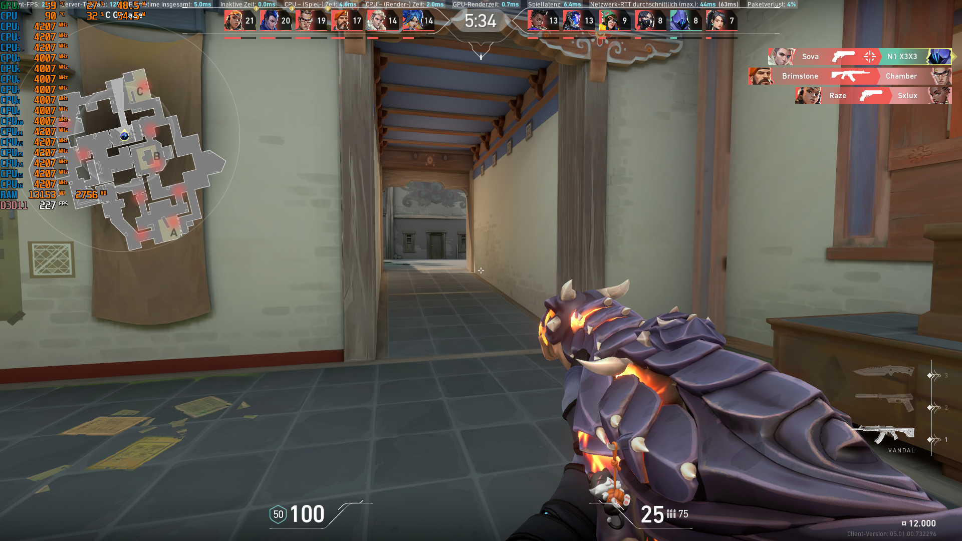

Valorant: MSI Afterburner mit allen daten

Na gut, also wenn so 75-95 grad ok sind, bin ich ja beruhigt haha :)
nuja... ok... es ist innerhalb dessen, was vom hersteller als ok definiert wird.
und hohe thermische belastung ist halt der preis, der für gaming performance auf minimalem raum physikalisch zu entrichten ist.
wahr ist aber auch, daß gaming notebooks wohl kaum die laufzeit eines älteren thinkpads erreichen werden.
ist halt hochgezüchtete technik, die thermisch an die grenzen geht.
und müssen sie auch nicht. nix veraltet schneller als gaming performance.

Ansonsten: Ich sehe vollausgelastete Hardware auf kleinen, wenn auch nicht ultra kompakten Raum. Für mich sehen die Temperaturen "normal" aus. Wenn ich dann noch an die Sommertemperaturen denke, wird es noch weniger überraschend.
~250 Watt wollen halt irgendwo hin.
Reaktionen: Neiky, species_0001 und whats4
Der Prozessor geht bis 100° C. Insofern sind 90° C kein Grund zur Sorge. Selbst bei 100° C passiert nichts, er taktet halt nur runter. Je nach Notebook wird es halt laut und/oder heiß. Bei meinem Samsung vor vielen Jahren war dann WSAD schön warm und hat die Finger gut durchblutet ;)

GIGABYTE schrieb wegen der "Fan Information", dass es wohl evtl. ein Bug ist. Sie kümmern sich. Also Kp...
