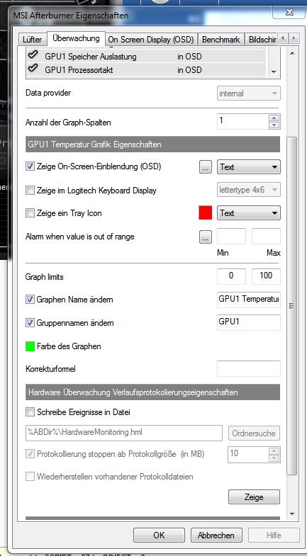

Kann mir jemand sagen wo ich das neue OSD Layout im Afterburner einstellen kann?
Bekomme nur die alte Ausgabe angezeigt.
Nutze Afterburner 4.4.0 Beta 18 mit HWinfo und RivaTuner.
Möchte es gerne so umstellen, weiß nur nicht wo dies zu finden ist.
Aber das was da zu sehen ist, ist noch weiter angepasst.
Man kann sich ja inzwischen seinen "Style" selbst zusammenstöpseln.

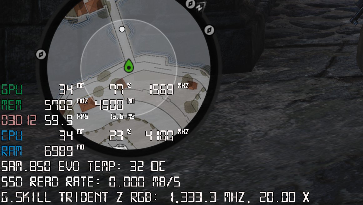

Bei mir sieht das im Moment (je nachdem was ich zeigen will)
So
https://www.youtube.com/watch?v=0fkWHhM3q0o
oder so
https://www.youtube.com/watch?v=5jb0t-j-klQ&t=2041s
aus.
Ohne HWInfo.
Denn das neue am AB ist inzwischen auch dass er den Takt der CPU-Kerne anzeigen kann (was mir vorher schmerzlich gefehlt hat)

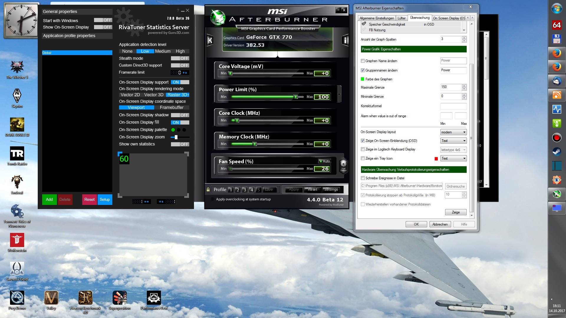

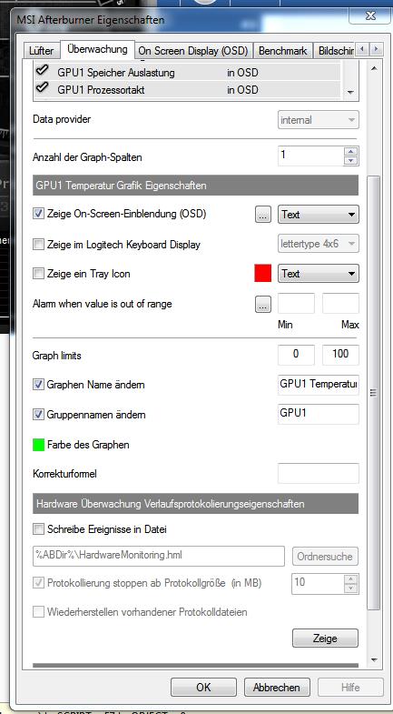

Ich sehe grad das es die Einstellung "One Screnn Display Layout" garnicht gibt bei mir.
Eventuell ist Deine Version schon "Modern Only", denn Du kannst ja schon zwischen Text und Kurve Umstellen.
Und nicht dass der Auswahlklicker vor dem Dropdown "Text" jetzt damit zusammenhängt wie es aussehen soll.

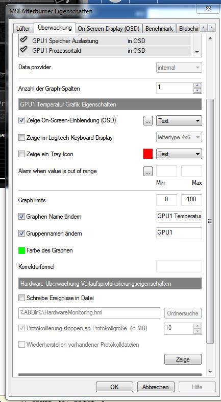

Ich bekomme nur das zu sehen.
Hab noch dieses gefunden, da habe ich unter active layout selection noch folgende Auswahl Modi.
Classic
Modern
Modern mono
Modern web
Ist aber egal welches ich auswähle und mit Apply bestätige ich bekomme immer das Alte Layout.

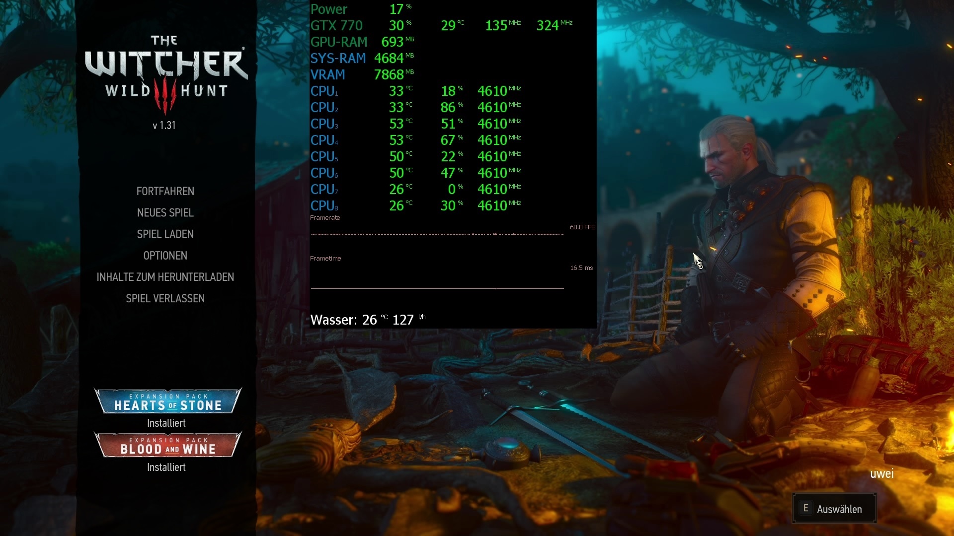

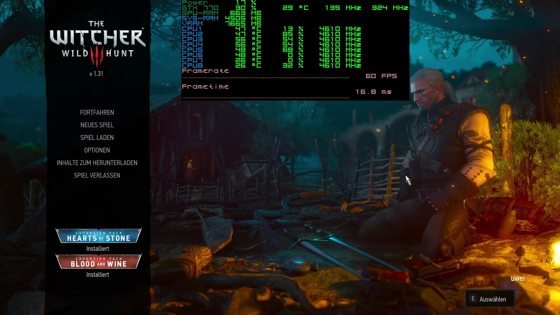

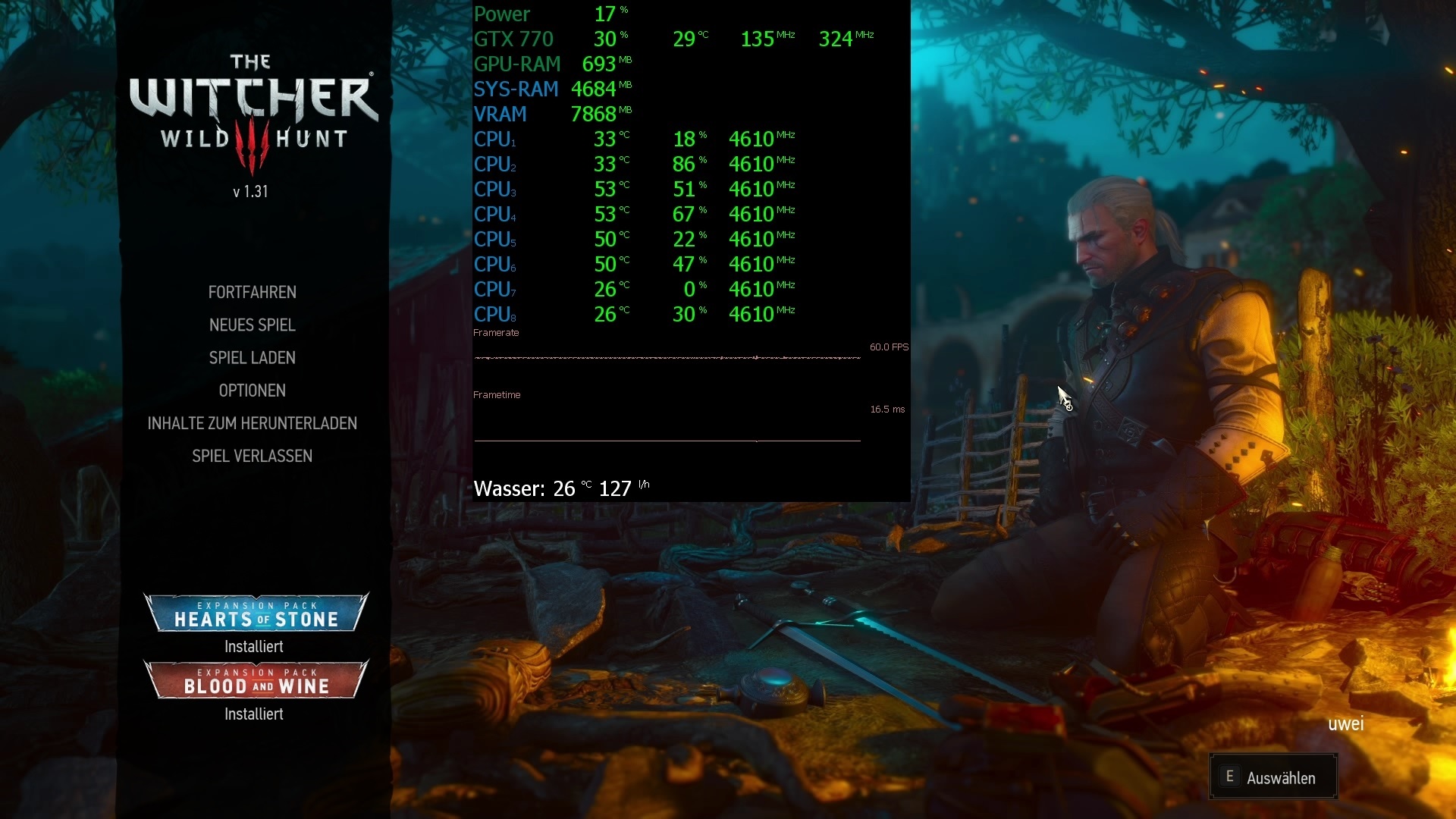

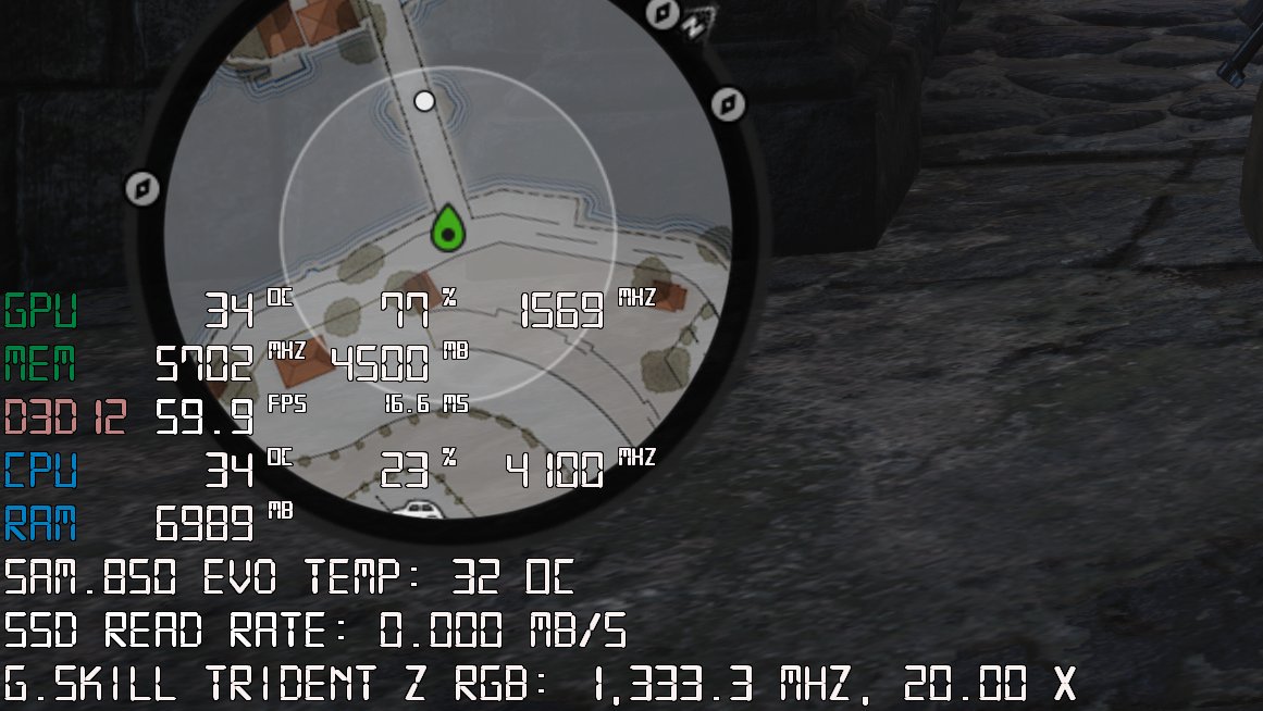

Momentan hab ich mir das OSD so gebastelt.
Trotz Einstellung OSD- Diagramm ändert sich nichts.
Hatte nun alles mit HWinfo eingestellt, nun sah ich das die Einstellungen im HWinfo alle verloren gegangen sind,gibts da eine möglichkeit die OSD Einstellungen zu speichern, das beim Neustart wieder die ausgewählten Einstellungen angezeigt werden?
Normalerweise geht da nichts verloren. Weder in HWiNFO noch im AB.
Meinst du wirklich die Einstellungen oder nur die Anzeige im OSD?
Ich hab zwar nie was gespeichert, aber wenn es sein muss, unten rechts ist ein Kreuz(save settings and close).
Im OSD wird natürlich nur was aus HWiNFO angezeigt, wenn das Tool auch gestartet ist.
Außerdem kann man eine Taste festlegen, mit der die OSD Werte aus HWiNFO ein- bzw. ausgeblendet werden.
In meinem rechten screenshot sind nur Werte aus dem AB und lediglich Wasser aus HWiNFO.
Letzteres kann ich entweder ausblenden oder HWiNFO beenden. Dann ist es weg.

welche version hast du drauf ? die 19 beta hat das bei mir auch nicht bei mir sieht es so aus wie bei Darksky

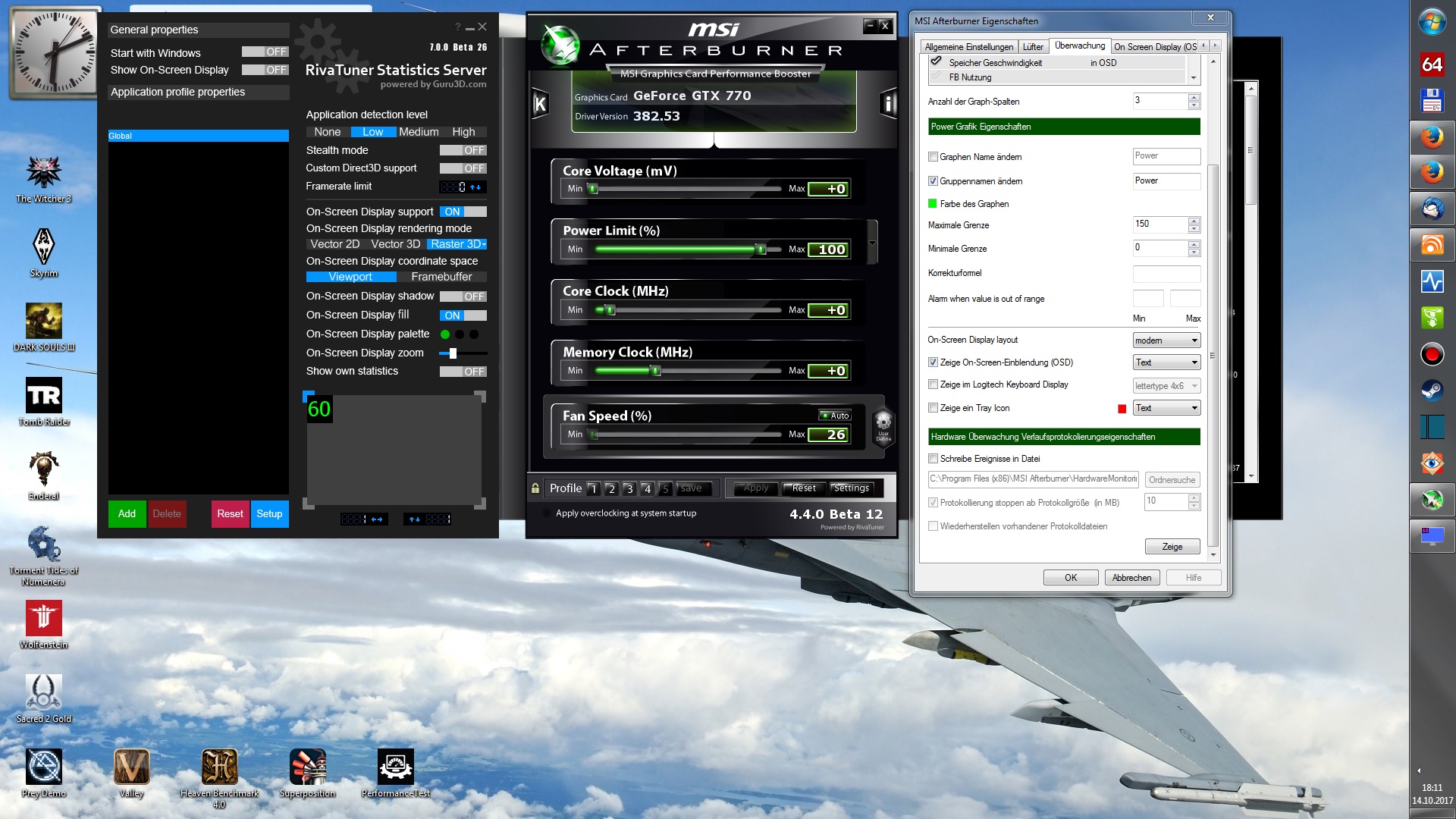

AB 4.4.0 Beta 12
Enthält auch die aktuelle Beta vom RTSS.

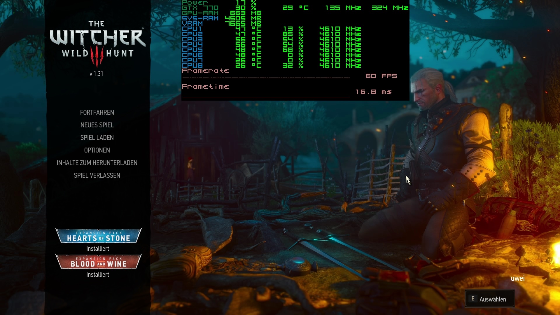

bin ich blind oder ises echt nicht da ?
rtss version 7.0.0 beta 29
Sieht etwas spartanisch aus.
Und welche AB Version hast du?
Ich hab noch die 26 beim RTSS.
ok dachte gerade liegt vll an win 7 aber das haste ja auch drauf oO komisch am zweit pc ises auch nicht vorhanden ( gleiche win und ab version )
Ich habe auch die Beta 19, da ist es auch nicht vorhanden,somit bekomme ich den neuen Style auch nicht rein.
