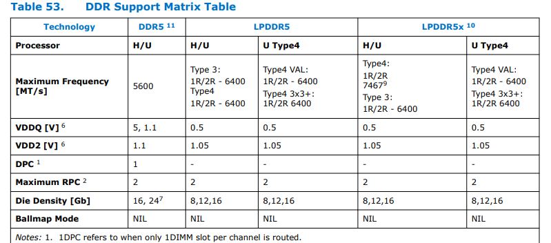

Das ist übrigens kein Problem, zumindest bei Intel nicht.
https://www.intel.com/content/www/u...-ultra-processor-datasheet-volume-1-of-2.html

https://www.jedec.org/sites/default/files/Tom_Schnell_FINAL_ 2024-05-03.pdf
Man sieht es wunderbar bei der Intel Spezifikation und spätestens mit DDR6 sollen sich die Taktraten noch verdoppeln!
  1. 1DPC refer to system with one DIMM slot routed per 64-bit channel, 2DPC refer to system with two DIMM slots routed per 64-bit channel.
https://edc.intel.com/content/www/u...t-volume-1-of-2/processor-sku-support-matrix/
Schon das Vorhandensein von vier Speichersockeln auf einem Mainboard, reduziert den maximal zugelassenen Speichertakt erheblich. Nicht ohne Grund gibt es zum Beispiel auf dem Z790 APEX Board nur zwei davon.
