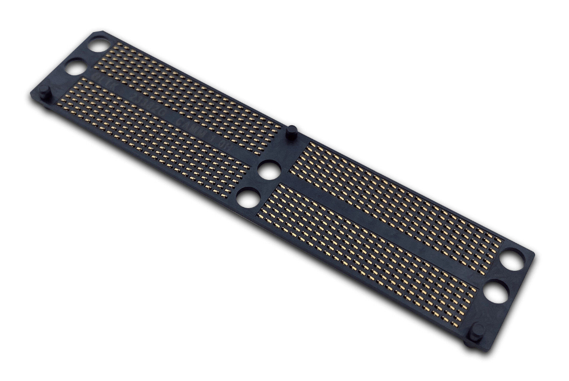

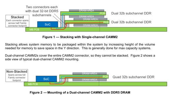

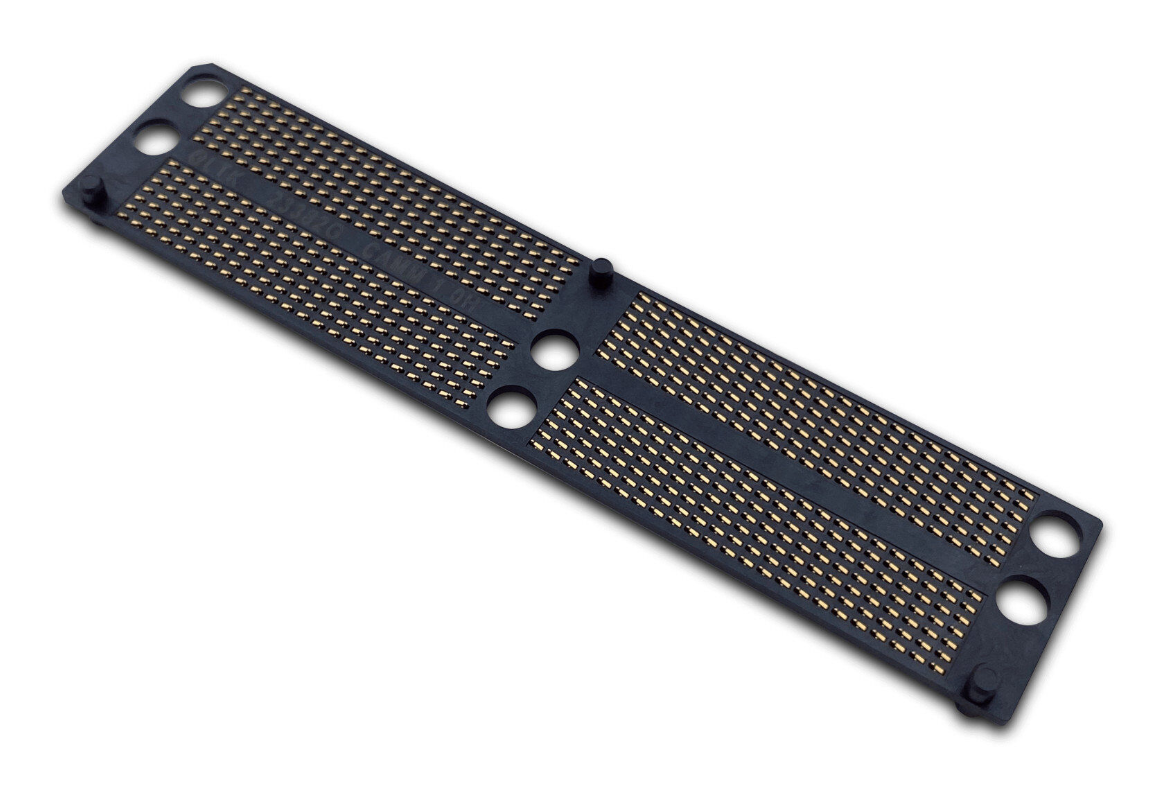

Wenn ich das richtig verstanden habe läuft das so ab:ETI1120 schrieb:Wenn man nur eines bestückt hat man nur einen 64 Bit Speicherkanal und der andere Kanal ist offen.
1. Sowohl am Board, als auch am Speichermodul befinden sich nur Kontaktflächen auf den Platinen.
2. Dazwischen kommt immer ein Verbindungsstück:
3. Dieses Verbindungsstück und die Module können unterschiedlich ausgeführt sein, so gibt es nicht stapelbare und stapelbare Module, man wird nur ein anderes "Zwischenstück" benötigen.

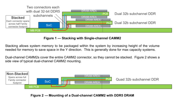

As announced earlier this year, JESD318 CAMM2 supports stackable CAMM2s: dual-channel (DC) and single-channel (SC). By splitting the dual-channel CAMM2 connector lengthwise into two single-channel CAMM2 connectors, each connector half can elevate the CAMM2 to a different level. The first connector half supports one DDR5 memory channel at 2.85mm height while the second half supports a different DDR5 memory channel at 7.5mm height. Or, the entire CAMM2 connector can be used with a dual-channel CAMM2. This scalability from single-channel and dual-channel configurations to future multi-channel setups promises a significant boost in memory capacity.
https://www.jedec.org/news/pressreleases/jedec-publishes-new-camm2-memory-module-standard

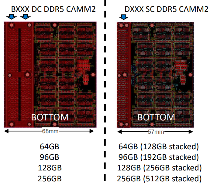

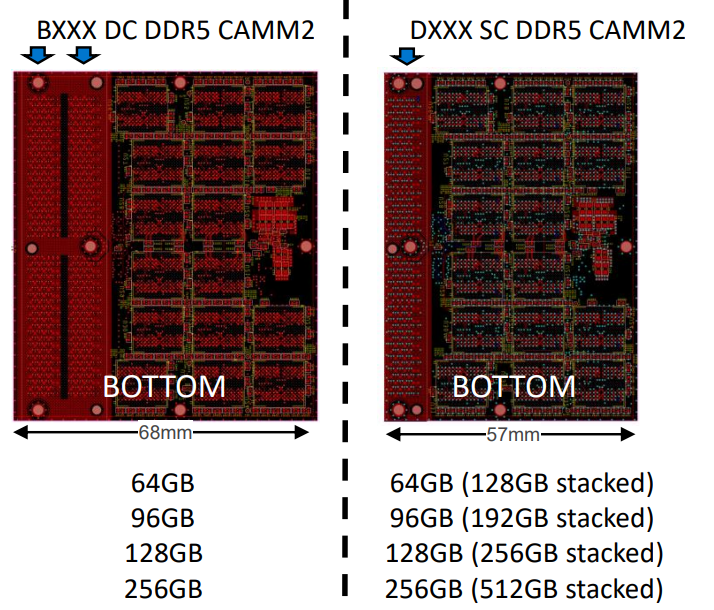

Aufrüsten, würde ja auch gehen. Man bräuchte ja nur ein CAMM BXXX DC und ein DXXX SC. Oder hab ich das falsch verstanden? Okay, und natürlich den Platz, in der Höhe.

Hier kam zwischen drin das Thema Kühler für RAM auf. Ich sehe da bei CAMM auch nicht den Vorteil, wei die Platine liegt. Eine Seite kann dann mit einem Kühler bestückt sein, aber was ist mit der anderen die in Richtung des Mainboards zeigt.
Wäre das Modul nur auf der Oberseite bestückt könnte ich diese dann kühlen, würde aber auf Single-Channel zurück fallen.

Das CAMM Modul ist nur bei größen GB beidseitig bestückt. Das hat nix mit Single/ Dual-Channel zu tun.
Einseitig, ist wie 2 Ram Module. Beidseitig, wie 4 Module DDR. Oder wie es ja auch DDR ein und beidseitig bestückt gibt. Ob Single, oder Dual-Cannel, hängt vom entsprechenden Modul ab, wie das Modul selbst verschaltet ist.

Bei zweiseitig bestückten CAMM2-Modulen und bei Dual CAMM2-Modulen ist auf den Mainboard ein Connector verbaut, der auch für die notwendige Höhe sorgen muss.
Bei LPCAMM2 definitiv. Die Teile sollen 20 Wechselzyklen aushalten können.xexex schrieb:2. Dazwischen kommt immer ein Verbindungsstück:
Bei CAMM2 bin ich mir nicht sicher. Zumindest im Patentantrag von Dell zu CAMM, dem die JEDEC in vielen Punkten gefolgt, ist neben dem Connector 302 kein weiteres Teil eingezeichnet.

Nur bei D und wenn ein Platz frei gelassen wird. Aber das bedeutet, dass man bis zum Aufrüsten im Single Channel Mode ist. Ganz so wie bei SO-DIMM auch.Sternengucker80 schrieb:Aufrüsten, würde ja auch gehen.
Ja.Sternengucker80 schrieb:Oder hab ich das falsch verstanden? Okay, und natürlich den Platz, in der Höhe.
A, B und C sind Dual Channel Module. D ist ein Single Channel Modul. Die Channels sind durch die Blauen Pfeile gekennzeichent. Außerdem sieht man es an den Kontaktflächen. A, B, und C haben zwei Felder und D hat nur ein Feld.

Der Punkt war das neuere DDR-Standards höhere Takraten fahren und deswegen besser gekühlt werden müssten. Es hilft mir ja dann wenig wenn ich kleine Module (einseitig bestückt) ungestapelt mit einem Kühler versehen kann, aber alle anderen ohne Kühler rumdümpeln.
Wie hoch wird die Wärmeentwicklung zwischen 2 gestapelten CAMMs? Bekommt man die Wärme in Zukunft gut abgeführt oder sitzen wir in 3 Jahren mit einem völlig anderen Ansatz da? Da sehe ich bei DIMMs mit Kühlfinnen die nach oben ragen noch eher eine Chance die Wärme abzuführen.

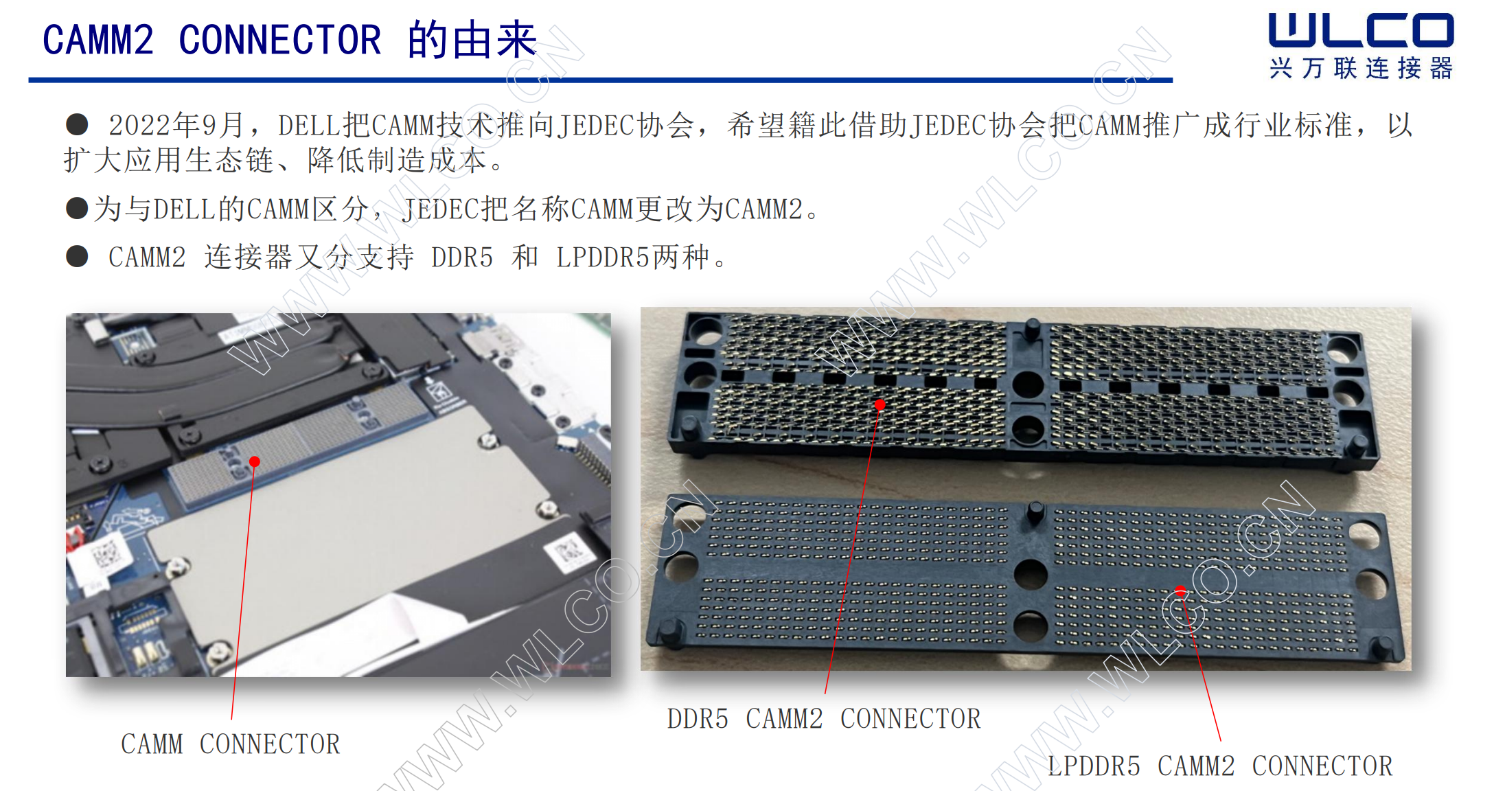

Wie wir bereits wissen, ist beides aber noch kein "endgültiger" Standard, da man ja an einer schraubenloser Lösung arbeitet. Der aktuelle Stand ist mehr an Systemintegratoren gedacht, mit vielleicht einer Handvoll dazu kompatibler Module.
EDIT: Hier gibt es noch eine genauere Grafik:
https://www.techspot.com/news/101162-jeded-publishes-camm2-memory-standard-capacities-up-128.html
EDIT2: Hier gibt es noch was direkt von Herstellern:
https://blog.argosytw.com/2024/04/10/lpddr5_camm2_intro
https://ccita.center/uploads/allimg/20240104/1-2401041J335P6.pdf
