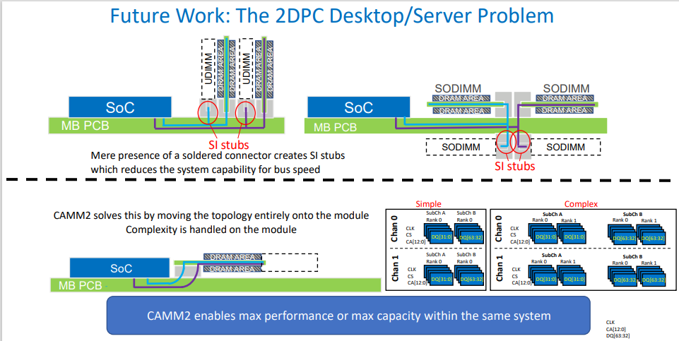

xexex schrieb:
Richtig! Die aktuellen Lösungen sind schlichtweg an dieser Stelle problematisch und das selbst wenn die Slots unbelegt bleiben.
https://www.jedec.org/sites/default/files/Tom_Schnell_FINAL_ 2024-05-03.pdf

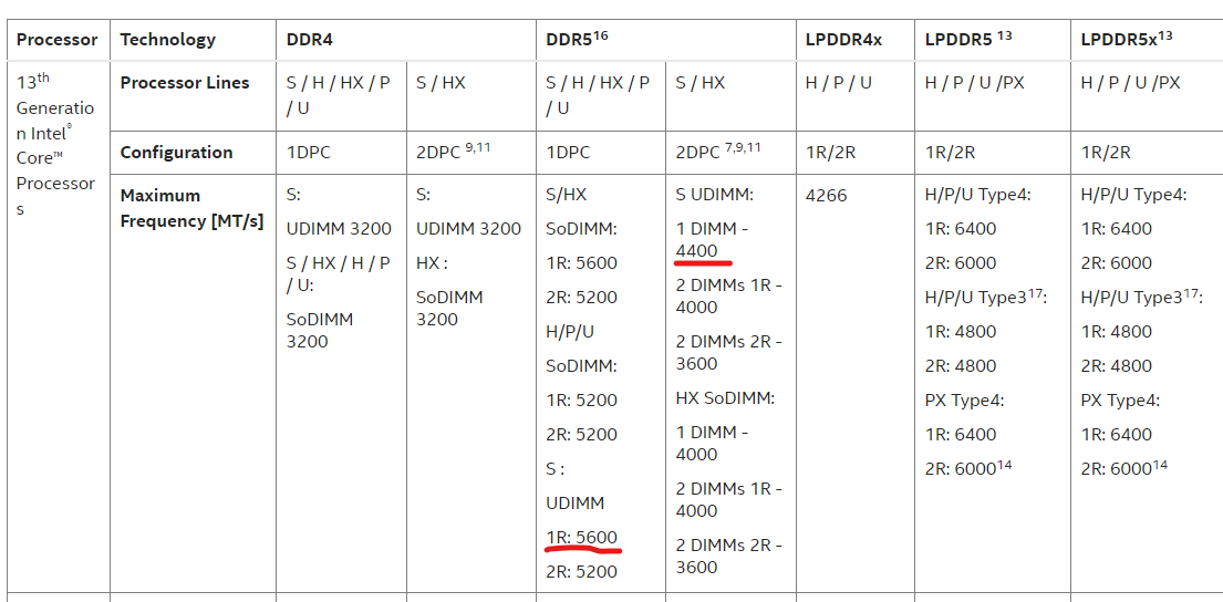

Man sieht es wunderbar bei der Intel Spezifikation und spätestens mit DDR6 sollen sich die Taktraten noch verdoppeln!
  1. 1DPC refer to system with one DIMM slot routed per 64-bit channel, 2DPC refer to system with two DIMM slots routed per 64-bit channel.
https://edc.intel.com/content/www/u...t-volume-1-of-2/processor-sku-support-matrix/
Ich bin positiv überrascht. Es ist maximal irritierend, wie viel Bla Blub kommt von völlig Ahnunglosen. Bitte weiter so.

Der Vorteil von CAMM2 im Desktop ist die bessere Signalqualität als DIMMs.

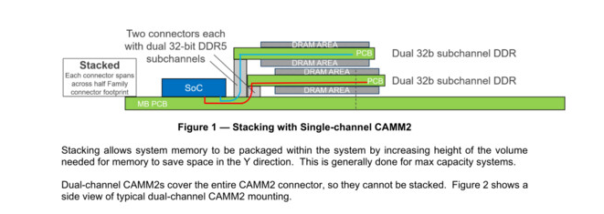

Das ist nur bei den Single Channel CAMM2 (DXXX SC DDR5 CAMM2) vorgesehen.
Die anderen 3 Formate sind Dual Channel.
2 DDR5 DIMMs per Channel hat bei den Servern riesige Probleme verursacht. Es ist nur eine Frage der Frequenzen wann dies auch

Alleine schon die Existenz des 2. Sockels im Channel beeinträchtigt die Signalqualität.
siehe #80
Hovac schrieb:
Warum sollten es weniger Schichten werden, das Gegenteil ist sogar der Fall, mehr Leitungen/Kontakte führen zu mehr Schichten.
Bei der Anzahl der notwendigen Schichten wird die CPU mit ihren 1700 und mehr Kontakten auch ihre Auswirkungen haben.
Fakt ist aber, dass die Leitungen zum CAMM-Modul auf dem Mainboard kürzer sind als die Leitungen zu den DIMMs.

Camm2 hat immer 128bit Busbreite, was aktuell DualChannel entspricht.
