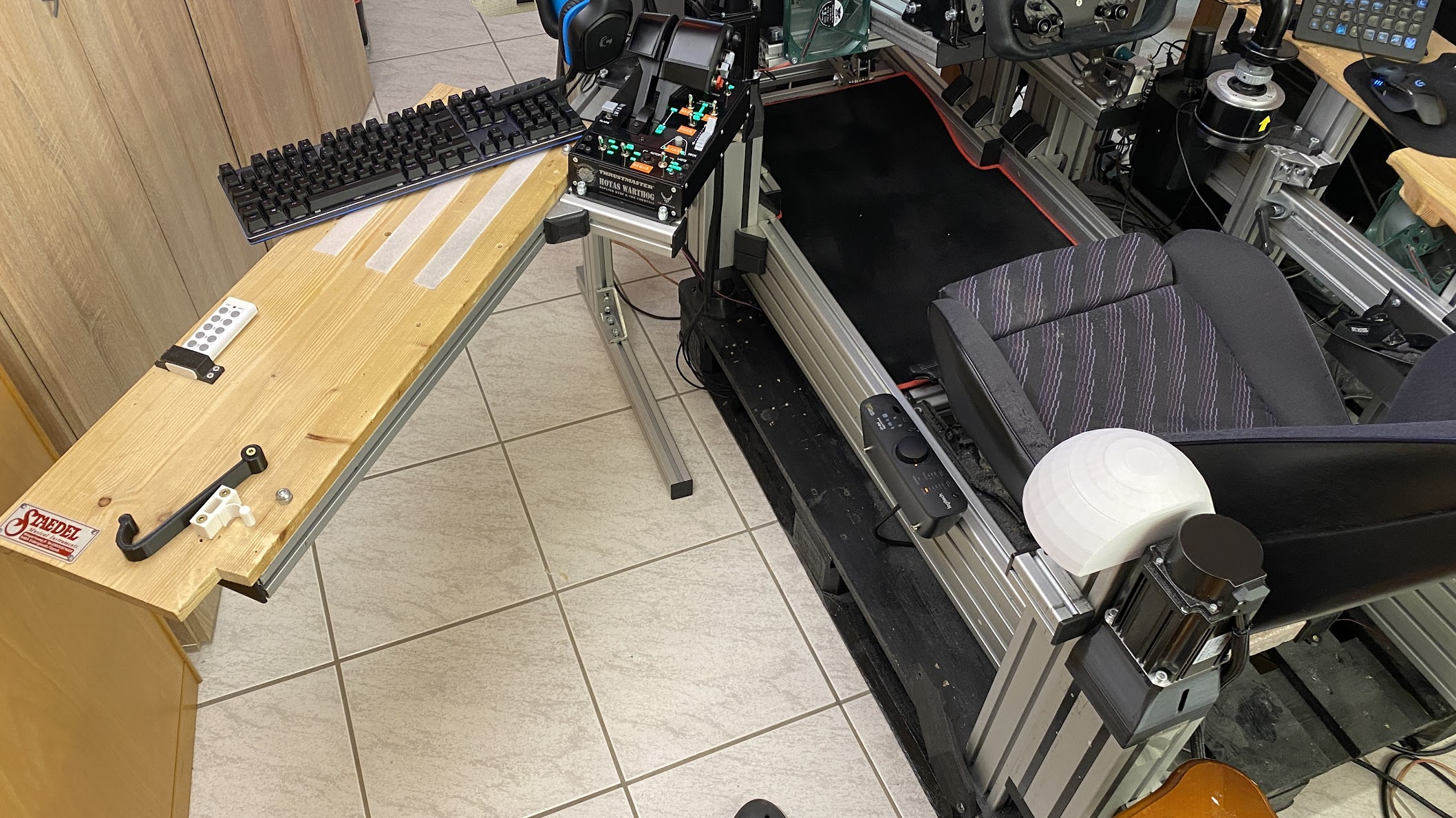

@der-junge ich hab mir erst vor einen halben Jahr selbst ein Sim Rig aus alu pofilen wie der Herr Kickstart zusammengestellt. Die Grundkonstruktion hat 300€ ohne Sessel gekostet und hat aufnahme für Sitz Lenkrad und Pedale. Das Teil ist superstabil, da wackelt nix! Der Sessel war aus einen Unfallauto und hat 50€ gekostet.
Aber der größte Vorteil ist das du das Rig so einstellen kannst wie es dir passt und zusätzlich noch um alles mögliche erweitern kannst.
Edit: Was ich mich gerade Frage Kickstart, wie steigst du in dieses Teil ein?
Indem ich die Tür öffne ;-)
Alurig ist halt immer modular und es macht echt Spaß damit zu arbeiten.
Gestern habe ich etwas umgebaut und damit meinen Joystick und den 6Speed-Shifter nun ca. 10cm weiter nach vorne gepackt und dabei auch noch einiges an Material eingespart. Beides ist jetzt deutlich annehmer positiniert.
Man baut halt immer mal was um oder passt an.
Den Teppich habe ich mir damals auch anfertigen lassen.
Genaue Maße, Farbe, Material. War echt super mit denen.
25€ bei https://dgs-autoteppiche-shop.com/

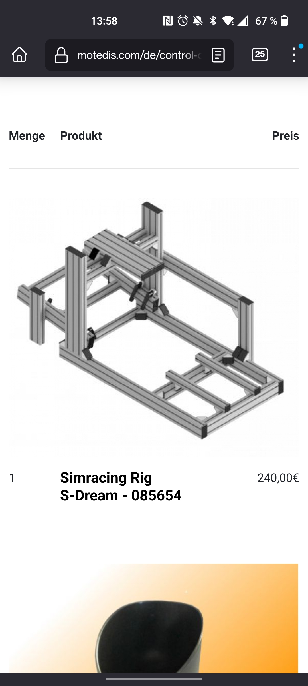

250€ das Rig bei Motedis, Sitz vom Schrotti für 20€. Erweiterbar ohne Ende. Nie wieder was anderes, gerade mit DD Lenkrad.
Reaktionen: Kickstart
wie kommst du auf 250€?
Also bei mir in NRW gibt es bei keinem Schrotti Sitze für 20€. Das ist ein Ammenmärchen. Das ein Alu-Rig ohne Zweifel die bessere Wahl ist, als eines dieser überteuerten "Fertig-Rigs" steht außer Frage. Günstig ist ein Alu-Rig trotzdem auch nicht.
So aus meiner Bestellung von 2021. Mit Füßen, Versand und Kleinkram hab ich 331€ bezahlt.
Und Sitz aus nem Crash-Citroen C4 (war das glaube ich), für nen 20€ in die Kaffeekasse musst du mir leider glauben.
