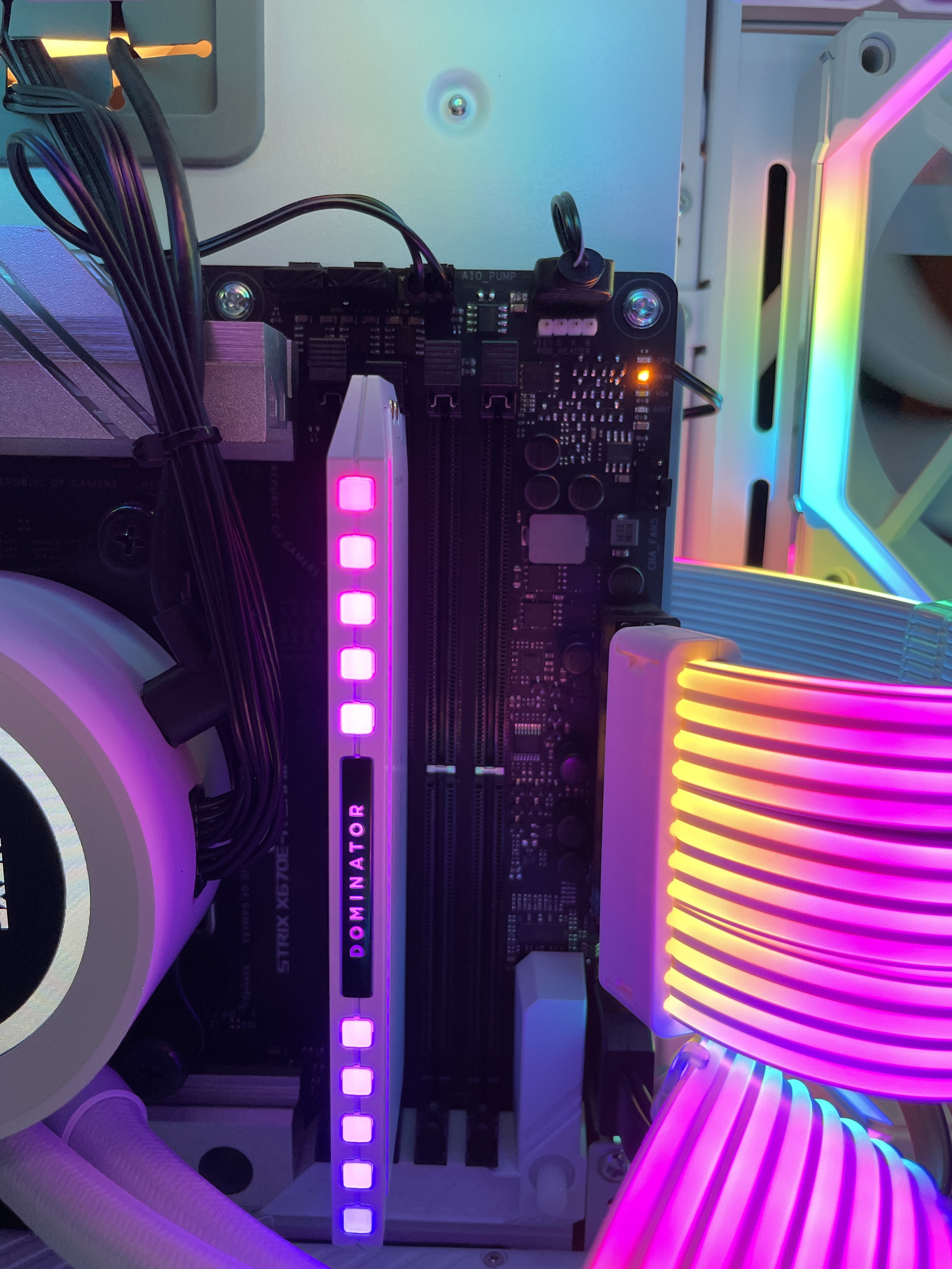

Auf dem Mainboard leutet eine Info-LED, die besagt, dass es ein Problem mit dem Speicher gebe.

Dafür habe ich diese LED-Kontroll-Leuchte, die lt. Handbuch aussagt, dass es ein Problem mit dem Ram gibt (gelbe LED leuchtet durchgängig).

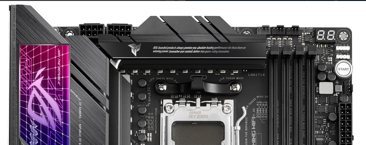

Dann mache mal bitte noch scharfe, detailreiche Bilder des Innenlebens. Wenn dort nichts auffälliges wäre, am besten mit einem Minimalaufbau anfangen.

Habe jetzt nur einen Riegel im Slot 2 -> LED-Test bei Ram ging nun durch - ist nun auf grün bei Boot
Aber immer noch kein Bild… ?
