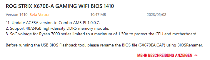

aja, bevor Du EXPO aktivierst, mindestens das 1303er-Bios drauf machen, um die SOC-Spannung auf 1,3 V zu begrenzen, sollte es doch noch klappen
ansonsten ist die neue AGESA 1.0.0.7 nicht so der Bringer
https://wccftech.com/current-amd-ag...thermal-limitations-fix-memory-compatibility/
