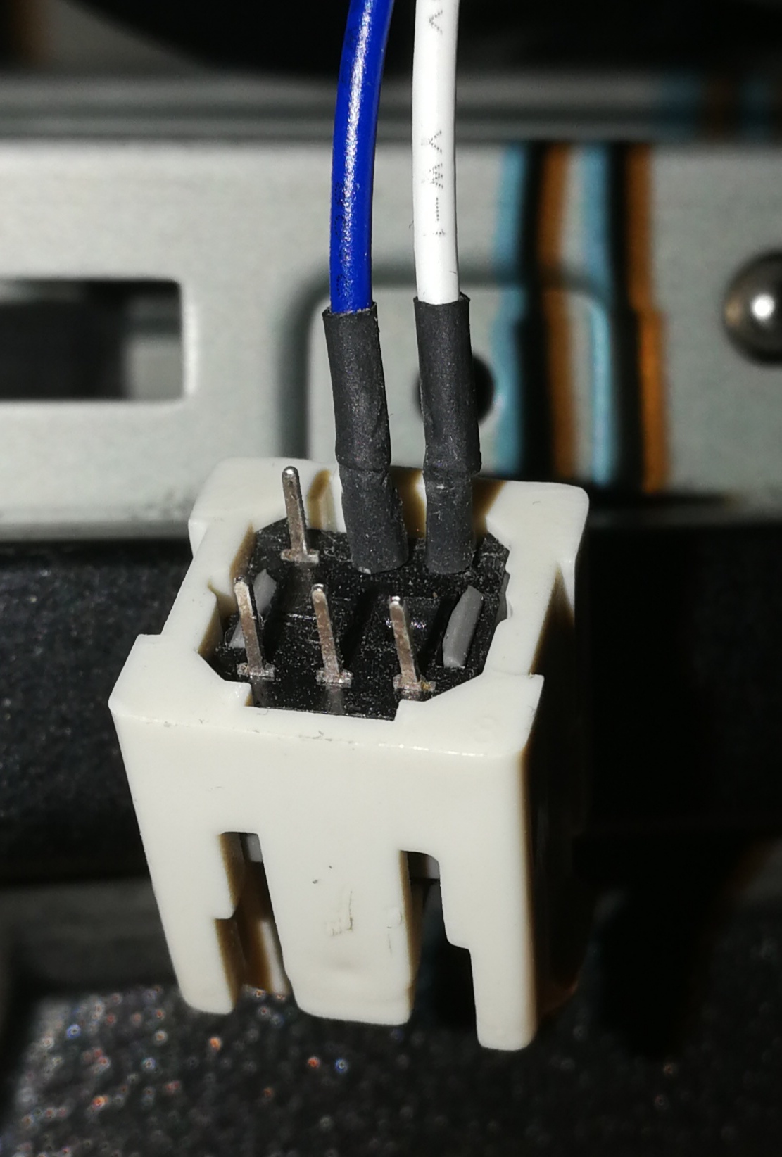

Der Switch hat mir keine Ruhe gelassen -sieht aber gut aus
müste man mal duch messen ober er hängt
Du kannst den Schalter auch testweise ganz abgesteckt lassen und den Rechner starten, indem du die beiden Pins mit einem Schraubendreher berührst und dann den Schraubendreher weg nimmst. Im Betrieb muss da nix angeschlossen sein.
Dabei bietet sich eine ruhige Hand und/oder Geduld, ein VDE Schraubendreher (sicher ist sicher...) und ein Blick ins Handbuch an (damit man auch die richtigen Dinge kurzschließt...) an. Aber wenn man das mit etwas Ruhe und Verstand macht ist das halb so wild wie es klingt. Freilich ist es auch ratsam keine anderen Dinge im Rechner anzulangen. :D
Nachtrag: den Reset-Taster ebenfalls abziehen - auch wenn der eigentlich kein sauberes Runterfahren verursacht, ganz im Gegenteil...

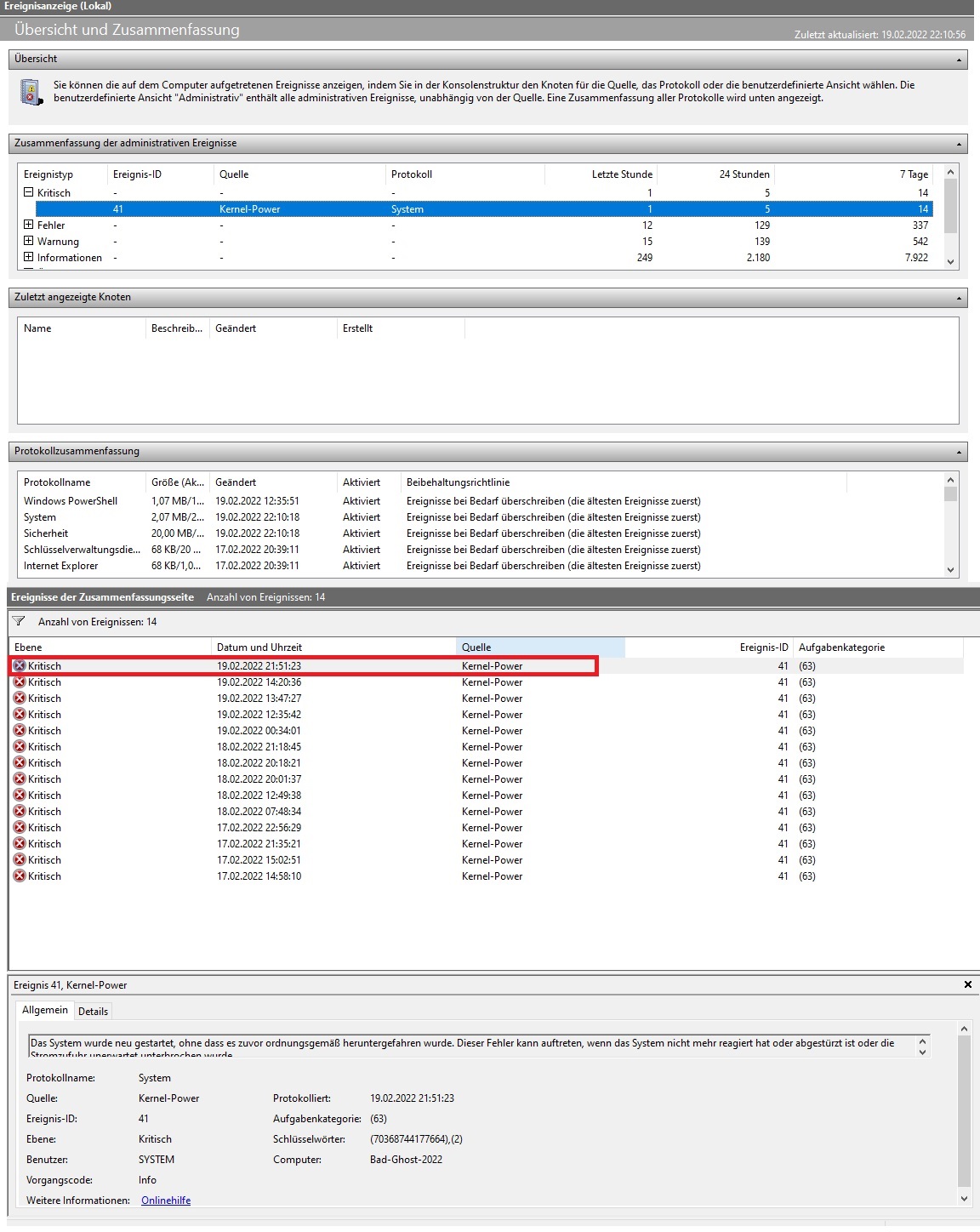

Schlechte Nachricht: Shoot down 21:50 Uhr
Ich hatte zwischenzeitlich die Einstellung geändert beim Automatischen Neustart.
Tja Kernel Power durch Switch Bug (der aber deaktiv ist) oder es stimmt was nicht mit der Stromversorgung Netzteil-Mainboard.
