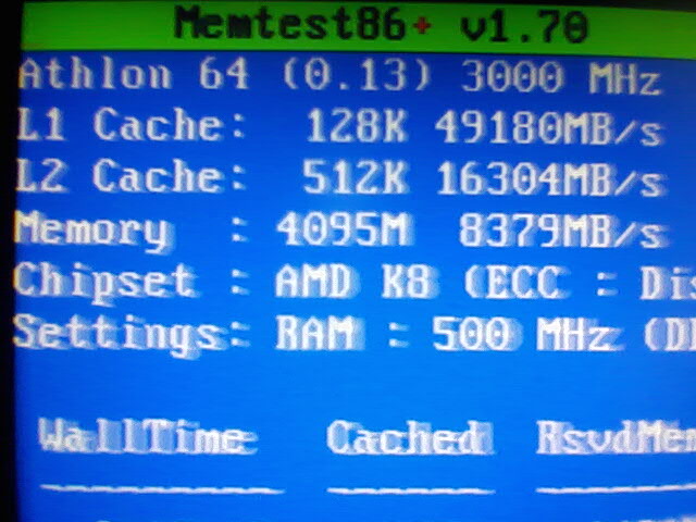

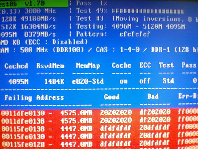

So MemTest hab ich auf den jetzigen Settings laufen lassen und es sieht nicht gut aus -.-
Nach kurzer Zeit kommen bereits die ersten Fehler, immer ziemlich zum Ende der Druchläufe, der CPU, der Chipsatz und die der RAM inklusive Timings werde nicht richtig erkannt. (Siehe Bild)
Zudem ist sehr eigenartig das er beim Start wenn er den RAM einzählt sauber und flüssig bis auf 3GB hochzählt dann für 1/2 - 1 Sekunde Stoppt dann den 4 GB einzählt.
Ich werd jetz mal den RAM auf 800 MHz runter tackten und die Timings bissel verschärfen und noch mal Testen. Und die DIMMs einzeln und nacheinander... -.-

Hmm, ob es mehr Leute gibt die mit dem 1066er OCZ RAM Probleme haben weiß ich nicht, aber bei mir wars wie schon gesagt ähnlich. Hatte auch massig Fehler bei Memtest86. Bin jetzt auf 800er RAM von G.Skill umgestiegen und werde auch dabei bleiben. Nen Unterschied wirst eh nicht merken.
Habs grad mit 800er Taktung versucht... kann man vergessen, die Fehler kommen noch schneller und es sind gefühlt auch mehr -.- .... naja wie gesagt ich teste jetz noch jeden DIMM einzeln und in verschiedenen Konstelationen... wenns wieder nur Fehler gibt (was ich fast befürchte) werd ich wohl mal im Handbuch nach empfohlnen DIMMs suchen... Kingston glaub ich gelesen zu haben -.-
Ich habs auch erst so wie du versucht, also Takt und Timings runter. Hat sich auch genauso wie bei dir nichts verändert. Also zurück zum Händler.

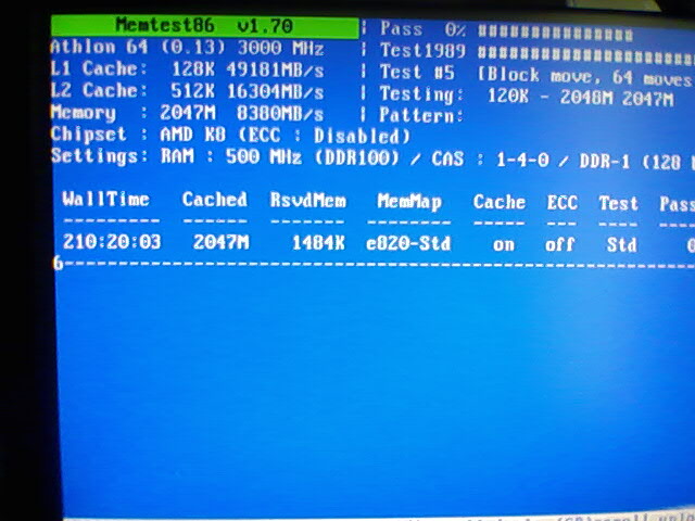

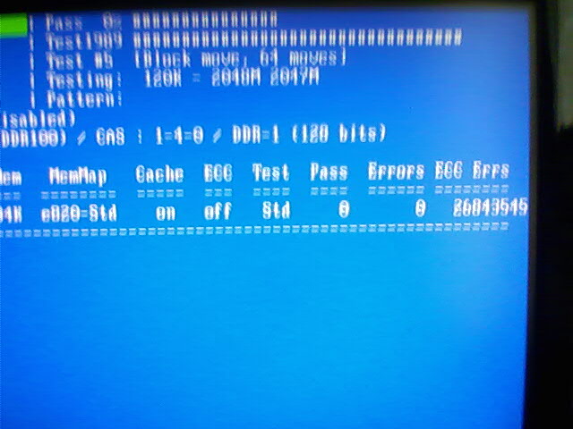

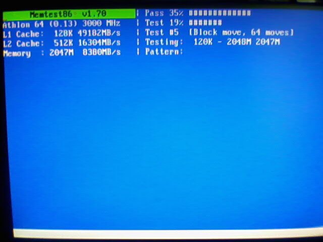

1;3 - 1;2 - Fehler
1;3 - 1;3 - Fehler - Memtest hat beim 1. versuch bei 35% einfach das Bild abgestellt und alles reagierte nicht mehr beim 2. versuch sprang er bei 35% in der Testzeit auf 145:59.59 und es ging wieder nichts mehr (siehe Sreenshot 1)
1;3 - 1;4 - Fehler das selbe nochmal aber bei 40% (siehe Screenshot 2 und 3)

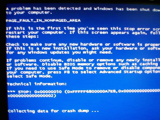

Endlich war ich mal schnell genug den BlueScreen zu knipsen (naja war keine Kunst denn selbst der hatte sich aufgehangen -.-)
Naja mit den Tests bin ich nicht viel schlauer geworden...
Meine Vermutung gehen dahin das die 4. DIMM-Bank n treffer hat, nun weiß ich aber nicht genau von was das komen könnte, is es so das der Speichercontroler in der CPU sitzt oder is der aufm Board? Hab leider eine andre CPU um zu testen. Oder liegt es alles an der CPU, die ja im Prime95 auf Standarttakt nach nicht ma ner Minute aussteigt?
Der Speichercontroller sitzt in der CPU... Ob der was abhat oder nicht kann ich dir nicht sagen sorry!
Aber "page_fault_in_nonpaged_area" kann auch mit der Grafikkarte (Speicher) oder Festplatte zusammenhängen glaub ich...
