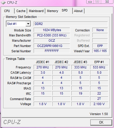

Der RAM (der Zeit nur 2GB SingleChanel) wird im CPU Z nur als PC2 5300 erkannt statt als PC2 8500. Wie kann ich dem abhelfen?

Die RAMs von OCZ müssen im BIOS nach Herstellerangaben auch eingestellt sein -
DRAM-Voltage - und evtl. das Timing auf "2T" stellen - ( Commandrate / "2T Timing" = enabled )

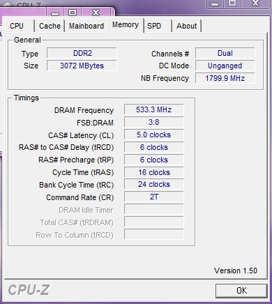

Zum RAM noch was... also mit 3 GB läuft er stabil (zu den 4GB bin ich noch nicht vorgestoßen (keine Zeit)) aber was ich mach ich komm nicht auf die 1066MHz, es kommen immer nur 533MHz DIMMs an...

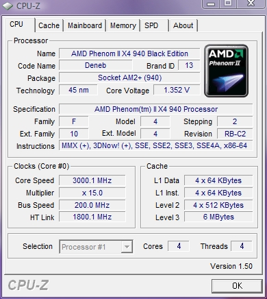

Lad dir mal CPU-Z runter und mach mal nen Screen von dem Memory Feld.
Und nein die CPU wird keine 125Watt verbrauchen.. Das ist nur die TDP Klasse, Nächstkleinere Klasse wäre 95Watt, und die überstreitet die CPU ganz knapp....
Nur mal zur Info....
Ja danke mit CPU Z les ich bereits die Daten aus daher bn ich ja dahinter gekommen das der RAM ne richtig erkannt wird.
Die Timings sind jetz vom BIOS eingestellt weil ich ma wissen wollt was passiert wenn der sich kümmern soll... naja das Ergebniss seht ihr ja
Kann es sein das der Takt von 533MHz mal 2 zu nehmen ist? Denn das wären dann ja die 1066MHz
Sry ich bin kein RAM Profi...

Jaaaaaaaaaa...... Was soll ich sagen? Die 533Mhz sind REAL takt. und 1066 ist eingestellt!
Referenztakt * Teiler = Ram Geschwindigkeit!
Mein Speicher..
Da ich über den Referenztakt übertakte steht der gerade bei 1000 = 500Mhz Real Teiler 1:2
250 * 2 = 500
(Referenztakt * Teiler = Ram Geschwindigkeit!)

Aber es stimmt dennoch die Erkennung im CPU-Z ne weil der se ja imma noch als PC2 5300er Erkennt. -.- ich blick da ne durch!
