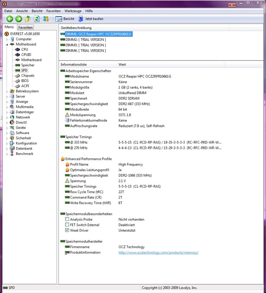

Vielen lieben Dank für den Tip. Ich habe mir mal die Trail vom Everest Ultimate 5.5 gezogen und siehe da, es sind 1066er :freaky:
Aber irgend wie weiß ich nicht kränkelt das ganze System noch ein wenig, ich habe nun die 4GB reingebaut wieder und es bootet alles Sauber nur im System kommts oft zu Freezes und Bluescreens... mal stürzen einzelne Anwendungen ab (Mediaplayer und Winamp) und mal is alles glei komplett tod.
Ich habe grad mal gugen wollen wie so alles im Spiel läuft weils da ja am meisten gefordert wird... es lief alles super, ruckelfrei und stabil, bis plötzlich n Blue kam, irgend was von MemoryDump (ich war leider ne so schnell mit lesen). War kein aktueller Titel nur ein HL2 Mode Insugency wenns jemand kennt, also nicht wirklich ne Herausforderung für die Hardware nun aber gut....

Hab die gleichen Speicher und hab auch manchmal nen Blauenschirm. Hast 2,1V geben wa? Bei 2,2 konnte ich das Problem ein wenig eindämmen.
Da 1066 kein JEDEC Standard ist, und manche Hersteller ( Bretter Hersteller ) zu blöd sind Speicher richtig zu unterstützen kann es zu Problemen kommen meist Blauenschirm halt!

Ne die Speicher halten +0,1V aus.
Standard bei 533Mhz sind ja 2,1V.

Mal n andrer Gedanke: kann das sein das die DIMMs vlt eigentlich 800er sind die vom OCZ nur OC sind?
