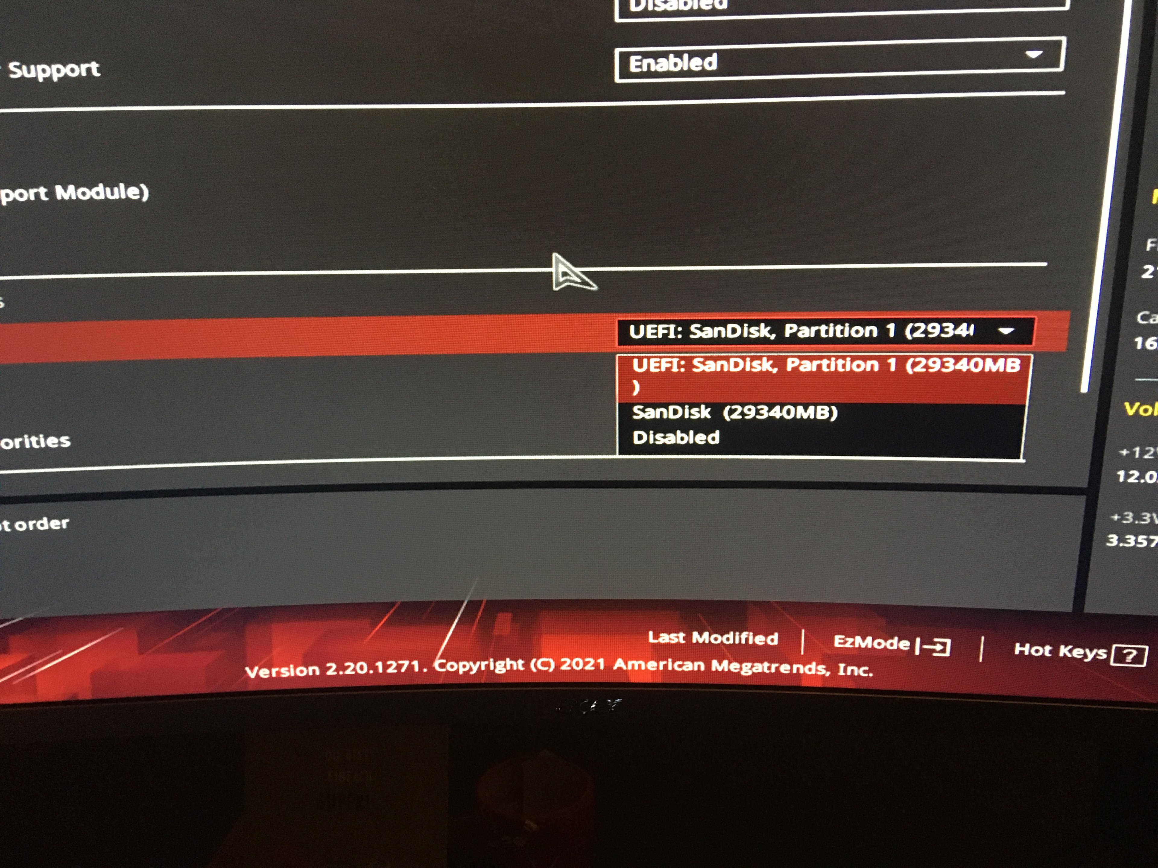

@Reaper75 Ich habe mittels Windows Media Creation tool den Stick als Bootfähiges Medium erstellt. Ich habe mit diesem Stick bereits mehrere Systeme installiert (jedoch ohne NVME m2) und es hat immer funktioniert.
Was ich immernoch komisch finde, ist dass der Stick mir ebenfalls einmal als SANDISK und einmal als UEFI: SANDISK, angezeigt wird. Könntest du mir hier eventuell etwas Klarheit verschaffen :) ?
Es erneut mit Rufus zu versuchen, wäre natürlich eine Möglichkeit und clean habe ich ebenfalls noch nicht versucht, sondern lediglich formatiert UND gelöscht während der WIN10 Installation. Ist das noch nicht "jungfräulich" genug ;) ?
Was ich gerne verstehen möchte, ist wieso die Platte im Bios nur erkannt wird, sobald ich CMS komplett auf Legacy only umstelle...

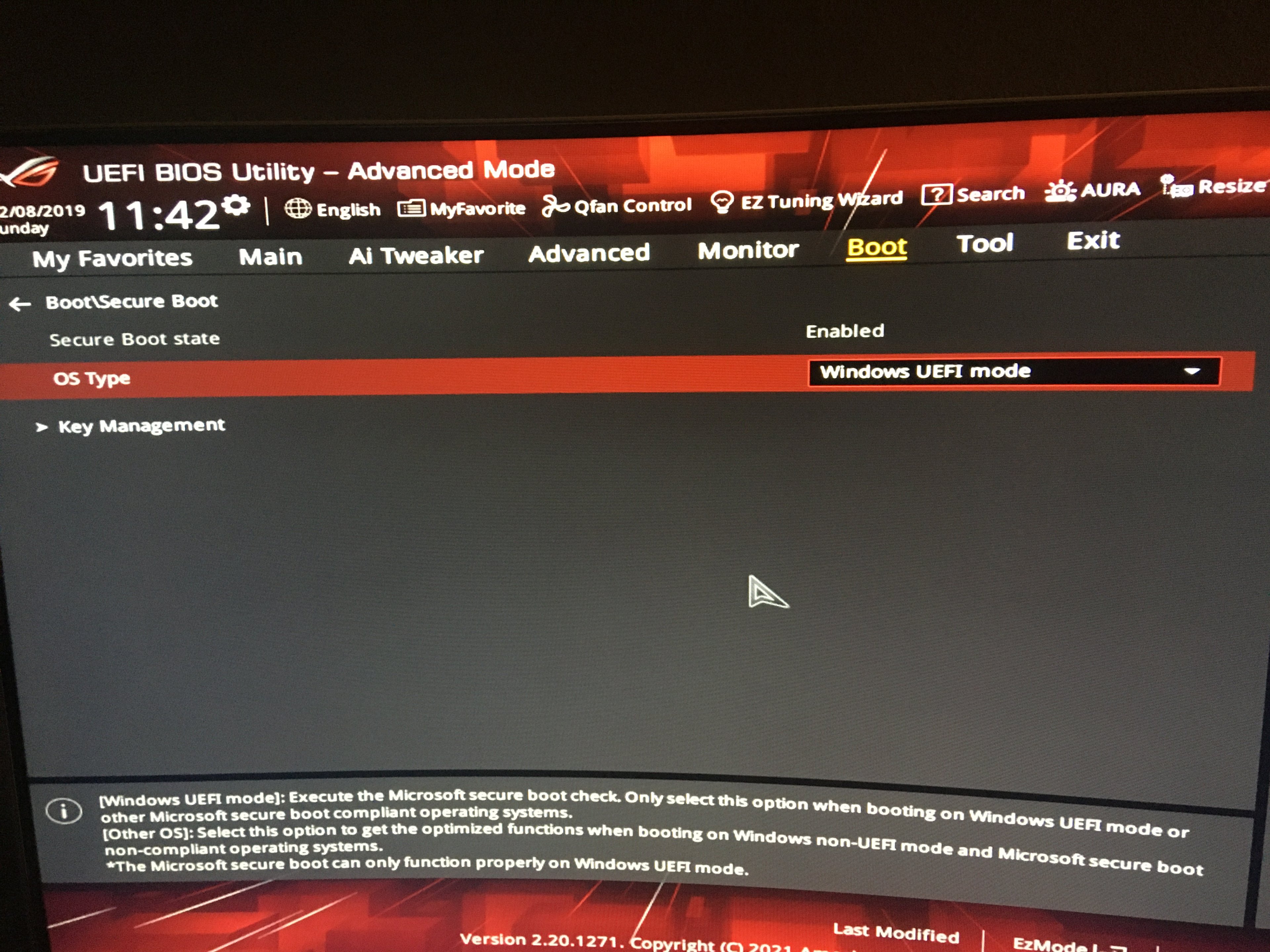

Im BIOS alles nur für Uefi einstellen.
CSM Legacy aus.
Secure Boot kannst du auch anstellen.

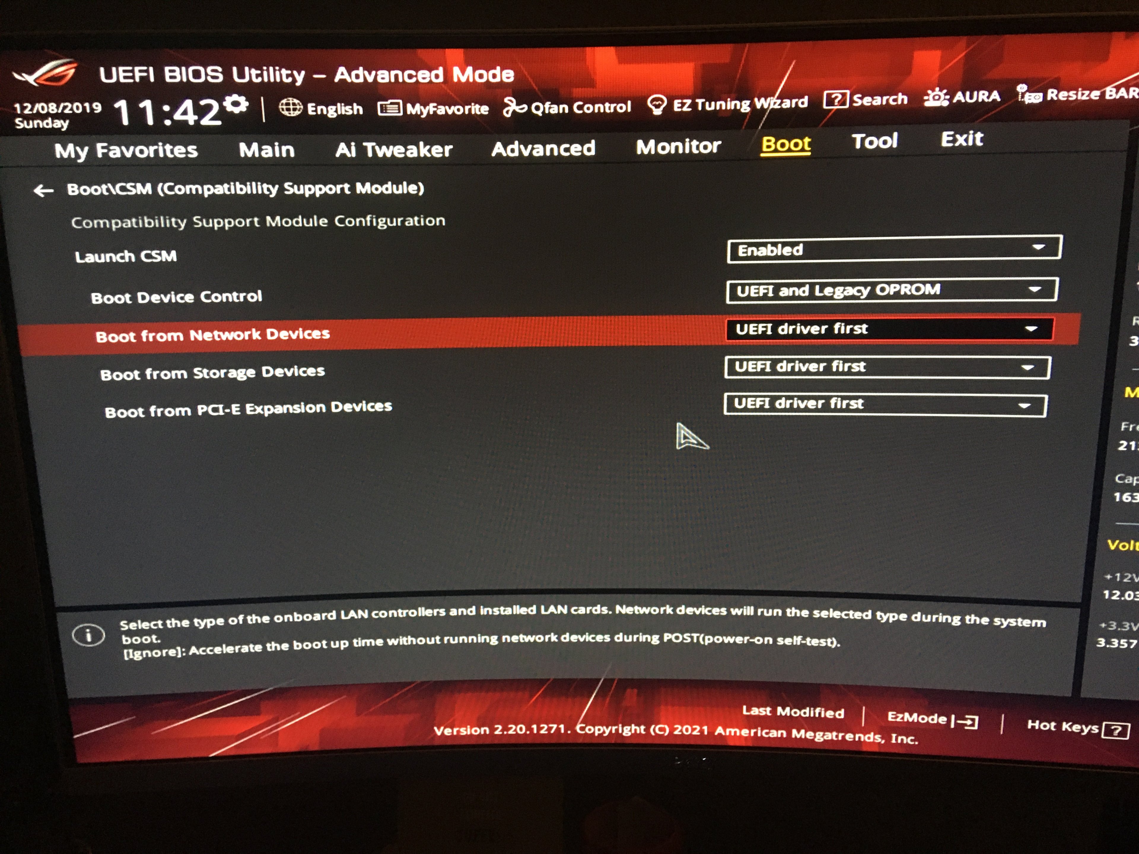

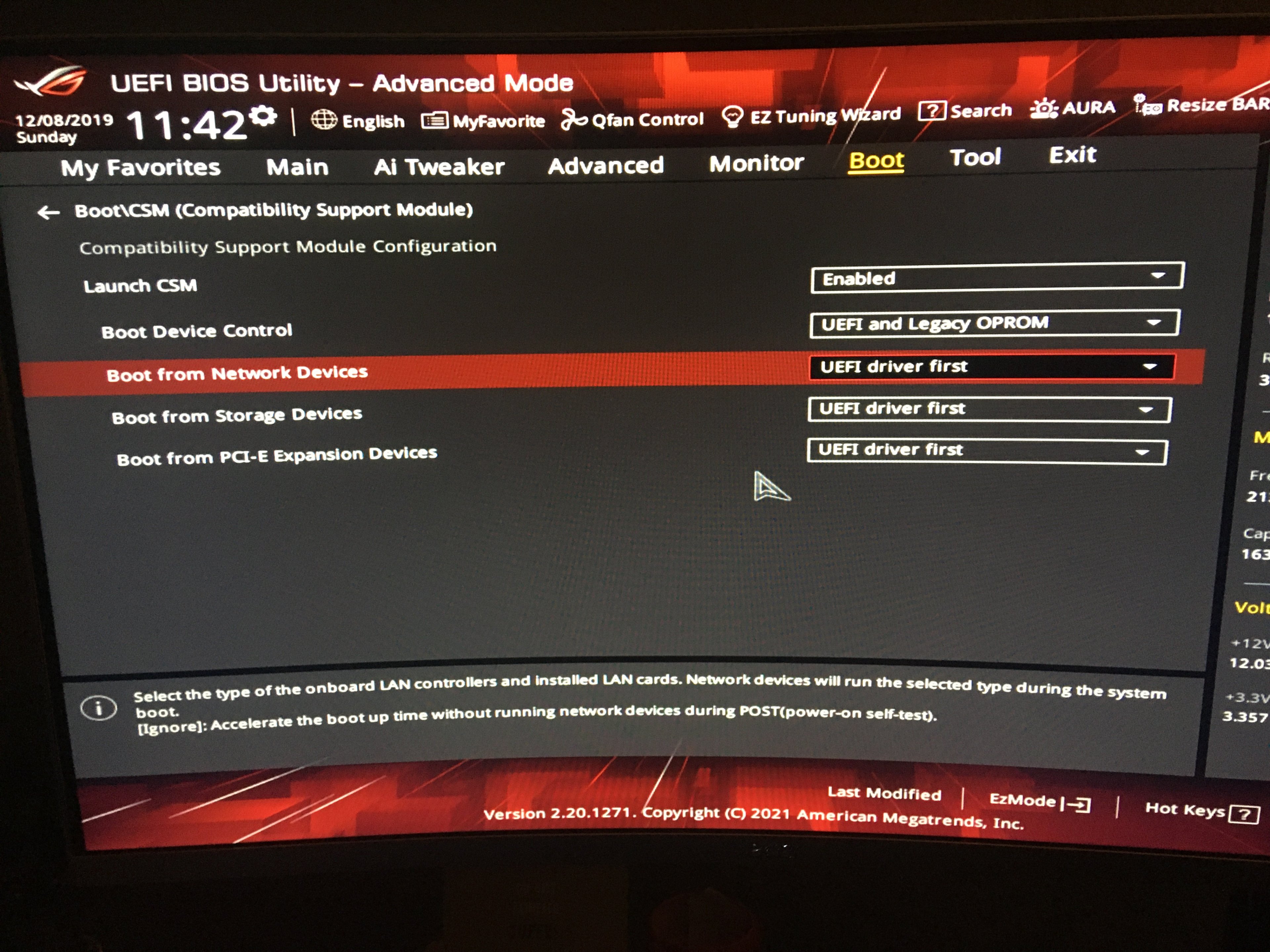

Also..ich habe die Platte komplett platt gemacht,die Einstellungen wie in den screenshots vorgenommen und über den stick(uefi) gebootet und win 10 installiert.
Die Platte taucht wieder nach der win10 Installation nicht auf geschweigedenn als bootmanager.
Ich habe in meinem eigenen Rechner ebenfalls ein asus board mit einer m2. Hier ist interessanterweise alles auf legacy only und other os eingestellt…
Jedoch bringt ja wie vorher schon erwähnt die Änderung zwar die Platte wieder her, jedoch macht die Änderung , die Platte immernoch nicht bootbar..

Also ob csm aus oder an ist spielt keine Rolle leider. Ja bei einer neuerstellung wird eine kleine systempartition erstellt 👍
Jedoch funktioniert das booten ja trotzdem nicht…
Ich kann gerne das ganze noch auf der anderen ssd austesten jedoch würde ich nicht ganz verstehen, wieso es an der NEUEN nvme scheitern sollte :/
Naja, Bios Update hast du ja gemacht und an was soll es liegen, wenn Windows nach dem Setup Installation mit korrekten BIOS Einstelllungen dann nicht startet.
Eine 100MB efi System Partition Bootpartition wird doch anscheinend erstellt.
Oder startet Windows und dir geht es nur darum, wo was von deiner NVME angezeigt wird im BIOS?
Bei Boot werden im Uefi Modus eh nur Bootfähige Medien angezeigt.
Also muss schon Windows bootfähig installiert sein, damit du da deine Platte oder Windows Bootmanager siehst.
Hier sehe ich auch nichts Besonderes.

Es wird „theoretisch“ ja alles für ein bootfähiges System installiert. Ob und wie die nvme mit angezeigt wird ist mir erstmal egal. Ich bekomme sie einfach nicht gebootet. Ich werde gleich das ganze auf der „normalen“ ssd testen. Sollte es dannn sofort klappen, werde ich meinem Kollegen raten sich eine neue m2 zu besorgen…
Also bei der anderen Platte läuft alles absolut problematisch so wir man es sich vorstellt…

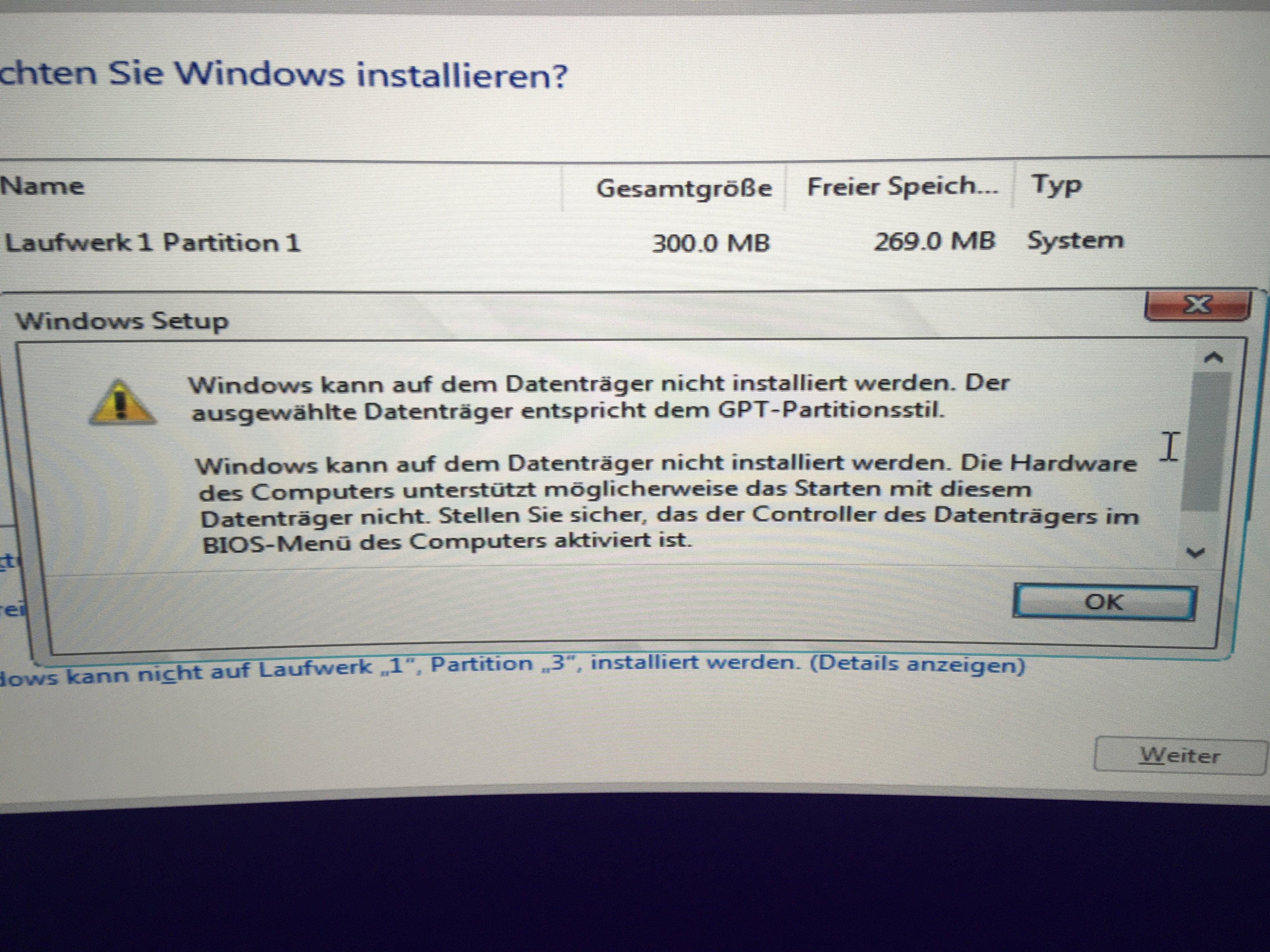

Stelle ich das csm auf legacy, dass die Platte auftaucht und versuche von dieser zu booten, startet übrigens wieder nur die windows Installation.
Siehe Fehlermeldung im screenshot, bei der Auswahl der nvme.

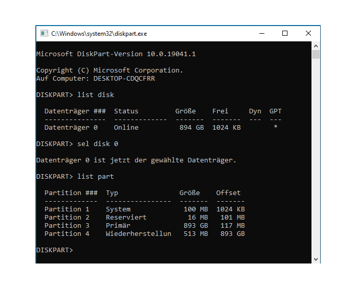

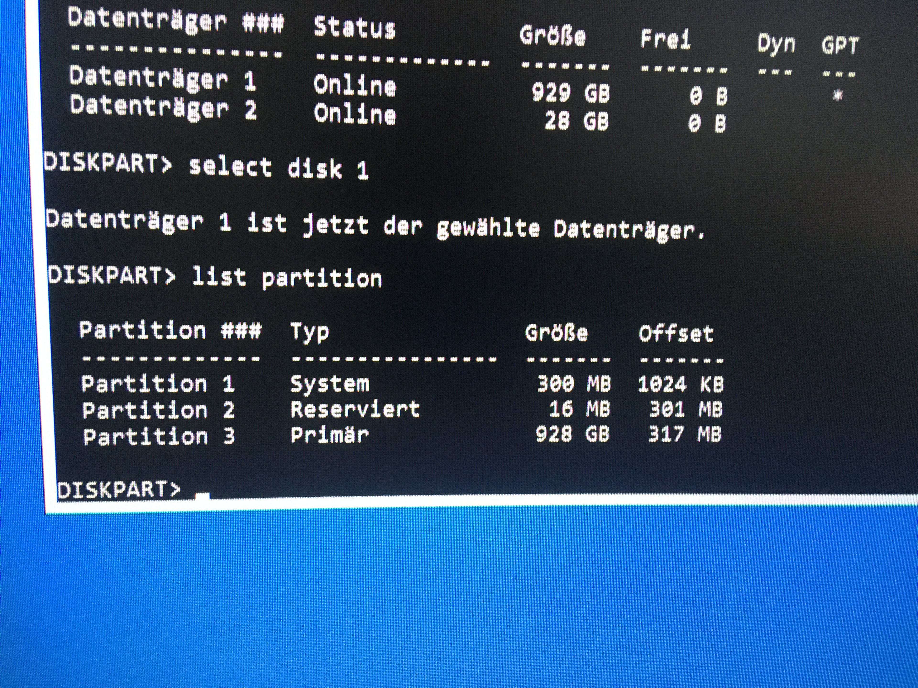

@shaze123
Du machst irgendwas grundlegend verkehrt. Sieht man schon am ersten Bild an der Meldung unten: Windows kann nicht auf Laufwerk 1 Partition 3 installiert werden.
Das eine Windows Installation hier jedes Mal zu einer Raketenwissenschaft ausarten muss.
Und das Layout auf Bild 2 entspricht nicht der Windows10 Default Partitionierung. Da hast du doch auch rumgespielt?
Schalte doch bitte erstmal dieses CSM und Legacy aus. Wenn man nicht weiß, wozu das überhaupt gut ist braucht man es ganz bestimmt nicht. Und dein Kumpel offensichtlich noch weniger, da du den Rechner für Ihn zusammenbauen musst. Secure Boot kannst du auch einschalten und erstmal alles außer der Kingston SSD abklemmen!
Danach kann dein Stick und andere Datenträger eh nur noch im UEFI Modus booten.
Du bootest also deinen Stick und sobald das erste Fenster erscheint drückst du Shift+F10.
Dann rufst du Diskpart auf und gibst list disk ein um dir die verfügbaren Datenträger anzuzeigen.
Mit select disk X wählst du die Nummer aus, welche der SSD entspricht (bei nur einer einzigen SSD wird es wohl disk 1 sein)
Danach den Befehl clean eingeben. Somit ist jetzt deine SSD wirklich in jungfräulichem Zustand.
Jetzt kannst du mit exit Diskpart und CMD verlassen und in den leeren(!) Bereich Windows installieren lassen. Funktioniert schon immer so ohne Probleme!! Wenn nicht ist irgendwas nicht zueinander kompatibel.
Nein hier wurde nicht rumgespielt und doch, dass ist die ganz gewöhnliche Partitionierung, welche sowohl über Unallocated space -> next erstellt wird sowie unallocated Space -> New.
Sowohl im Durchlauf mit der SSD als auch mit der NVME.
Dies wurde bereits ausgeführt. Jedoch bekomme ich ebenfalls direkt beim Disable des CSM die Warnun, dass es Probleme mit booten von der NVME geben könnte. Es ist aktuell NUR die NVME drin. Alles andere ist abgeklemmt.

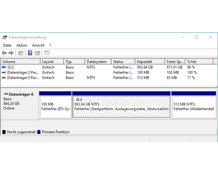

Wie du an diesem Beitrag siehst, nicht.... Ich wüsste nicht was hier nicht kompatibel sein sollte. Schau dir Board und nvme an. Hier gibt es keine Konflikte sowohl es auf meinem eigenen System ja ebenfalls läuft (Selbes Board aber andere NVME UND SOGAR IM CSM ALLES AUF LEGACY GESTELLT).
Also wenn ich Windows 10 installiere, sieht das so aus (gerade mal auf einer SATA-SSD durchgeführt)
Auf der SSD war vorher eine Win7-MBR Testinstallation drauf. Die Partitionen habe ich bei der Laufwerksauswahl gelöscht, also nicht mal über Diskpart. Wieso ist bei dir die Systempartition 300MB groß und die Wiederherstellungspartition gar nicht vorhanden?
Kannst du mal ein Bild davon machen?
