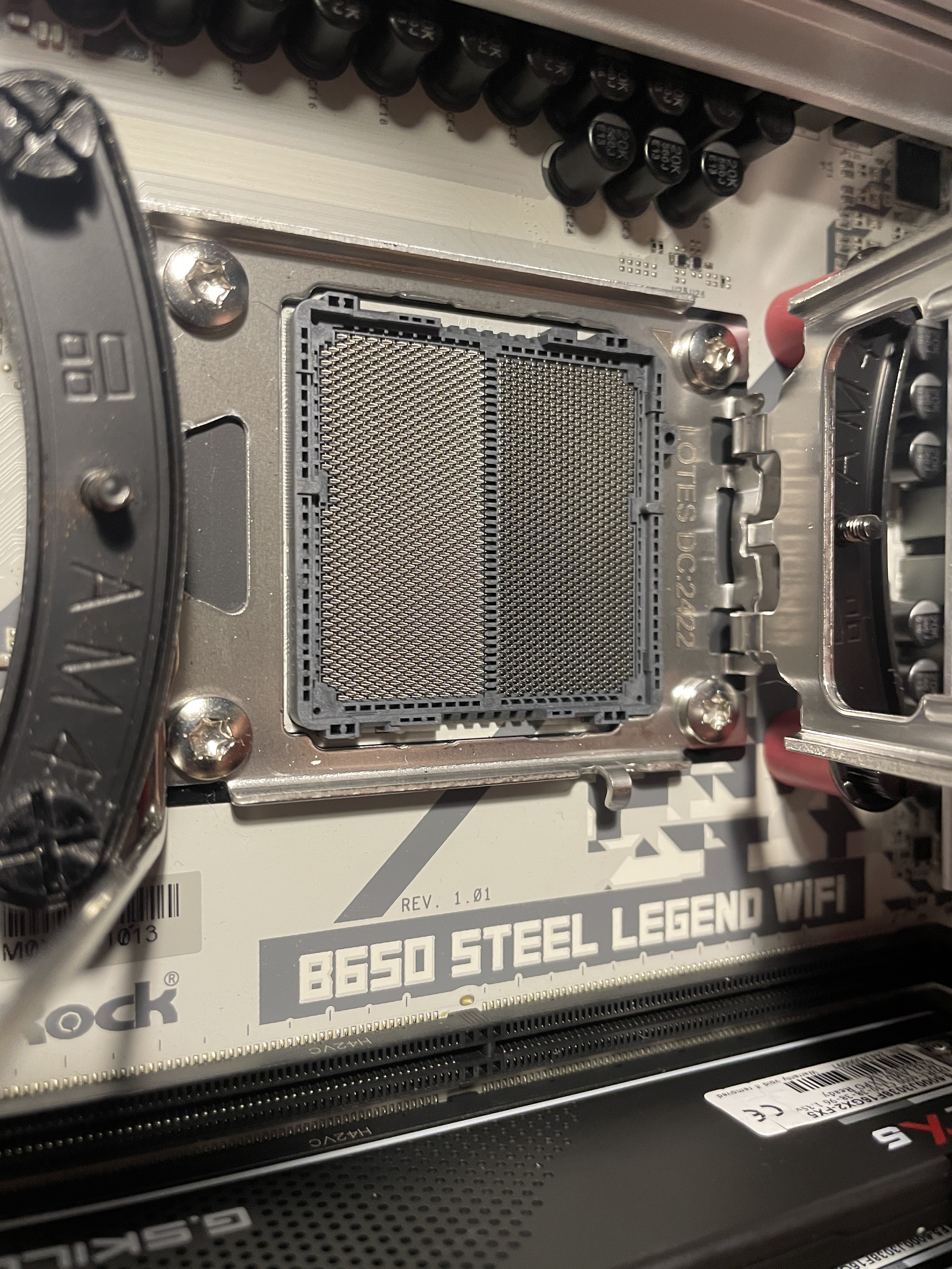

5. CPU entfernt und Pins kontrolliert (danach Start ohne Kühler - CPU wird warm)

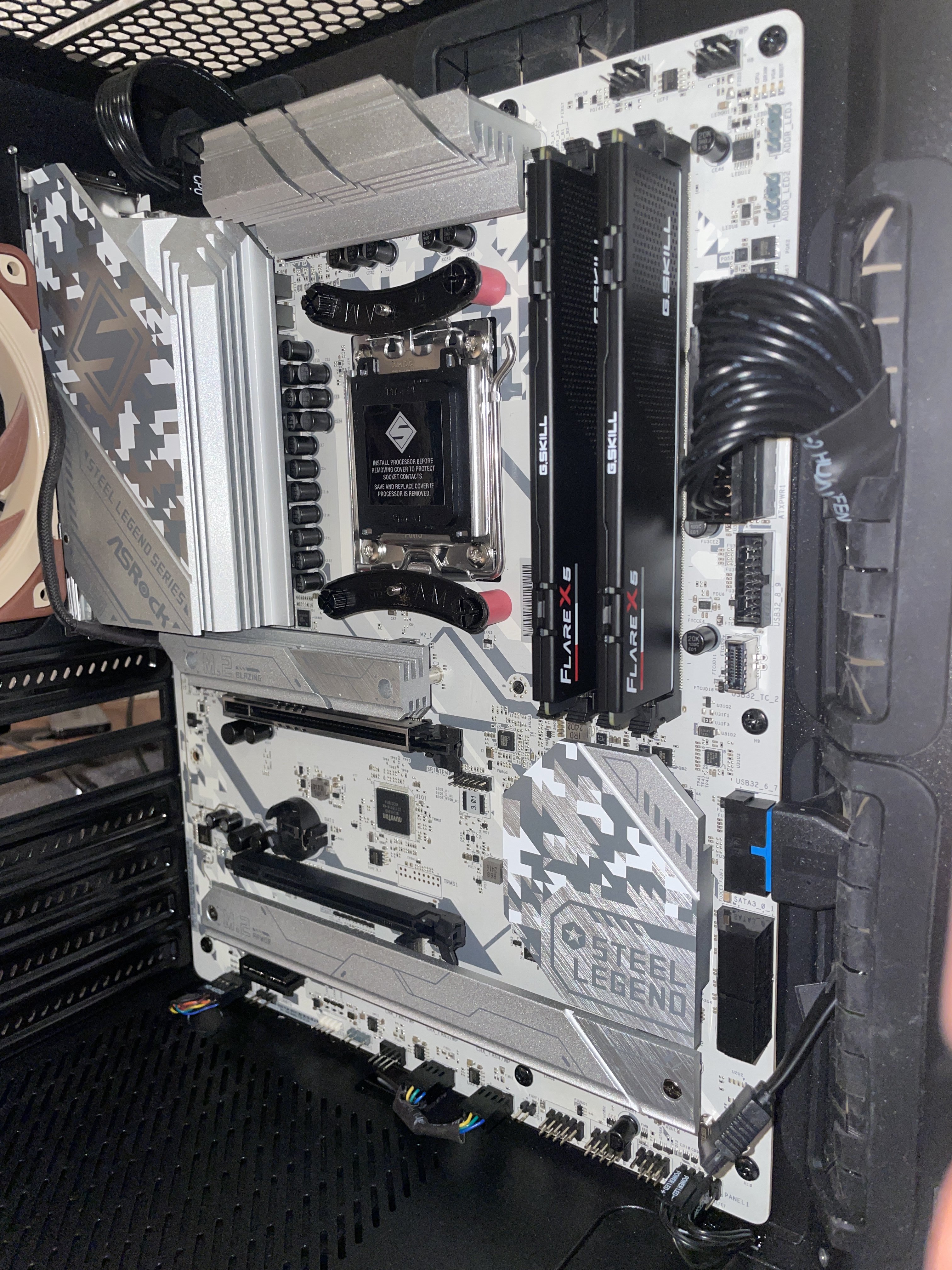

Ideen:
Abstandshalter im alten Gehäuse auch nur da, wo welche hingehören?
Außerhalb vom Gehäuse auf Mainboard Karton testen.
NT Verkabelung genau nach Anleitung?
Beide MBs belegt?

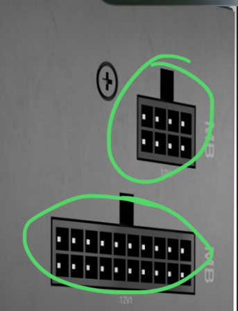

Beide MB-Anschlüsse sind belegt, und P8 für die CPU.

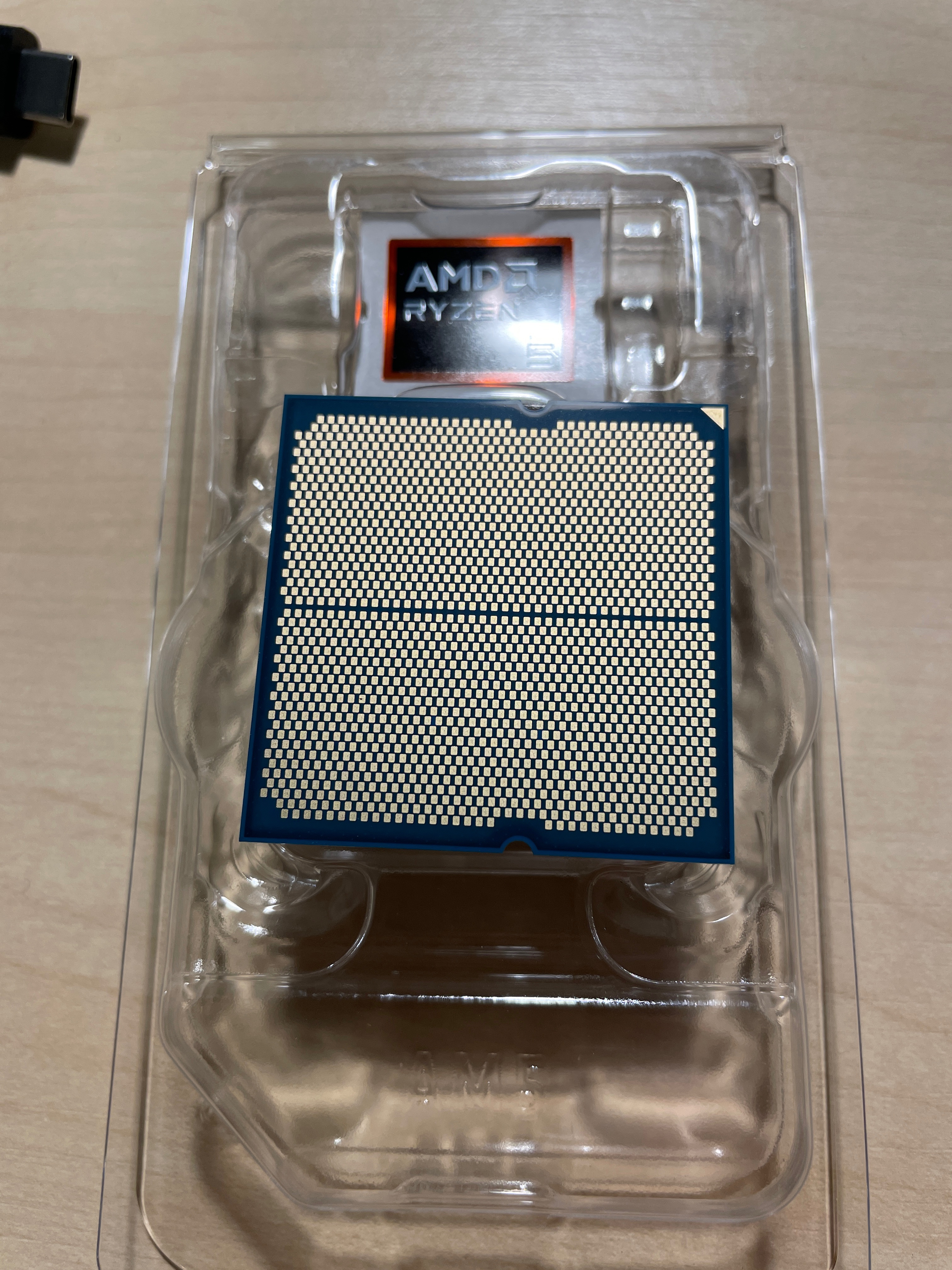

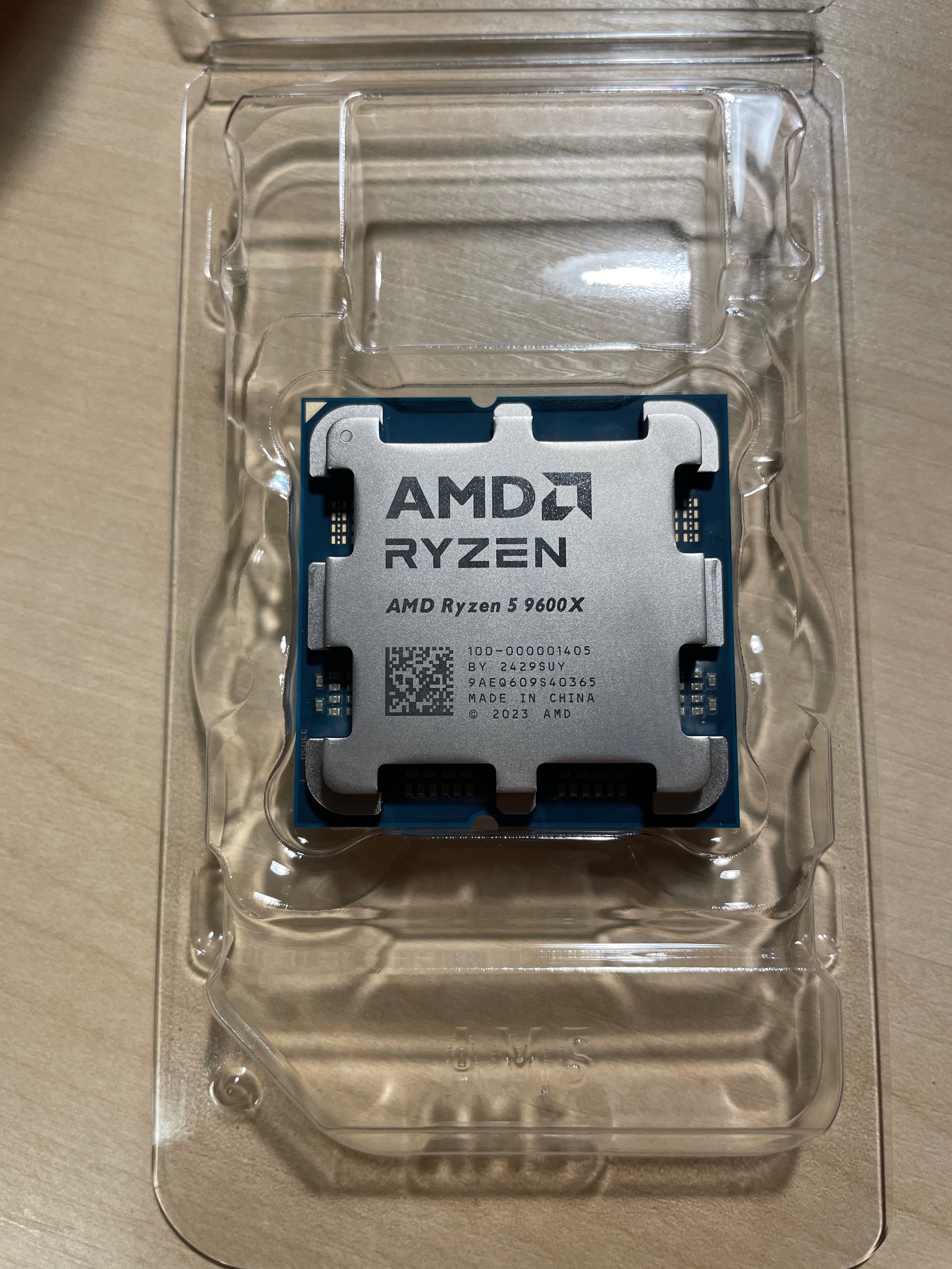

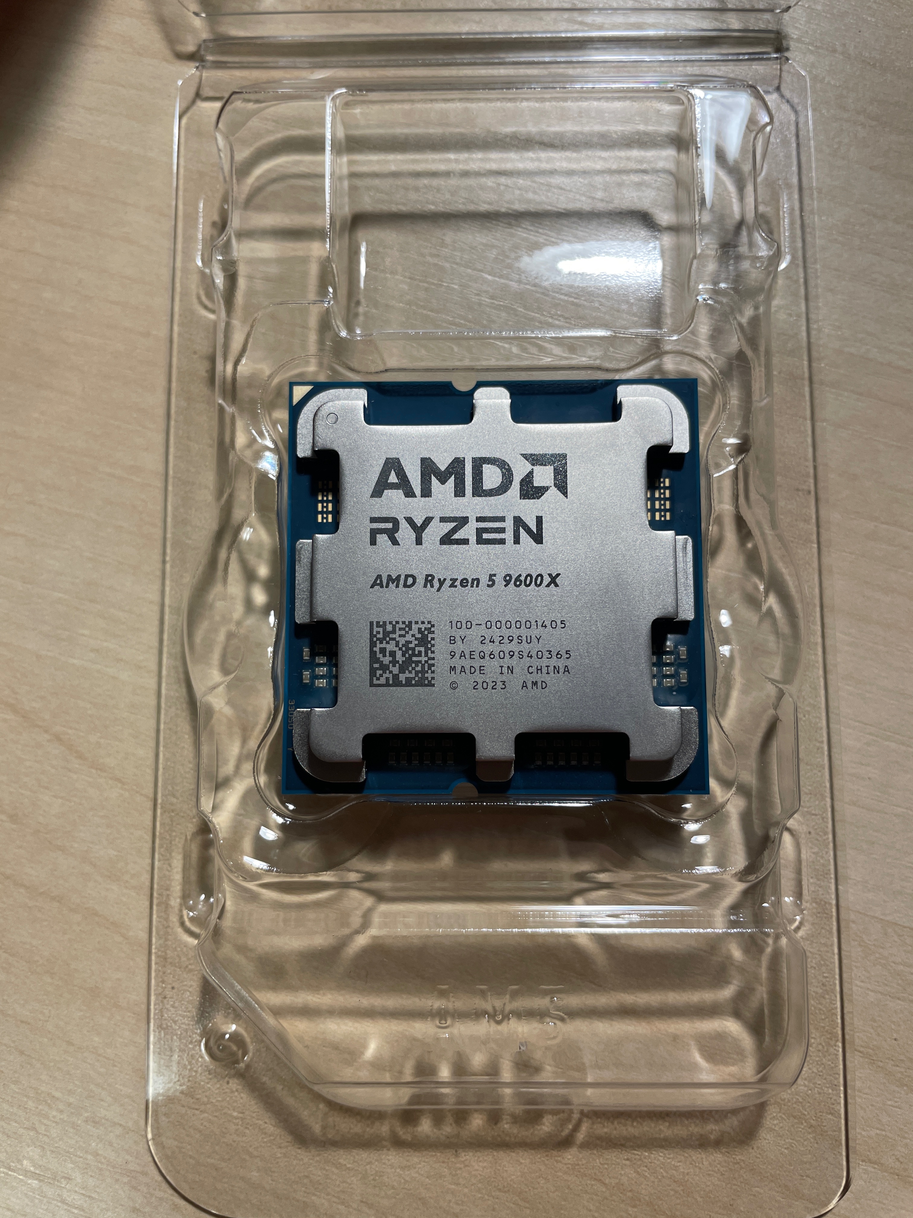

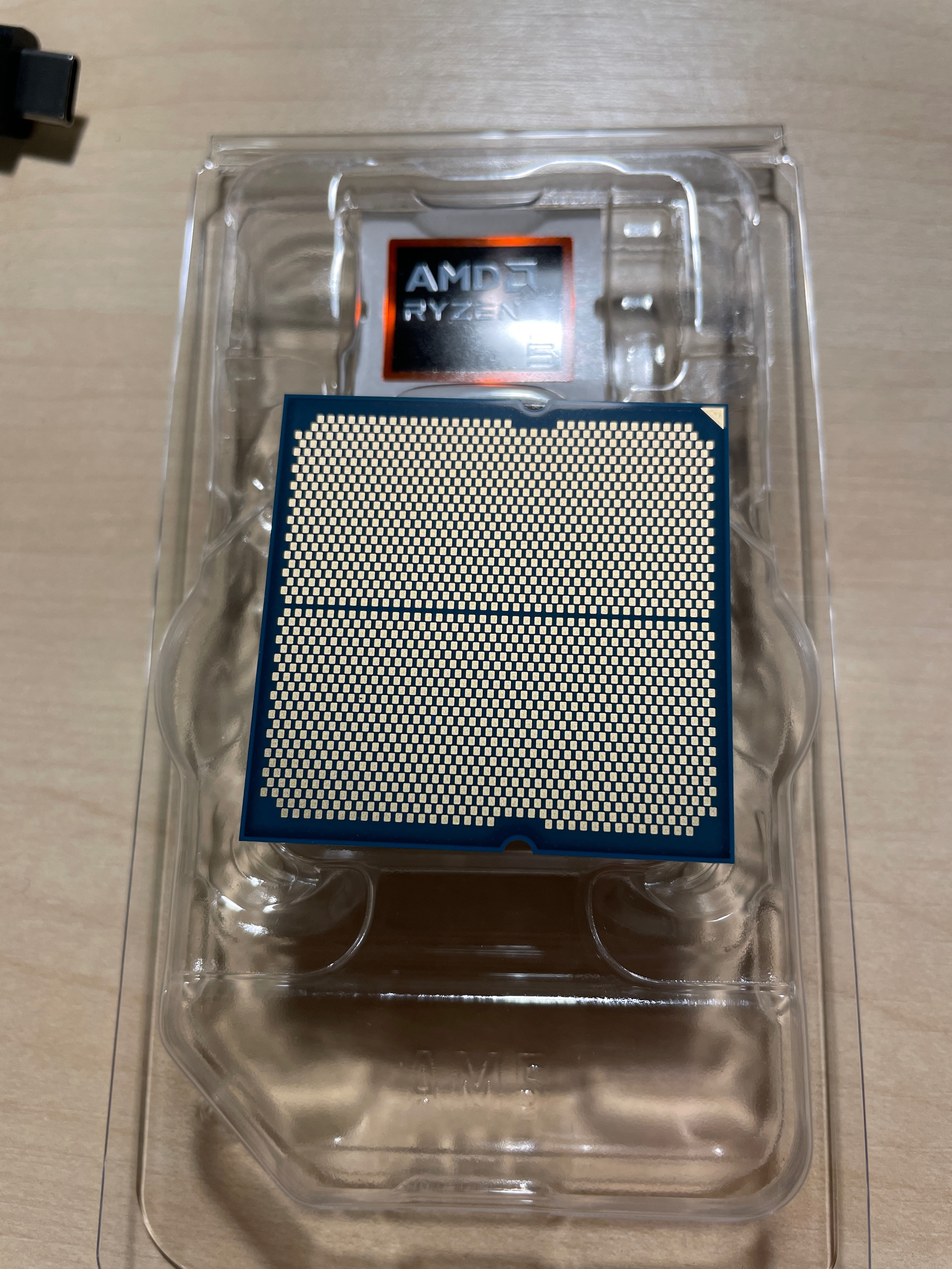

Dafür fehlt mir die Kompetenz. Anbei die Vorder- und Rückseite der CPU.

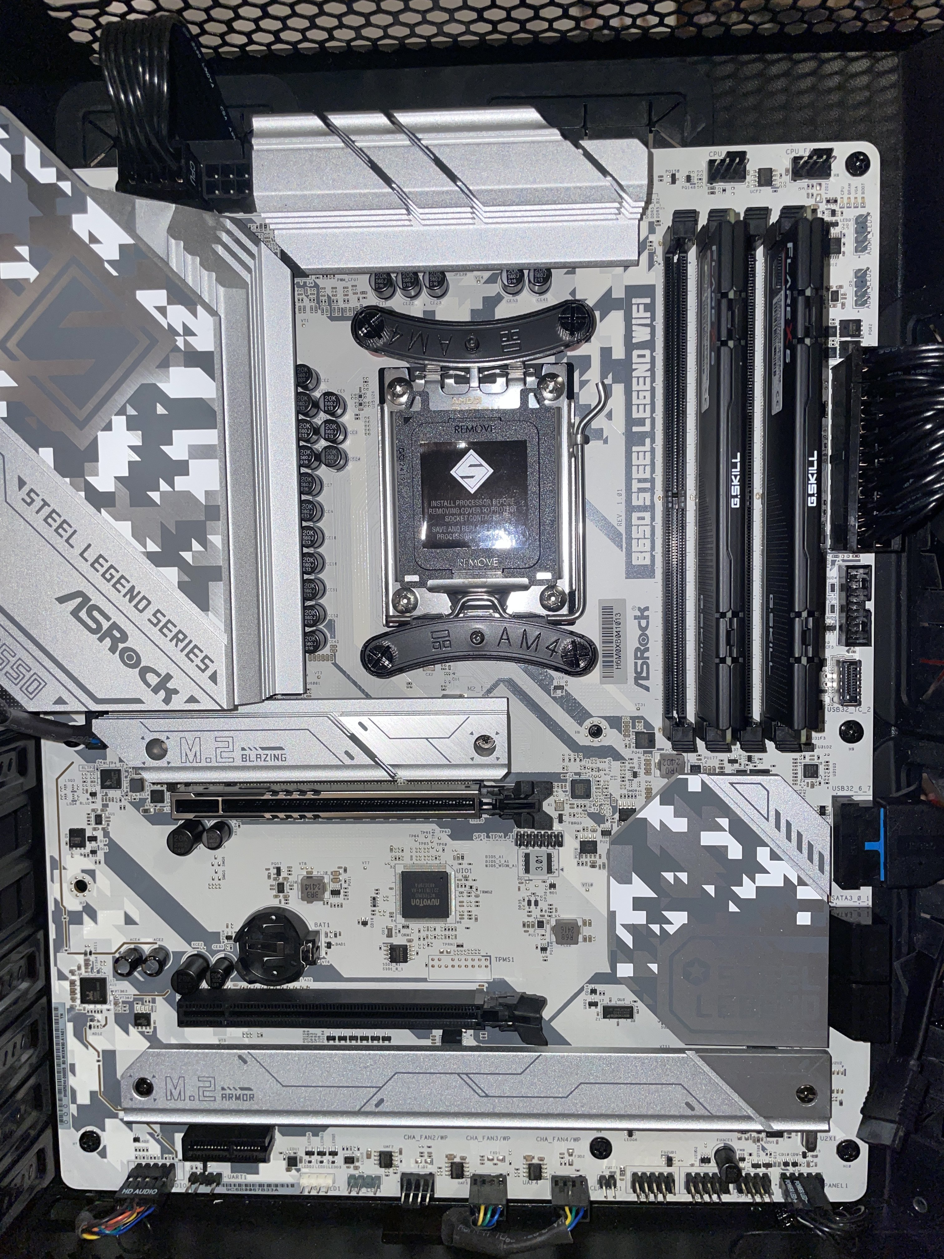

Er hat doch 3.10 draufgemacht, das ist das aktuellste. Gesetzt der Fall, es hat auch funktioniert mit dem Update
Gu Mo,

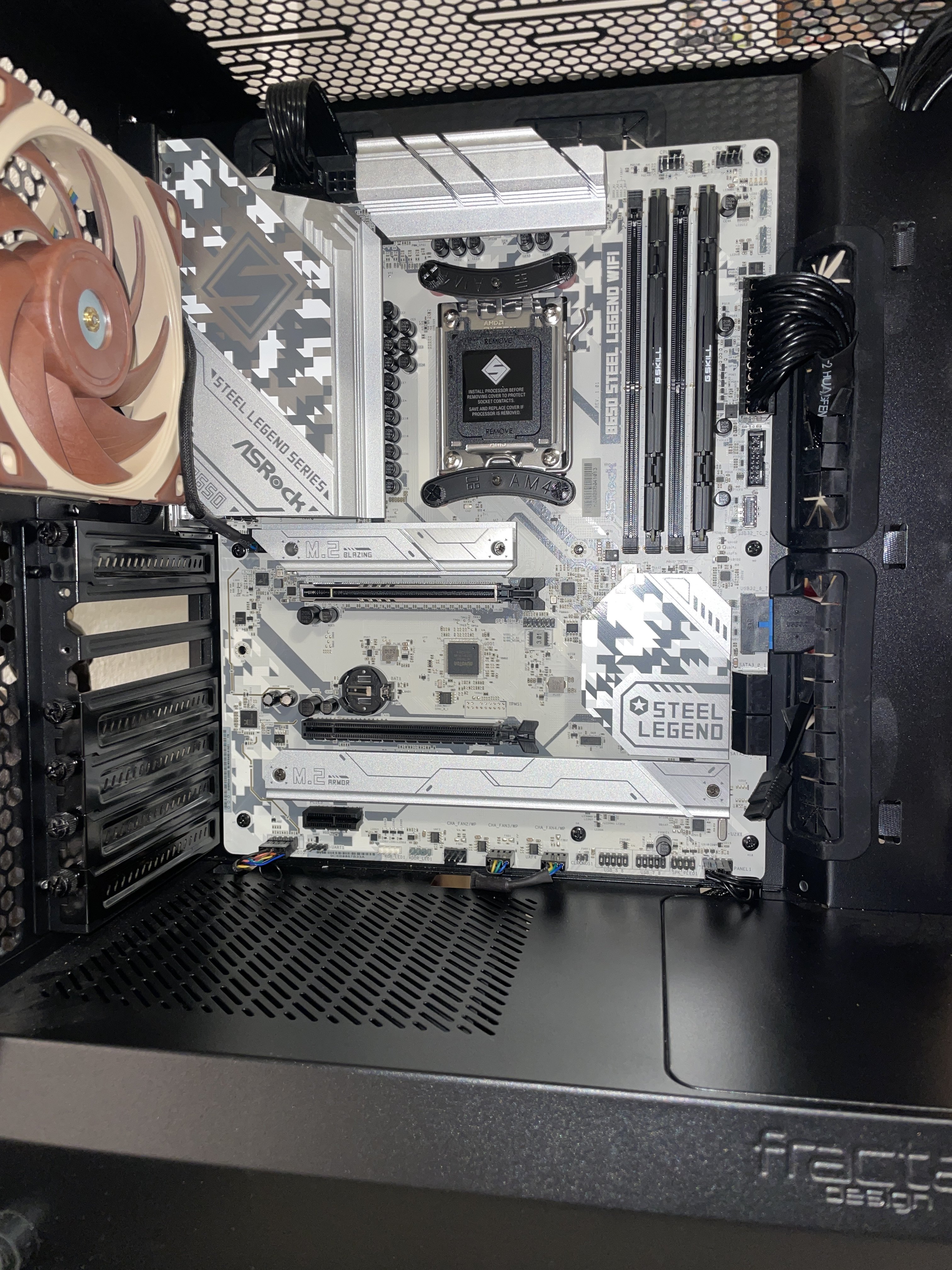

@redjack1000 ich werde am nachmittag ein paar bilder machen, vormittags ist die familie dran.
@wesch2000 3.10 ist die letzte version vom 06.11.24 und das netzteil war stromlos.
@djducky sollte passen, denk ich. Led hat für 6-8 minuten geblinkt und hörte danach zu leuchten auf. Das ganze hab ich zwei mal probiert, mit unterschiedlichen usb-sticks und zwei separaten downloads.
Reaktionen: djducky

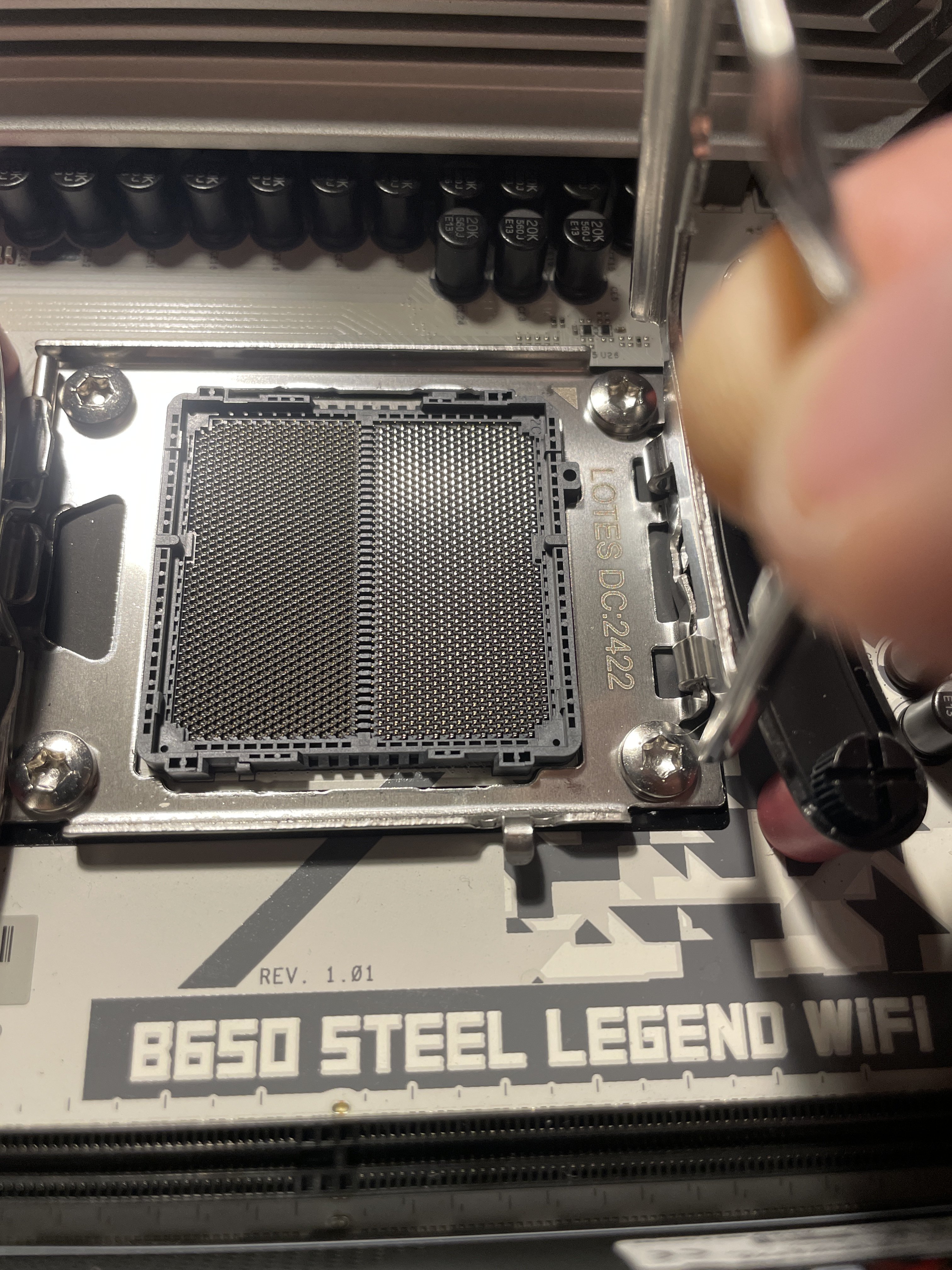

Cmos-batterie hab ich gerade eben nochmal rausgenommen und der cpu ist nicht eingesetzt 🤪
Ansonsten ist alles wieder angeschlossen wie gestern.

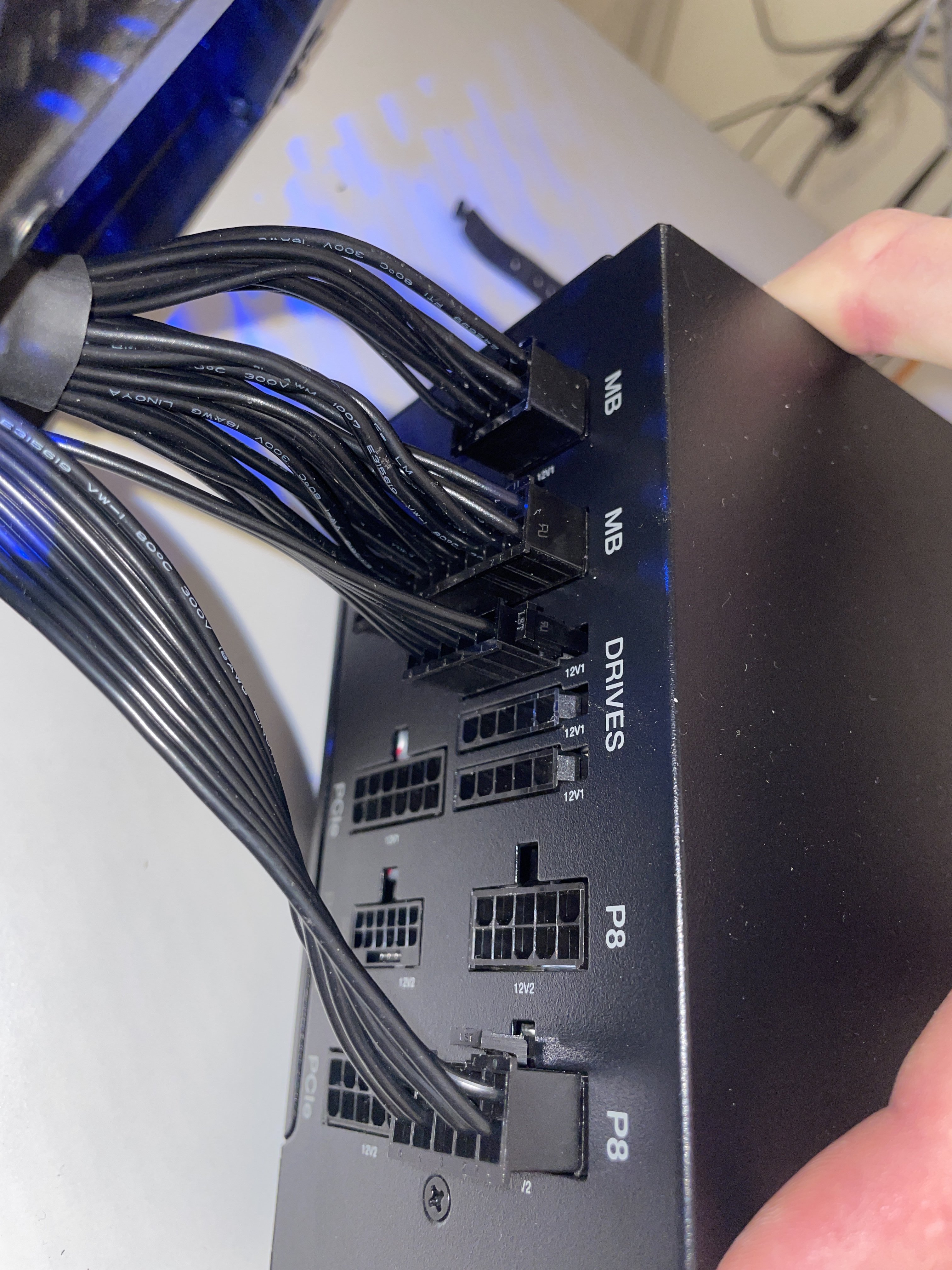

Bis aus das ein Abstandhalter, die Batterie und die CPU fehlt, sieht das ok aus.
Zeige uns noch die Anschlüsse am Netzteil.

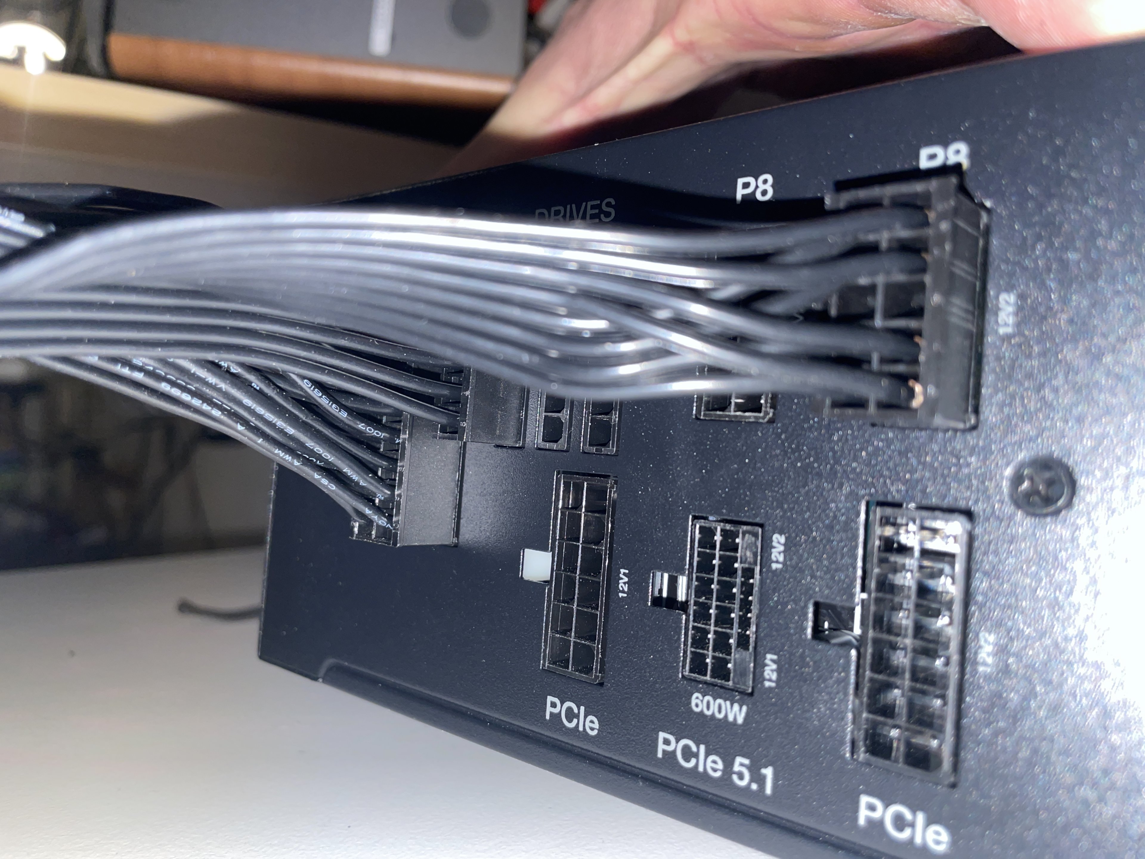

Kannst du ein zweites CPU Stromkabel mit anschließen ? bzw wenn nicht das eine auf den rechten Anschluss stecken ?
PS.
Grade mal die Anleitung von deinem Board gelesen der rechte ist nur Optional .
War ja nur so eine Idee .
