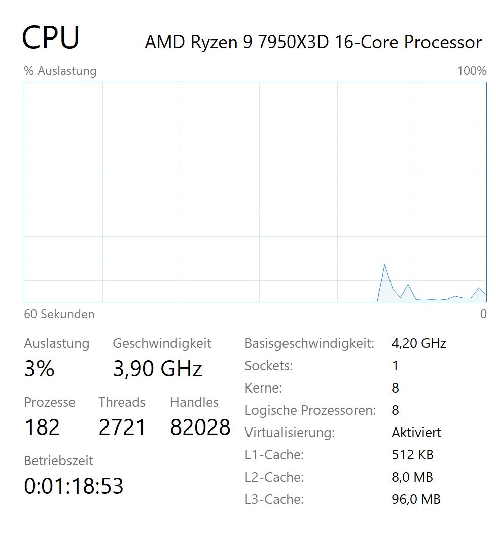

Hallo an alle ich habe folgendes Problem ich habe einen Ryzon 9 7950X3D und nach der Instalation von windows 10 jetzt nur noch 8 Kerne vorher unter windows 11 waren es noch 16 kerne 32 threads. Ist das ein Anzeigefehler oder ist etwas bei der Instalaton schiefgegangen?

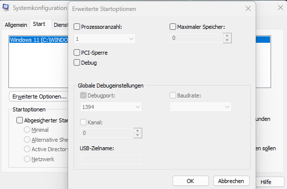

Vermutlich was schief gegangen. Kannst ja mal bei msconfig schauen ob da was drinn steht:
Wenn da nichts ist dann würde ich einen CLR CMOS laut Handbuch machen.

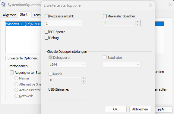

Luftgucker schrieb:
Vermutlich was schief gegangen. Kannst ja mal bei msconfig schau8en ob da was drinn steht:
Bei prozessoranzahl ist kein Hacken, Mache ich ihn rein wären dort nur 8 Kerne auszuwählen.

Ins CMOS schreiben das UEFI und auch Windows alle möglichen Hardwaredetails wie der beste CPU-Kern etc. rein. Gut möglich dass Windows 10 die unbekannten Windows 11 Datenstrukturen zwar erkannt aber nicht richtig interpretiert hat.
