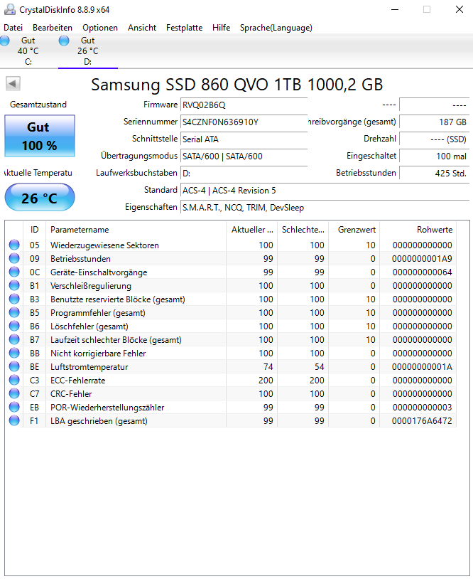

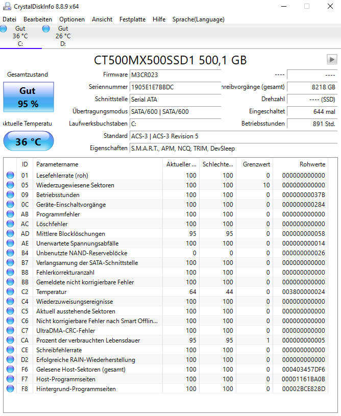

Hier die beiden Screenshots von dem Festplatten Programm.

Die Festplatten sind soweit okay. Jedenfalls haben die Controller keine Fehler bemerkt.
Das geht aber auch einfach am Schnellsten zu Checken.

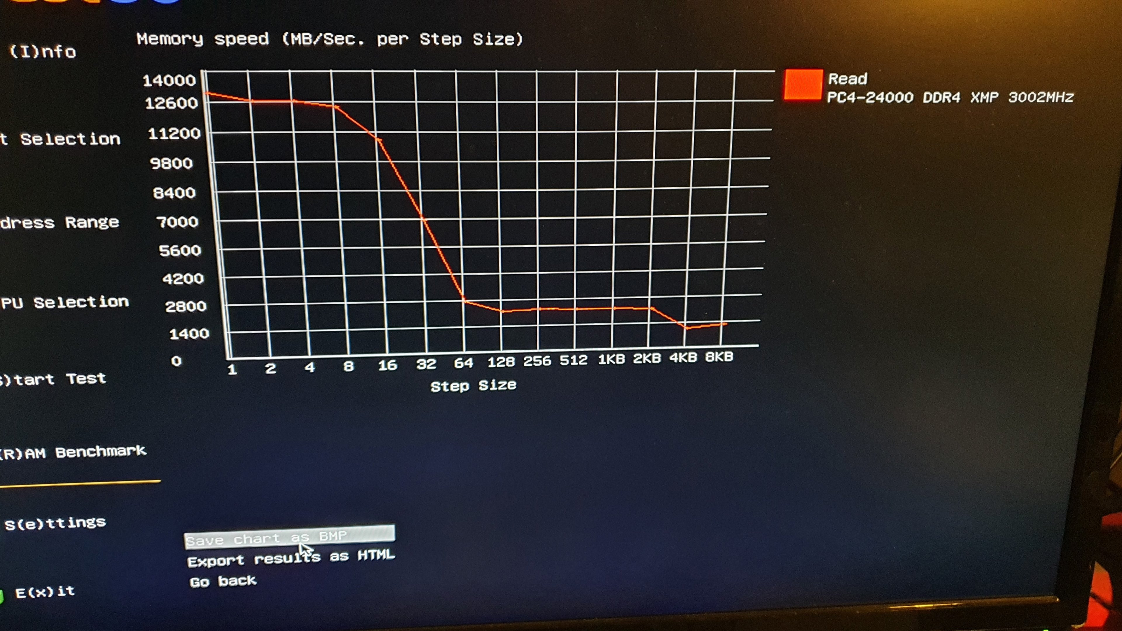

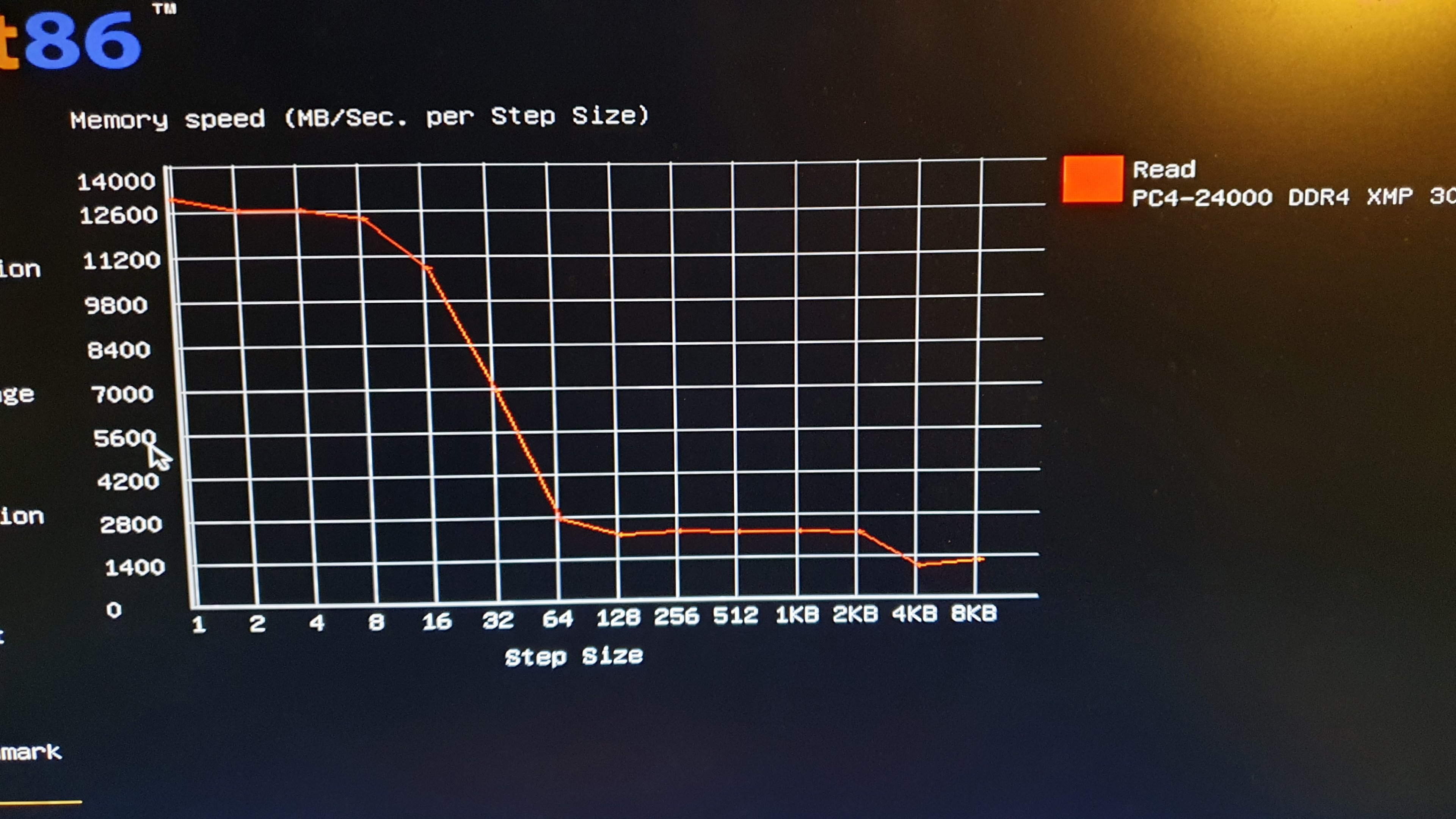

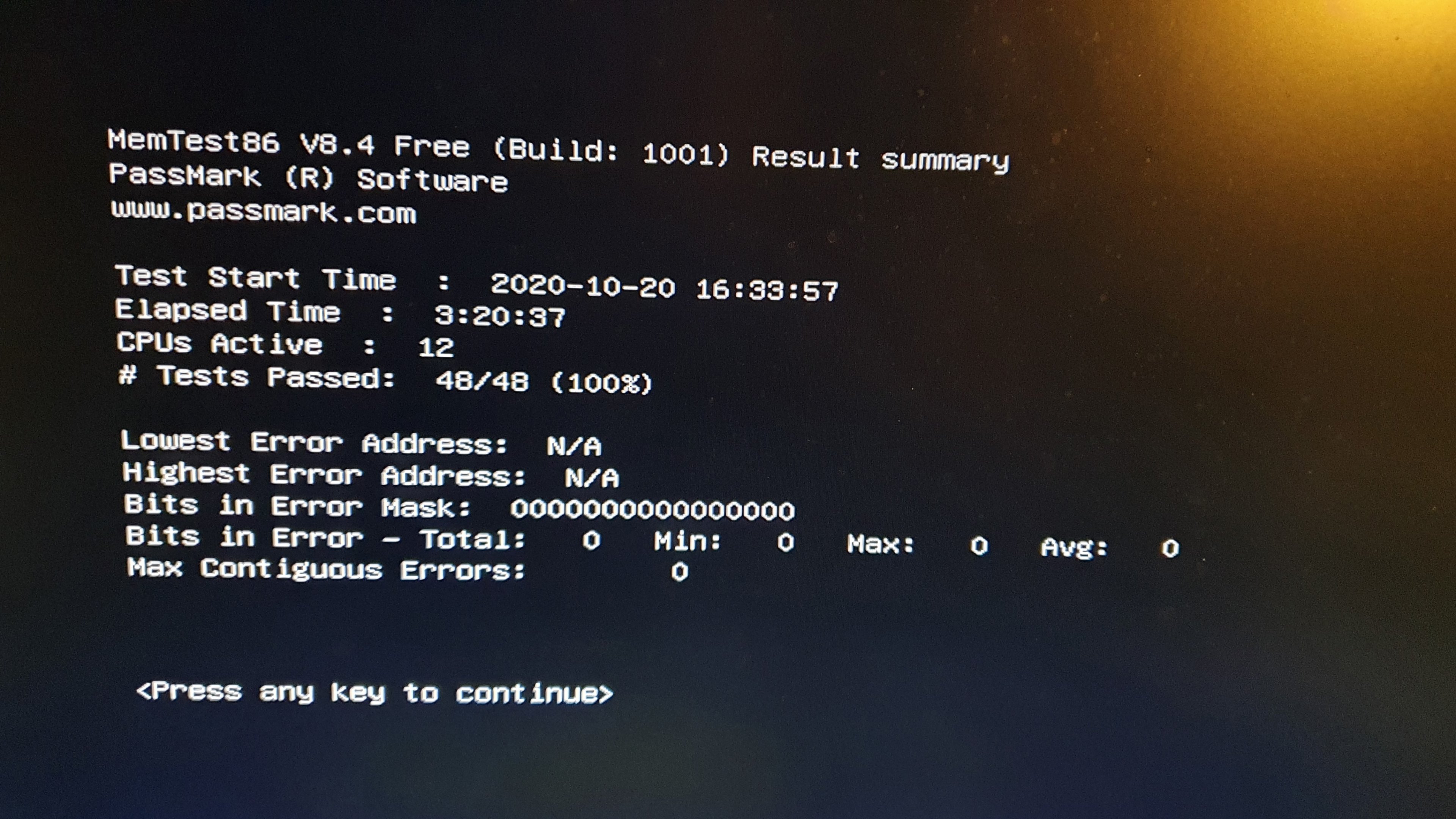

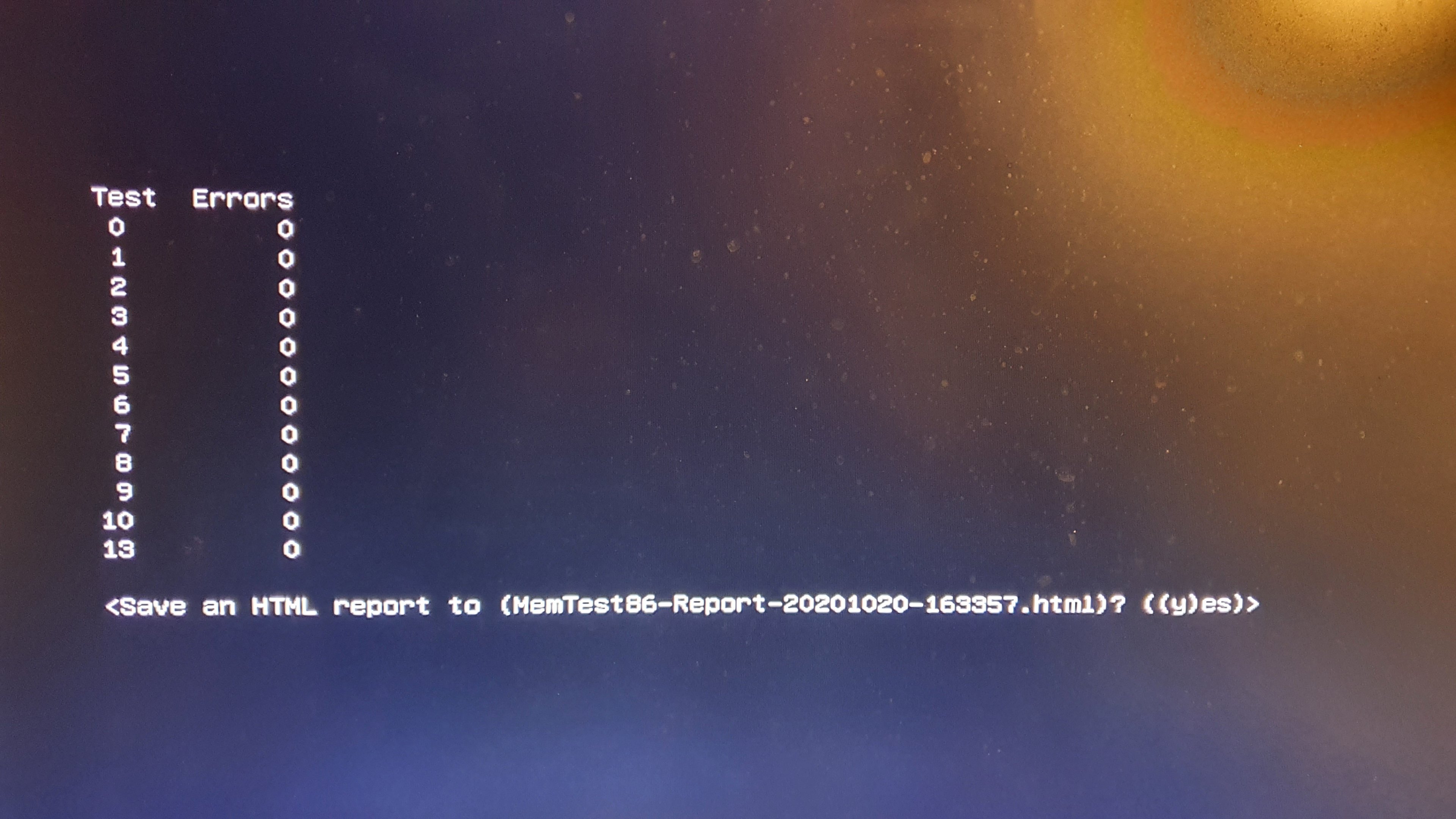

So. Kann sein das ich den falschen test gemacht habe. Lasse das mem test erstmal laufen falls ihr noch was anderes sehen wollt. Ein test hat 3 Stunden gebraucht... sagt gerne bescheid, wie es aussieht
Zum Thema neue Grafikkarte... Ich hab keine hier und kann keine testen... Treiber sollten dank gefordert experimente immer aktuell sein.
Ich warte erstmal eure Antworten ab.
