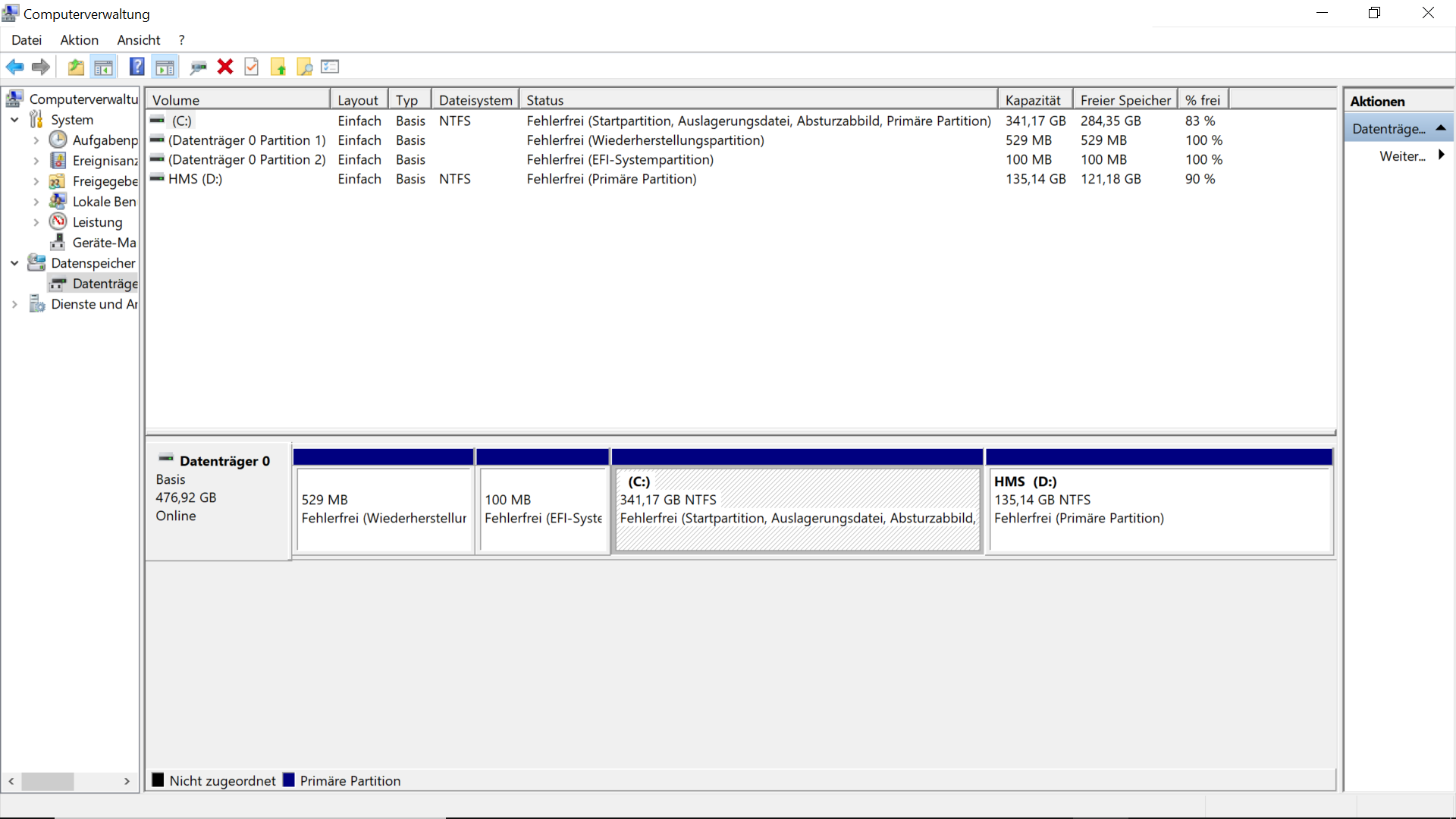

Partition Wizard kann ich die ID nicht festlegen, da ich dazu ne bezahlbare Version brauche. Die markierte Partition brauche ich wieder weil da Spiele mit speziellen Einstellungen drauf sind die ewig zum Wiederherstellen wären.
Rotti1975 schrieb:
da es als Wiederherstellungslaufwerk mit 70 GB von 500 GB in der Datenträger Verwaltung steht.
Und wo sollen auf dem Screenshot die 70 GB versteckt sein? Jedenfalls sind sie nicht zu sehen.
Wenn du die 515 mb schraffierst meinst, die gehören zur Win 10 Installation.
Reaktionen: Terrier und s1ave77
Sehe da auch nur die übliche 515 MB Partition, da kann nichts anderes drauf sein. Die kann man auch nur über diskpart (BITTE NICHT MACHEN!!!) bearbeiten, die Datenträgerverwaltung sollte das blockieren (was richtig ist).
Reaktionen: Terrier und Ponderosa
Ah dann habe ich mich vertan. Dachte es sind GB. Wo ist dann meine angeschlossene SSD? Kann es sein dass trotz Anschluss die SSD nicht erkannt wurde? Oder vielleicht nicht richtig angeschlossen?
Reaktionen: Terrier
Was mir noch auffält
Wieso 70 GB von 500GB? Du zeigst da nur 2 mal 1 TB SSD?
Wie hast denn die ominöse, nicht gezeigte 500 GB angeschlossen?
habe mich vertan. Ich vermisse meine 500GB Sata SSD mit meinen Spielen im Explorer.
Reaktionen: Terrier
OK eine 500 GB Platte ist nicht da. Verkabelung prüfen.
Reaktionen: Terrier
Angezeigt wird nur meine Primäre System SSD 1TB M2 und meine 1TB Festplatte Sata. Vermissen tu ich meinen 3. angeschlossenenen Datenträger (500GB SSD SATA)
Kann es sein dass sie vielleicht hinüber ist, oder zeigt Windows am und zu Festplatten direkt nicht an?
Ok. Wie angeschlossen? Intern an einem Sat Port, extern über USB.
Vielleicht intern an einem Sata Port, der von den 2 M.2 Ports ausgeschaltet wird, wenn diese in Verwendung sind?
Welches Motherboard hast du? Marke und Modell.
