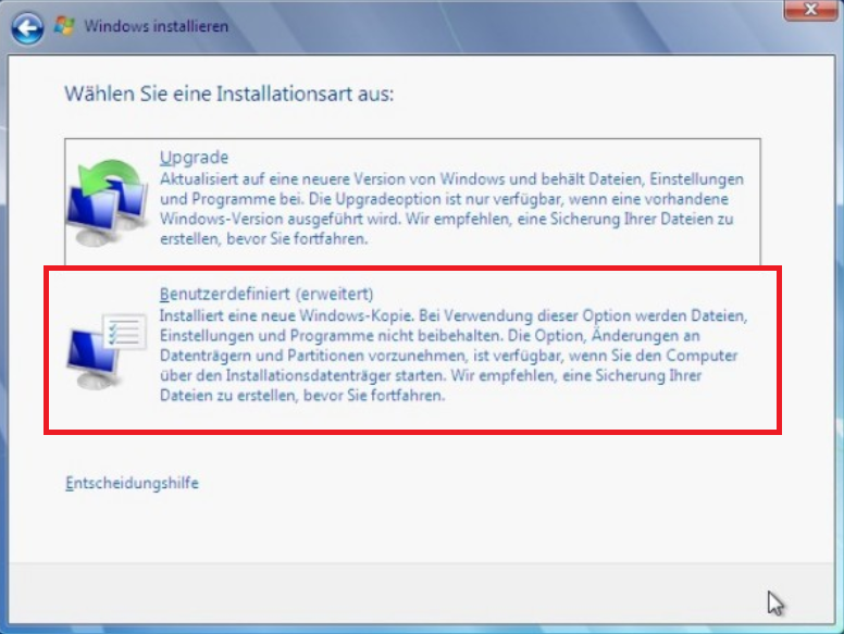

Am Anfang muss man sich ja zwischen Upgrade und Benutzerdefiniert (erweitert) entscheiden. Bei der zweiten Auswahlmöglichkeit stand etwas von Windows-Kopie. Ich habe natürlich letzteres gewählt da ich Windows auf der SSD installieren wollte. Danach bin ich einfach den weiteren Schritten gefolgt und bei der Installation wurde mir eine Fehlermeldung angezeigt, dass die Windows-Installation zum Kopieren nicht gefunden werden kann. Also habe ich die Festplatte angeschlossen und nochmal mit der Installation begonnen. Nun hat auch alles geklappt.

5. bei diesem Fenster für Benutzerdefiniert (erweitert) entschieden: http://www.pc-experience.de/Bilder-Artikel/Windows7/Inst8.gif
6. den folgenden Schritten gefolgt, bis die Fehlermeldung kam, dass keine Windows Installation zum Kopieren gefunden werden kann. Das war bei folgendem Fenster der Fall: http://www.pc-experience.de/Bilder-Artikel/Windows7/Inst14.gif

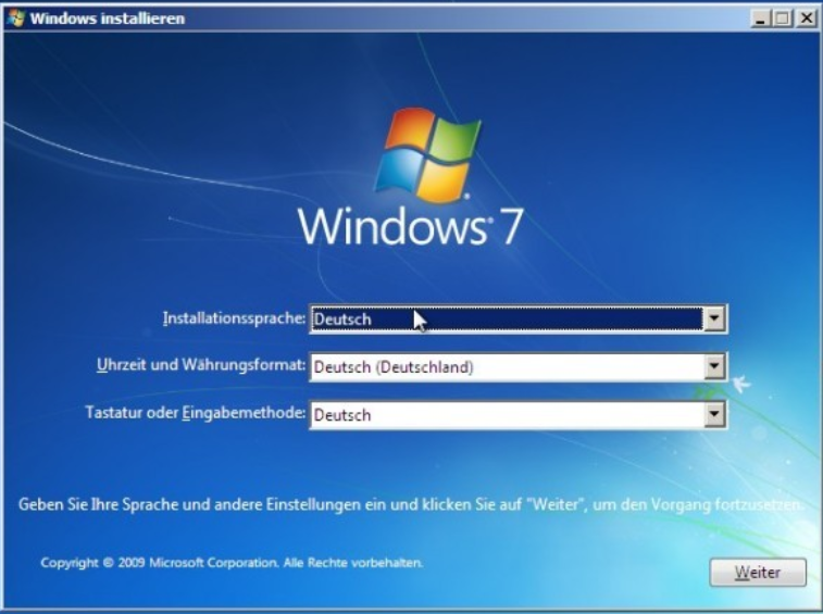

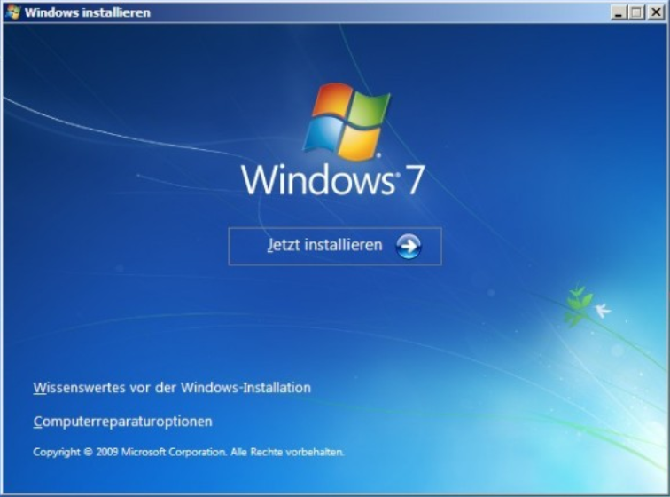

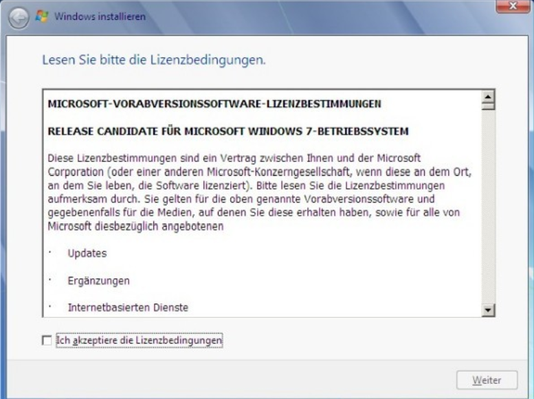

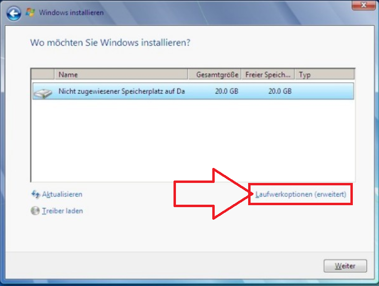

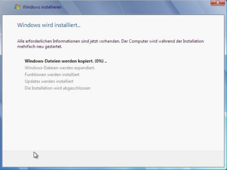

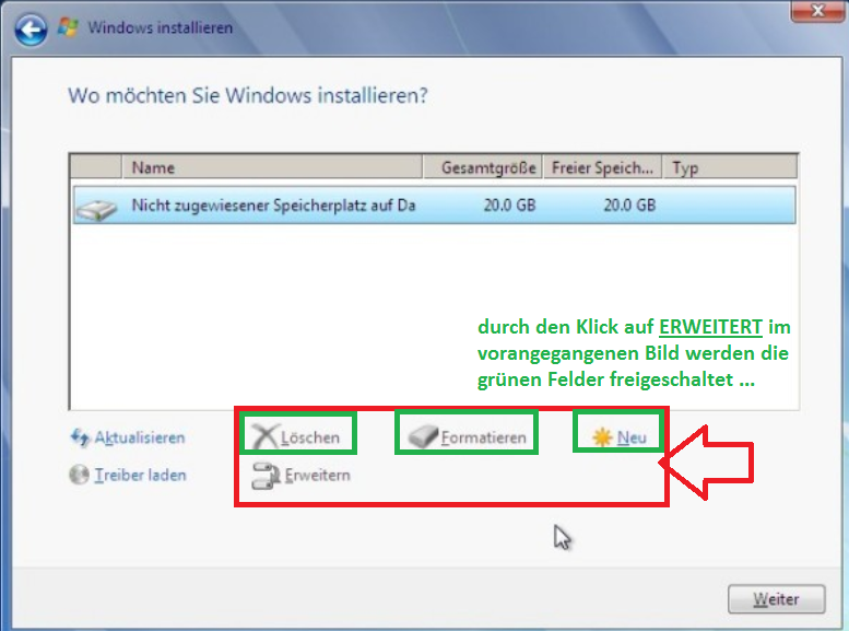

@Pute12:
* Erst im BIOS alle SATA PORTS auf AHCI und das BIOS speichern.
* Die SSD an den ersten SATA PORT anklemmen, wie schon beschrieben.
* ALLE anderen Platten bleiben während der ganzen Installation ABGEKLEMMT.
* Ein SATA DVD Gerät ist am letzten SATA PORT angeklemmt, gut aufgehoben.
* Windows 7 DVD einlegen und den PC davon starten. (via BIOS BOOT MENÜ direkt auf DVD zugreifen)
* Alle weiteren Schritte sind nun im BILD dargestellt.
* Wichtig ist, das im Bild 6 (!) erst einmal alle Partitionen auf der SSD gelöscht werden.
* Windows 7 dann auf LEERE Festplatte installieren.

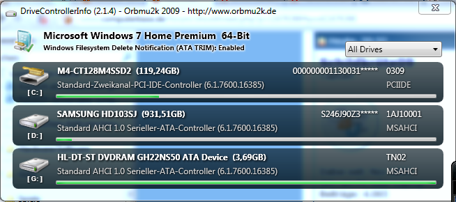

Außerdem lese mal die momentan aktuellen Laufwerkstreiber mit dem Tool :
DRIVE CONTROLLER INFO aus und poste das Bild bitte hier.

@Schildkröte09: Die SSD habe ich bereits vor der Windows Installation auf die neueste Version 0309 geflasht.
@cartridge_case: Was genau bedeutet denn der rote Eintrag?

Ok jetzt ist alles klar, habe im BIOS nochmal nachgeschaut und bei der SATA Konfiguration ist mir aufgefallen, dass da nur die 6 SATA 3Gbit/s Ports verwaltet werden.
Um die beiden SATA 6Gbit/s Ports zu konfigurieren, die durch einen Marvell Controller bereitgestellt werden, muss man unter Onboardgerätekonfiguration schauen und dort den SATA Modus umstellen.
Einfach auf AHCI umstellen geht doch nachträglich nicht mehr so einfach?!
Sollte ich vielleicht nochmal Windows 7 auf der SSD neu installieren?
