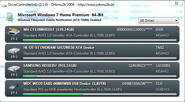

Im Bild von DISK CONTROLLER INFO ist zu erkennen, das deine SSD nicht wie es zunächst sein sollte, vom Standard-AHCi Controllertreiber gesteuert wird.
Deine SSD läuft also nicht via AHCI, sondern ist nur als IDE Gerät eingebunden. (PCIIDE). Zu Problemen mit dem PCIDE kommt es, weil das ALIGNMENT für den PCIIDE nicht mehr optimal ist. Ist ja auch nicht für diesen Controllertreiber vorgesehen.
Deine anderen SATA Platten werden aber vom Standard-AHCI Controllertreiber gesteuert. (MSAHCI).
Da deine SSD aber am SATA III Port zu klemmen scheint, der von MARVELL bereit gestellt wird, muss auch der MARVELL Treiber in Windows 7 installiert werden. Das geht aber nur, wenn die SATA III PORTS des MARVELL im BIOS auch auf AHCI eingestellt sind.
Was dauert denn lange? Windows selbst oder braucht das BIOS so lange bis es sich zusammen gerappelt hat und Windows startet? Häufig verzögern Controller die Initialisierung des BIOS. Du könntest den Marvell deaktivieren und einen nativen SATA-Port nehmen, auch wenn der "nur" SATA 3 GBit/s schafft, was immer noch ~300 MB/s sein sollten. Im Alltag spürst du keinen Nachteil. Vielleicht ist dann der Benchmark auch etwas besser. An den native Ports reicht vorerst der MSAHCI-Treiber.
PS: Bitte nicht tweaken. Du hast Windows auf eine unformatierte SSD installiert. Somit hat Windows alles richtig gemacht.
Ich meinte nachdem das BIOS geladen wurde, also den eigentlichen Bootvorgang von Windows. Der kam mir schon merkbar länger vor als ich das auf einigen Videos gesehen habe, wo natürlich auch die gleiche SSD verwendet wurde.

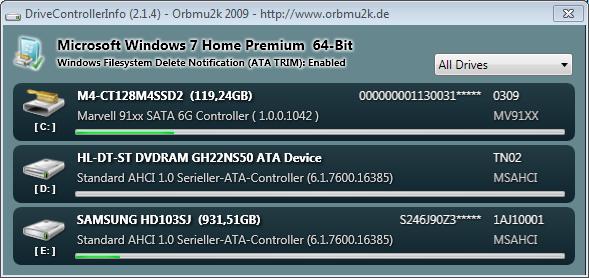

Habe jetzt meine SSD an den ersten SATA 3Gbit/s Port gehängt und die beiden Marvell Ports deaktiviert. Dabei bekomme ich wesentlich bessere Ergebnisse im Benchmark.
Woran könnte das denn wieder liegen? Wahrscheinlich ist bei dem Marvell Controller irgendwas defekt?!
pute12 schrieb:
Mainboard: Asus P7P55D-E
BIOS Version: 0610
Wenn ich nichts verpasst habe, ist das immer noch so? Wenn ja, könnte ein BIOS-Update helfen. Mit dem Asus-BIOS-Update wird auch die Controller-Firmware aktualisiert. http://www.asus.com/Motherboards/Intel_Socket_1156/P7P55DE/#download

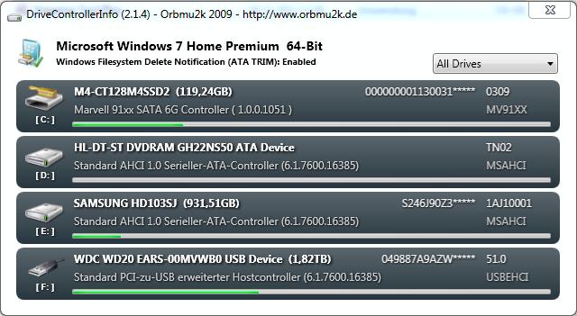

Ok, das Windows nicht booten wollte lag daran, dass ich die SSD wieder am ersten SATA 6Gbit/s Port angeschlossen hatte. Mit dem zweiten Port hat es funktioniert.
Habe jetzt wie @Wilhelm14 gesagt hat den Jumper umgesetzt um das BIOS komplett zurückzusetzen und danach die nötigen Anpassungen im BIOS vorgenommen.
Allerdings scheint das BIOS Update nicht wirklich etwas gebracht zu haben wie der Benchmark zeigt.
Der Benchmark ist unverständlich.
Hast du denn jetzt auch den aktuellsten MARVELL Treiber installiert, den ich in # 51 verlinkt habe ?

Ich denke mittlerweile ernsthaft, das der INTEL STORAGE TREIBER die Bremse lösen kann.
Die Chipverbindung auf deinem Board ist fast einzigartig. Marvell im Zusammenschluss mit INTEL durch einen Brückenchip : BUILD IN..
http://www.asus.de/Motherboards/Intel_Socket_1156/P7P55DE/#specifications
Der INTEL Treiber ist schnell installiert.
Sollte sich der INTEL RAPID STORAGE nicht installieren lassen, musst du auf den MATRIX STORAGE Treiber von INTEL ausweichen.
Der MATRIX STORAGE ist für dein BOARD explizit angegeben obwohl der MATRIX STORAGE eigentlich schon lange von INTEL durch den RAPID STORAGE abgelöst wurde.
Dann nimm den MATRIX STORAGE TREIBER von der ASUS HOMEPAGE.
Matrix Storage Manager Driver V8.9.0.1023 for Windows 32/64bit XP & Windows 32/64bit Vista & 32/64bit Windows 7.(WHQL)
