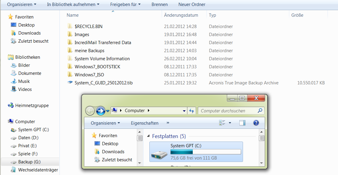

Wenn du mit ACRONIS eine Imagesicherung vornimmst, hast du in dieser später auch auf alle Dateien und Verzeichnisse via Windows 7 Explorer Zugriff ohne Zugriffsbeschränkung. Bei installiertem ACRONIS in der neuen Installation, doppelklick auf die Imagedatei ... öffnet das Image im Windows Explorer.

Du machst einfach nur ein VOLL Backup deiner Systempartition.
Hast du diese erstellt, kannst du ACRONIS schließen und dann mal einen doppelklick auf die erstellte Imagedatei ausführen.
Das Image müßte sich dann im Windows Explorer öffnen. Nun kannst du dich durch die Ordnerstruktur der Imagedatei hangeln.
Klappt alles, kannst du Windows 7 auf der SSD neu installieren.

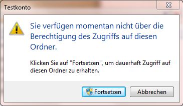

Man muss nur auf Fortsetzen drücken - fertig. Komplettzugriff auf alles. Siehe Anhang.
Inwieweit Acronis True Image komprimieren kann, ist mir nicht bekannt. Partitionen können aber auch auf ihre belegte Größe geschrumpft werden. Partition Wizard kann z.B. von einer halb befüllten 100 GB Partition eine 50 GB Kopie erstellen - direkt ohne Zwischenschritt.

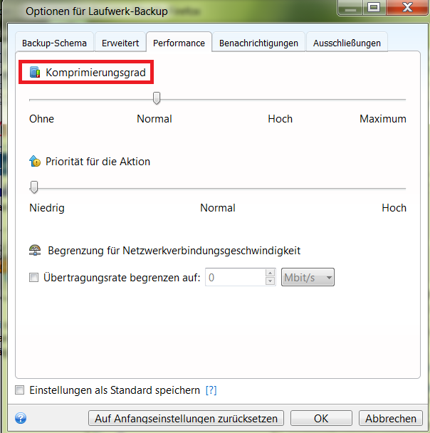

Dann kann es auch egal sein, wie und von wo er seine alten Daten herausholt. Ob jetzt Imagesicherung oder als bleibende Installation auf der anderen HDD. Ich würde trotzdem zu einer Imagesicherung tendieren. Diese hat er dann bereits, wenn er doch sein olles System wieder reanimieren möchte, oder muss.
Acronis kann sehr hoch komprimieren. Einstellungssache in den Optionen, wie hoch.
Ob das allerdings die WD Edition kann, bin ich überfragt.
Meine, mit NORMALER Komprimierung gespeicherte Systempartition mit belegten 35 GB, brauch als Image = 11 GB.
Viele Grüße

Aso, da fällt mir aber noch was ein. Seid ihr euch beide da absolut sicher, das man auf einer ANDEREN und damit fremden Installation, einen Zugriff auf die privaten Dateien und Ordner erhält, die aus einer anderen Installation stammen ?
Ich wäre mir da jedenfalls nicht so sicher. Ich vermute, das dies NICHT durch einfaches Klicken auf den FORTSETZEN Button gelöst werden kann. Dann wären die NTFS Dateirechte ein absoluter Hohn und vollkommen witzlos.
JEDER würde an die privaten Dateien eines anderen kommen, wenn einfach neu auf andere Platte installiert wird.
Das was ihr beschreibt, läßt vermuten, das dies nur möglich ist, weil alle Konten sich auf der gleichen Windows 7 Installation befinden und man selber ein ADMIn Konto und kein Standardkonto besitzt.
Aber ich werde das in den nächsten Tagen testen.
Bevor der TE dies erfahren wird, sollte er sich unbedingt auch eine Imagesicherung anfertigen, um u.U. nicht vor vollendeten Tatsachen zu stehen.
