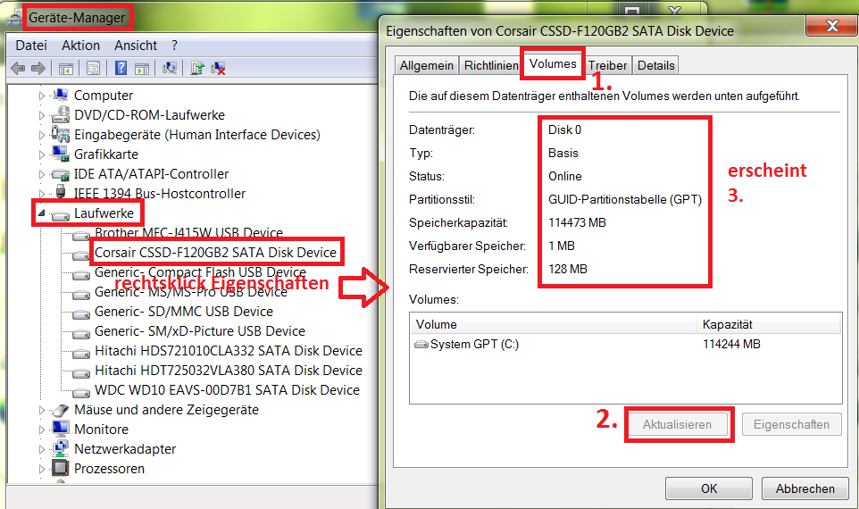

Wenn du das Bild meinst, dann musst du dort nur auf AKTUALISIEREN klicken, so das die Laufwerksdaten aktualisiert werden. Dann ist aufgeführt, ob die Platte im Master Boot Record oder als GUID Partitionstabelle initialisiert wurde.
Das kann man bei jeder einzelnen Platte wiederholen.
Also Gerätemanager aufrufen, auf deine Systemplatte unter LAUFWERKE rechtsklicken und Eigenschaften auswählen > Reiter : VOLUMES und auf AKTUALISIEREN klicken.
Ahh siehe da, wenn man mich an die Hand nimmt, klappts auch mit dem Nachbarn :p
Danke.

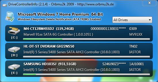

Habe jetzt den Intel Rapid Storage Treiber installiert aber geändert hat sich an der Performance der SSD leider nichts.
IO Level UP
Dank IO Level UP können USB 3.0- oder SATA 6Gb/s-Datenübertragungsraten bis zu 500MB/s erreichen. Der Benutzer kann flexibel zwischen dem Hochgeschwindigkeitsmodus der PCIe x16-Grafikkarte und dem IO Level UP für höhere Datenübertragungsraten wechseln.
http://www.asus.de/Motherboards/Intel_Socket_1156/P7P55DE/
schonmal gedrückt? scheint, dass die da ziemlich an bandbreite gespart haben
Ist das schräg! :freak: Eine voreingestellte Handbremse. Hauptsache SATA 6G Ports anbieten, die aber nicht richtig anbinden. Hätte ich bei Asus nicht erwartet.
Ich plädiere immer noch für msahci/iastor und Intels SATA 3G. Das ist keine Schande. Ein neues Board muss man deswegen nicht kaufen. :)
Der Tipp von @catridge_case hat nun aber wirklich die Performanceprobleme gelöst.

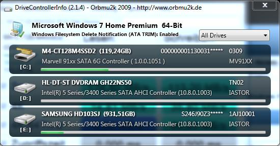

Habe also IO Level Up auf SATA 6G umgestellt und nochmal den AS SSD Benchmark durchlaufen lassen, wobei die Messergebnisse deutlich höher ausfallen als zuvor.
An dieser Stelle sei aber noch gesagt, dass meine Messergebnisse am ersten SATA 3GBit/s Port besser ausfielen, wie dem Screenshot unter Post #49 zu entnehmen ist.
Außerdem werden auch in einem Test auf Allround-PC mit der exakt gleichen SSD etwas bessere Werte erzielt: http://geizhals.de/626829 (direkter Link zum Test funktionierte leider wieder nicht)
Die Angabe einer Firmware-Version konnte ich nicht finden aber da ich die neueste Version aufgespielt habe, sollte es daran nicht liegen.
Ich finde es auch ziemlich dreist von Asus, ganz groß SATA 6G und USB 3.0 anzupreisen aber dabei nicht zu erwähnen, dass man sich zwischen beiden entscheiden muss und nur mit einem Port die volle Geschwindigkeit erreicht. Wenn man seine Grafikkarte mit vollen 16 PCIe Lanes anbinden möchte kann man ja sogar keine der beiden Features mit voller Geschwindigkeit nutzen.
Da werde ich bei meinem nächsten Mainboardkauf zweimal überlegen ob ich zu einem Asus Board greife.
Danke trotzdem für deinen Tipp, alleine wäre ich wahrscheinlich nicht auf diese eigentlich so simple Lösung gekommen.
