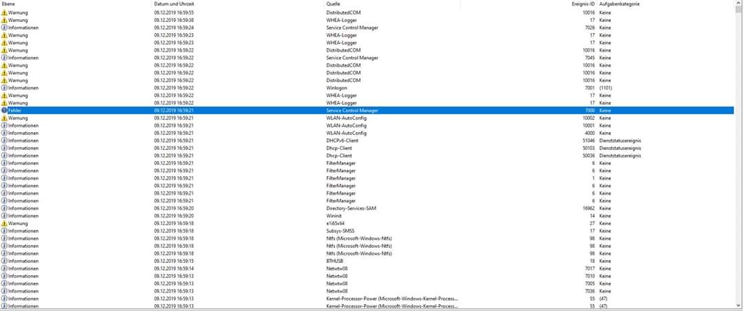

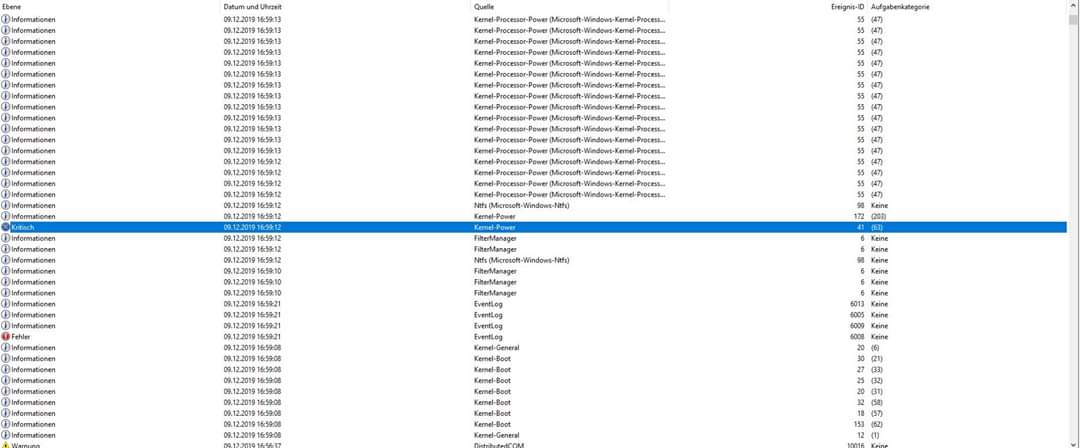

Einfach in die Ereignissanzeige gucken?
Bitteschön 😎
ja und sowas könnte danach klingen, das der rechner der PSU power abverlangt und die das nicht (mehr) liefern und möglicherweise defekt ist
welche PSU ist verbaut?

einfach mal eine neue PSU einbauen und dann läuft es wohl wieder. 5 Jahre ist auch eine Zeit, das mal Kondensatoren austrocknen und dann nicht mehr mitmachen. kernel power und dein beschriebenes fehlerbild sprechen halt sehr dafür, das die PSU hinüber ist oder langsam kaputt geht
