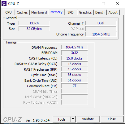

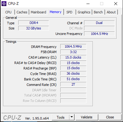

RAM ist korrekt verbaut und läuft mit XMP Profil (heißt bei ASUS DOCP)? Bitte mal Screenshot von CPU-Z Reiter Memory.
mae1cum77 schrieb:
Welches Netzteil ist verbaut?
Das Netzteil ist das 650 Watt be quiet! Straight Power 11 Modular 80+ Gold
Reaktionen: s1ave77

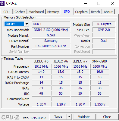

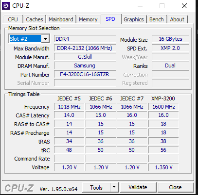

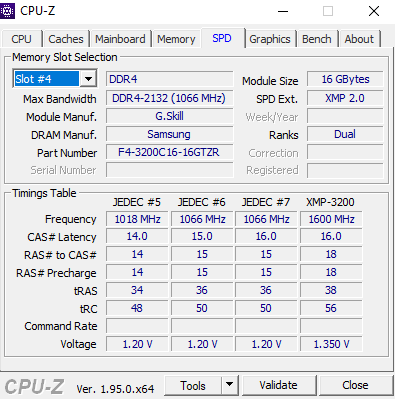

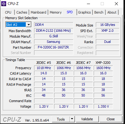

@Joshski_ Netzteil wäre hier wohl kein Verdächtiger :). Bitte mal noch einen vom Reiter SPD, der RAM läuft mit 2133 MT/s recht langsam, da bleibt Leistung liegen.
OK ist 3200er mit recht laschen Timings, da bleibt nichtsdestotrotz Leistung liegen wenn DOCP nicht aktiviert wird.

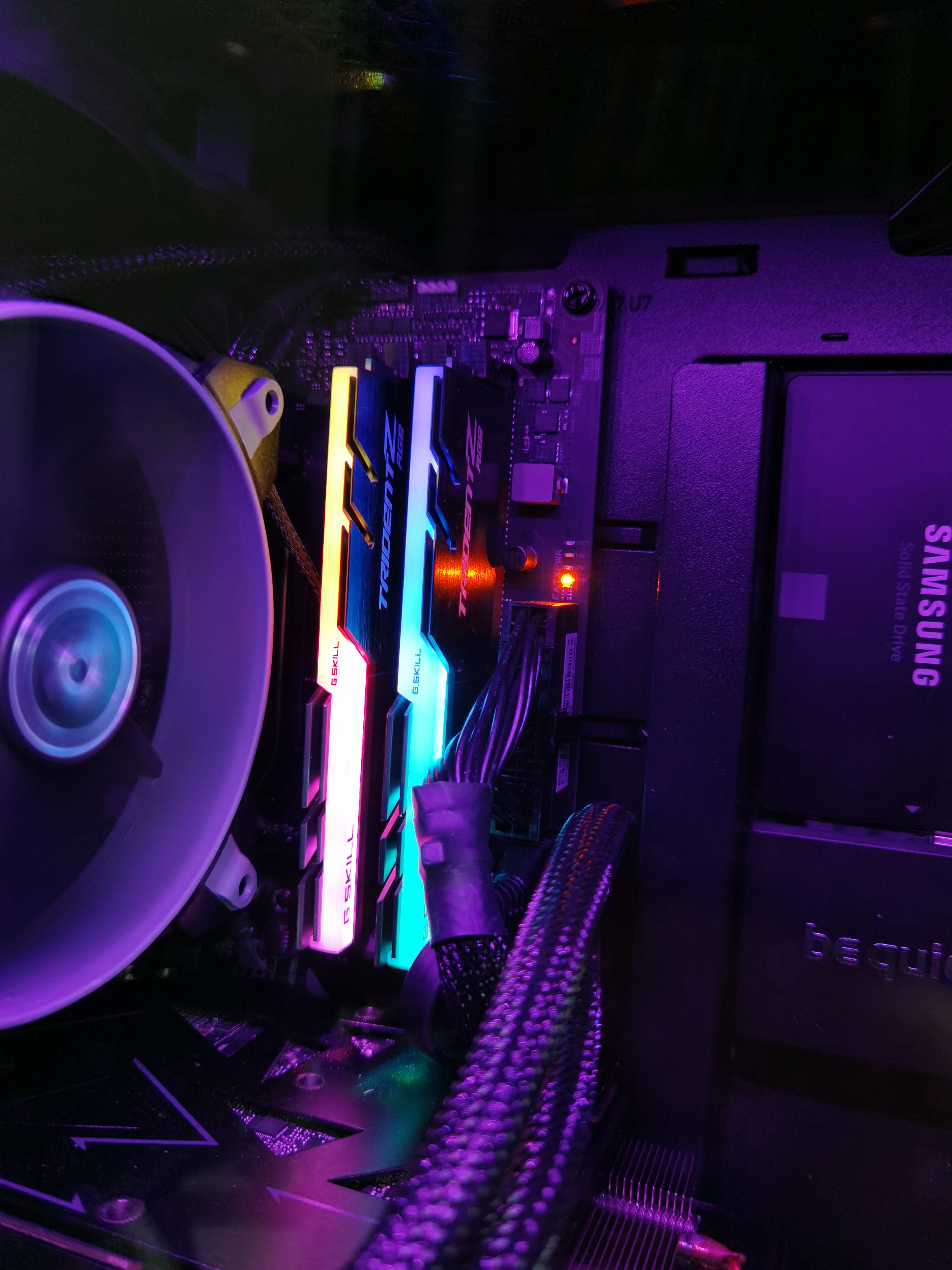

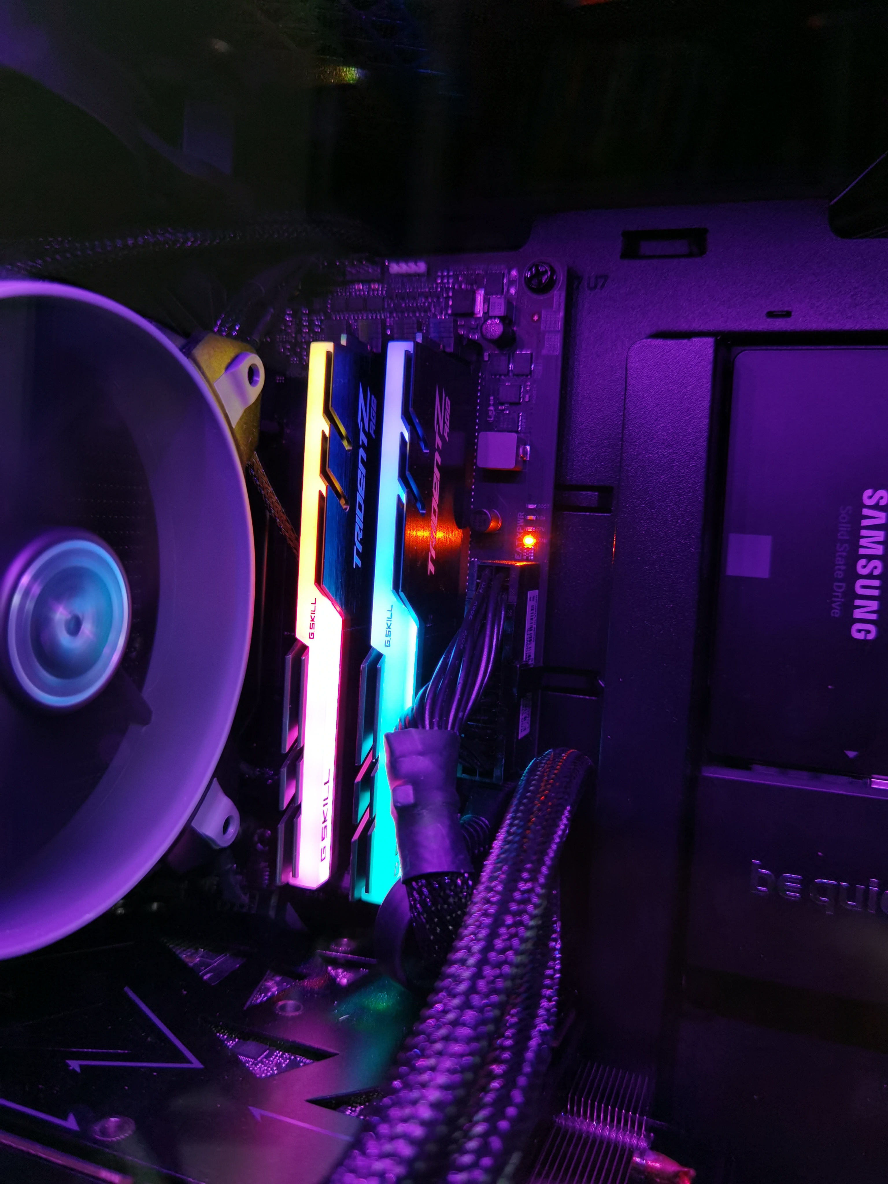

Habe docp aktiviert. PC startet jetzt nicht mehr richtig also Lüfter ist sehr laut und bekomme kein Bild. Orangene Lampe bei dram leuchtet auf.
Stell erstmal wieder auf 2133 zurück oder führe einen CMOS Clear durch.
Erstmal das Problem klären, dann um das RAM OC kümmern.
Ein Test mit memtest86 (vom USB-Stick gebootet) bei Standardtakt (2133) wäre sinnvoll um Fehler auszuschließen.
Beim Aktivieren von DOCP darauf achten, daß die RAM Spannung auf 1.35 V angehoben wird, macht nicht jedes EFI sauber selber. Auch schauen, daß kein PBO oder ähnliches automatische Overclocking mit aktiviert wird, weiß nict wie ASUS da arbeitet, hab' ein MSI.

Wie soll ich das wieder zurückstellen? Bekomme ja kein Bild aufm Monitor 😅
CMOS Clear über die Pins auf dem Mainboard, Handbuch gibt Auskunft. Der CL-RTC genannte Header ist ganz unten mittig auf deinem Board.
Rechner vom Strom trennen, also Kabel austecken. On/Off Schalter ein paarmal betätigen zum Entladen. Dann die beiden Pins von CL-RTC ca 20 s mit Büroklammer (oder ähnlichem) brücken.
