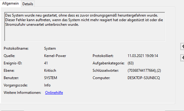

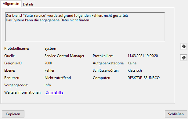

also test läuft heute nacht. jetzt kam das problem jedoch wieder.

yxman schrieb:
Suite Service klingt ja total seriös. Evlt. nach dem Memtest, das System komplett platt machen und Windows 10 (via Mediacreationtool > MS Seite) neu installieren, danach nur die org. Treiber (AMD/etc Seite direkt) installieren und erneut versuchen.

Das war vor dem zurücksetzen schonmal. Habe den ja neu aufgesetzt. Hab mich aber mal schlau gemacht wo man das löschen kann usw.

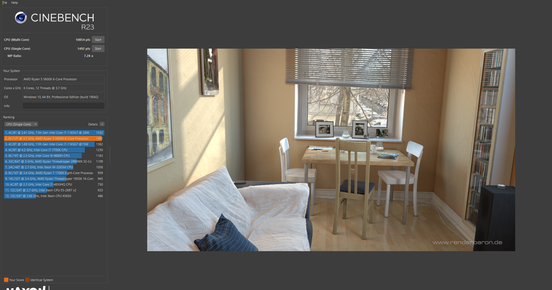

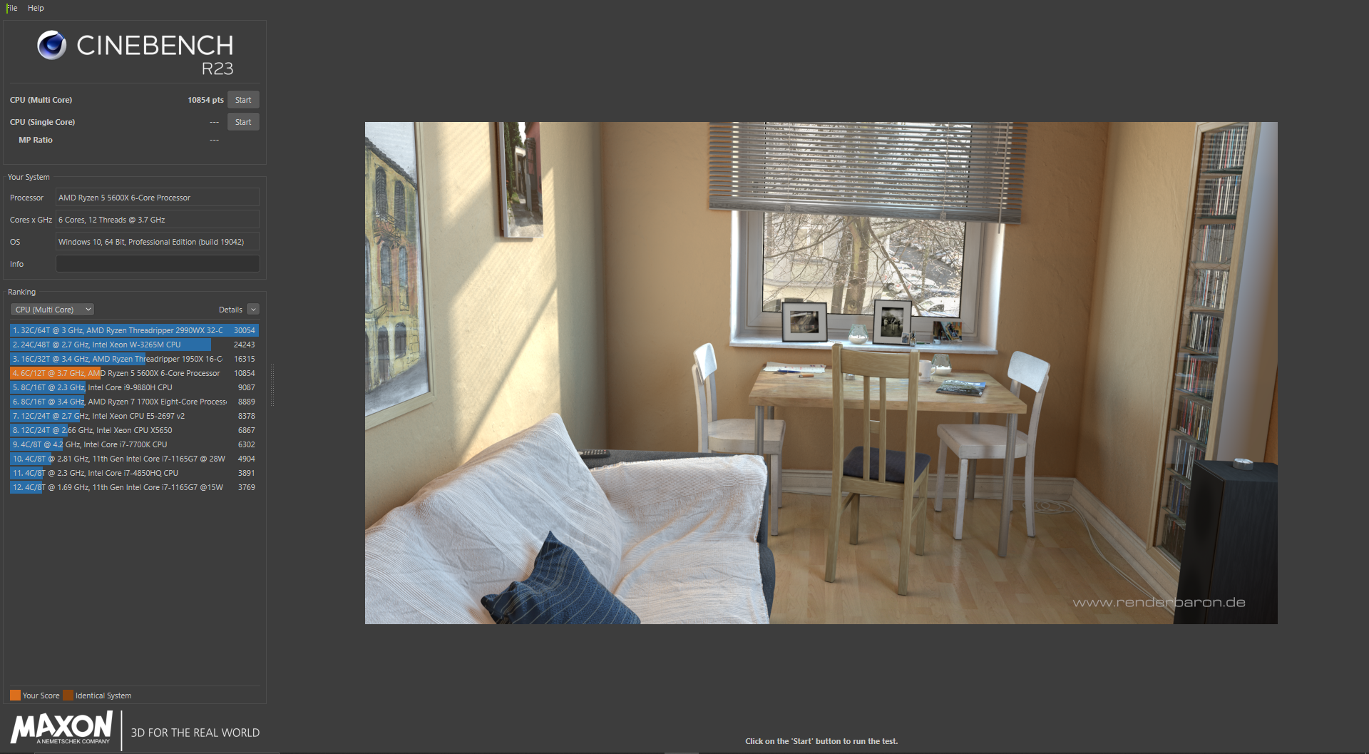

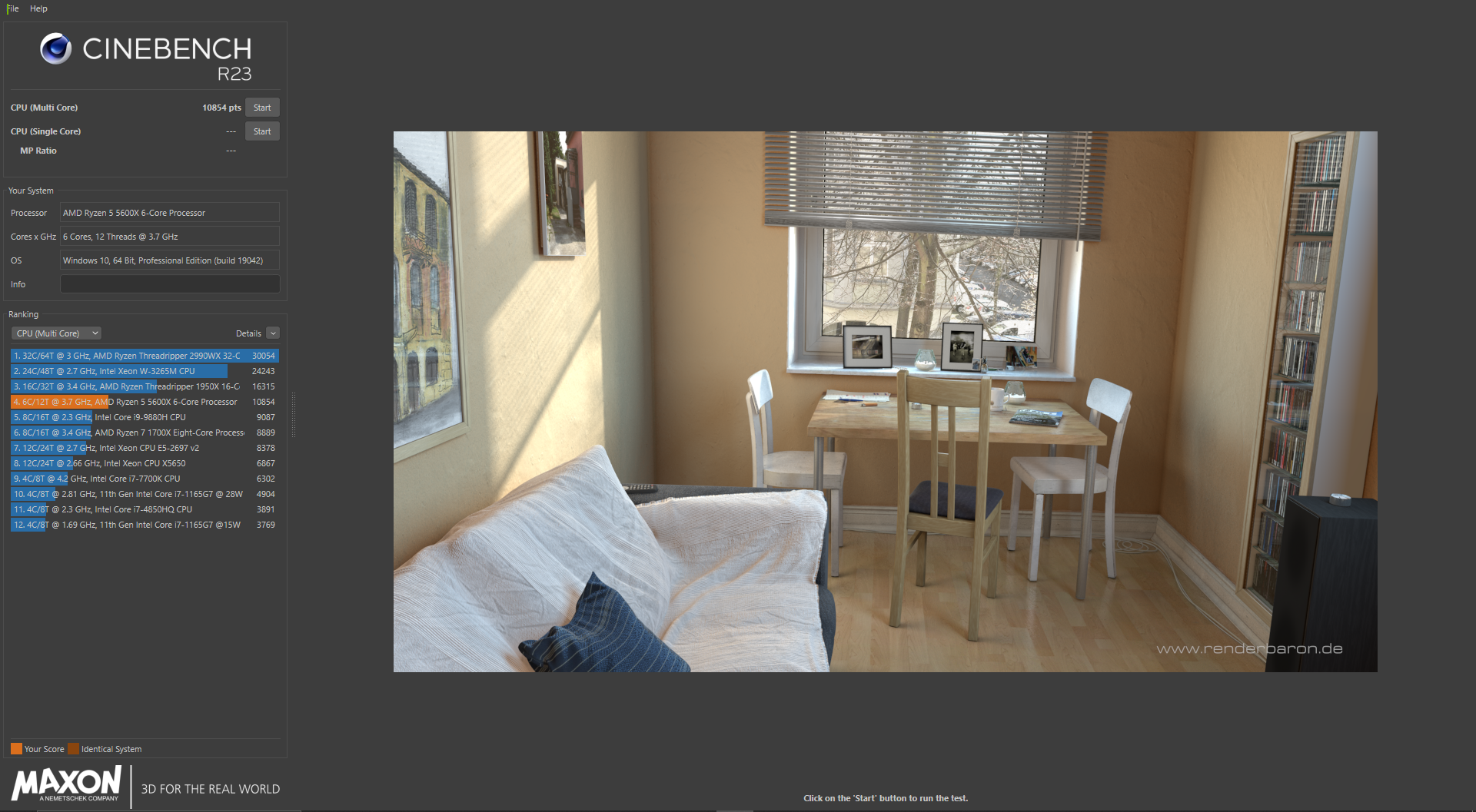

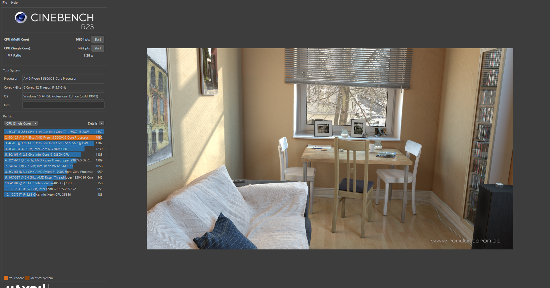

Ergebnisse bei cinebench sind mal hier
also heute konnte ich das spiel ein wenig spielen und nach ca 1h ist der pc wieder ausgegangen
