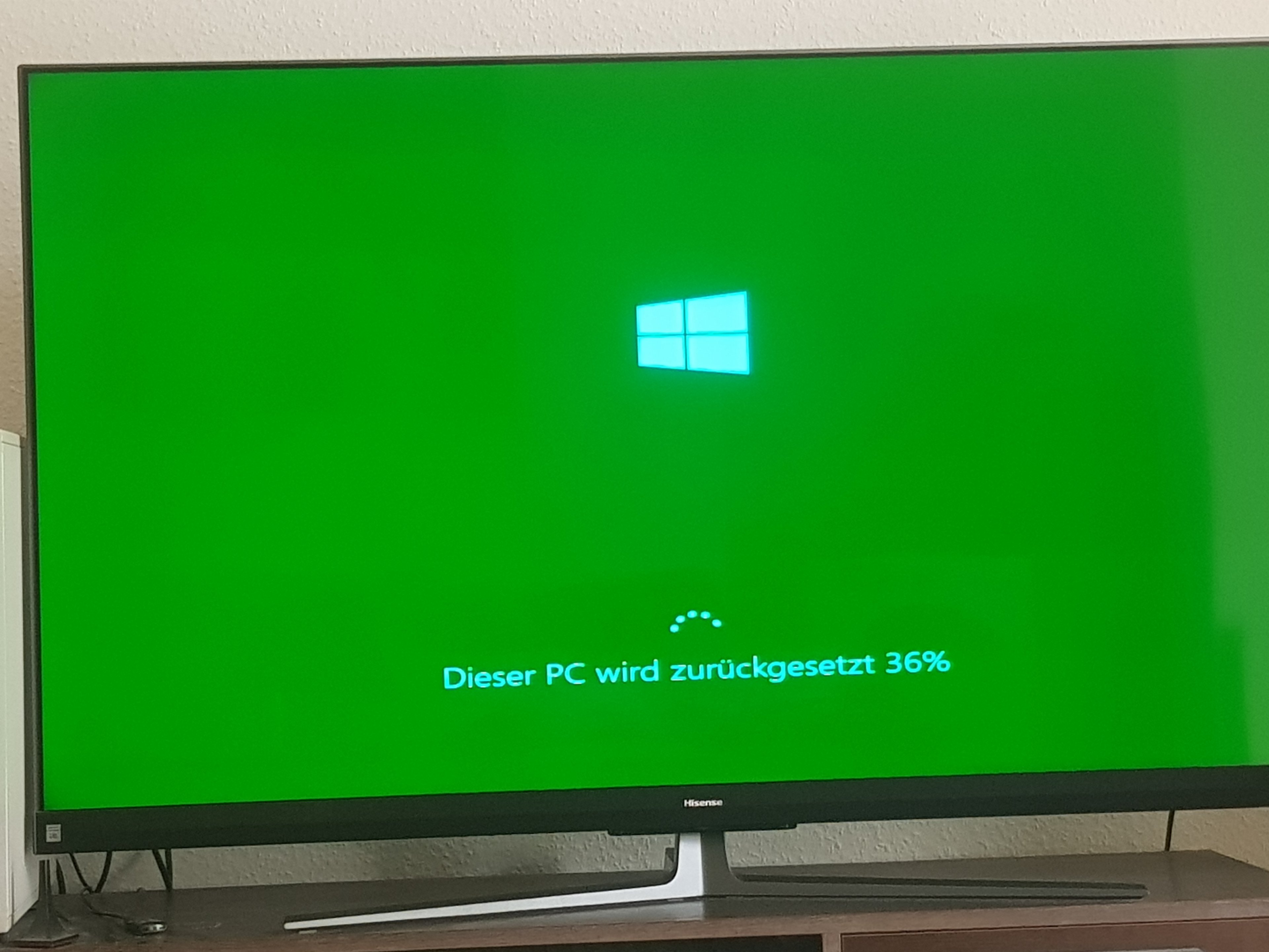

So sieht das aus. Komischerweisr ist das Grün nicht über dem Blau, so wie es für Grafikfehler üblich ist.
Monitor mit anderen Rechner bzw. Laptop antesten ob es Fehler aufweist oder nicht? Könnte vielleicht der Monitor kaputt sein.
Sehr unwahrscheinlich, dass es am Monitor liegt. Er hat ja auch inbegriffenes Netflix und da habe ich nicht solche Proleme. Auch auf anderen Streamingapps.
