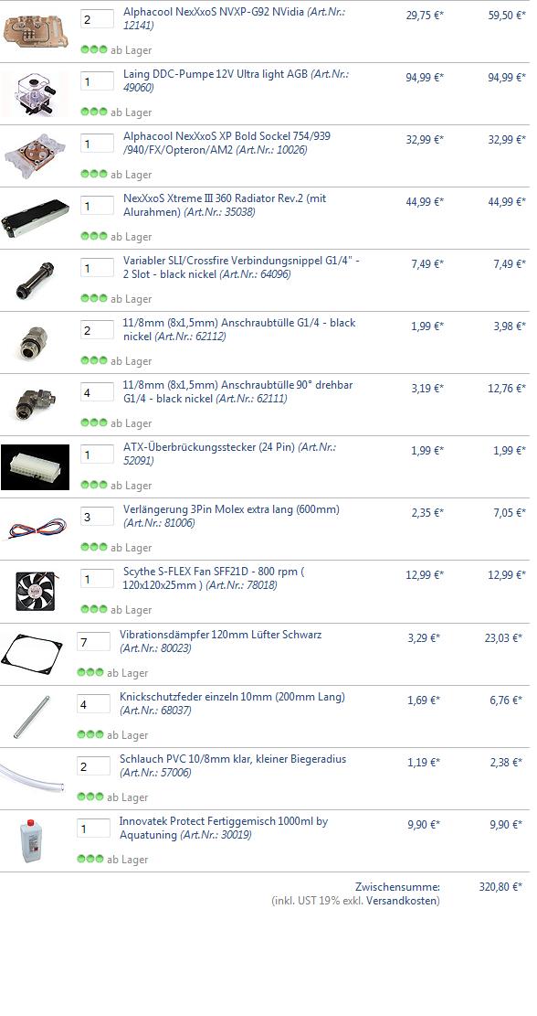

Hallo allerseits,
ich tüftel gerade an meiner ersten Wasserkühlung. Da ich bei dem Thema absoluter Anfänger bin würde ich mir von den erfahreneren Hasen ein wenig Hilfe wünschen :)
Zu meinem zu kühlenden System: Cosmos S, Athlon 64x2 6400 und 2x 8800GT. Alles nicht übertaktet. Ausser dem 360er Radiator hätte das System dann noch zwei 120er Gehäusekühler.
Gibt es einen Radiator der sich komplett unterhalb der äußeren Gehäuseabdeckung anbringen lässt? Also quasi außerhalb des eigentlichen Gehäuses/Mainboards aber noch unter der Kunststoffabdeckung?
Weiß jemand ob die Grafikkarten dem Referenzdesign (abgesehen von Lüfter) entsprechen und daher der ausgewählte Wasserkühler überhaupt passt?
Ich habe mir für den Anfang folgenden Warenkorb zusammengestellt. Es fehlt noch Radiator, AGB, Pumpe, Schläuche und Anschlüsse. Lüfter hab ich schon.
Ist der Unterschied zwischen den zwei CPUkühlern die ich ausgewählt habe nennenswert?
Welche Komponenten würdet ihr da für mein System empfehlen? Gibt es sonst noch Kompontenten/Zubehör die ich vielleicht vergessen habe oder die ihr mir nahelegt?
Vielen Dank im Vorraus,
Vögelchen

theoretisch würdest du unter die abdeckung nen radi mit 30mm bekommen wenn du das graue gitter der abdeckung rausmachst. ich finde es aber sinvoller radi und lüfter ins gehäuse also unter das blechgitter zu schrauben denn da hast du 8 cm platz bis zum board und kannst nen vernünftigen radi mit lüftern auch hinbauen
ich würde keine 2 88gts kühlen da sich das wohl net lohnt. lukü lassen bis du dir was neues kaufst oder gleich verscherbeln un ne wakü gtx260 z.b. her
die beiden kühler unterscheiden sich ein wenig von ihrem innenleben her aber in der kühlleistung kaum deswegen lohnen sich 30€ mehr mmn nicht.
anstatt dem black ice würd ich en watercool tripple z.b. nehmen der harmoniert besser mit den langsamen lüftern
Hi
also der Black Ice ist eher für schnell drehende Lüfter ausgelegt, wenn´s also eher Leise sein soll, würde ich dir eher zu nem Magicool/Nexxxos Xtreme raten, oder wenn Geld nebensächlich ist gleich zu nem TFC.
Falls du dir ne Aquastream holen solltest, brauchst du den Überbrückungsstecker nicht mitzubestellen, der ist bei der AS nämlich schon im Lieferumfang ;)
falls du ne Laing kaufen solltest, kannst du den in deiner Auswahl drinn lassen.
Der heatkiller LC hat ne etwas schlechtere Kühlleistung als der 3.0 ( etwa 2 -3 ° oder so ) ist aber immer noch einer der besten CPU kühler atm, und nen P/L hammer, ich würde den also bevorzugen.
ob die graks im referenzdesign sind, weiß ich nicht, schätze mal aber schon.
Ja mach dir mal Gedanken über die Pumpe und welche du willst, ist ja immerhin das mitunter wichtigste Element in der wakü.
Im Prinzip gibts ja nur 2 "gute" zur Auswahl: AS und Laing pro. Welche besser ist, tja da trennen sich die Gemüter ein bisschen. :D
Für welche du dich auch entscheidest:
bei der AS brauchst du noch Ein/Auslassdapter
bei der laing nen Deckel.
Schläuche und Anschlüsse -> geschmackssache, fettere Schläuche fördern den Durchfluss, sind aber "schwieriger" zu verlegen. Welche du nimmst ist dein Bier, nur nicht kleiner als 10/8
Anschlüsse: Tülle ( bei 13/10 ) oder Schraub bei allen kleineren - nur kein Pusch-in scheiss
greetz baweng

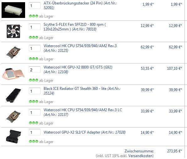

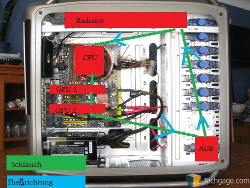

Hab mich jetzt mit euren Tipps nochmal auf den Hosenboden gesetzt und mir alles nochmal genau vorgestellt und geplant. Ja und ich hoffe ich habe jetzt das Prinzip richtig verstanden.
Angehängt sind mein Warenkorb und eine unfassbar tolle Paintzeichnung meinerseits die die Verschlauchung anzeigt. Ist die Verschlauchung so richtig? Fehlt irgendwas im Warenkorb? Sind alle Komponenten zueiander kompatibel? Welches ist nun die dafür passende Schlauchgröße? Ich habe jetzt erstmal 10/8er reingelegt.
Hui da raucht mein Kopf :)
(Update: Bawengs neuester Beitrag hier drüber ist bei der Zusammenstellung noch nicht berücksichtigt Leider ist deine vorgeschlagene Propumpe nicht lieferbar. Andere fertig zusammengebaute von Laing hat der Shop auch nicht. Hast du noch Gegenvorschläge?
Ich würde ja eher die Laing Pro nehmen, die Leistung einer Ultra brauchst du nicht, die Pro ist leiser, du solltest sie dennoch entkoppeln oder gleich eine gedämmte Box dazu kaufen, dann brauchst du aber einen anderen AGB. Zudem es gerade mit diesen AGBs es niht einfach ist die Ultra zu entlüften.
Ich glaub euch ja, dass die Pro besser für mich ist. Und Lautstärke ist mir in der Tat sehr wichtig. Aber ich möchte eine Pumpe/AGB kaufen die direkt lieferbar sind. Hättet ihr da Vorschläge passend zu meiner Zusammenstellung?
dann ist die Ultra definitiv das falsche für dich. Aber die Pro ist offenbar momentan sehr schwer zu bekommen...
Okay so wie ihr euch für die Pro einsetzt ist sie sicher extra Versandkosten wert.
Ich würde dann also diese Pumpe bestellen. Das ist sie doch nur mit einem etwas größeren AGB drauf. Oder ist das NUR der AGB? Der Shop drückt sich nicht grade exakt aus. Zusätzlich mein zuletzt angefügter Warenkorb mit dem Watercool CL Kühler anstatt dem Alphacoolding und noch zwei Anschraubtüllen extra.
Stimmt jetzt alles? Ich bin sicherlich anstrengend :)
hmm was heist hier einsetzten. Die AS ist auch eine tolle Pumpe, nur das es für diese leider keine Dämmung gibt.
Die laings mit AGB, naja der AGB ist auch net so der Brüller, aber ok.
Der rest past dann auch so denke ich
Mit diesen komischen Mini Aufsteck AGBs hat man doch nur Ärger, die Luftblasen werden sofort wieder eingesogen und das System wird nicht vernünftig entlüftet. Kauf dir eien Laing Pro + Zusatzdeckel (originaldeckel ist zu laut) und zusätzlich einen vernünftigen AGB der min 100ml fasst.
