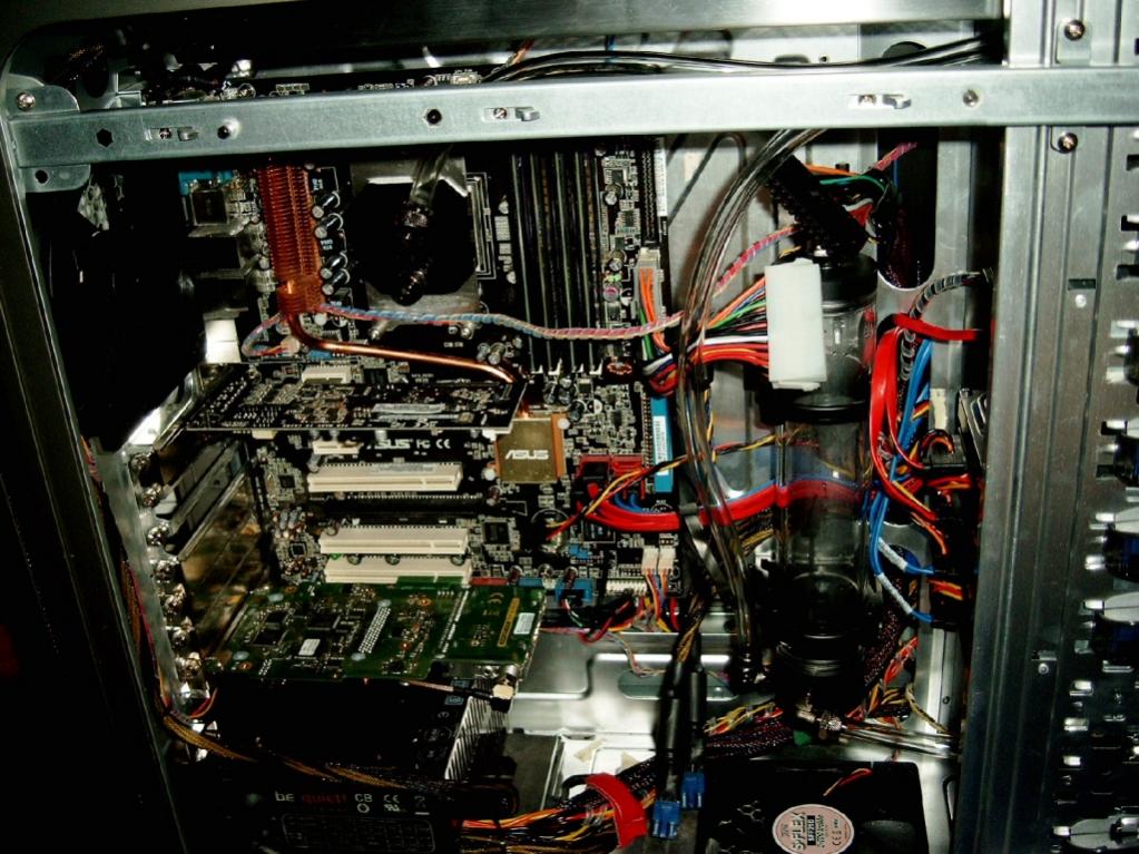

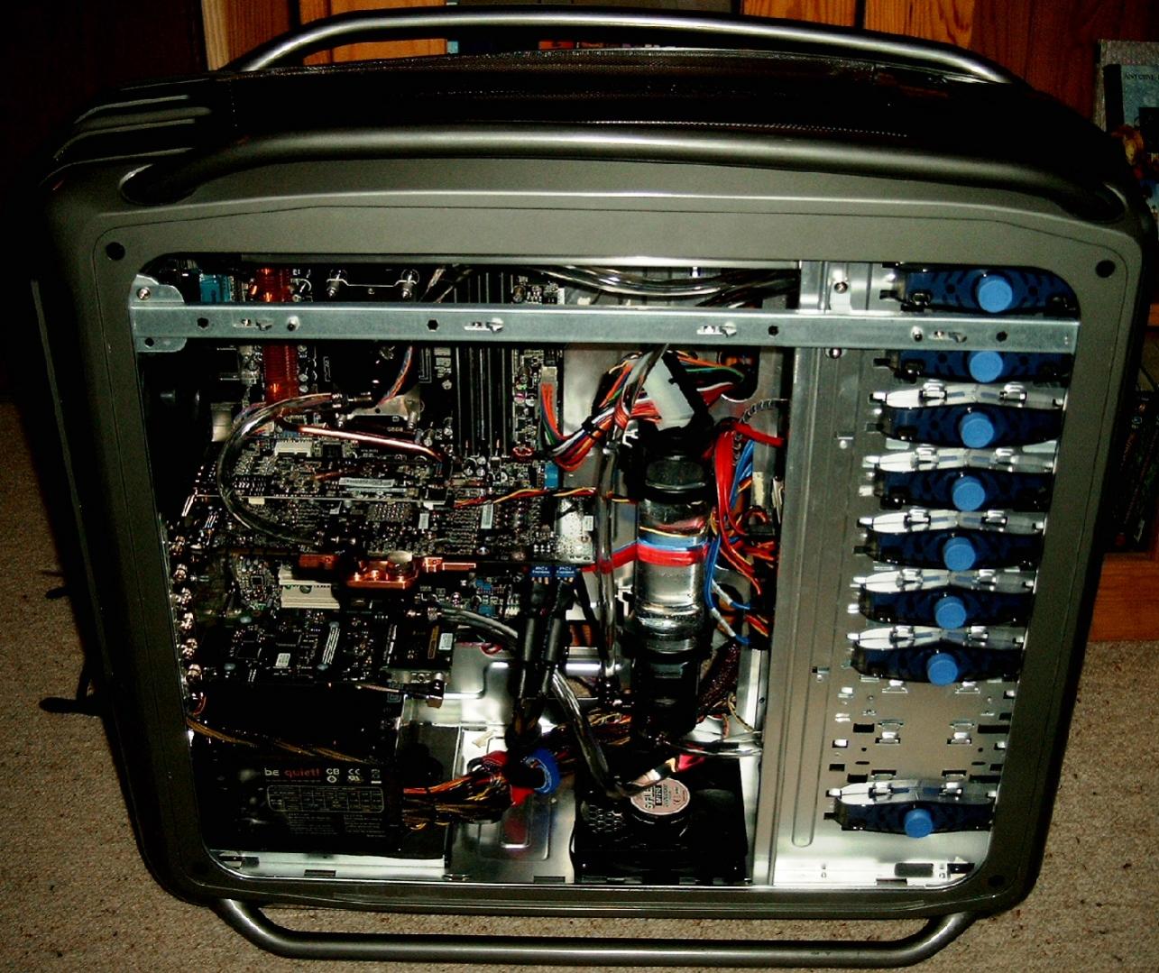

Ein kleines Update:
Es ist alles fertig verkabelt und verlegt und eingebaut bis auf die GPU und die Verschlauchung ab der CPU->GPU->Pumpe.
Wenn ich das Bild mit manch einem Gehäuse vergleiche auf das man hier so trifft...ohje. Aber noch mehr kann ich die Kabel nicht verstecken und ohne sleeven schauts eben so bunt aus. Aber ich bin ja auch kein Casemodder ich mags nur kühl und ordentlich
Seht ihr gravierende Fehler und müsst die Hände über dem Kopf zusammenschlagen oder scheint es so zu passen?
Ich sollte der Wakü den Namen Computerbaseforenprojekt geben. Ohne euch hätte ich das wohl nie gemacht

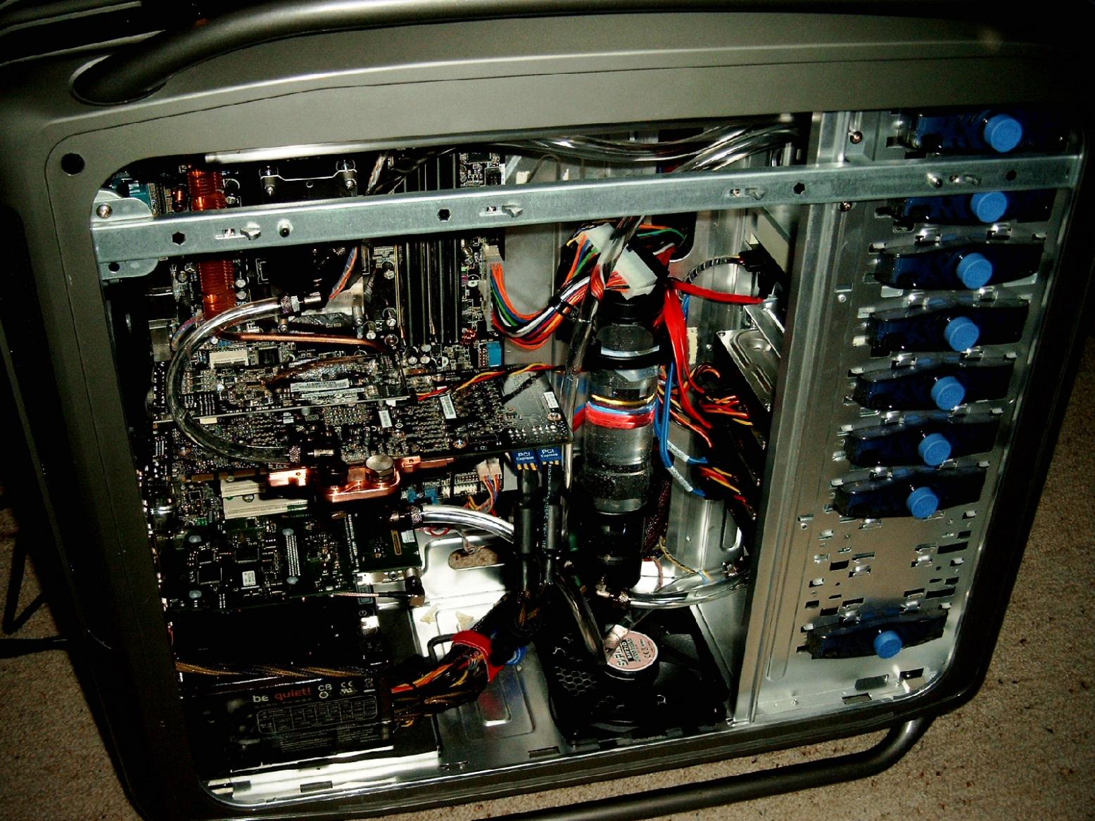

Update:
Meine TVkarte wird nicht erkannt...hmm. Mal nachher ihre Kabel checken.
Von dem "EK Water Blocks EK-FC285 GTX SLI - Acetal" hab ich einen zwiespältigen Eindruck. Es ist hübsch und passt gut auf die Karte. Aber die Verarbeitung ist nicht so toll, zB sehe ich noch Gräten, und für den Preis erwarte ich eigentlich, dass ich nicht noch zusätzliche Wärmeleitpaste kaufen muss und ich die Wärmeleitpads selber zuschneiden soll.
Temperaturen beim Nichtstun auf hohem Niveau (surfen
CPU 47 / 41 (Kern 1) / 41 (Kern 2)
Mutterbrett 47 (ist nur durch den Lufstrom gekühlt)
GPU 43 / GPU Ram 35 / GPU Karte 39
Die Lüfter (Scythe 800) laufen mit 540-800 Runden. Wobei ich mich frage warum denn im Bios sind sie alle gleich eingestellt. Die Pumpe rotiert mit fröhlichen 3800. Und ich glaube das Wasser fließt genau andersrum als geplant. Dh GPU -> CPU -> Radiator -> AGB -> Pumpe. Ist das schlimm?

Eigendlich wirds so gemacht:
Pumpe->CPU->GPU->Radiator->AGB->Pumpe , hast aber nur GPU und CPU vertauscht , ist aber egal das geht auch so!
Den Kabelsalat versuch den mal besser zu verstecken, um sonst hat das Case nicht so viele löcher.
mfg
mfg
- Juni 2008
- 402
Noch besser verstecken geht absolut nicht. Das schaut nur so wild aus weil es 5 Sata Laufwerke sind und zwei Steckkarten die zusätzlich Strom brauchen.
