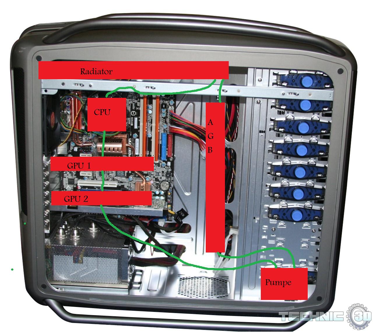

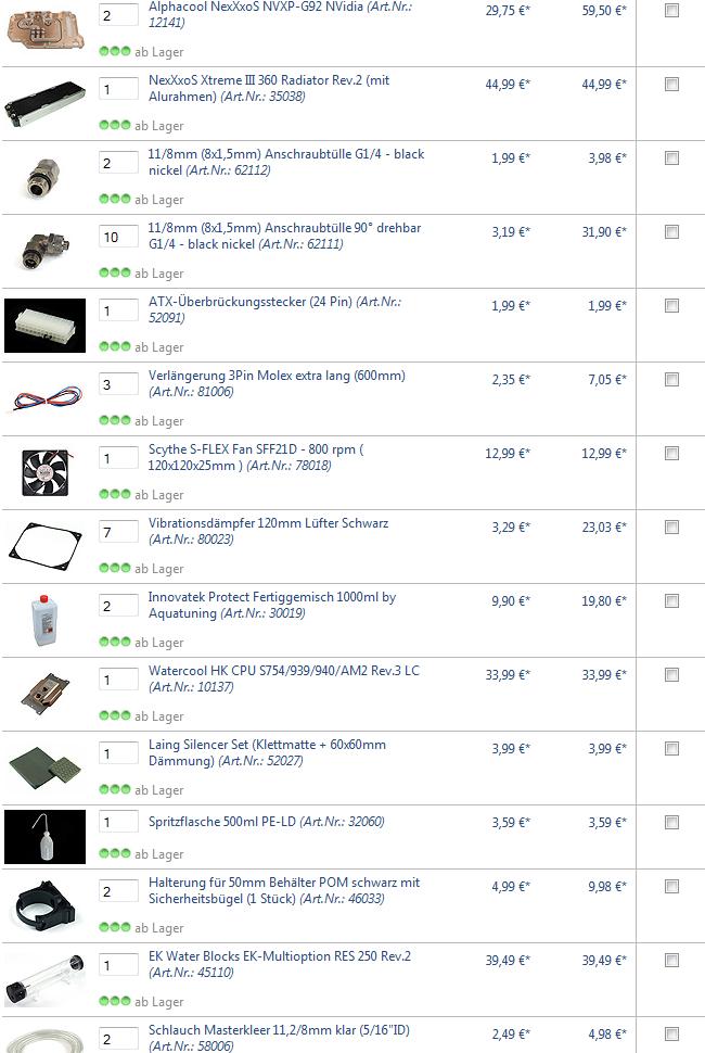

So dann jetzt hoffentlich die letzte Zusammenstellung :)
Siehe Screenshot + Pumpe + Aufsatz
Kann ich noch einen Kniefall wagen und dich bitten die zwei Bilder kurz zu überfliegen ob die Verschlauchung so stimmt und der Warenkorb alles enthält was ich brauche und die Sachen auch zueinander passen?
Wenn du beides mit Ja beantworten kannst lass ich dich in Frieden, versprochen :schluck:

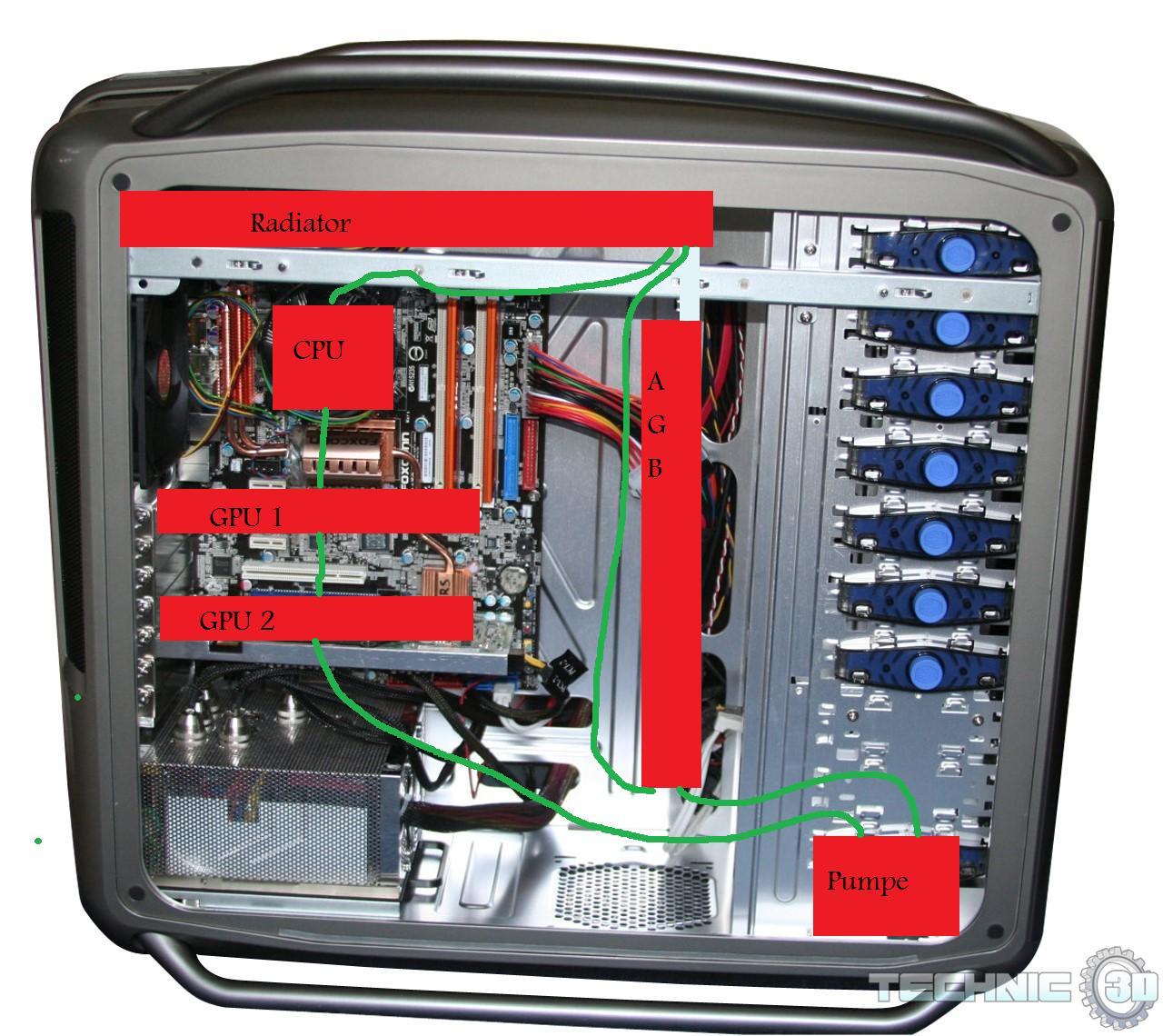

Grad beim Apfelschorle holen (die hat sich mein Kopf aber auch verdient) ist mir eingefallen, dass die Verschlauchung am AGB so ja nicht stimmt. Die Schläuche müssen ja beide unten sein.
ne halterung für den AGB brauchst du nicht extra, die ist beim EK schon dabei ( ist auch teuer genug das teil )
10 x Gewinkelt ???? wie willst du den verschlauchen? Also in der regel verwendet man mehr gerade Anschlüsse als Winkel. Dementsprechend würde ich eher vlt. 4 - max. 6 Winkel kaufen ( vlt. noch 2 in reserve ) den rest aber gerade. Jo Spritzflaschhe raus und silencer raus, normalen Schaumstoff nehmen. Dann sollte schließlich alles passen :)
Ich hab die Halterungen mal mitbestellt weil ich einem Klemmbügel nicht über den Weg traue. Der Sicherheitsbügel gibt mir ein Wohlfühlgefühl :)
