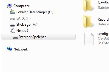

Also die Android Debugging Bridge willst du eher nicht benutzen. Das Nexus ist ein ganz normales MTP Gerät, es bekommt keinen Laufwerksbuchstaben, aber ansonsten kannst du ganz normalüber "Computer" wie mit USB Sticks umgehen
So sieht es in meinem Explorer dann aus.
Was passiert wenn Du auf das USB-Zeichen in der Notification Bar drückst? Mein Nexus ist von 2012, aber das sollte egal sein. Ich komme dort in die Einstellungen zur USB-Verbindung (PC), dort muss ein Haken bei "Mediengerät MTP" sein.
