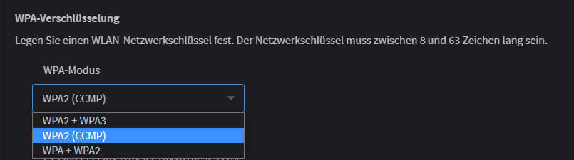

Guten Tag, mal bitte in der FritzBox unter der W-Lan Einstellung schauen.
ob da das neue W-Lan (WPA 3) Protokoll eingestellt ist, ich habe nämlich genau das selbe
mit Mein Tablett. Ich muste WPA 2 einstellen. erst dann klappte es wieder. Das liegt leider daran
das nicht alle W-Lan Karten / Geräte WPA 3 Kompatibel sind.
Es wird zwar von AVM geraten auf WPA2 & WPA3 zu stellen, aber das klappt nicht immer.
Ich muste das wie auf den Screen einstellen. Desweiteren auch unter Sicherheit, für den ersten
Startvorgang auf ALLE Geräte haben Zugang stellen.

Genau das, WPA2 CCMP ist eingestellt, ich habe es auch schon mit WPA + WPA2 probiert
@chrigu
Kanal 12/13 ist in den Optionen deaktiviert
WPA2 CCMP ist ausgewählt
