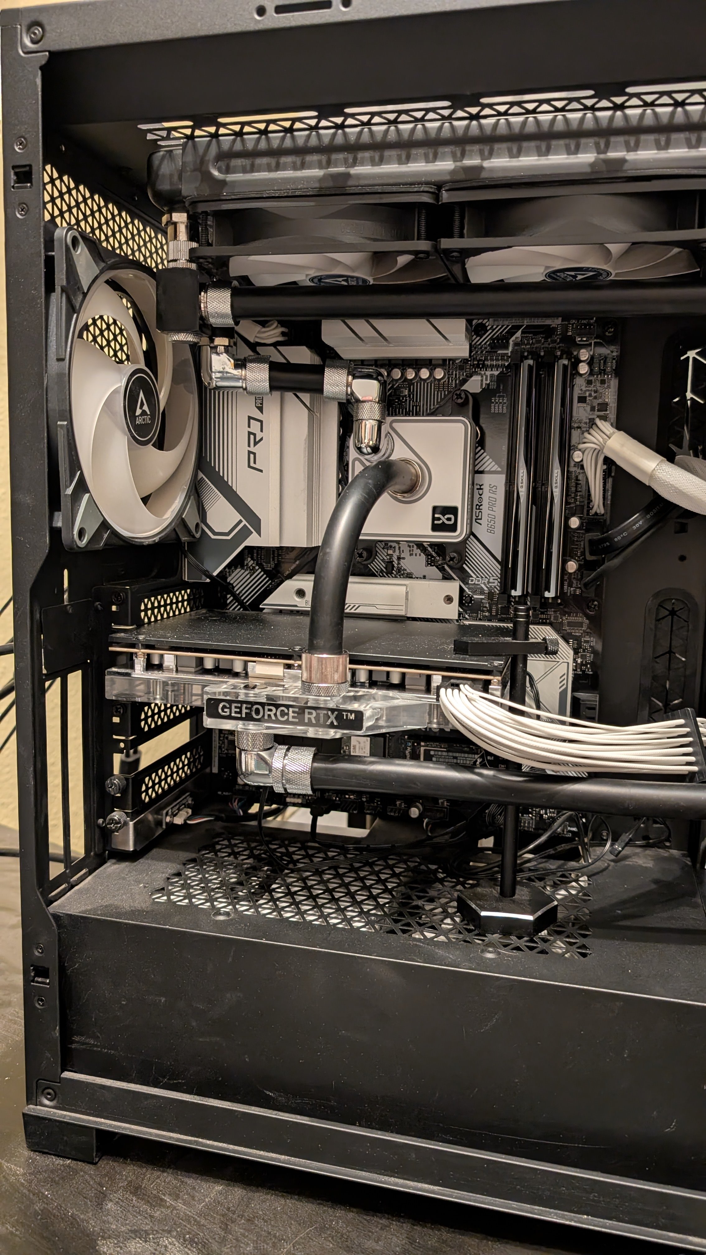

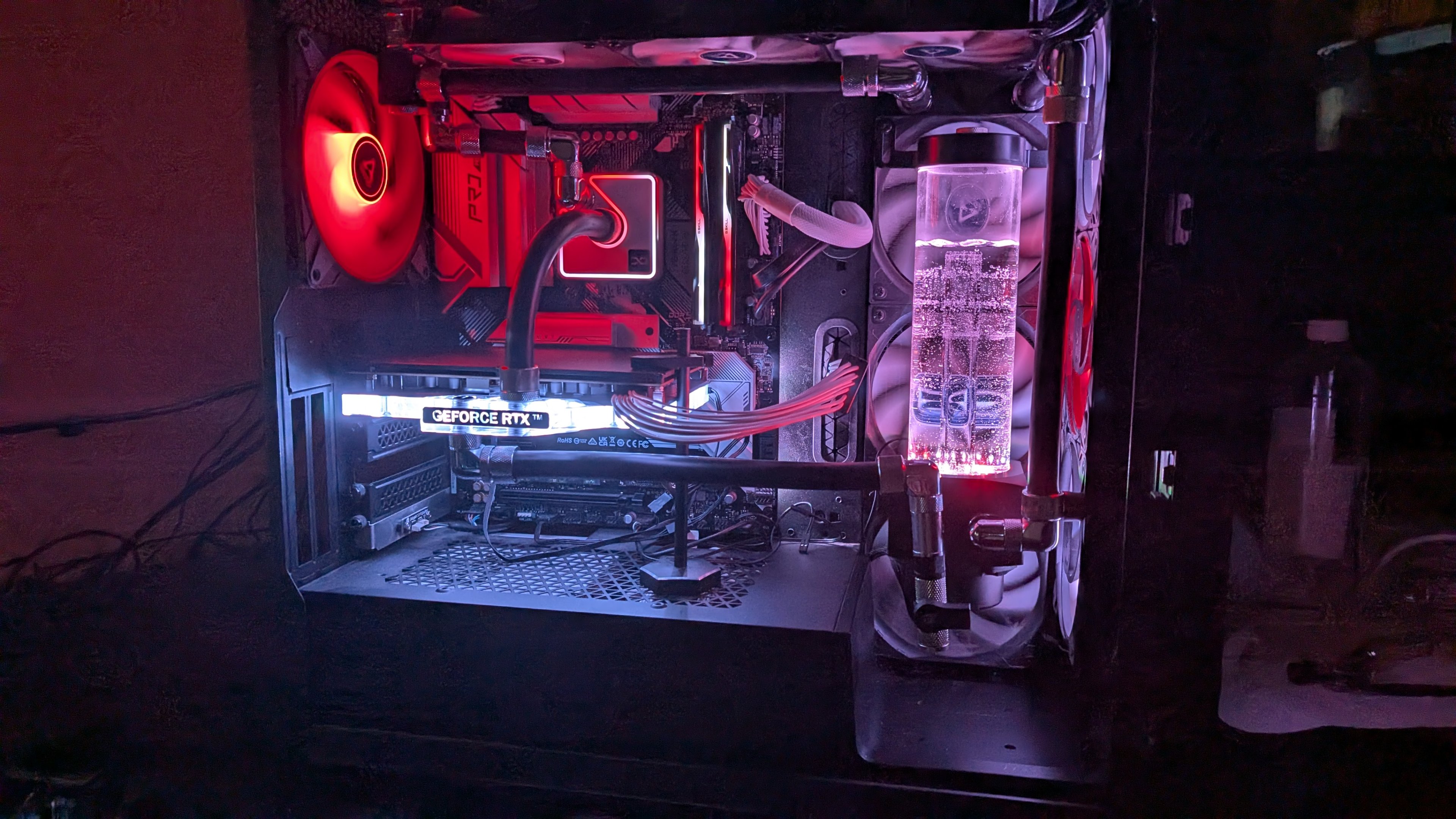

Wie gesagt, ich habe aktuell nur 2 Magicool 360 Slim und die sind bereits einige Jahre alt.
Verschleiß gibt es da zwar nicht wirklich, aber da ist definitiv noch Luft mit mehr Kühlfläche drin.
Gerade bei längeren Sessions wird der Bock schon ganz schön warm.
Wasser geht dann auch gern mal an die 40°C.
Habe dazu eine D5 Next und alles mit 16/10er EPDM in eine Corsair 5000D Airflow.
Aktuelle Bilder.
Reaktionen: Schwobaseggl und nERdWIN
