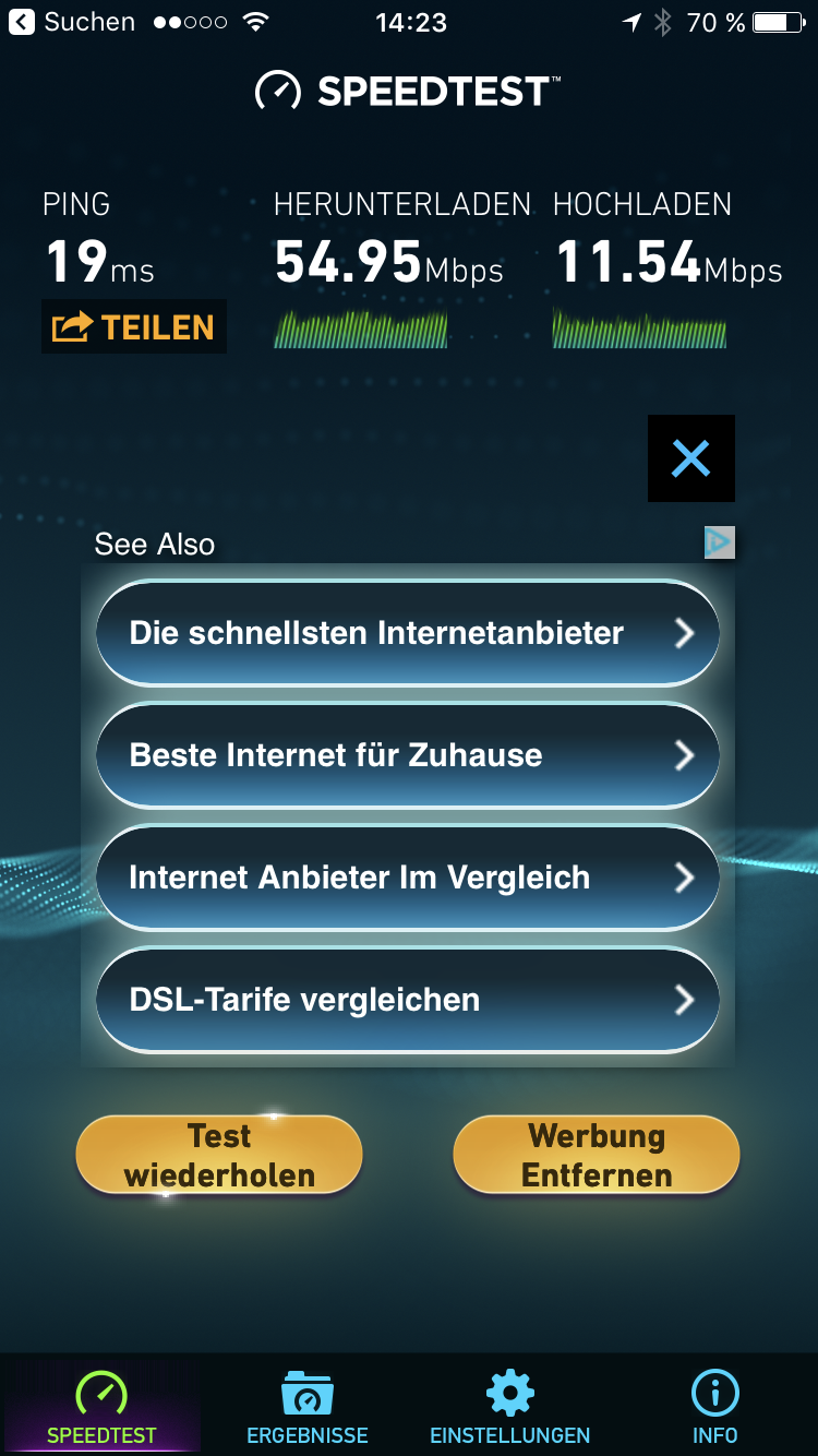

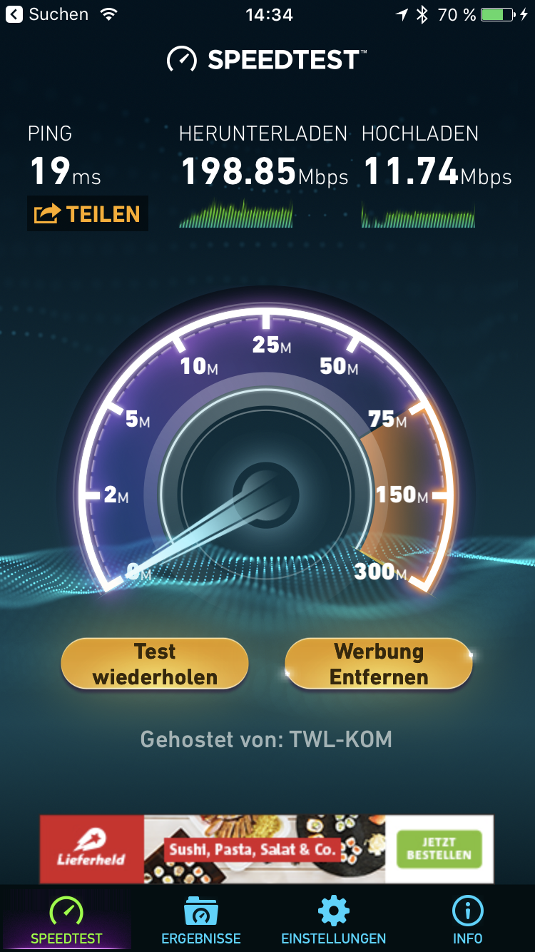

Ich habe die Möglichkeit alle der Artikel noch zurückzugeben (Fritzbox, Avm Powerline Produkte). Ich werde das jedoch mit der LAN Brücke erneut versuchen, beim ersten Versuch lief dies ebenfalls nicht gut. Wenn dies nicht funktioniert werde ich mich dann wohl für einen Ubiquiti AP entscheiden - sind die Router denn ebenfalls empfehlenswert?
Ich habe nun mal die Funktion "LAN-Brücke" der Powerline Adapter testen können, leider nur mit mäßigem Erfolg. Hier könnt ihr 2 Speedtests sehen 1: LAN Brücke im 2. Stockwerk, 2: WLAN im Keller
Es ist zwar eine ausreichende Leistung, dennoch nicht akzeptabel für mich persönlich. Des Weiteren wird die Verbindung regelmäßig unterbrochen und das Endgerät muss neu verbunden werden, was ziemlich nervig mit dem Handy ist.
