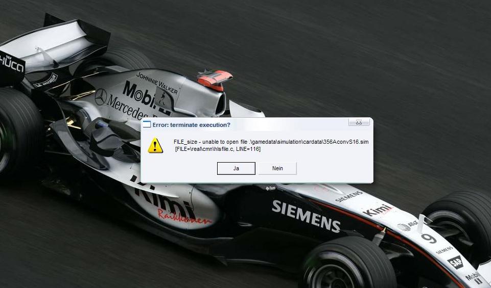

So, wollte nun ein Rennen nach der Installation und Patch 3.5 starten, kurz bevor der Ladebalken das Ende erreicht hat, kam jedoch diese Fehlermeldung, werde die gimme.dll mal gleich in bla.dll umbennen, mal schauen was dann kommt...
edit:
Brachte keine Veränderung... :(
