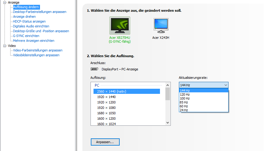

Ich hab mir vor kurzem einen ijima G-Master Red Eagle GB2760QSU gekauft mit 144 hz und QHD. Ich wollte meine Bildwiederholungsrate in den Windows-Einstellungen festlegen, jedoch kann ich in den Windows-Einstellungen nur 70hz festlegen. Ich benutze ein mitgeliefertes HDMI Kabel, da mein Laptop nur einen HDMI Anschluss besitzt. Meine Laptop (Lenovo Ideapad 330-15ICH 81FK0041GE):
GeForce Nvidia 1050
i5-8300H
Zudem hätte ich ungefähr 180-250 fps in Valorant, welches ich nur spiele.
Auch in den Nvidia Einstellungen?
