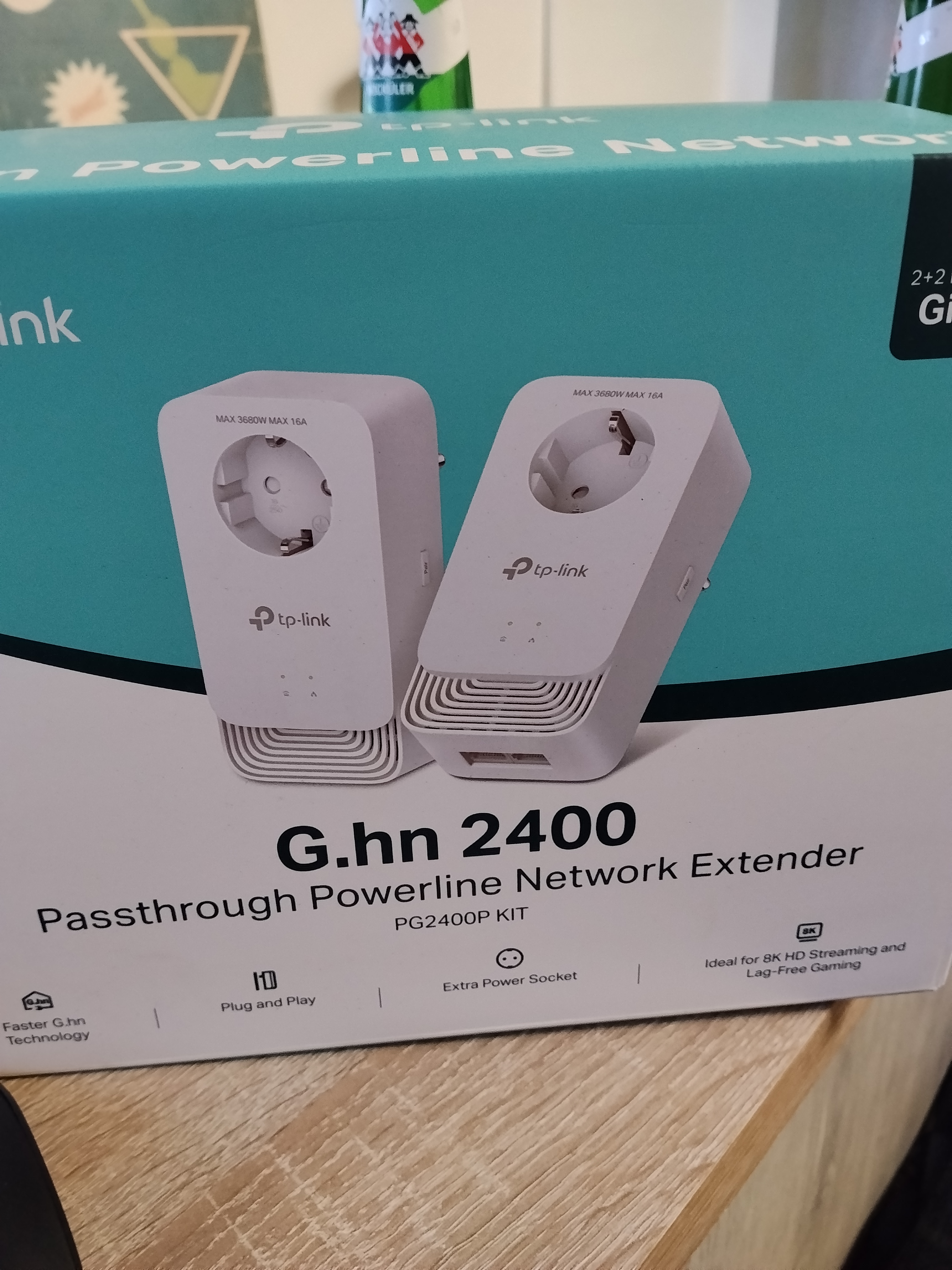

TP-Link TL-PG2400P KIT
Das müsste eigentlich nicht Fast- sondern Gigabit-Ethernet anzeigen. Merkwürdig. Klingt eher so, als wäre irgendein Gerät kaputt. Kannst Du die TP-Links mal tauschen? Wenn das nicht hilft, kannst Du die Speed Home mal tauschen? Musst nur umstecken, die Software-Konfiguration ändert sich ja nicht. Bei den Speed Home aber bitte inklusive Netzteil tauschen. Wäre interessant ob dieses Fast-Ethernet bleibt oder wandert.

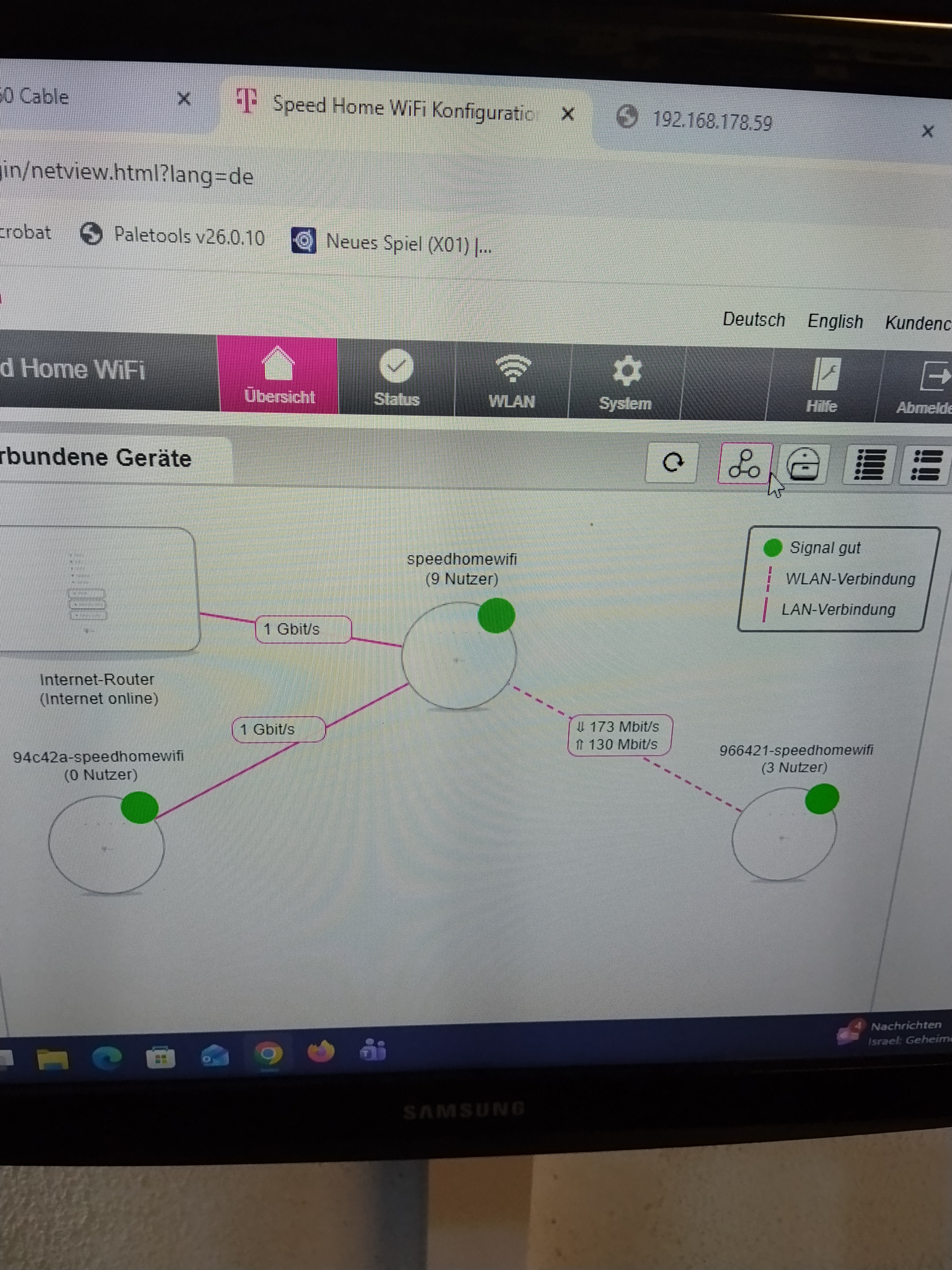

  • die Mesh-Übersicht aus der Mesh-Basis, also die graphische Darstellung unter dem zweiten Tab/Reiter
das hab ich nicht verstanden

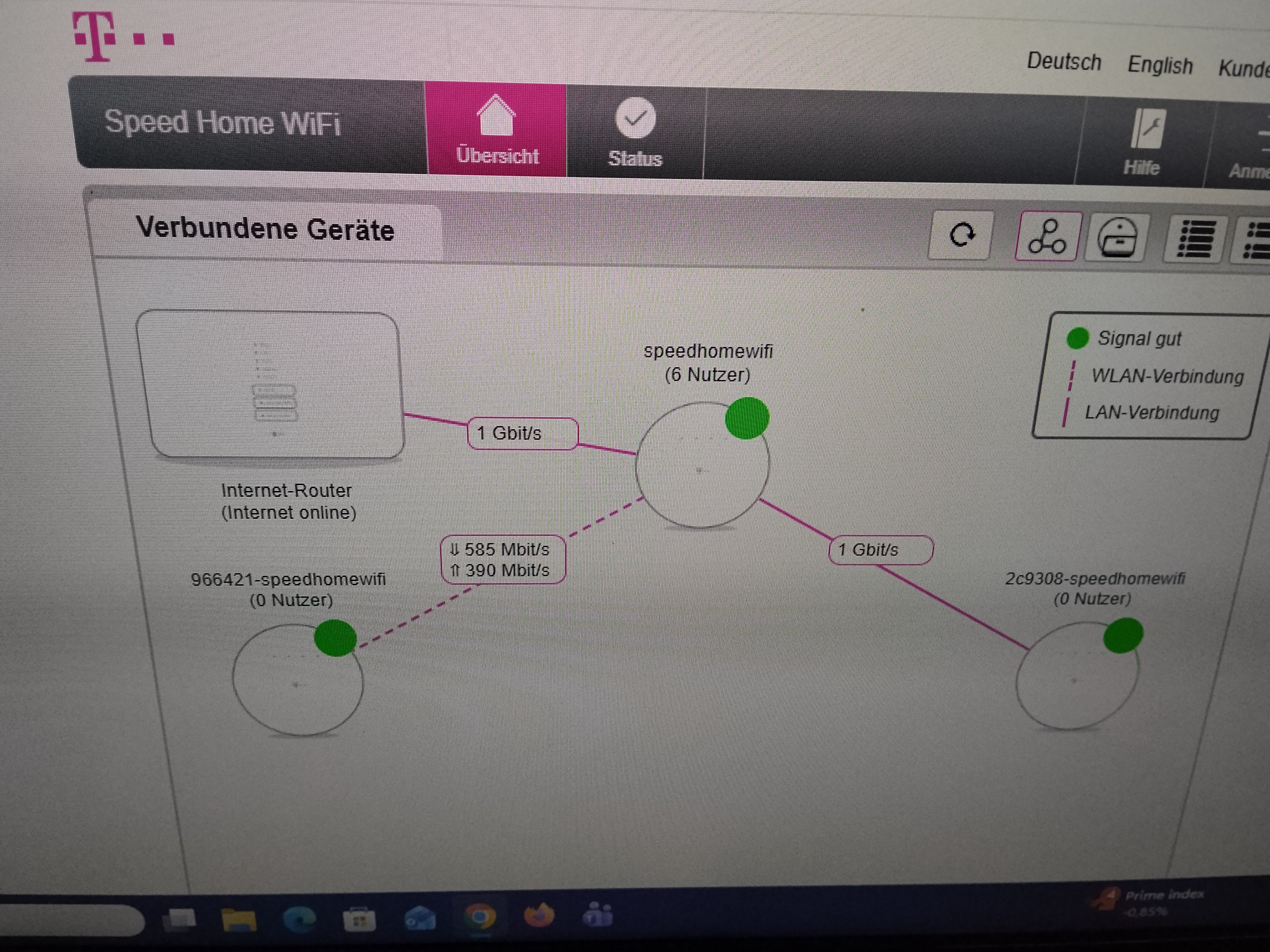

Damit meine ich diese Übersicht … die erreichst Du auf dem Speed Home, indem Du oben rechts die Icons durchklickst. Davon bräuchten wir einen Screenshot.

Stecke drinnen jetzt mal die Fritzbox direkt in den DLAN Adapter im Wohnzimmer.
Drinnen leuchten jetzt alle 4 Dioden am Speedport.
Klemm jetzt mal um.
Jetzt sieht das ganze so aus.
