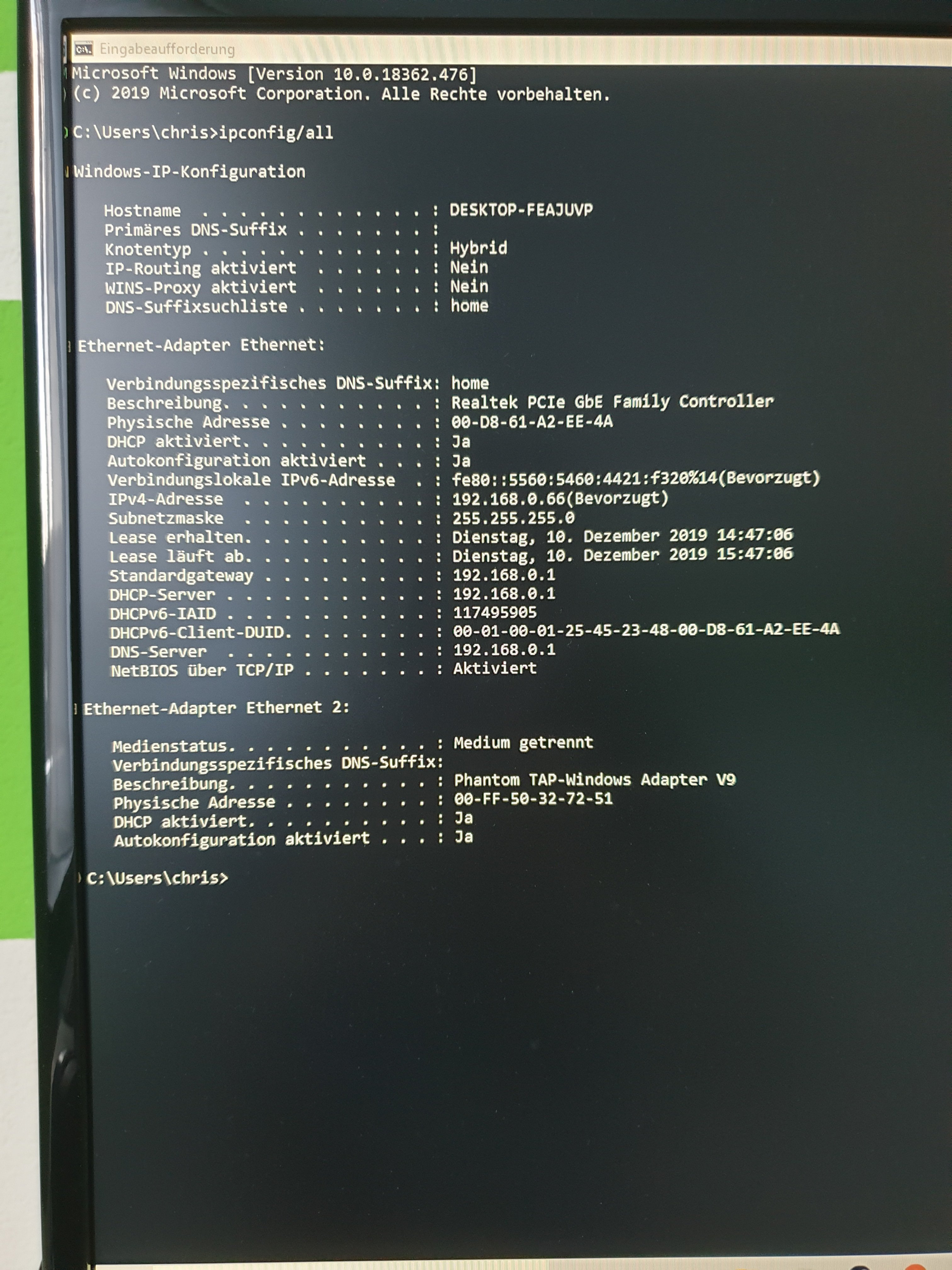

Hallo, und zwar habe ich seit fast 2 Monaten jetzt meinen ersten PC. Manchmal jedoch bekomme ich kein Internet Empfang, da es ein "Nicht identifiziertes Netzwerk" ist. Die Windows 10 Problembehandlung sagt außerdem "Standard Gateway nicht verfügbar". Ich benutze einen devolo DLAN Stecker. Was ich bis jetzt probiert habe: PC & Router neustarten, anderes LAN-Kabel probiert und verschiedenste Problembehandlungen von anderen Websites. Da ich das Problem schon ein paar Mal hatte, kann ich sagen, dass es irgendwann einfach wieder funktioniert. Die ipconfig/all ist im Anhang. Was kann ich tun? Danke im Vorraus.

bedeutet nur dass das Netzwerk keinen ersichtlichen Namen hat. Das ist völlig normal für LANs. LANs haben keine Namen, nur WLANs haben das (SSID).
Dass das Standardgatway nicht erreichbar ist, ist dagegen tatsächlich ein Problem.
Installier dir das devolo dLAN Cockpit und prüfe die Verbindung der PowerLAN Geräte untereinander.
