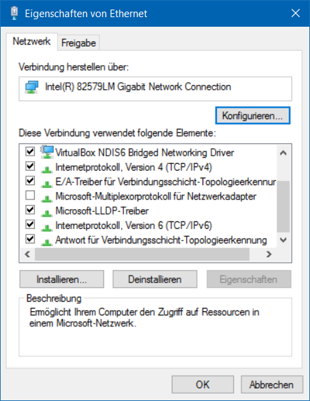

Die Problemlösung hatte mir gemeldet es fehlt mindestens ein Netzwerkprotokoll. Nach dem beheben war es aber immer noch so das ein Netzwerkprotokoll fehlt.
Oh, dann kann man die ja abgleichen.
Bei mir sieht es so aus:
Das meine ich war von der Erinnerung her bei mir gleich. Aber wie gesagt bin auf der Arbeit daher kann ich es erst morgen genau sagen.
