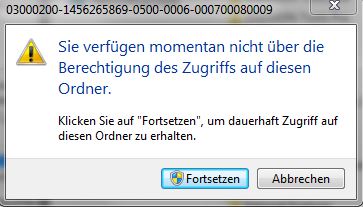

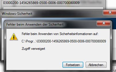

Allerdings macht mir ein Ordner auf C: Sorgen. Dieser enthält eine .tmpfs Datei, welche sich nicht löschen lies.
Habe unter dem Reiter "Sicherheit" jeglichen Zugriff der Datei blockiert. Nun habe ich aber keinen Zugriff auf den Ordner, er lies sich vorher nicht löschen und mittlerweile geht gar nichts mehr.
Hier seht ihr die Fehlermeldungen.
Jemand eine Idee, wie ich diese Datei löschen kann?

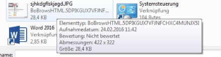

Wenn ich Dateien hochlade, kommt sowas, bzw. wird bei dem Bild angezeigt:
Des Weiteren wird als Dateipfad (bzw. Elementtyp) ein Teil des ehemaligen Virus angezeigt, wenn ich über ein gespeichertes Bild streife, welches ich hier hochladen will:
Habe Mozilla auch schon neu installiert und sämtliche Plugins oder Add-Ons kontrolliert, nur langsam weiß ich nichtmehr weiter. :(

Was passiert denn wenn du auf Fortsetzen klickst? Normal kannst du den Besitz des Ordners übernehmen und dann die Berechtigungen neu setzen.
