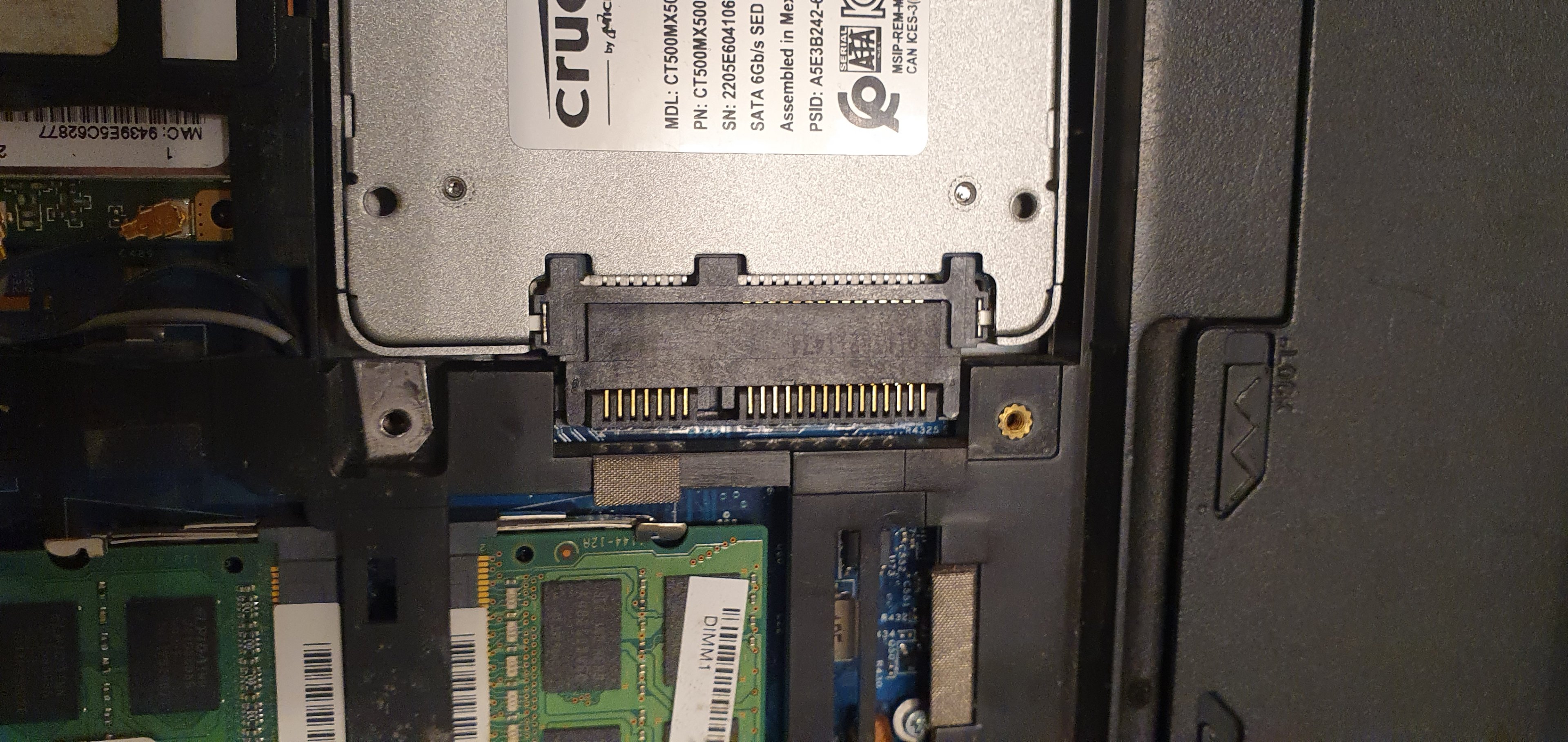

Geprüft hatte ich nicht, lediglich CrystalDisk verwendet. Im Resourcenmonitor war die Festplatte stets bei 100% Auslastung, zudem war das Netbook viel zu langsam. Am Ende scheint er ständig Bluescreens geworfen zu haben mit dem Resultat, dass die Treiber komplett zerschossen worden sind. Hatte dann empfohlen die Festplatte (40€) zu tauschen. Mit einer alten SATA-Platte und frischer Windows10 Installation lief er vorhin eigentlich recht normal, wobei die verwendete Platte definitiv kaputt ist. Dachte für ne Test reicht es, hatte dann mit Clonezilla diese auf die neue SSD kopiert, weil die Installation dort ständig abbrach.
Das Netbook ist auch abteuerlich mit seinem SATA-Adapter ^^

22007 (55f7) crc fehler.. nnicht optimal
deutet auch gern auf ein defektes Kabel hin..
