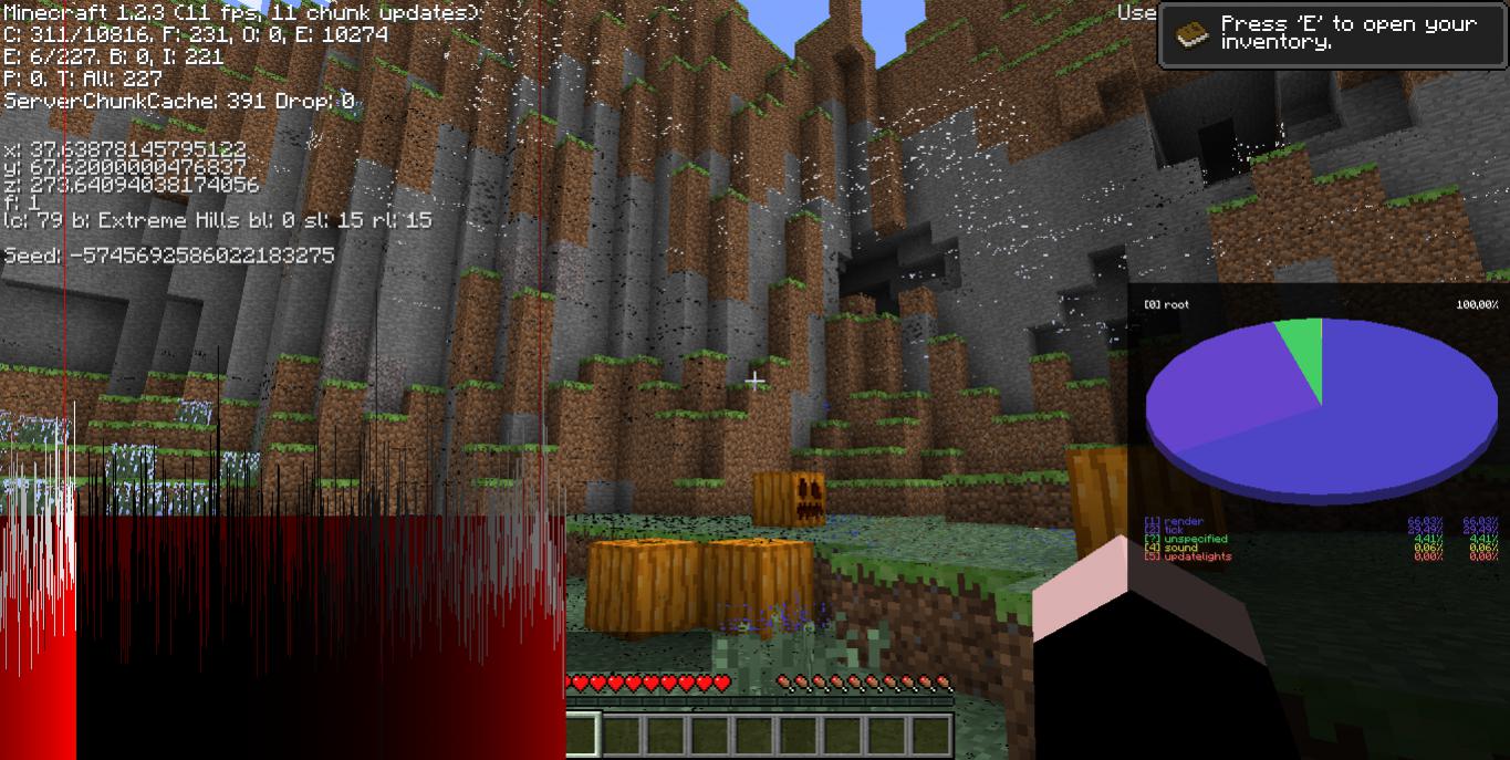

Minecraft auf der HD3000 sähe so aus:
screen-jpg.273416
Grafikfehler und niedrige FPS. Not cool!

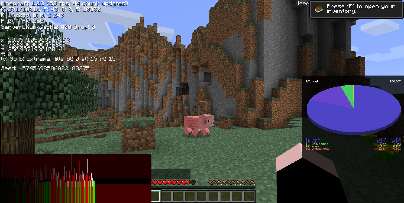

Das Ergebnis kann sich durchaus sehen lassen:
2012-03-15_13-28-43-png.273415
Mehr FPS ohne Grafikfehler!
