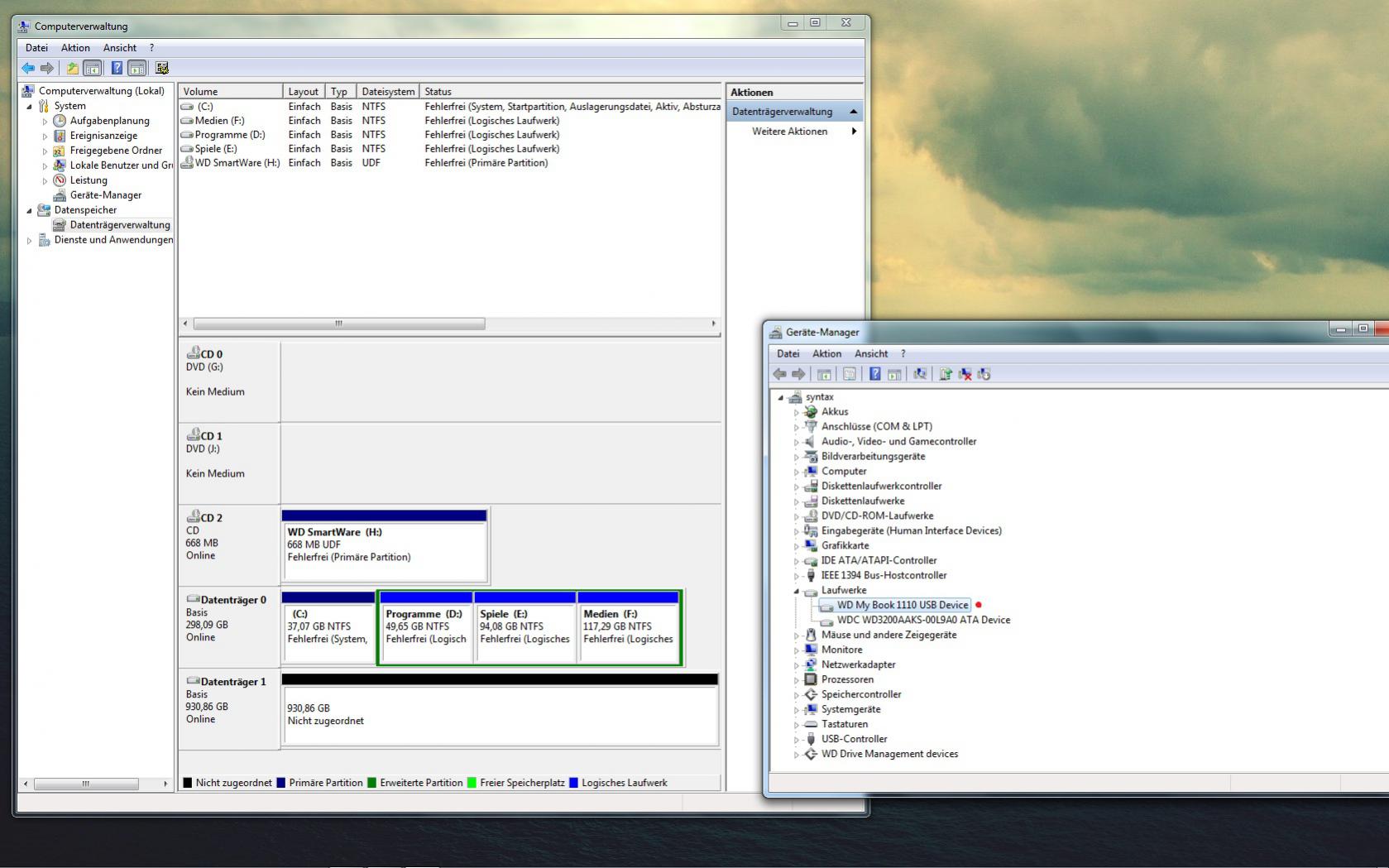

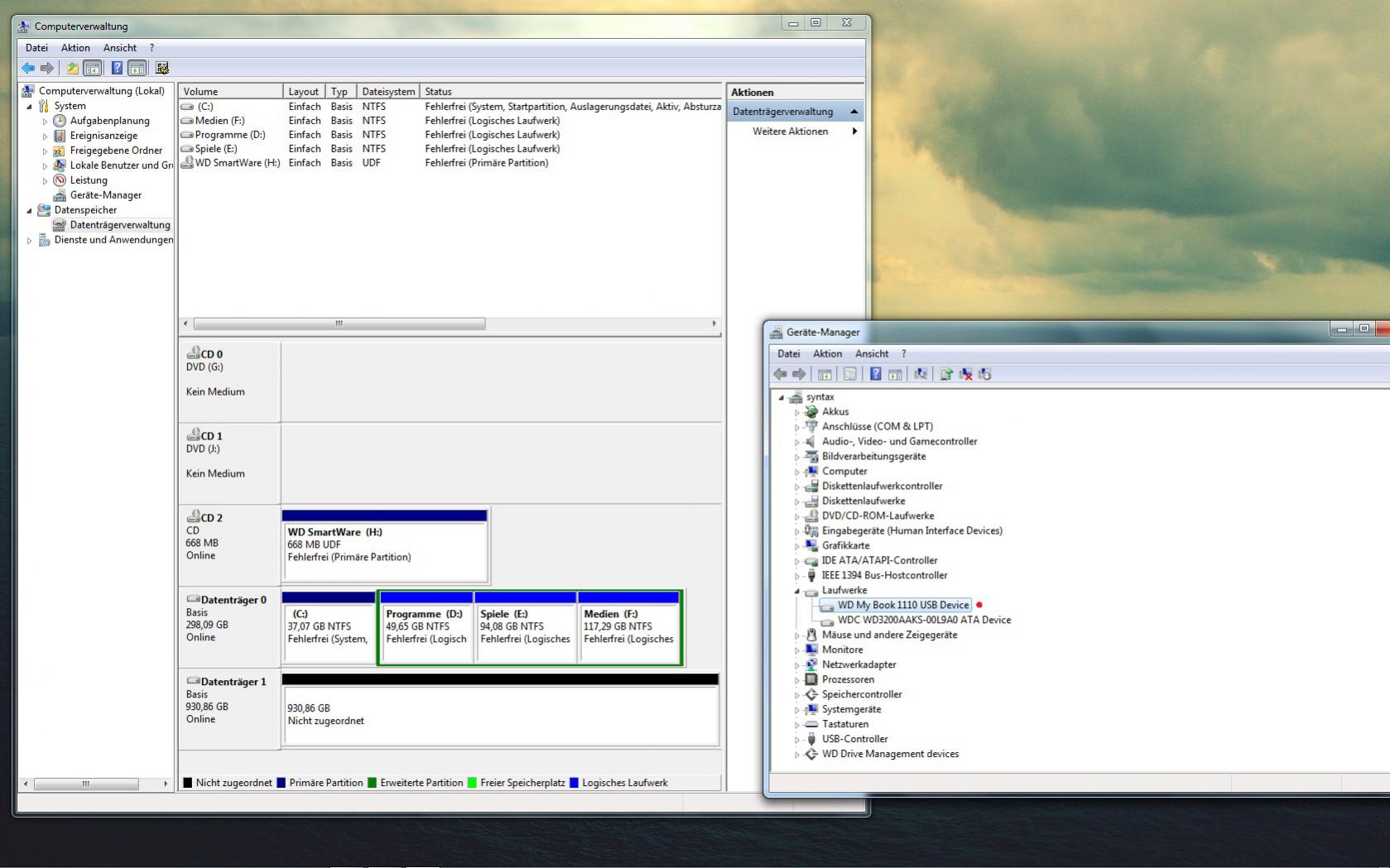

Wird die Disk denn noch vom BIOS 'gesehen'? Und wie wird sie im Gerätemanager angezeigt? Und letztlich: wie ist die Anzeige in der Datenträgerverwaltung?

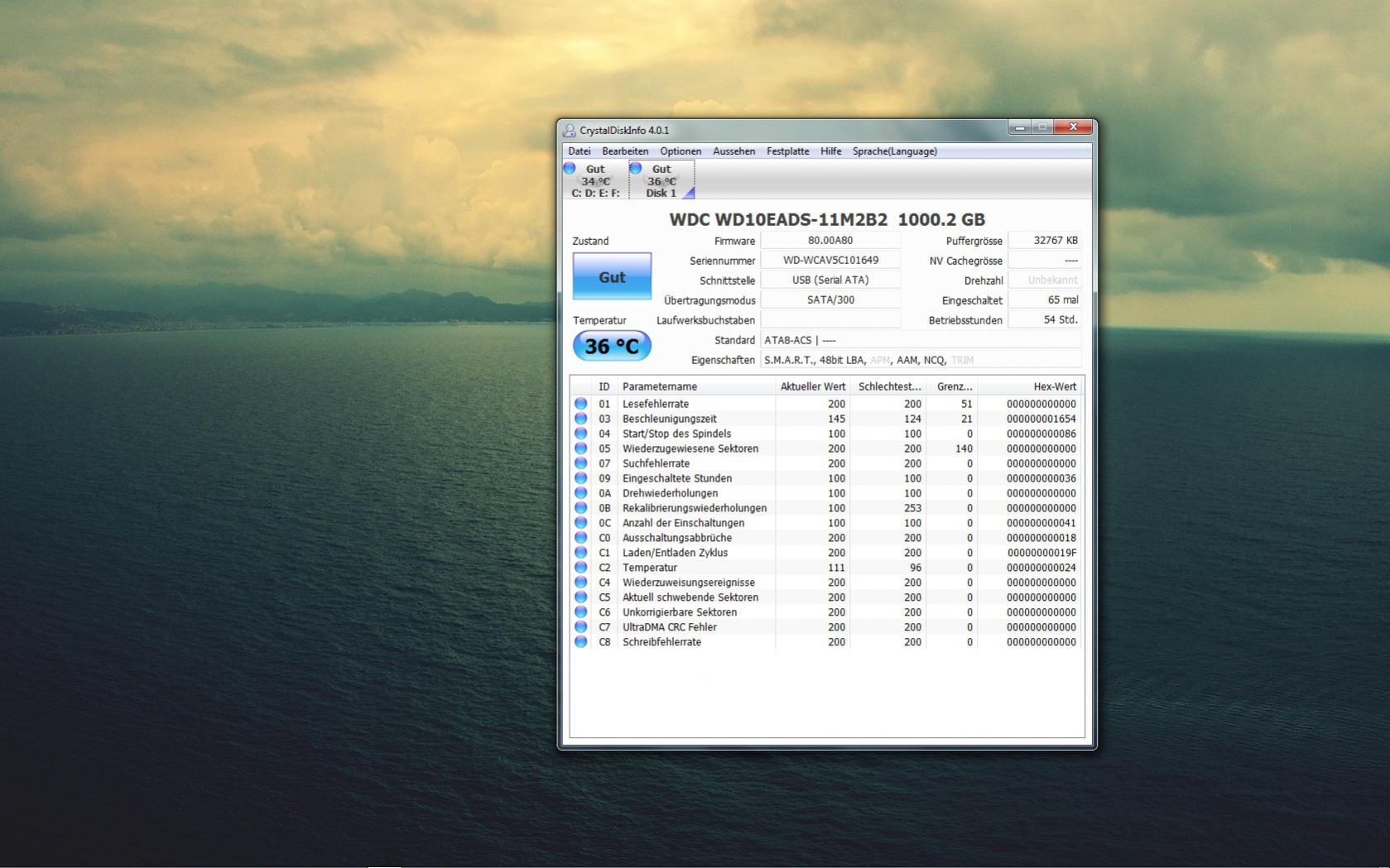

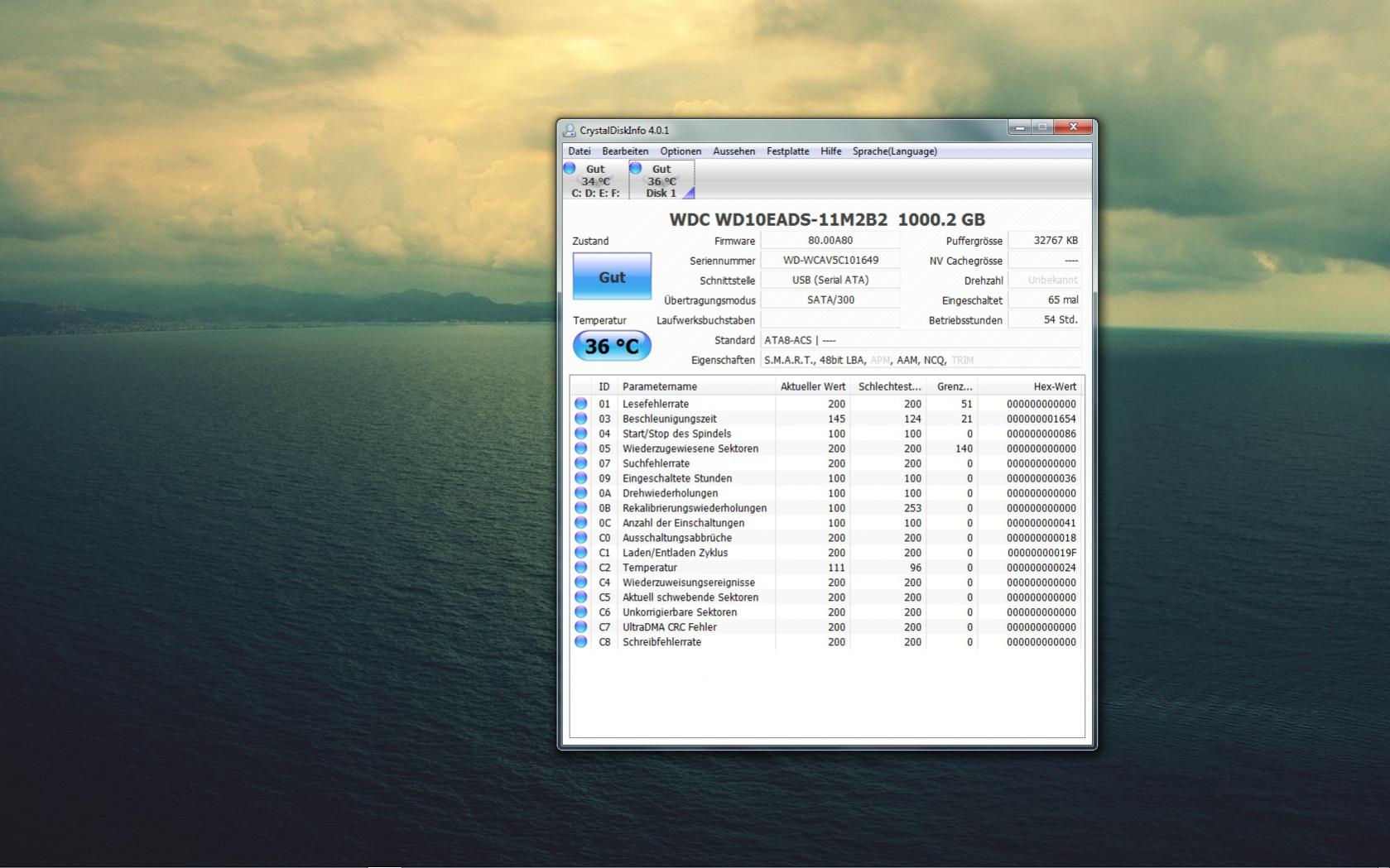

Findet Testdisk die Festplatte, wird sie eigentlich auch vom restlichen System oder den Tools wie CrystalDiskInfo oder den Smartmontools erkannt. Smart ist bei USB-Drives teilweise ein Problem, die Gehäuse von WD haben es bei mir bisher immer zugelassen. Wenn alle Stränge reißen müsste man die Disk mal intern verbauen.
Sowohl in der Datenträgerverwaltung als auch im Gerätemanager wird die angezeigt.
Im Bios hab ich noch nicht nachgeschaut. Da ist ja noch dieses UDF Laufwerk, dort
lassen sich die SMART Werte auslesen.
edit:
CrystalDiskInfo erkennt die Platte.

In der Datenträgerverwaltung -> Datenträger 1 nicht zugewiesen!

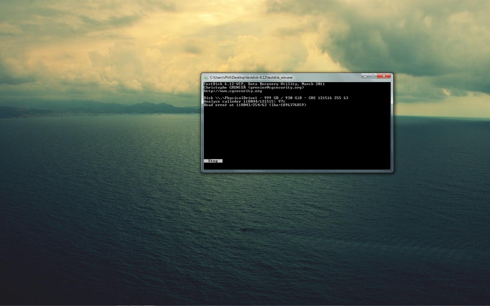

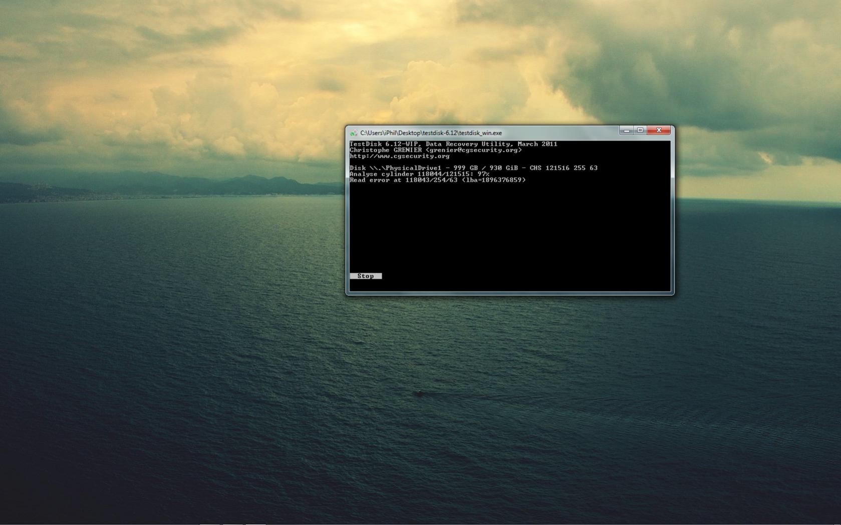

Hab noch mal von Deeper Search ein Screen gemacht, während es gelaufen ist.
Danach hat TestDisk auf nichts gefunden.
Die error Anzahl ist ja erdrückend ? :(
