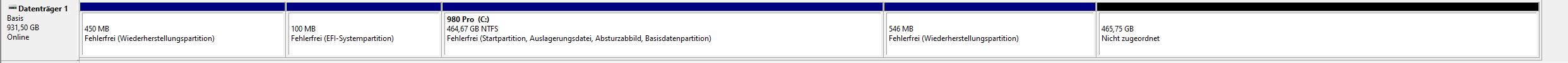

ich habe heute mit Schrecken festgestellt, dass 50% des Speichers meiner SSD gar nicht genutzt werden können.
Ich habe vor knapp 2 Jahren meine System-SSD ausgetauscht und bin mit Macrium Reflect umgezogen. Evt. ist damals etwas nicht korrekt gelaufen. Ich weiß auch nicht mehr genau, ob die Vorherige 250gb oder 500gb hatte.
Bekomme ich das irgendwie einfach korrigiert? So dass Laufwerk C: über den vollständigen Spicher verfügen kann?

Muss der freie Speicher unbedingt an C: angebunden werden? Denn das einfachst wäre ja ein zusätzliches Laufwerk in dem unzugeordneten Bereich anzulegen.

Ohne zu wissen was es mit den 2 Wiederherstellungspartitionen auf sich hat:
mit Gparted die 2. Wiederherstellungspartition ganz nach hinten verschieben und danach die C: Partition vergrößern bis sie den vollen leeren Platz einnimmt. Fertig.
Reaktionen: h00bi, T8Force, Elektrolyt und eine weitere Person
Entweder das was @h2f sagt oder die Recovery Partition(en) löschen, C vergrößern und bei Bedarf anschließend neue Recovery Partition anlegen (ist kein muss, vor allem wenn du ein Windows Bootmedium irgendwo rumfliegen hast)

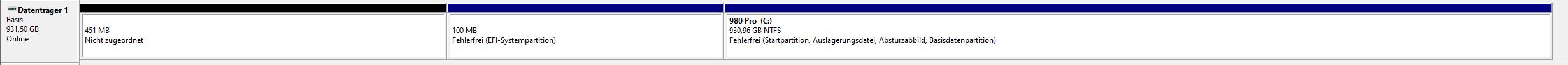

Perfekt. Es hat geklappt. Danke euch, für die schnelle Hilfe

Du solltest nicht beide Recovery Partitionen löschen. Unter Umständen kann es irgendwann Probleme mit einem Windows Update geben.
Die hintere wäre mit Sicherheit die richtige gewesen. Die hätte mit einem passenden Tool nach rechts gehört und danach C: erweitern. In dem Zuge hätte man sich auch der überflüssigen vorderen Partition erledigen können und den Rest entsprechend schön anordnen, damit der innere Monk nicht mehr getriggert wird :D
Allerdings geht sowas nicht im laufenden Wimdows.
