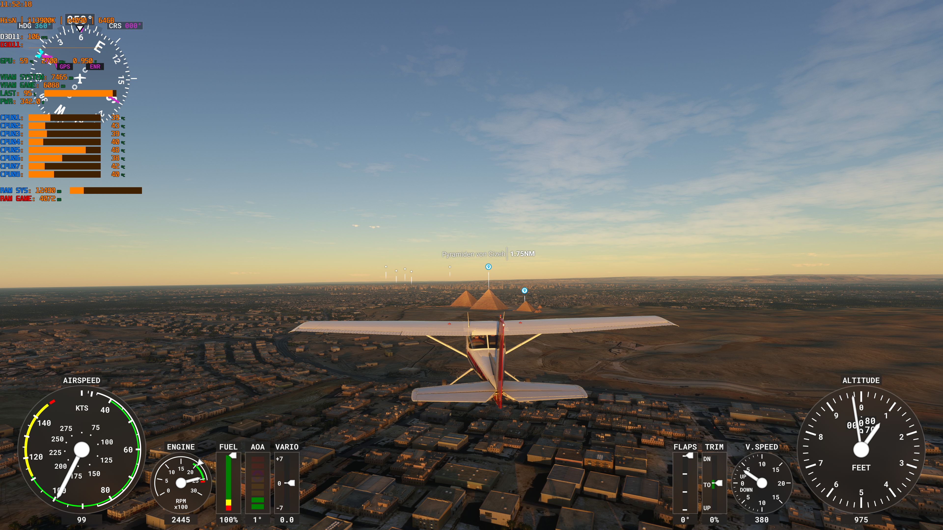

Ich bin tatsächlich so ein verrückter der sich einen 13900k mit einer 4090 angeschafft hat.
Ich habe jetzt aber ein Problem bei dem ich nach viel Zeitaufwand nicht gelöst bekomme
Ich habe eine extrem niedrige CPU Auslastung in Spielen was die GPU stark bremst und als Resultat bekomme ich ziemlich die selben FPS in Spielen egal ob in 4K 1440p oder sogar 1080p mit dlss 2.0 in Performance
Das einzige was es ändert is dass die gpu usage runtergeht da sie ja klar bei der selben FPS Zahl gebottlenecked wird.
cpu usage als Package liegt meistens zwischen <1 Prozent und 2 Prozent vlt ganz kurz mal bei 4% egal in welcher Auflösung
Meist ist es ein(vlt selten mal 2 oder gar 3) p Core Thread der die Hauptworkload übernimmt und dann so als einziger bei 10-20 Prozent Auslastung läuft
Ich bin Praktisch dauernd im CPU Bottleneck und die GPU läuft höchstens zu 70% in 4K MSFS zum Beispie.
Es ist so als hätte ich ne sehr schwache CPU mit einer 4090 kombiniert
Bei cinebench jedoch erzielt meine CPU gute Ergebniss und wird auch 100 Prozent ausgelastet.
Treiber und auch Windows wurden mehrfach neu installier und Thermals passen auch.
XMP und re bar sind aktiviert (mit und ohne macht keinen Unterschied beim Problem)
Jetzt das komische am Problem ich hatte davor ein System mit nem 12700k und anderem Mainboard (z690 Tomahawk) womit ich das selbe Problem hatte und da schon alles Probiert hatte und deswegen die CPU und das Motherboard zurückgehen lassen hab, da ich dachte der Fehler müsse dan in der Hardware liegen.
Gleich geblieben zu dem vorherigen System ist nur der RAM und die SSD.
Ram wurde mit memTest86 getestet und die ssd mit dem Wd Tool.
Das z690 board ist vorher auch auf das neuste bios geflashed worden (für 13th gen)
Hat von euch noch jemand eine Idee
Ich freue mich wirklich sehr über jede Hilfe

das mit dem Dlss in 1080p war ein Extrembeispiel was verdeutlichen sollte dass ich selbst bei „maximalen FPS Settings“ nicht höher kommt als in 4k Ultra. Und ja ich weiß wie dlss funktioniert.
RAM und ssd Tests hab ich nur deswegen erwähnt weil es die einzigen (potenziell leistungsbeeinflussenden)Bauteile vom vorherigen System waren.
meine CPU Limited gerade bei 370 fps in csgo was für eine moderne CPU nicht stimmen kann
vsync und gsync aus hilft auch nichts andere frame limiter sollten nicht vorhanden sein.
Msfs limited bei knapp unter 70 auch für die CPU nicht richtig.

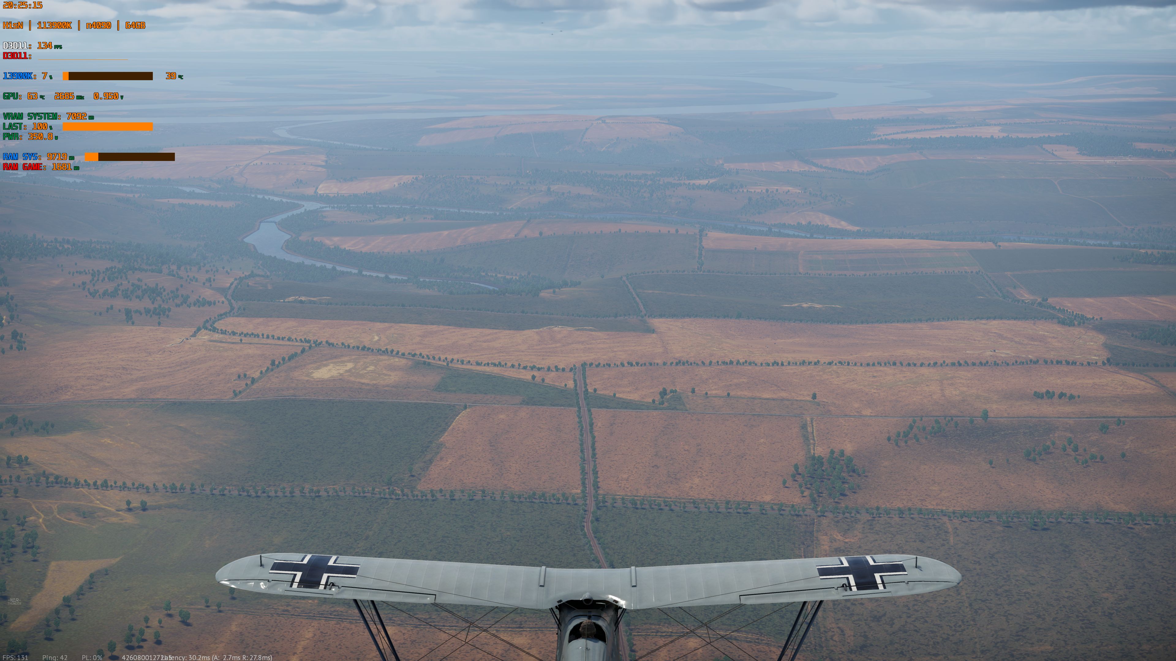

Die CPU-Auslastung ist völlig egal. Interessiert uns nicht. Und Du solltest Dich nicht daran aufhängen. Und wenn Du da noch 10x drauf rumreitest. Es bringt Dich kein Stück weiter. Vor allem weil es seit dem 22H-Update probleme mit der CPU-Metrik gibt. Da hat MS irgendwas geändert, und viele "Anzeige-Programme" kommen damit noch nicht klar.
Wenn ein Programm nur ein Kern nutzt, Du aber 32 Threads hast, dann kann das Programm bei 100/32 Prozent Auslastung im CPU-Limit sein. Das fängt also bei 3% Auslastung an.
Ich erreiche bei War Thunder 100% Graka-Last bei 7% CPU-Last. Bedeutet im Umkehrschluss War Thunder benutzt genau zwei Kerne. Juhu. Und was hat Dir das gebracht? Gar nix. Denn wichtiger sind wohl die FPS, die Du uns nicht verraten möchtest.
Und ich finde auch 70 FPS in MSFlight jetzt nicht unangebracht für den Prozessor. Wie viele wären denn "richtig"? Ich meine hängt halt viel davon ab ob Du in Heathrow sitzt oder über den Wolken. Ob Du DX12 oder DX11 benutzt. Je höher Du kommst, desto mehr FPS werden es.
Würde ich den Screen in DX12 machen, wären es gleich mal deutlich weniger FPS.
Eine Graka bekommt man immer "klein". Wenn sie nicht ausgelastet ist (und das wirklich ein Problem wäre), dann hast Du Dich nicht mit den Reglern beschäftigt. Aber am Ende geht es gar nicht um irgendwelche Auslastungen, sondern immer um die FPS.
