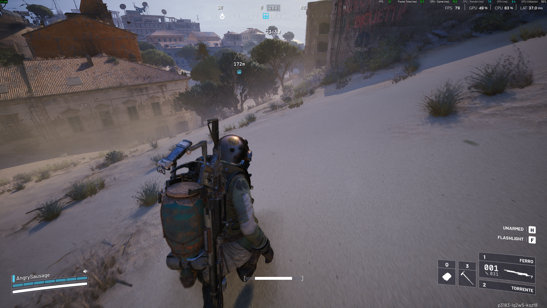

Servus, ich wusst nicht so recht wo ich das im Forum sonst hinpacken soll.
Meine neue Graka ist eingebaut und funzt, auch dank euch :)
Bin jetzt mal in ARC Raiders rein, da das zur Zeit mein MainGame ist, und wollte mal die Auswirkungen auf die FPS testen.
Ich bin FULL HD Spieler, siehe auch mein Monitor oben.
Die FPS haben sich nicht wirklich verändert, weder zum guten noch zum schlechten.
In Innenräumen mit geringem Sichtfeld sind die FPS meist so knapp ueber 100, draussen schwankts zwischen hohen 70 und 60ern.
Das war halt mit meiner ASUS TUF GAMING RTX 3080 vorher irgendwie genauso ^^
Ich hab schon die neuen Treiber installiert, also ich vermute zumindest dass es daran nicht liegt xD
Könnte es sein, dass mein RAM und CPU einen Bottleneck bilden?

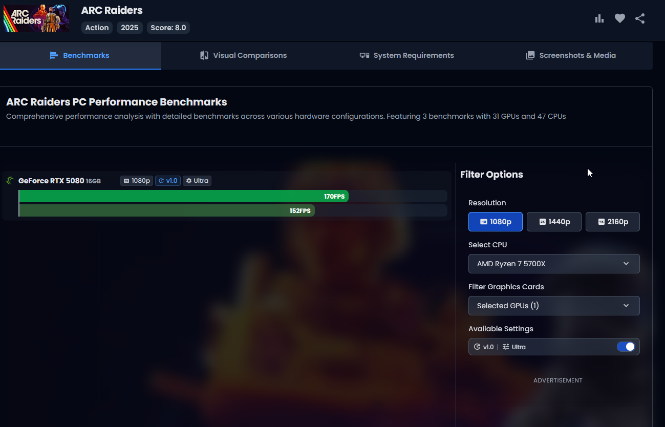

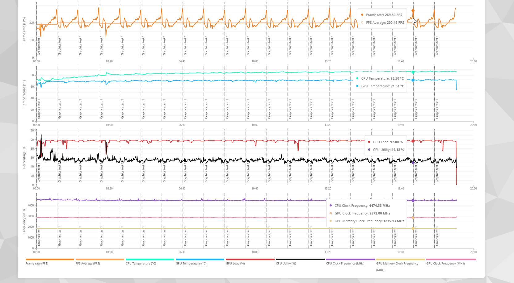

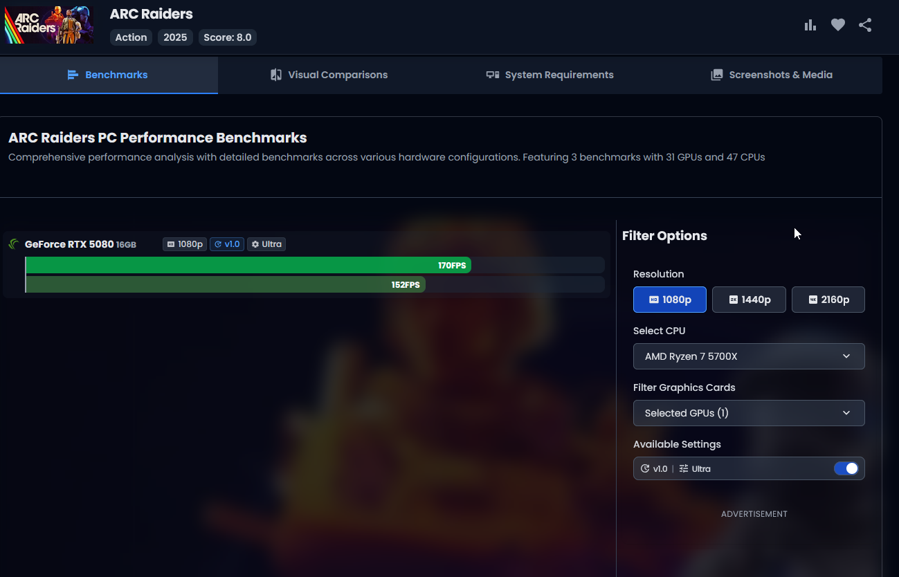

Ich hab nach Benchmarks spezifisch für ARC Raiders gegoogelt, Ergebnis siehe SCREENSHOT und benchmark auf https://pcbench.net/benchmarks/arc-raiders
Dort wird ein Ryzen 7 5700x verwendet, für 5800x hab ich nix gefunden, meiner sollte fuer gaming aber besser sein als der dort hinterlegte.
Da steht was von 170FPS im FullHD gaming. Da komm ich nicht mal annaehernd ran, AUSSER auf der Practicerange, wo ich zwischen 130 und 180 FPS gemessen habe.
Die soll auch lt. diesem Benchmark hier besonders GPU intensiv und darüber hinaus von den Bedingungen her statisch sein:
https://www.pcgameshardware.de/Arc-...lease-Test-Gameplay-UE5-Raytracing-1484964/4/
Leider ist der Benchmark mit ner 5090 und starkem system gemacht worden, hat daher nur bedingt Vergleichswert für mich.

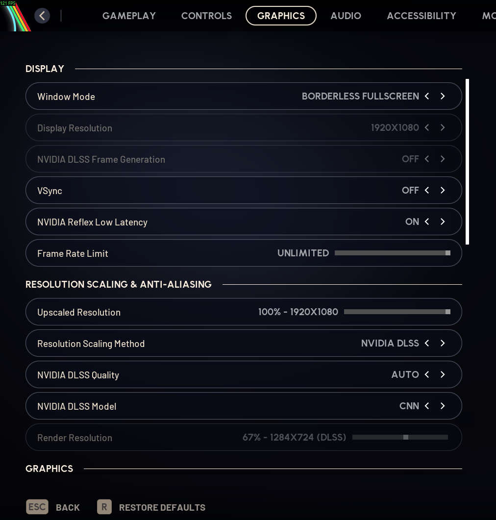

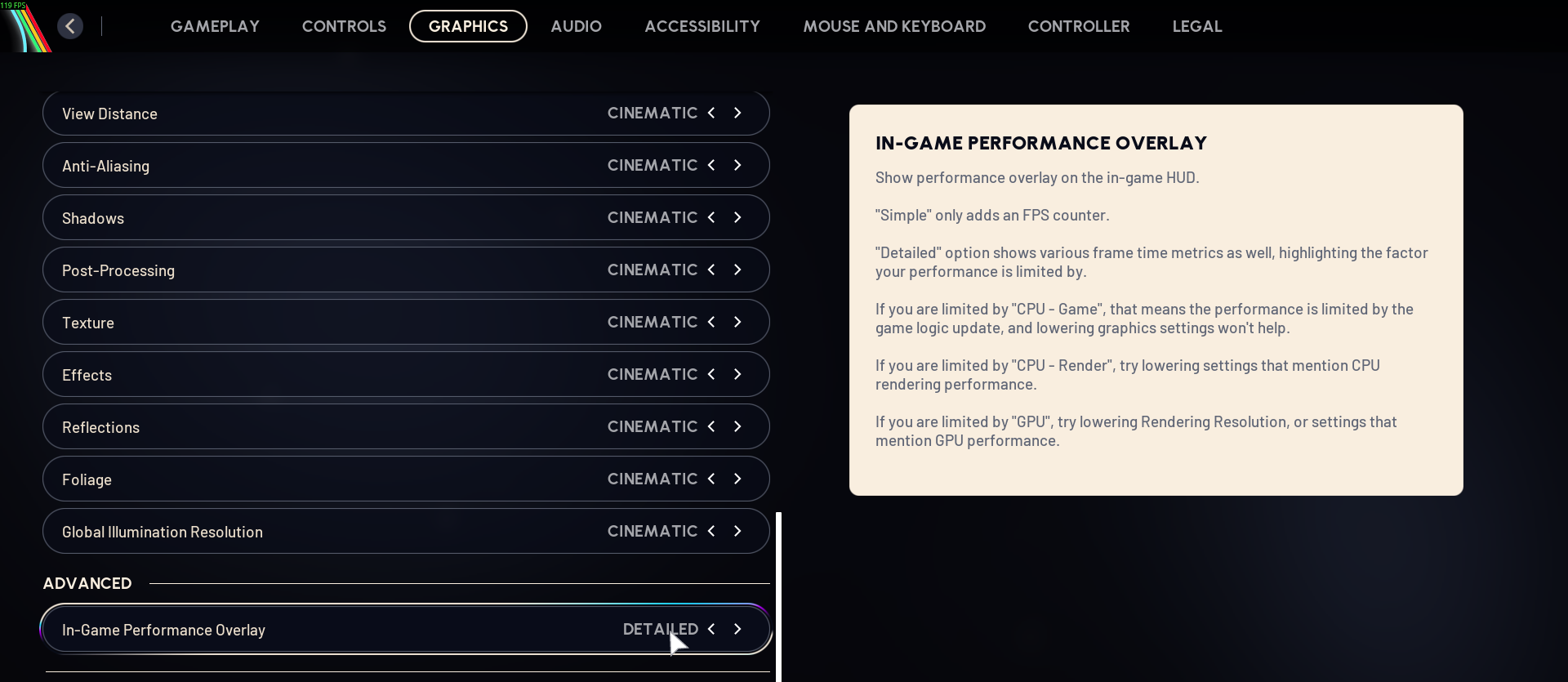

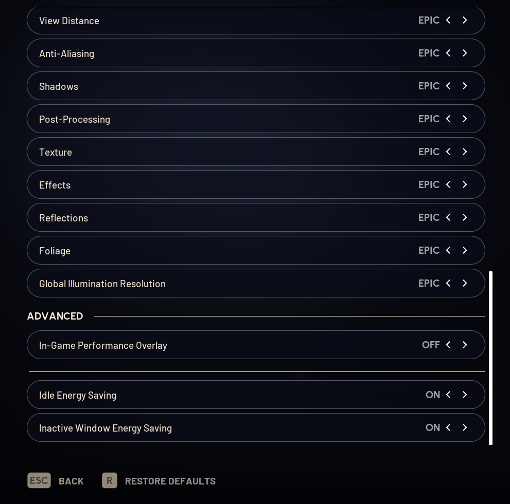

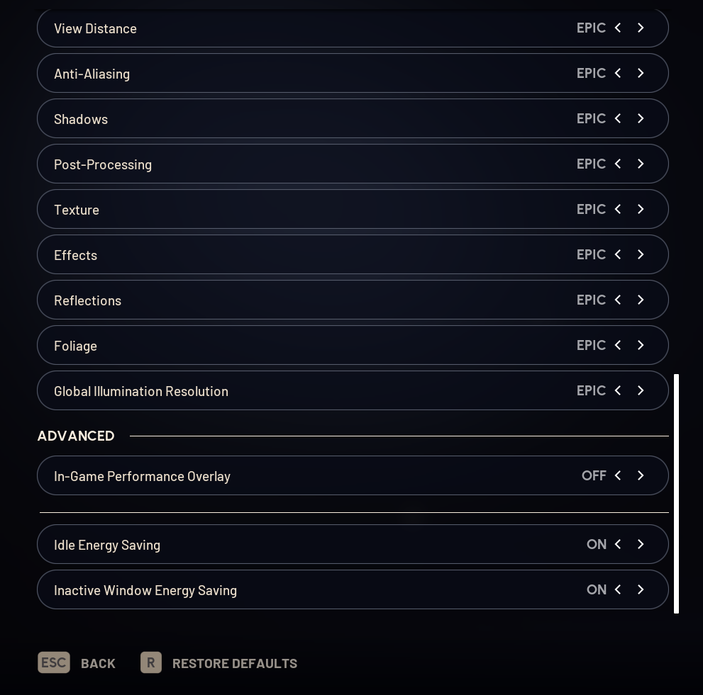

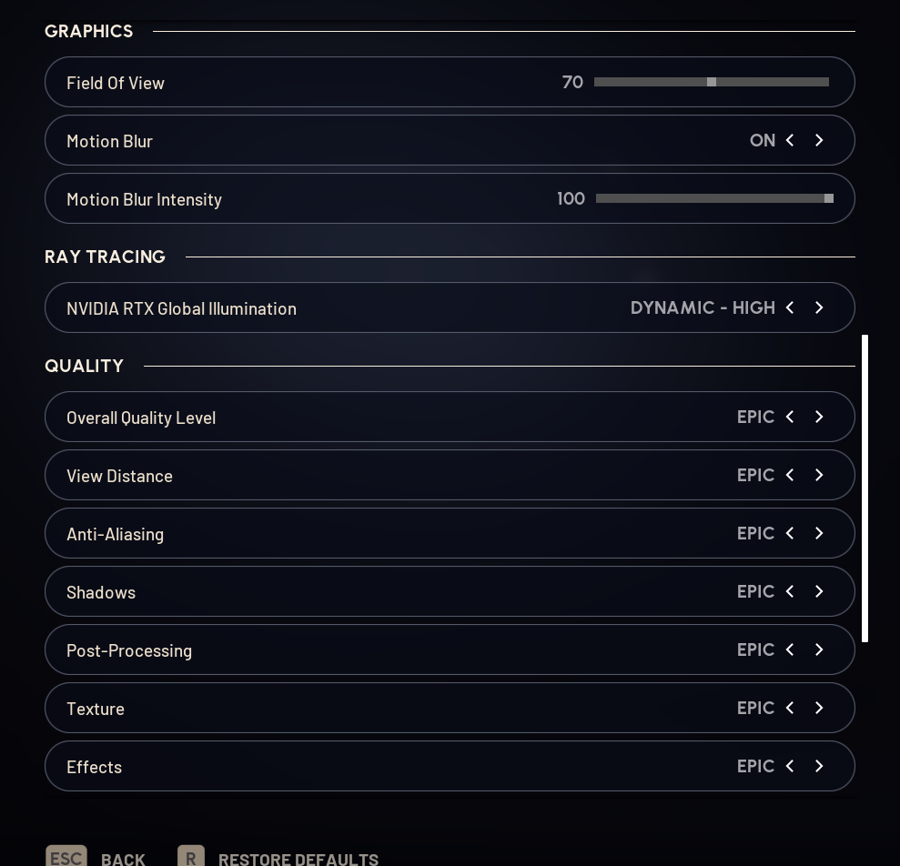

Ich hab meine GrafikSettings hochgeladen siehe Screenshots im Anhang.
Meine FPS Werte mit 60 bis 80 FPS (aussenbereiche) hab ich auf der Map BURIED CITY erspielt. Sowohl in COLD SNAP (mehr partikeleffekte durch schnee, denk ich jdfls.) als auch standard setting.
Wie man meinen Settings entnehmen kann spiel ich nicht mal auf den höchsten Settings (EPIC statt CINEMATIC).
Ich hab jetzt mal einen Vergleich bei DLSS von CNN zu TRANSFORMER (DLSS2/3 zu DLSS4) gemacht, bei den FPS kein Unterschied, visuell hab ich jetzt auch nix gemerkt war aber auch nur ein kurzer Run.
Solltet ihr meinen Verdacht bestätigen, dass mein DDR4 und die CPU das Problem sind, dann würde ich wahrscheinlich nachrüsten.
Kann mir jemand ein leises (bitte keine aktive Kühlung!) Mainboard empfehlen für DDR5 und nen guten AMD Prozessor, gerne in der Güteklasse von meinem derzeitigen MOBO?
Ich brauch keine extras wie guten Onboardsound, sehr wohl aber viele Schnittstellen (PCIe, NVMe, SATA, USB) und logischerweise PWM Lüfterstecker usw..
Danke schonmal!

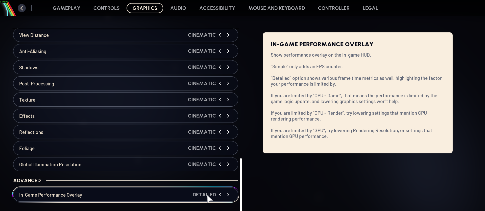

Ohne das Spiel zu kennen:
Auf dem 3. Screenshot ist eine Funktion für das Aktivieren eines Performance Overlays. Das würde ich mal einschalten. Wenn die Anpassung der Grafiksettings keinen Unterschied macht, würde ich erst mal von der CPU als Bottleneck ausgehen. Also Performance Overlays gucken, ob da die CPU-Auslastung zu sehen ist. Ansonsten gibts hier ne gute Checkliste im Forum, die bei solchen Problemen zurate gezogen werden sollte.

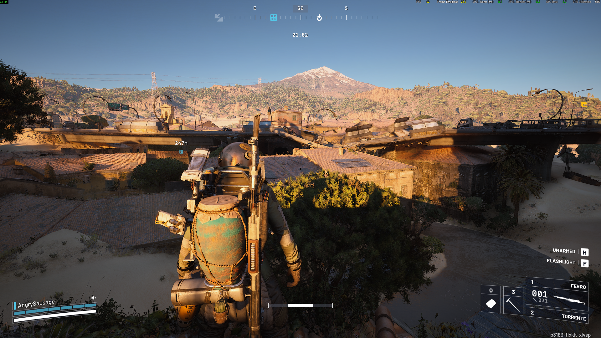

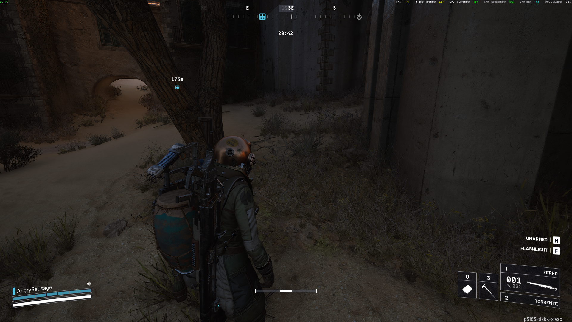

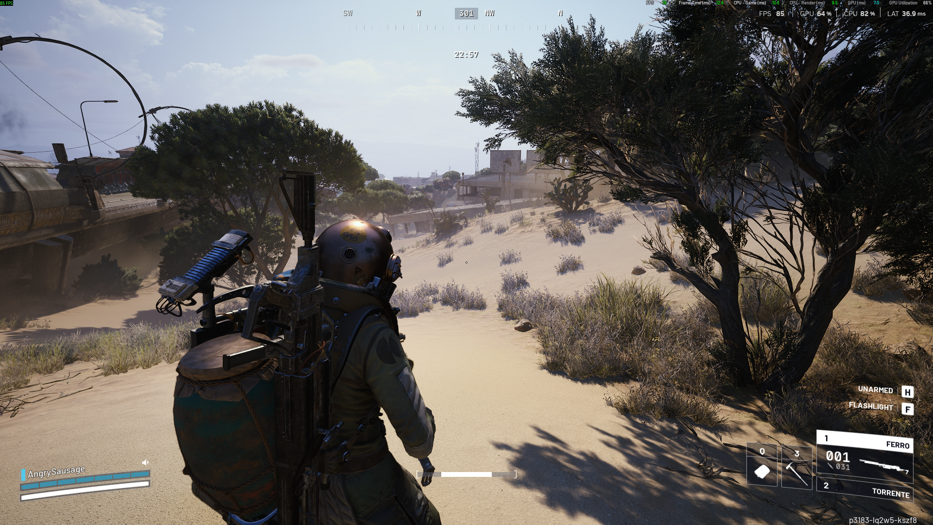

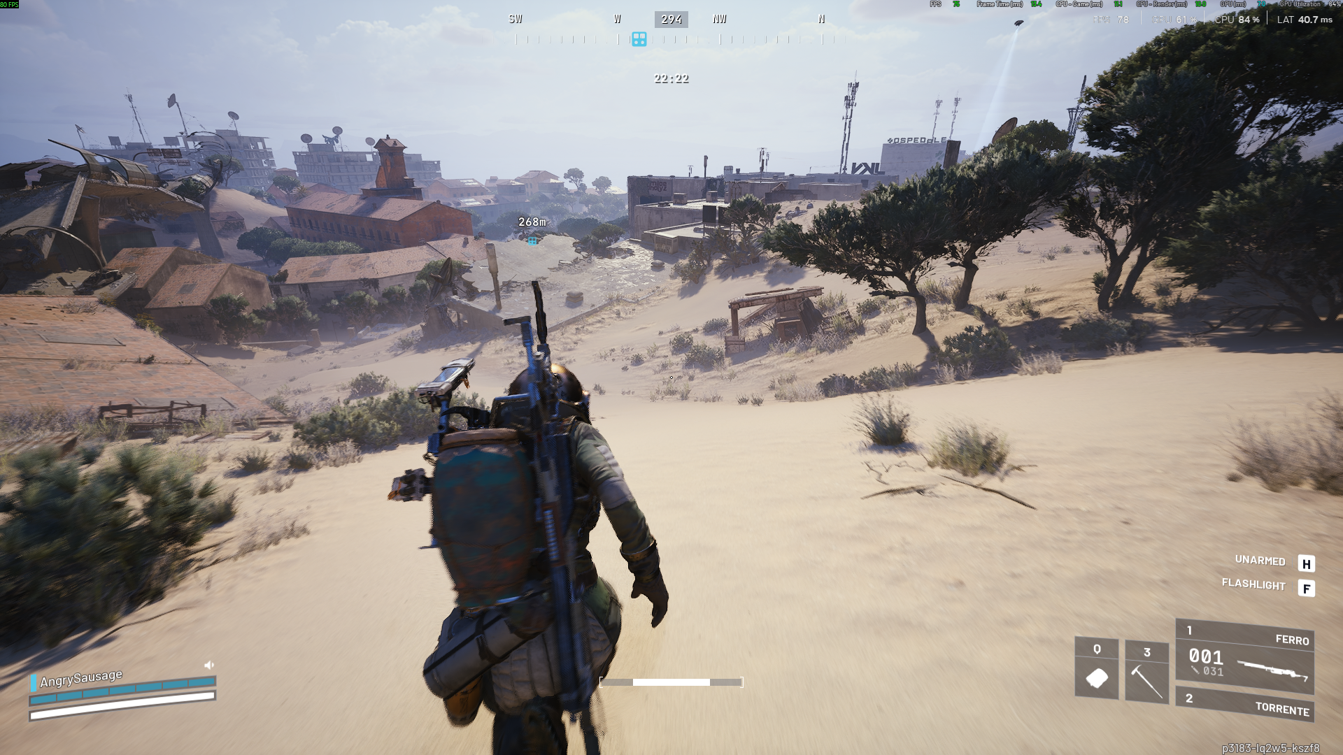

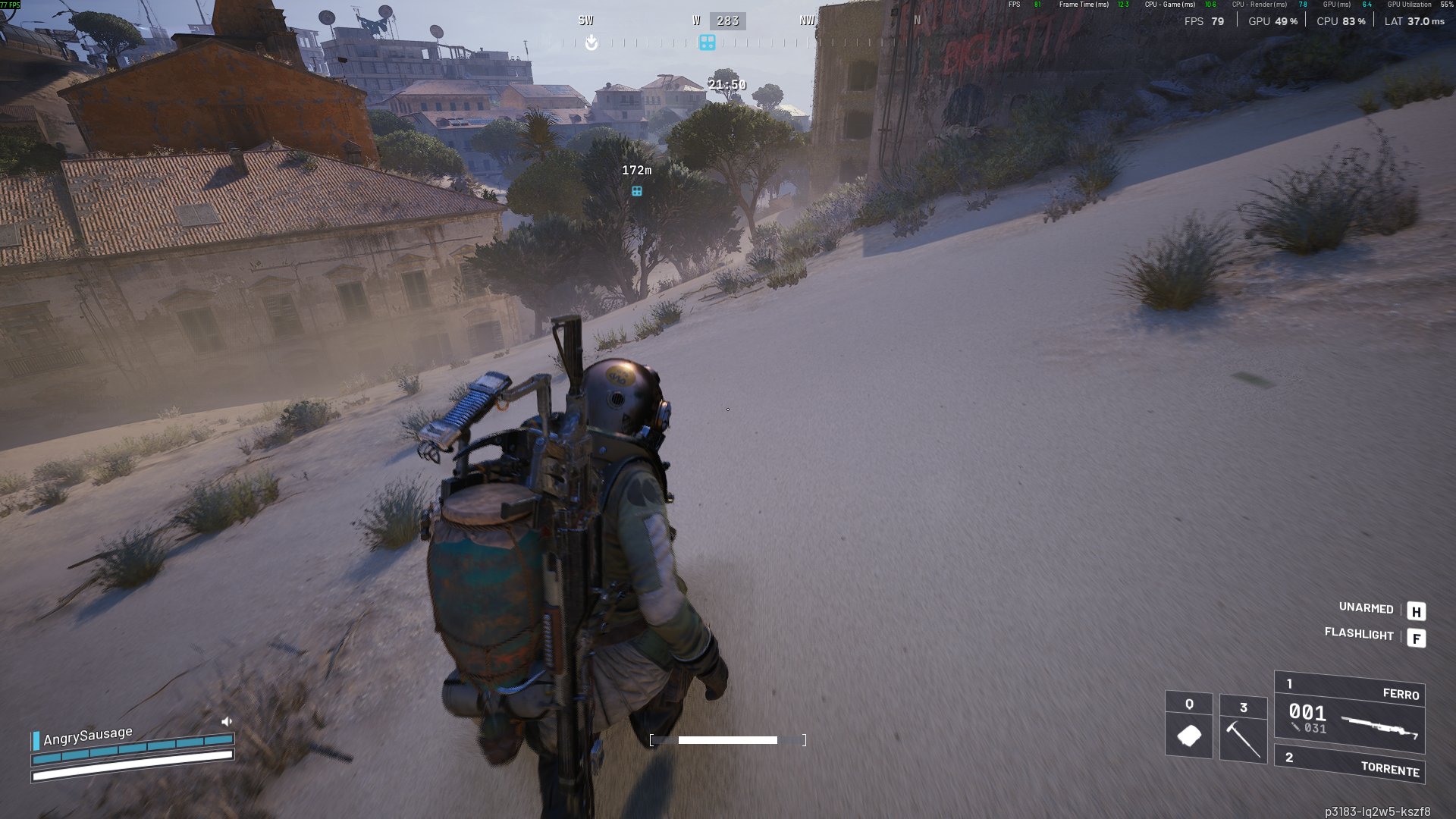

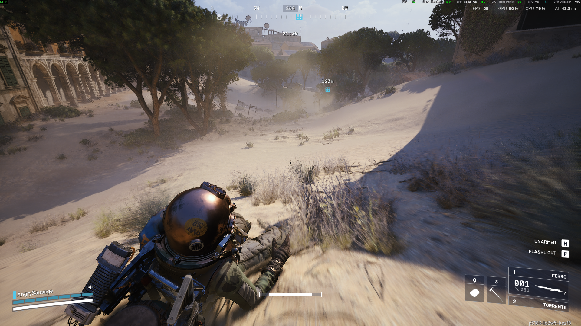

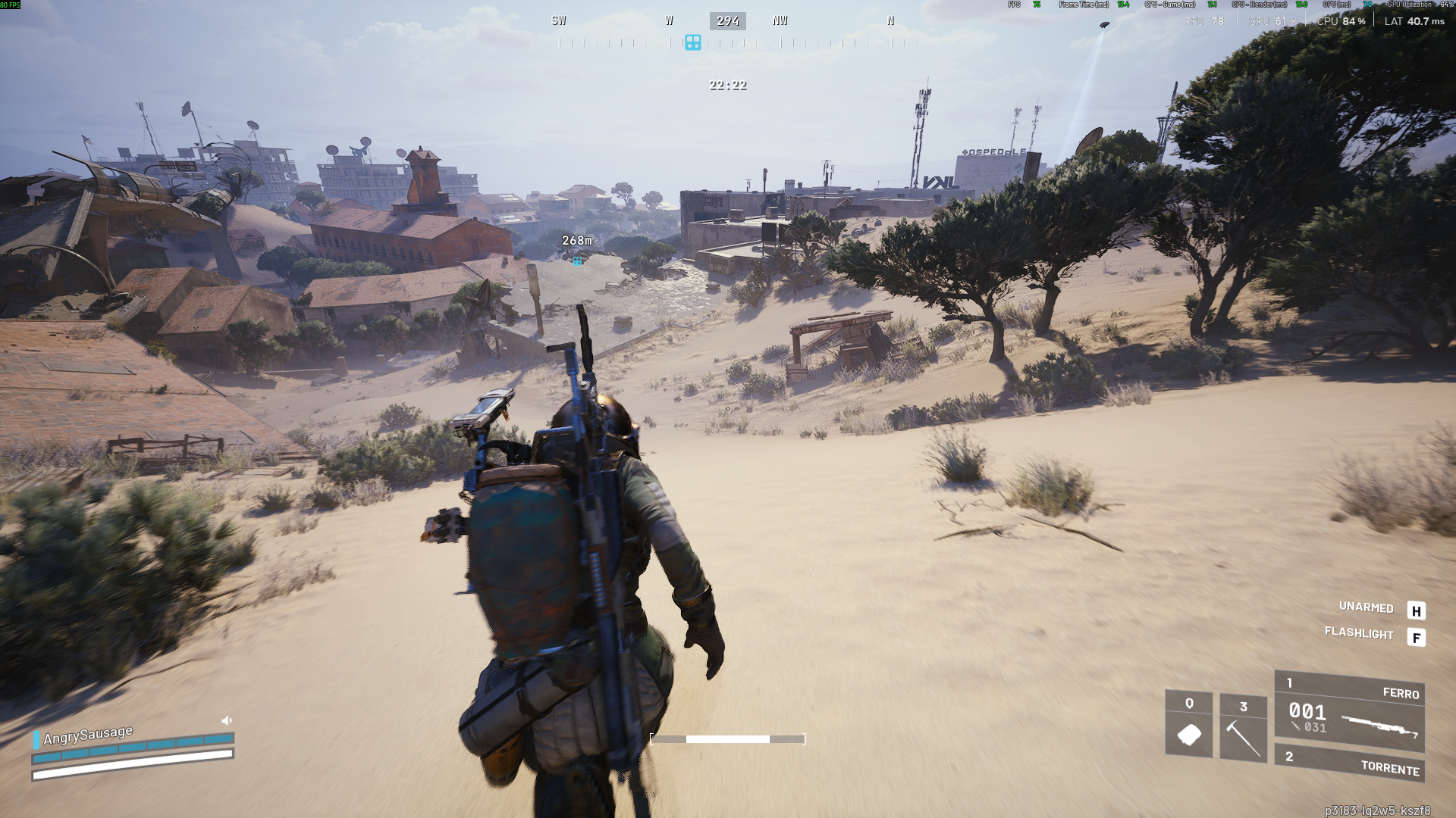

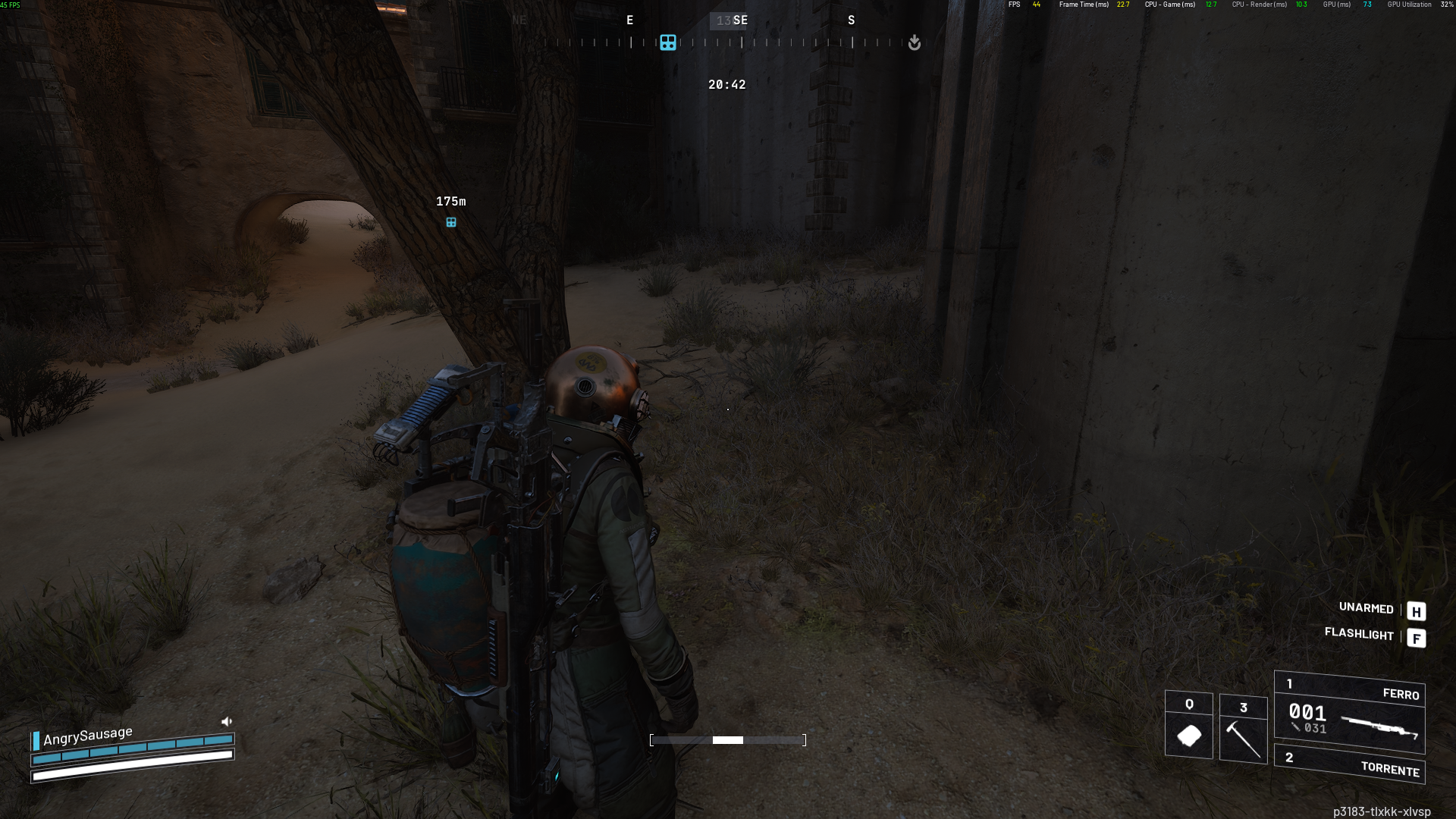

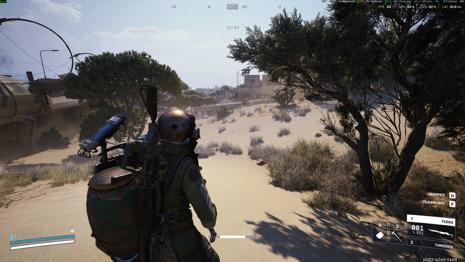

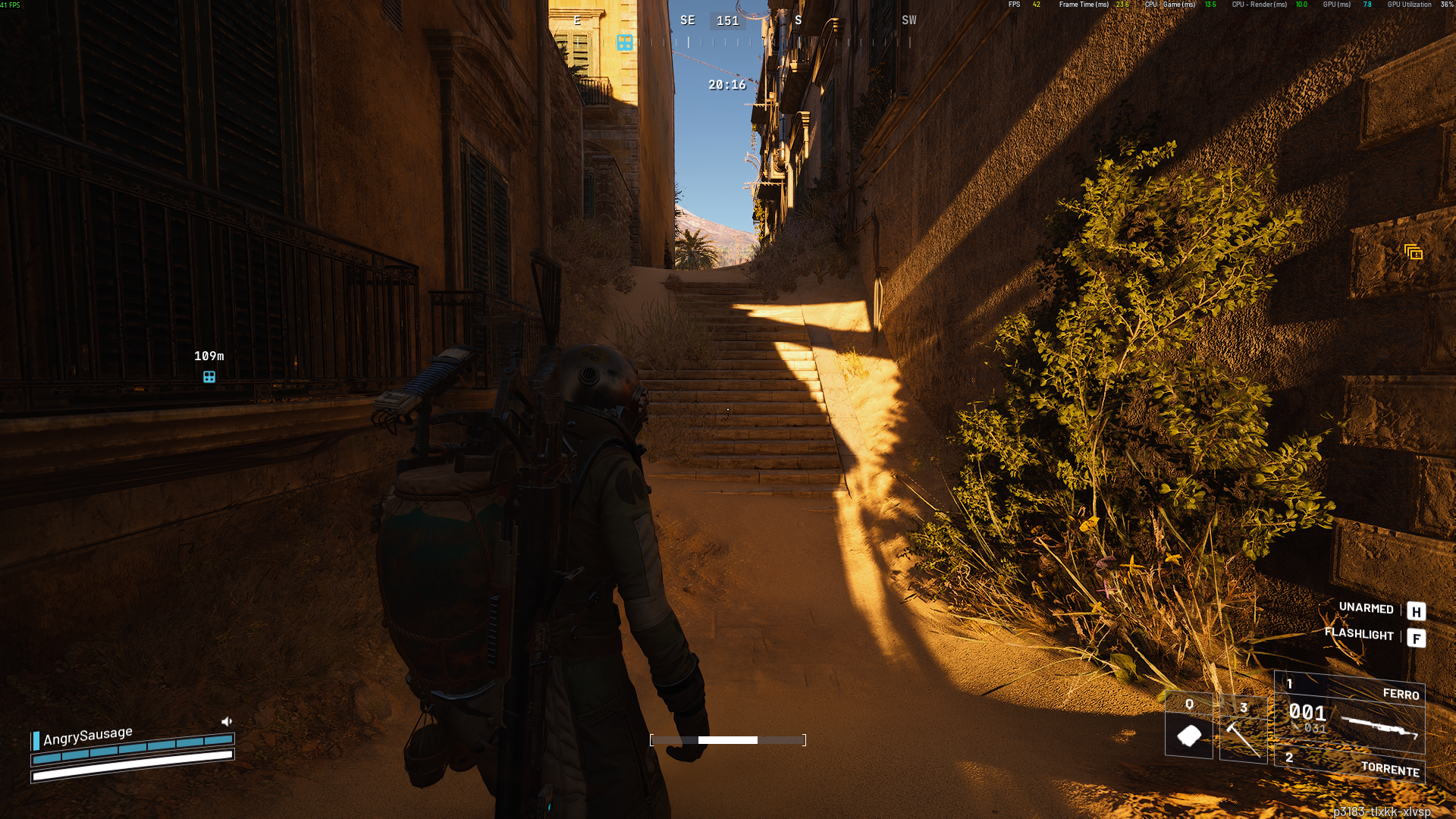

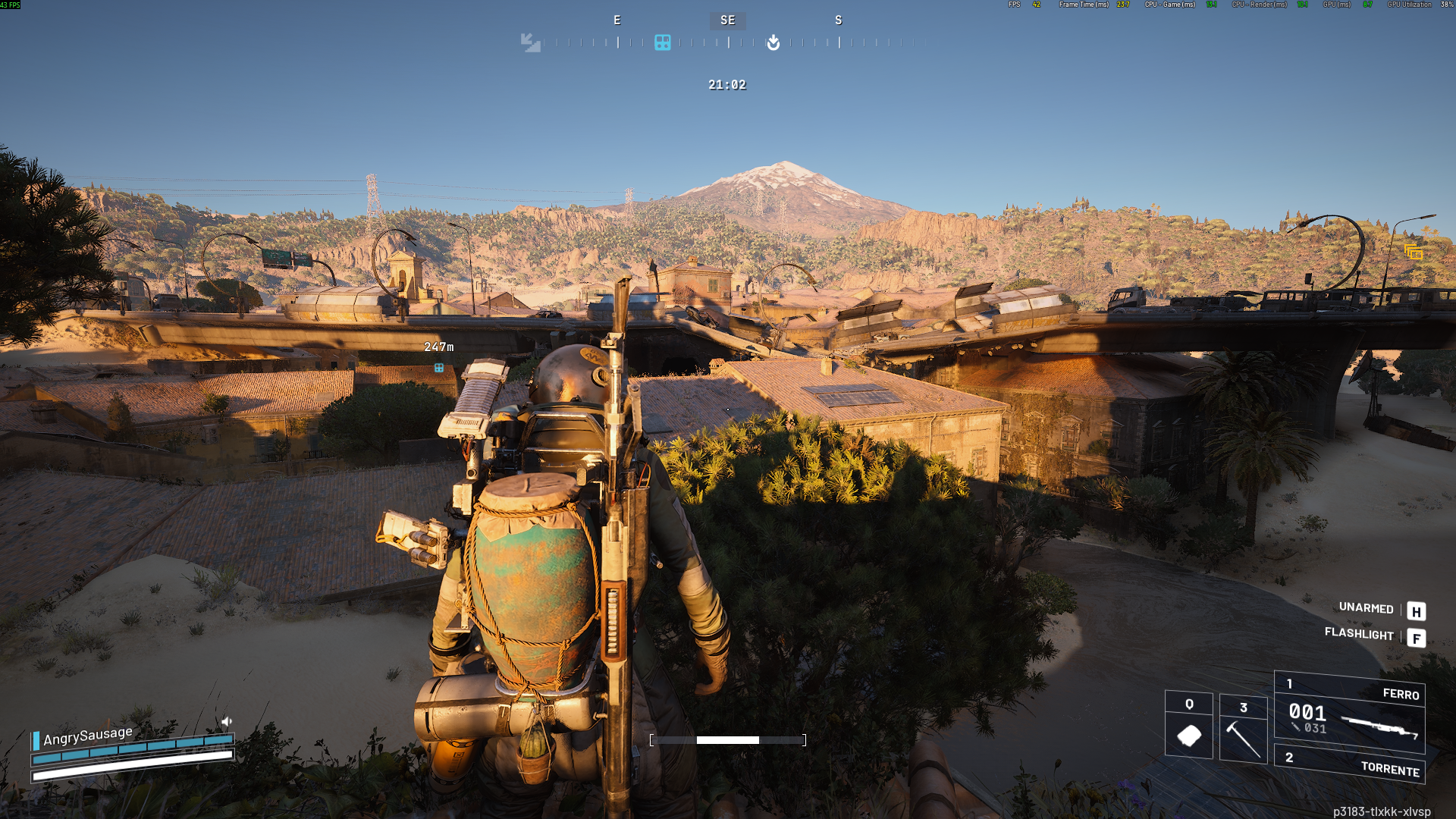

Siehe Screenshots, hab mal das INGAME Overlay genutzt (GPU overlay der NVIDIA App (schätz ich? habs nie verwendet, installierst grad) kommt noch).
Der erste zeigt, was das overlay aufzeichnet. Ganz versteh ichs nicht was die erklären.
Die anderen screenshots zeigen ingame-Leistungs-Stats.
Die GPU Auslastung erreicht nie auch nur 50 Prozent.
Mit dem Rest der Stats weiß ich nur teils was anzufangen. Sieht aber nach nem CPU Limit aus oder? Wobei ich mich trotzdem frag WIEVIEL ein reines CPU Upgrade bräuchte, denn auch wenns nich der X3D ist, ist der RYZEN 7 5800X eigentlich ja schon eine recht starke CPU, zeigen ja auch die Benchmars (wobei die vermute ich ja meist mit DDR5 und nicht mit DDR4 gemacht werden, jedenfalls die letzten 1 bis 2 jahre mindestens denk ich?).
Okay, bin au mit dem NVIDIA Overlay durchgelaufen.
CPU sitzt auch meist bei nur 80 prozent plus, habs nie auf 90 gekriegt.
GPU sitzt aber halt auch nur bei 50 prozent plus minus.
Warum die CPU nicht weiter gepusht wird keine Ahnung. Ich hab nirgends FPS Limitter eingestellt.
Es sieht nach nem ziemlichen CPU limit aus, fuer mich jedenfalls.

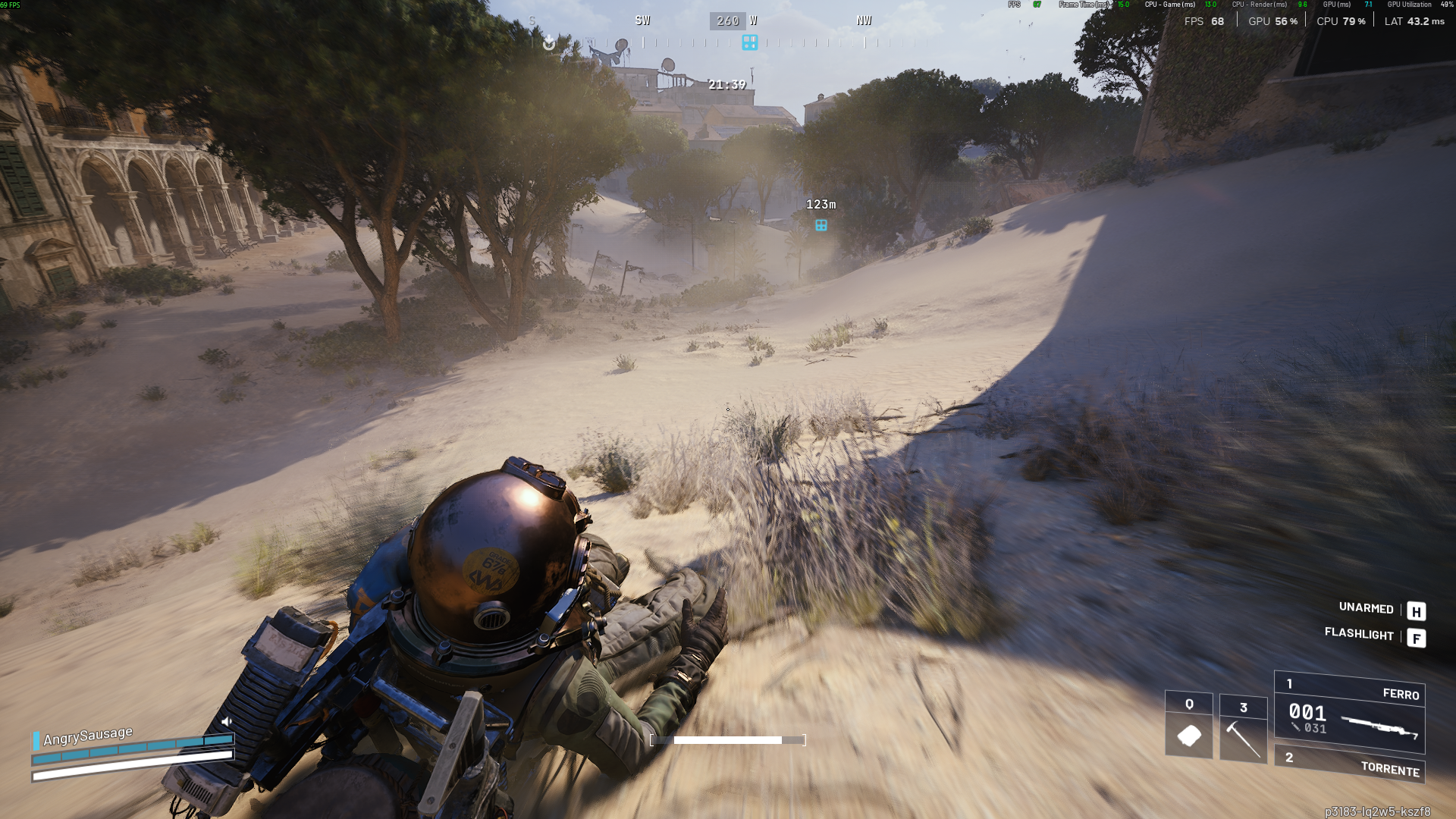

Naja die GPU chillt und die Frametimes sind hoch.
Eine Sekunde sind 1000 Millisekunden.
Dein System brauchte im linken Screen 23,6ms um ein Bild fertig zu malen.
Heißt also ... 1000 / 23,6 = 42,2.
In einer Sekunde hatte es also 42 ganze Bilder fertig.
Daher halt auch die 42 FPS.
Dabei hat deine Grafikkarte aber bei 36% gechillt.
Ergo:
CPU Bottleneck .. wie oben schon von @LukS geschrieben.
Deine CPU bekommt die Berechnungssachen nicht schnell genug hin, damit sie die fertigen Berechnungen der GPU hinlegen kann, die dann damit nen Bild berechnet. (wobei sie selbst bisschen Zeit braucht)

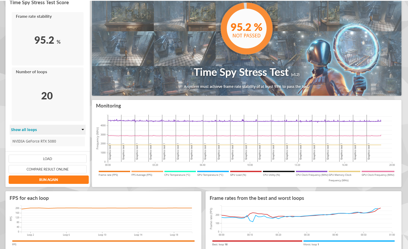

Lade dir mal bitte den 3DMark herunter und führe dann den Time Spy (nicht Extreme) und den Steel Nomad Benchmark durch und poste mal bitte die Punktzahl. Du solltest deutlich mehr FPS haben in dem Game. Da stimmt was nicht.

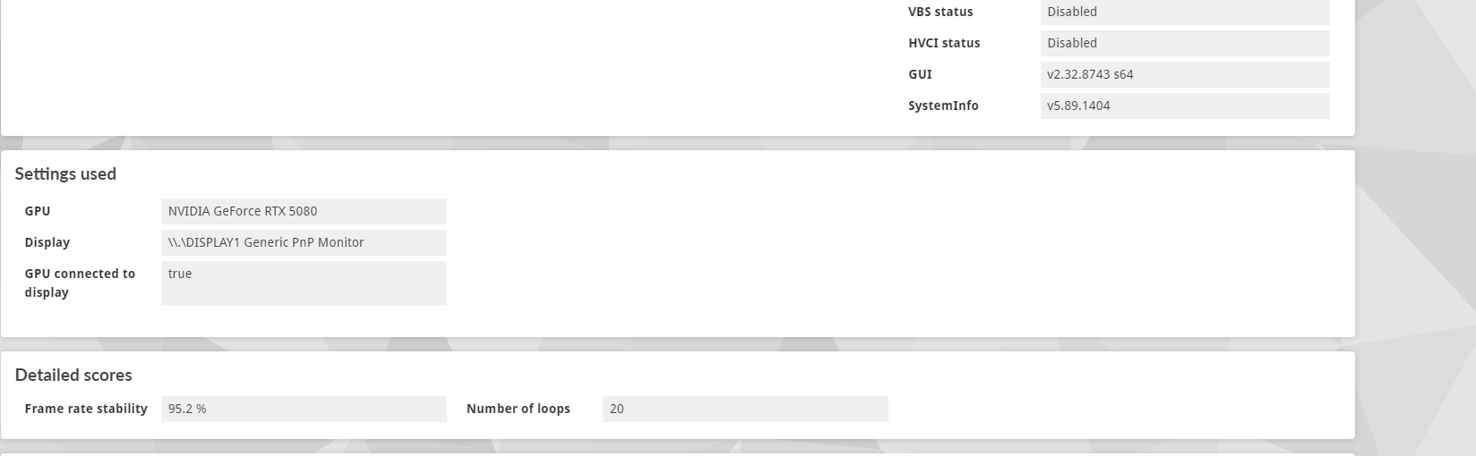

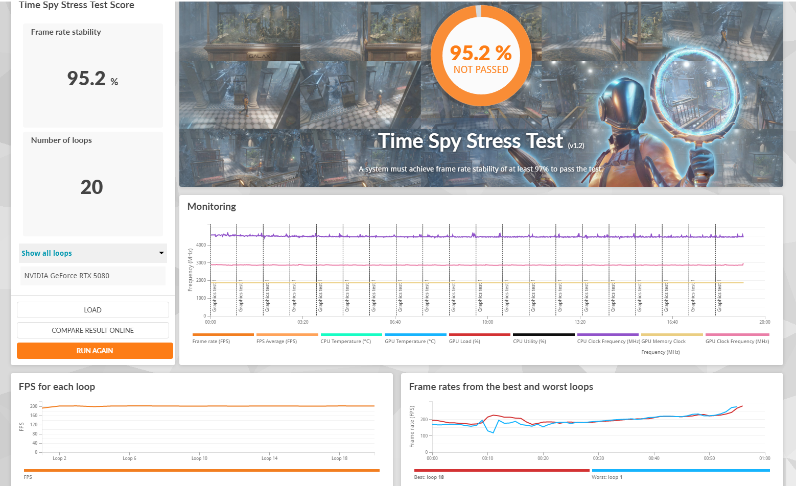

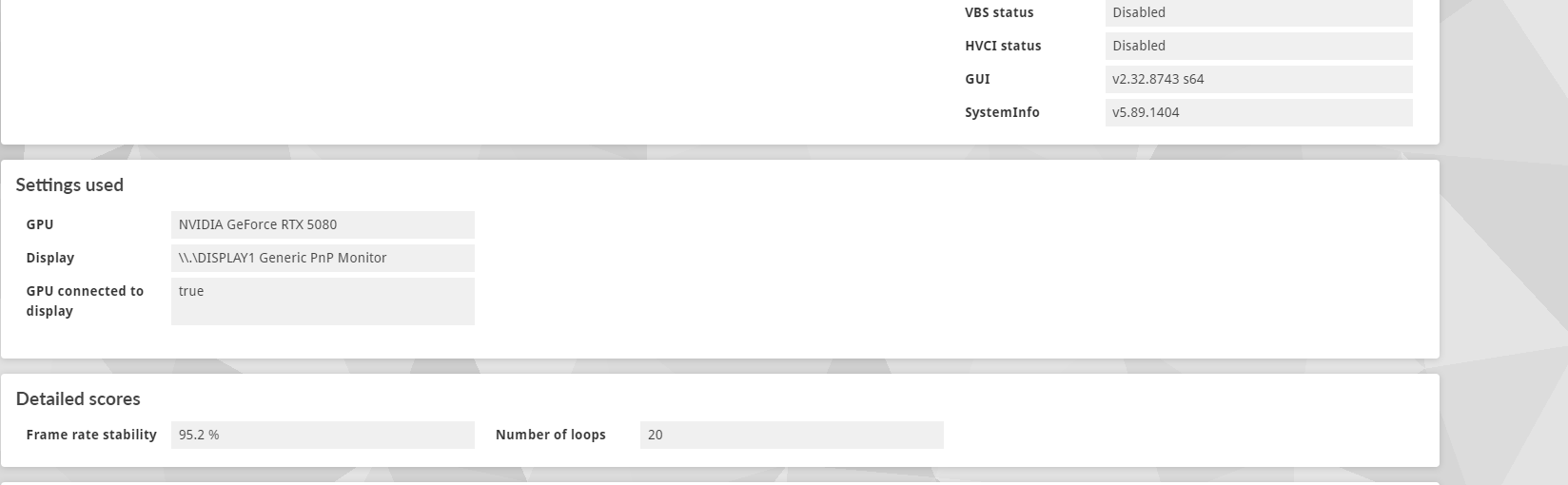

Time Spy hab ich hier siehe screenshots, aus irgendnem Grund kann ich mich grad mit den servern von 3Dmark nicht verbinden und kann nichts exportieren/hochladen (weiß auch nicht wie der 3D Mark war im angebot auf steam hab den grad für 10€ erworben).
Scheint generelle Server outage zu sein, steam spinnt rum, embark kein login, 3d mark. Egal, ist schon spät, anhang jdfls die ersten resultate.

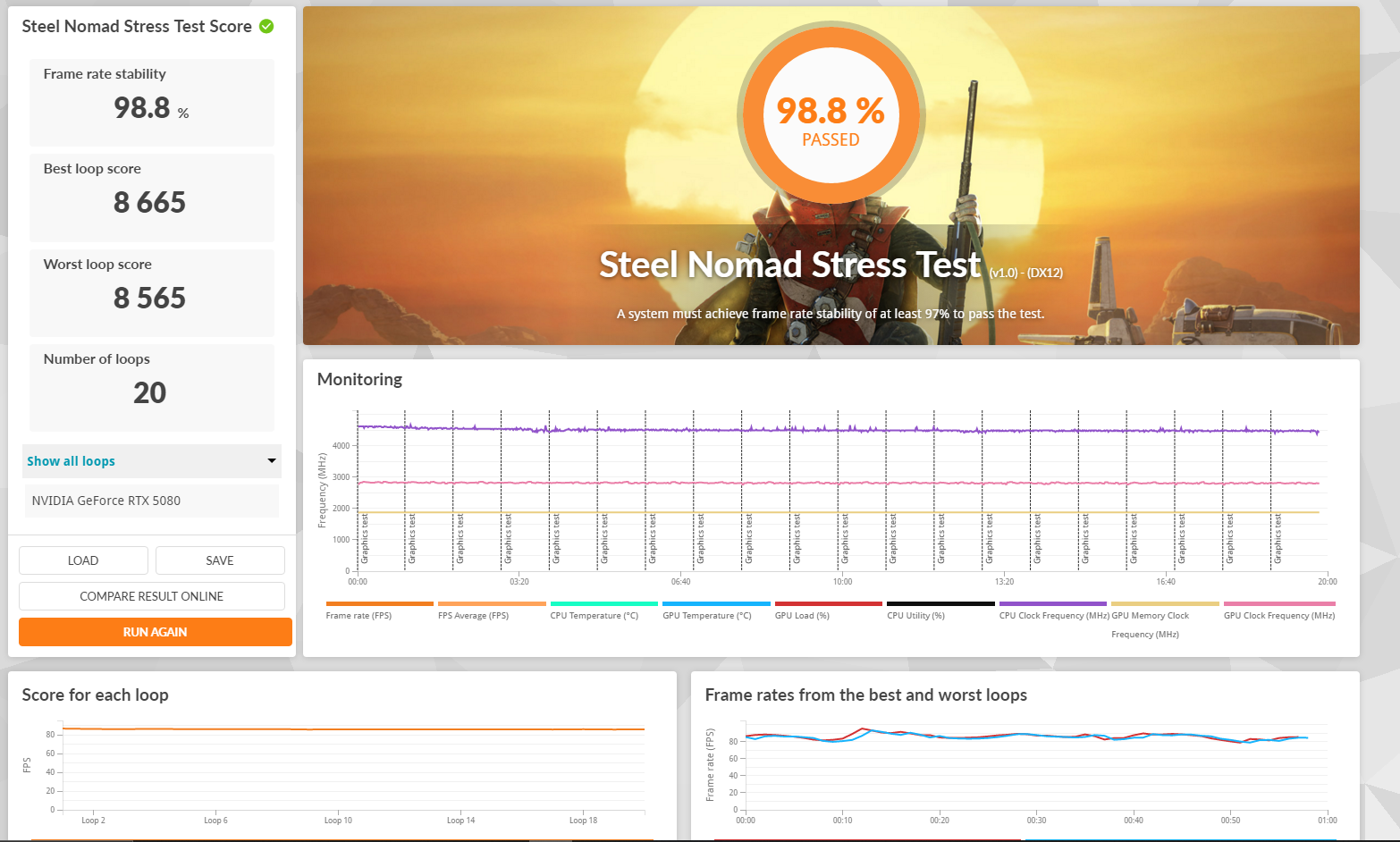

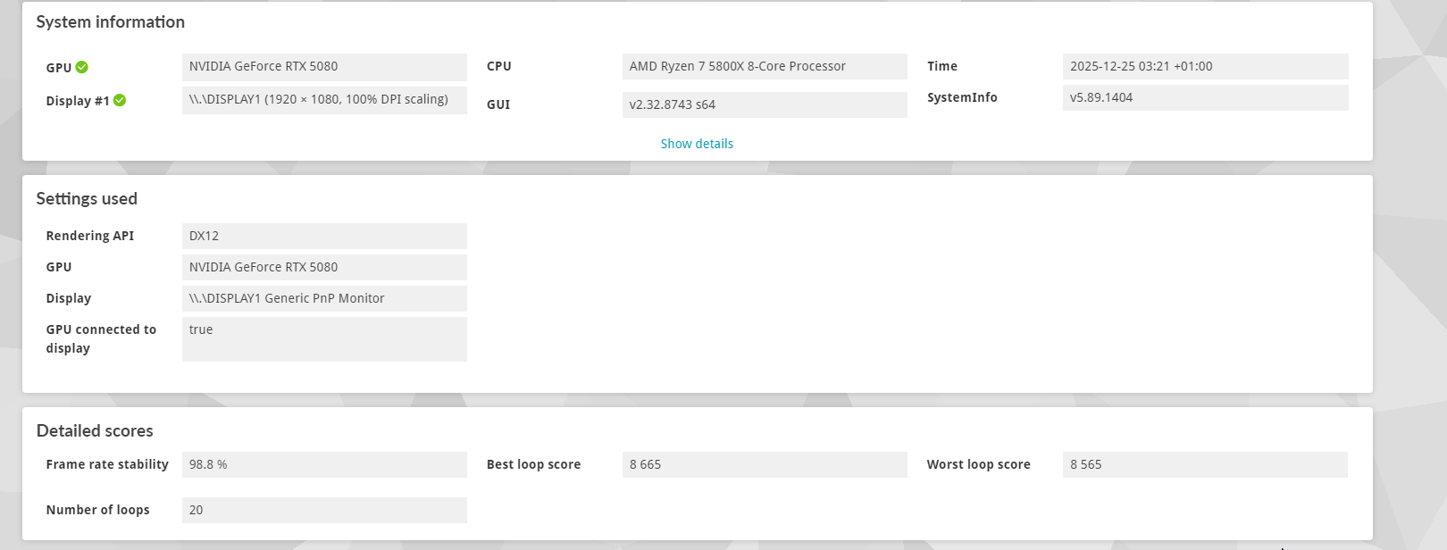

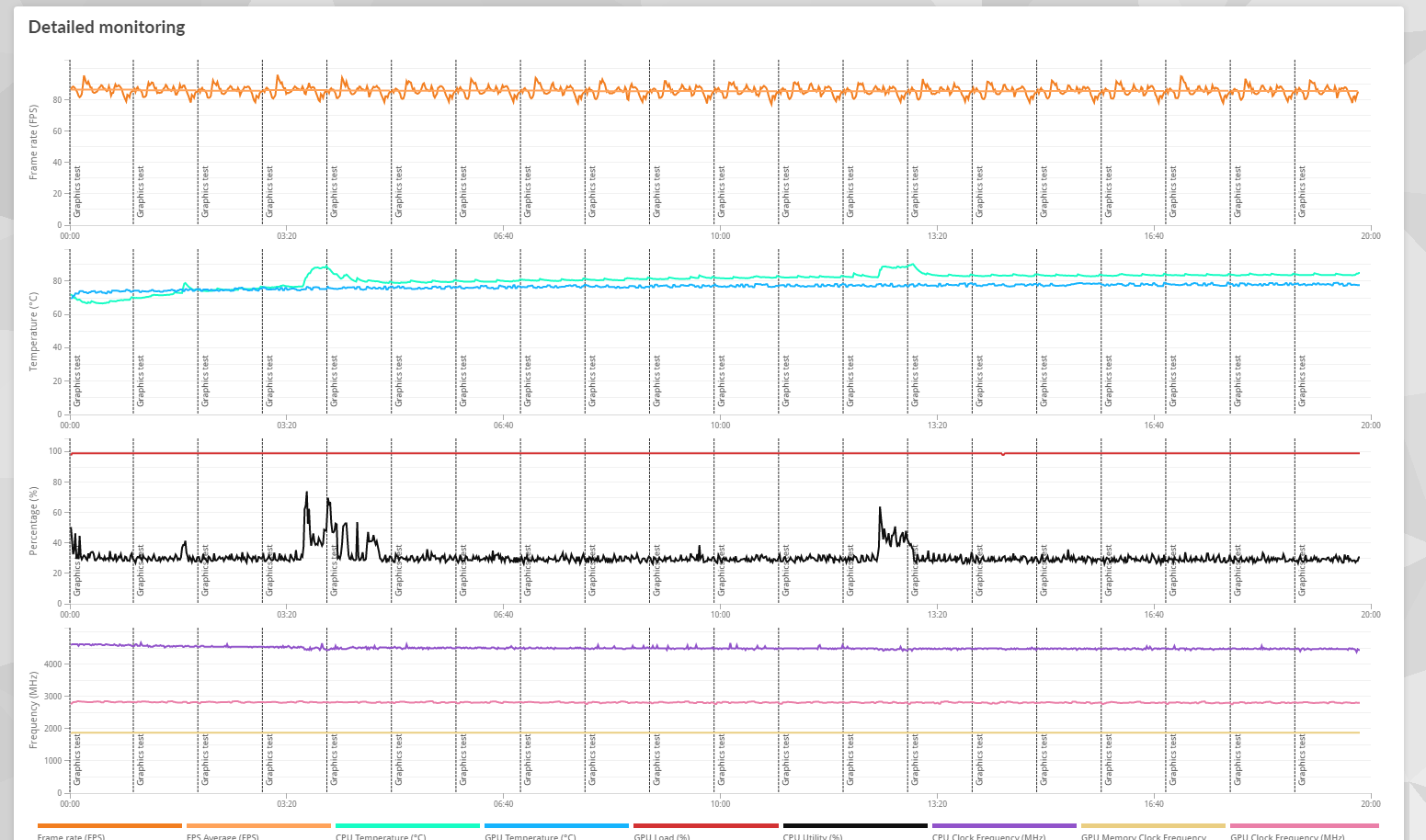

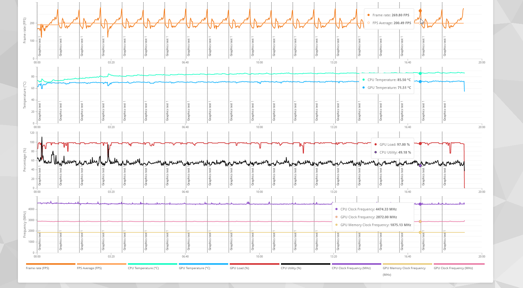

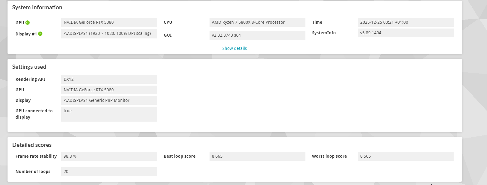

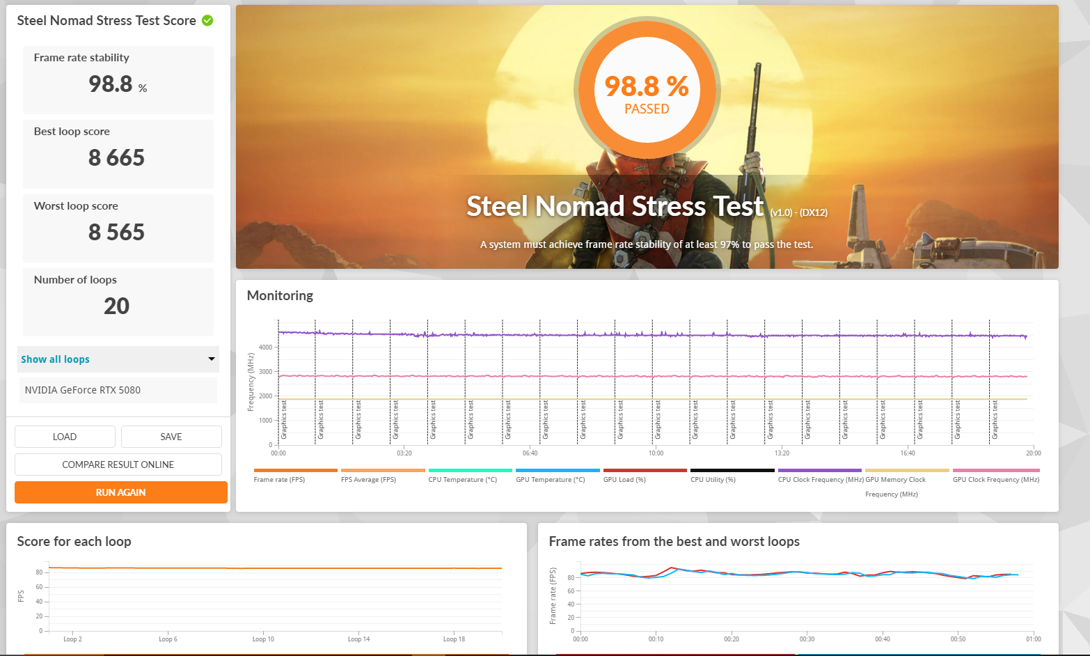

Hier noch der Steelnomad.
Werd den Timespy nochmal machen der lief im fenster und ich glaub das hat den test etwas gestört.

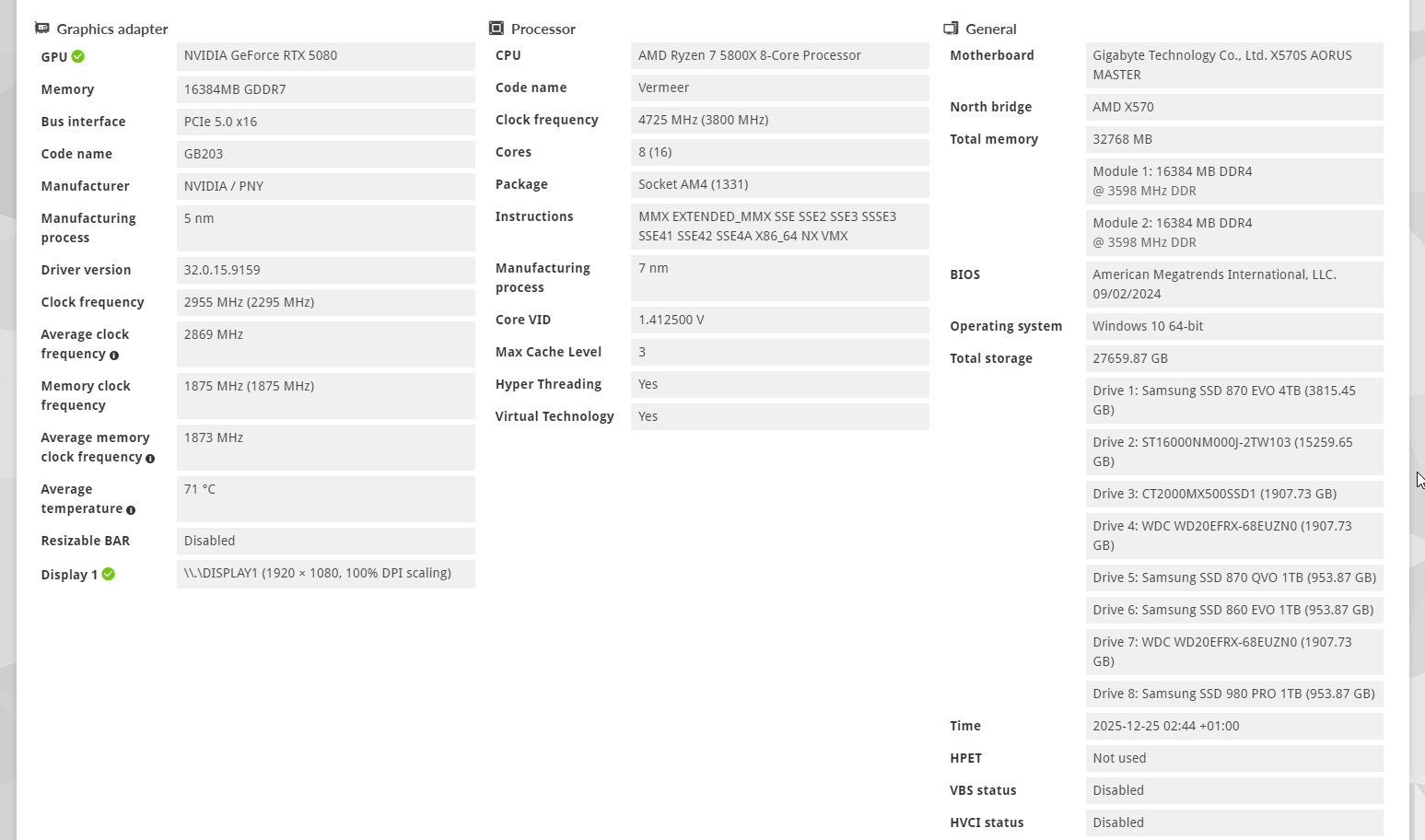

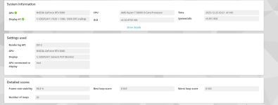

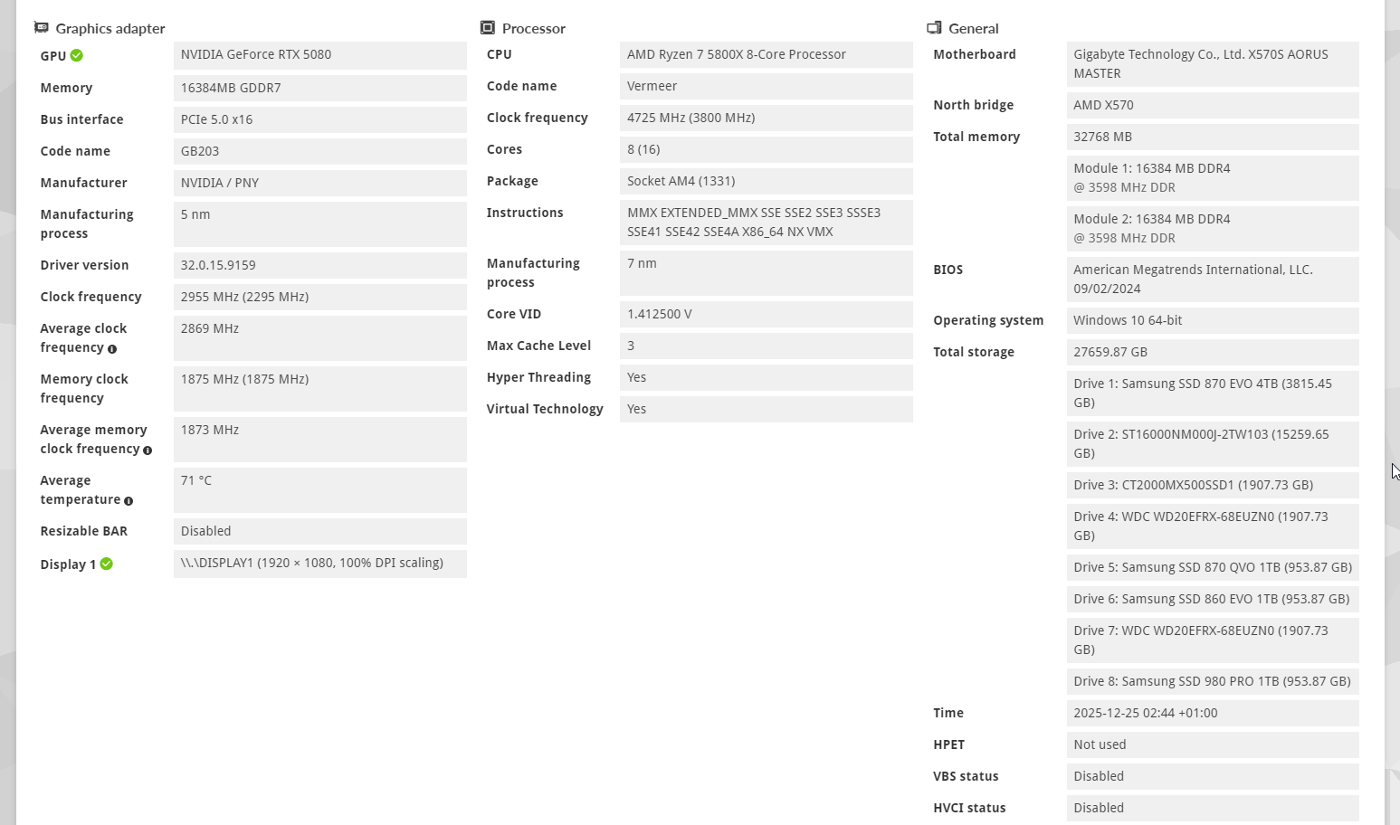

Doch keinen Stresstest. Bitte mache einen ganz normalen 3DMark Timespy run. Du solltest mindestens 10.000-12.000 Punkte im CPU Score bekommen, bist du weit drunter, stimmt was nicht.
Bei dir ist Resizable Bar deaktiviert (wird jetzt nicht das Problem sein)
Und auf welcher deiner 8 :o Festplatten ist dein Steam / Spieleordner
Reaktionen: LukS, Alpirsbacher80 und DJMadMax
Die 8600 Punkte im Steel Nomad sollten auf jeden Fall passen.
Ich gehe auch von einem CPU Limit aus ohne weitere Besonderheiten.
Mein 5800X3D hat auch seine Mühen die 5080 auszulasten. Für 60FPS+ reicht es dennoch locker.
Wenn es dir um möglichst hohe FPS bei Full HD geht, hätte ich auch keine 5080 genommen, da die 3080 das noch sehr gut stemmen kann. Ein 9800x3d samt Board und RAM wäre dafür zielführender gewesen und sollte zirka das gleiche kosten.
Reaktionen: Odessit
