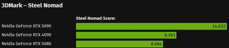

Und 8600 im Steel Nomad sind auch zu wenig.
Reaktionen: Janoe, Sensei21 und DJMadMax
Nein.
(Nicht unerwähnt sollte bleiben, dass die 5080 seit einem Treiber Update in Steel Nomad bessere Punkte erzielt... Eben um die 8600 Punkte...)
Die Grafikkarte ist nicht das Problem. Was ja auch die Tatsache zeigt, dass die FPS schon vorm Wechsel zur 5080 so niedrig waren.

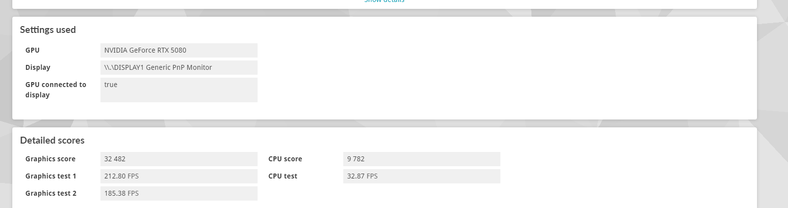

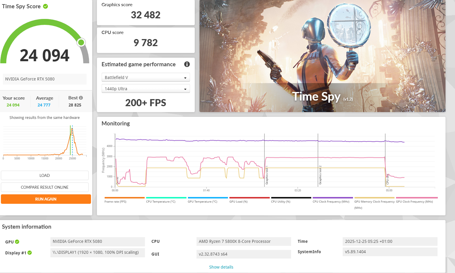

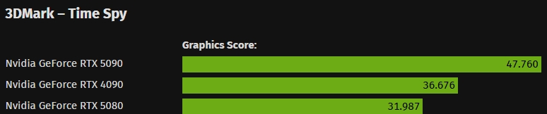

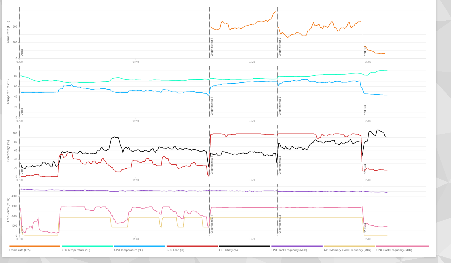

Hier der timespy benchmark
Auch der passt hinsichtlich der GPU
CPU finde ich gerade nichts. Für die CPU lass mal einen Cinebench (ich würde R23 bevorzugen) im Multicore laufen.
Ich versteh auch nicht warum der TE nicht einfach die Ergebnislinks postet, anstatt den halb abgeschnittenen Screenshots. Das bringt die Problemlösung null voran, sondern macht nur mehr Fragen auf.
Außerdem wären Screens von einem nebenbei laufenden HWInfo interessant mit min max Werten der Auslastung, Taktfrequenz und Poweraufnahme.
Reaktionen: XerXes6900, JumpingCat und Alpirsbacher80
Die Punkte im Time Spy passen jetzt. Tatsächlich solltest du jetzt noch den Cinebench laufen lassen und mal die Temperatur der CPU checken.

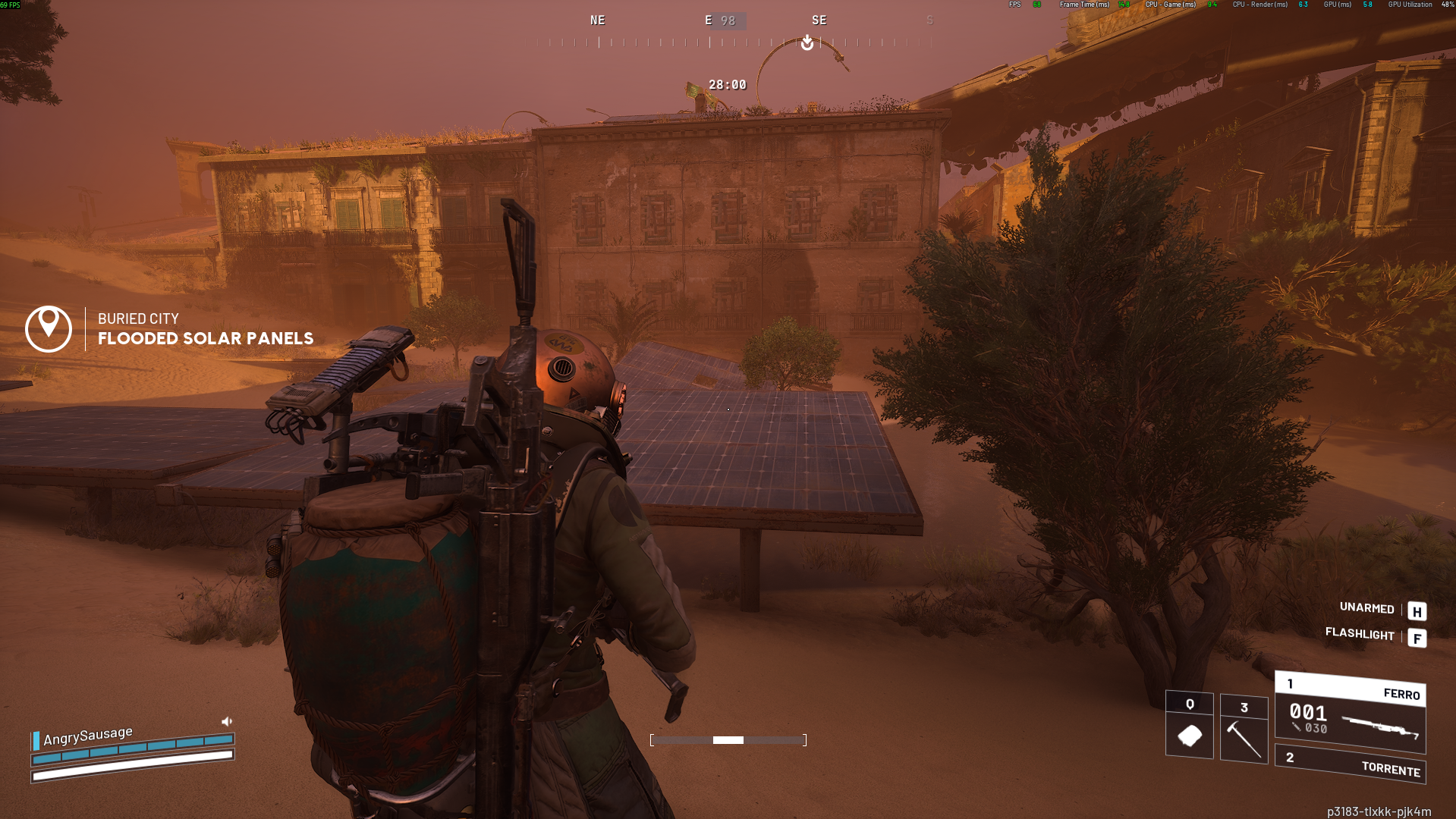

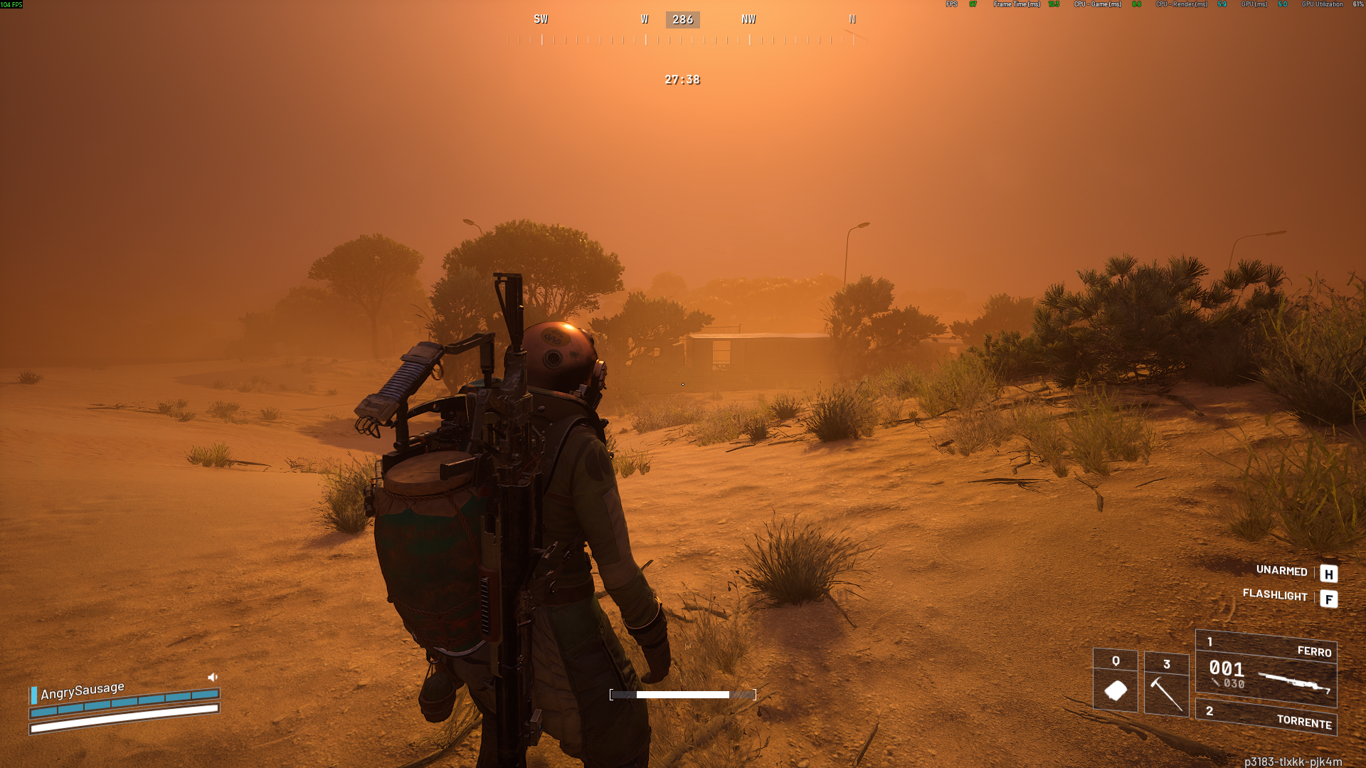

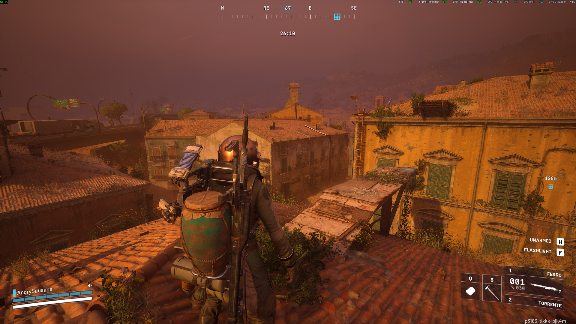

Anbei noch Screenshots von ARC Raiders heute.
FPS haben sich verbessert, in eher detailarmen Bereichen ueber 100FPS, in detailreicheren Ecken aber immer noch 60FPS aufwärts, siehe neue screenshots, die Auslastungswerte auf GPU und CPU sind identisch.

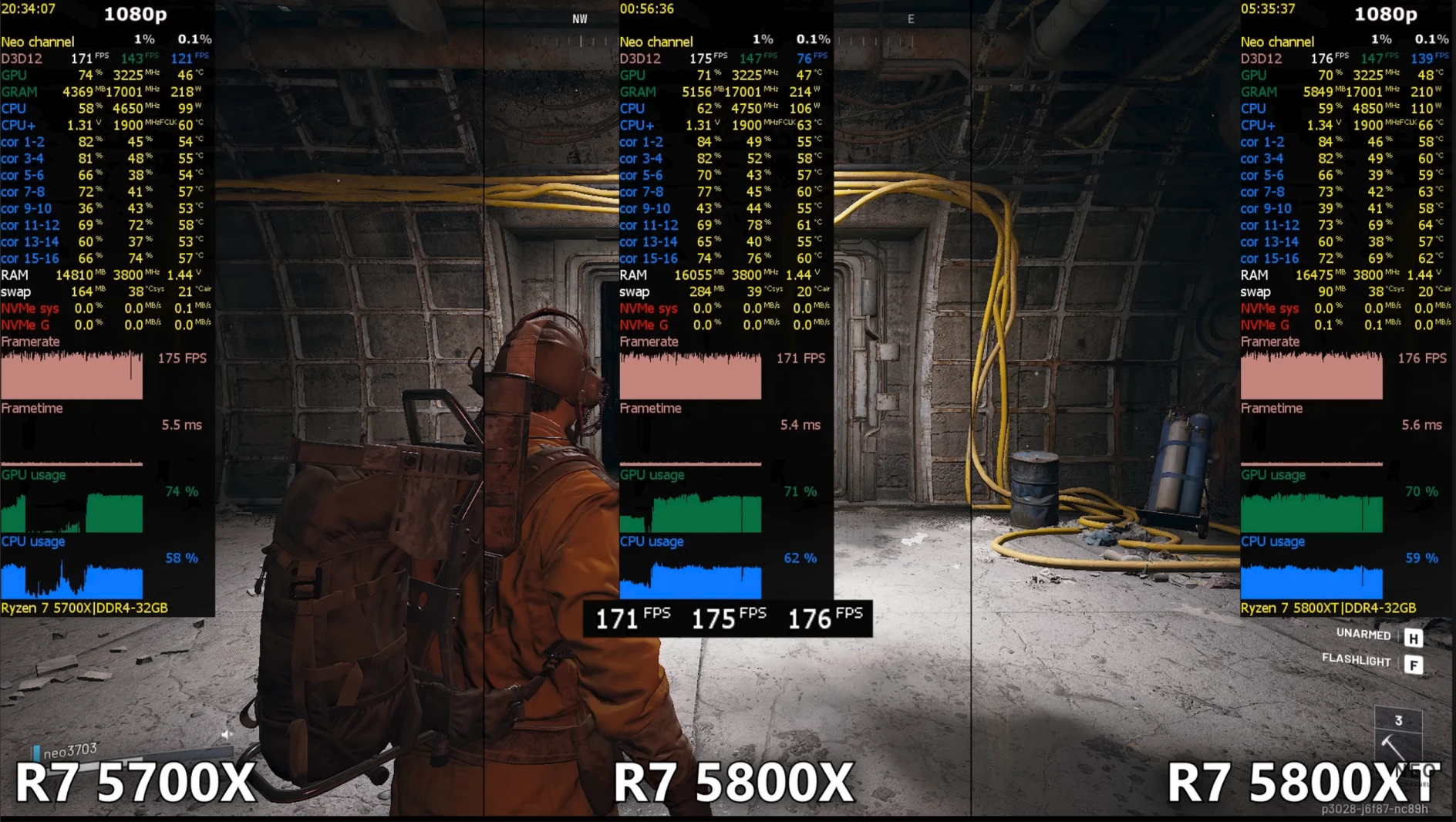

Werd ich später auch mal versuchen, aber ich verweise auf meinem Link aus dem Eröffungspost:
https://pcbench.net/benchmarks/arc-raiders
Dort wird ein Ryzen 7 5700x verwendet, für 5800x hab ich nix gefunden, meiner sollte fuer gaming aber besser sein als der dort hinterlegte."
Und die FPS da lagen bei 150 bis 170fps mit ner 5080

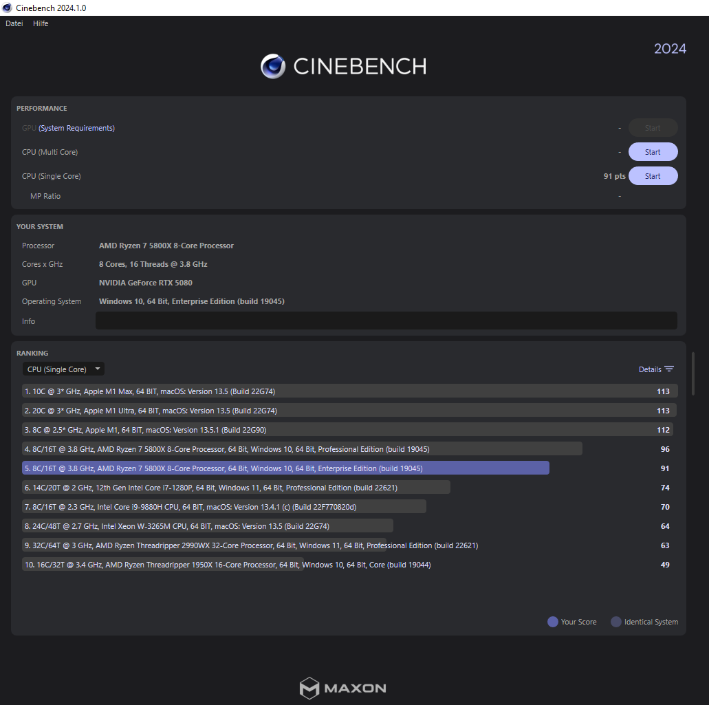

Hier ist der Screenshot vom SingleCore Run mit Cinebench
Die Seite scheint aber schrott zu sein? bei 170FPS ist das dingen schon im CPU Limit und da soll ne 5090 noch schneller werden? so funktioniert das aber nicht.
Edit:
90-100 ist im Bereich von normal, normale Streuung. da biste voll drin. (Computerbase Testergebnisse der Community.)
Multicore aber auch nochmal, denn das Spiel geht ja zu 80% auf die CPU, da macht Singlecore alleine keinen sinn.
