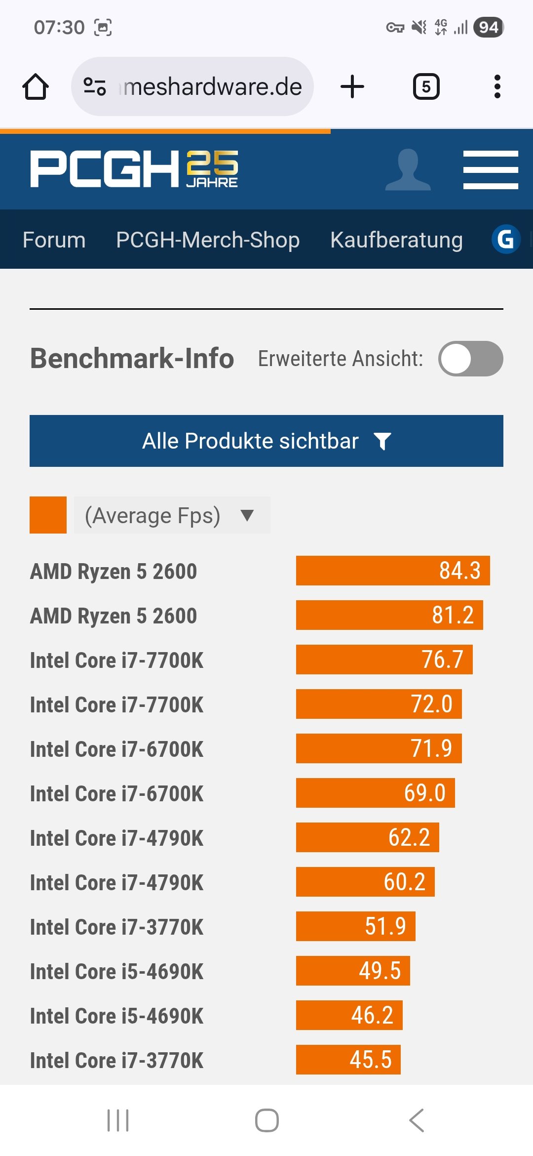

Wenn man sich mal das Video anschaut:
...dann wagt man doch stark daran zu zweifeln, ob ein 5800X tatsächlich nur 40-50 FPS in Arc Raiders schafft.
Die CPU-Auslastung beim TE ist sehr hoch, die Frage muss jedoch lauten: warum?
Die PCGH hat nen ziemlich umfangreichen CPU-Test zu dem Spiel gefahren:
https://www.pcgameshardware.de/Arc-...lease-Test-Gameplay-UE5-Raytracing-1484964/4/
Demnach wäre der 5800X des TE auf dem Niveau eines Intel Core i5-6600K von anno dazumal - wohl kaum.
Das Problem liegt also wo anders:
a) Schlechter Zusammenbau des PCs
b) Schlechte Konfiguration seitens BIOS, Windows, Treiber
c) Unnötige Murks-Software
EDIT: Es hat auch nichts damit zu tun, dass hier "nur" ein 5800X mit einer 5080 gepaart wird. Da könnte auch eine 5090 drinstecken - trotzdem muss der Prozessor deutlich mehr FPS schaffen, wie in den verlinkten Beispielen deutlich zu sehen ist.
Dennoch: vermutlich hätte der TE hier ganz entspannt seine 3080 behalten und sich die grob über 1000 Euro sparen können.

Ich weis nicht wie hier alle drauf kommen Arc Raiders wäre nicht CPU lastig. Das Game ist in 1080p praktisch immer komplett CPU Bound und gerade AM4 CPUs erreichen das Limit doch ziemlich schnell. Der Test von PCGH ist leider nicht so richtig gut was das angeht, vermutlich wegen des Vorabtest Charakters ohne vollständig reale Szenarien.
Es gibt genug Guides das etwas zu optimieren aber das Grundproblem bleibt.

Moment :D in dem Video Test hat der in 640x360 gerendert laut den gezeigten Einstellungen :D nicht gerade 1080p, auch wenn das die ausgabeauflösung war. :D
Das war jedenfalls schonmal uaffällig, sollte je nach Umsetzung der Engine, die CPU aber wenig interessieren.
Was dann aber einen riesen unterschied machen könnte, in dem Video ist Raytracing auf Static. beim TE voll hochgeschraubt. und das ist eine Einstellung wo durchaus die CPU mit auf den Deckel bekommt.
Ist das ne Lumen Umsetzung?
Edit:
Hab mal grad nachgeschaut, CB schreibt Software Lumen!
Und da wir dem 5800X natürlich ganz warm ums Herz zu Weihnachten :-)
