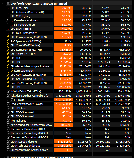

Anbei nen Screenshot von HWINFO aus ner Runde ARC Raiders.
Die MAX werte dürften bzgl. Throttling unkritisch sein oder?
Die CPU hat ne normale Lüfterkurve (also lt. BIOS Einstellung "normal", is linear und ab 40 grad gehts dann steil nach oben, max wert der Lüfterkurve is bei 60 grad CPU bereits erreicht), den CPU Lüfter hört man auch selbst bei voller Drehzahl (1250 oder 1300RPM) kaum.
Die Gehäuselüfter, obwohl von Noctua, sind mit ihren max 1500RPM schon eher das Problem.
Immerhin ist die Frequenz nicht ätzend, aber wenn die hochfahren hört man das gut und ich find das im Desktopbetrieb v.a. nicht so toll.

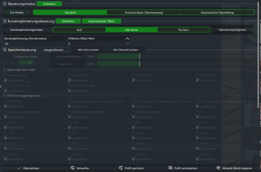

Du kannst Alternativ auch "Ryzen Master" installieren. Dann musst du nicht ins BIOS. Im Ryzen Master kann man übertakten etc., aber auch sehr bequem den Curve Optimizer einstellen und auch direkt einen kleinen Stresstest aus dem selben Programm heraus machen.

Nur nicht vergessen, jedes kleine Problemchen, Jeder absturz könnter ab jetzt darauf zurückzuführen sein. also bevor du das irgendetwas anderem zuschreibst erstmal nochmal ohne UV gegentesten.
Denn natürlich kann CO oder auch anders genannt UV zu instabilitäten führen. (ist egal wer es gemacht hat oder welches Tool.)
@ EDIT
Der Razen Master kann sehgr viel machen und wenn du da was falsch machst ... ists halt kacke, ich würde das tool niemals immer mitlaufen lassen, wenn es denn sein muss. Einmal nutzen, einstellen, testen, das es auch WIRKLICH mehr Leistung gebracht hat, denn das kann auch nach hinten los gehen. und dann Die Einstellung so lassen und das Tool weglassen.
Reaktionen: Winston90
Fastfingerfredd schrieb:
Hier schreibt einer man soll den Ryzen Master nicht verwenden?
Ich stimme aber dem Beitrag dort zu, lieber im Bios einstellen. Irgendwo muss da die Option sein. Ich mag die ganzen drölfzig Programme auch nicht. Und dann CO -10 anfangen, für alle Kerne. Bei meinem 9800X3D habe ich -15 drin, das spart ungefähr 0,07-0,08V.
Auch RGB sollte im Bios einstellbar sein und das Bios sollte auch auf RGB von Grafikkarte und RAM zugreifen können. Oder alternativ zumindest für Gehäuselüfter ein RGB-Controller vom Gehäuse. Der MSI Afterburner samt RTSS könnte auch komplett in den Treiber. Das in Nvidia-App ist ja nur so ein vereinfachter Ableger mit geringeren Funktionen.
wenn die Funktion über die Suche im Biso nciht gefunden wird dann ist die oft hinter anderen Optionen versteckt. Bei MSI meine ich ist das AMD CBS wo man dann noch bestätigen muß : OC auf eigene Gefahr Bla Bla etc usw.
