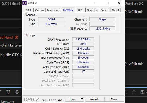

Lad dir mal bitte CPU-Z runter. https://www.computerbase.de/downloads/systemtools/cpu-z/
Dann bitte einen Screenshot vom Reiter "Memory" anfertigen und hier posten.
Edit: Wie schon die anderen geschrieben haben, eine externe Grafikkarte ist die beste Lösung. Aber mit dem Screenshot können wir sehen wie dein RAM konfiguriert ist und ob der den Prozessor ausbremst.

@Sineqzz Wie befürchtet. Dein RAM läuft im Single-Channel und damit verschenkst du Leistung. Ich vermute du hast nur einen einzigen 8GB-Riegel gesteckt. Du brauchst aber ein Pärchen um den Dual-Channel zu aktivieren.
Empfehlung: 16 GB-Kit verbauen (mit 2 Riegeln) und am besten eine externe Grafikkarte dazu, dann sieht die Welt schon anders aus.
Edit: Solltest du wider Erwarten doch bereits 2 Riegel verbaut haben, schau mal bitte wie die gesteckt sind. Das Handbuch deines Mainboards zeigt dir wie sie richtig gesteckt werden müssen für den Dual-Channel.

ist nur einer gesteckt
Kauf die einfach einen zweiten RAM zu deinem dazu , möglichst denselben .
Muss nicht derselbe Hersteller sein aber die gleiche Taktung .
Damit läuft es schon mal besser zumindest von der CPU leistung her .

Aufjedenfall sooltest du noch nen Ram Riegel dazukafen wie schon erwähnt.
Dual-Channel=mehr Leistung.
Und guck mal wie schnell der Ram wirklich läuft (Xmp geladen?)
Desweiteren braucht der Grafikchip Speicher..so wie ich das sehe sind dem grad 256Mb zugewiesen..
Das sollten wenigstens 2Gb sein..glaub es gehen sogar 4?

Wenn das Bild oben stimmt ist es nur 2666 Mhz RAM mit CL 16-18-18-38
Der unterschied von 2 x 8 GB RAM mit 2666 Mhz und 2 x 8 GB 3200 mhz RAM liegt so 5-7 % .
Da ist dann die Frage ob es nicht sinnvoller ist gleich 2 x 8 GB schnellen Ram zu kaufen,
und die vorhandenen 8 GB langsamen RAM zu verkaufen.
