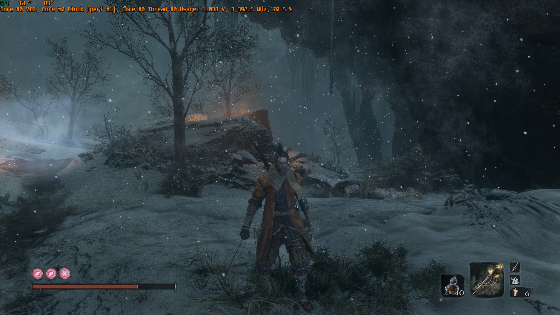

Habe das jetzt mal mit Sekiro getestet. Leider ist mir bei diesen kleinen Rucklern kein großartig ungewöhnlicher Wert im Vergleich zum flüssigem Gameplay aufgefallen.
Edit
@Akariyu Auf dem Bild ist schonmal zu sehen das du im CPU-Limit bist, da die Auslastung deiner Grafikkarte unter 90% beträgt. Wäre schön dazu noch die FPS zu sehen.

Das mag sein. Ich persönlich würde aber gerne die genauen FPS in dem Moment wissen, wenn der Prozessor limitiert.
