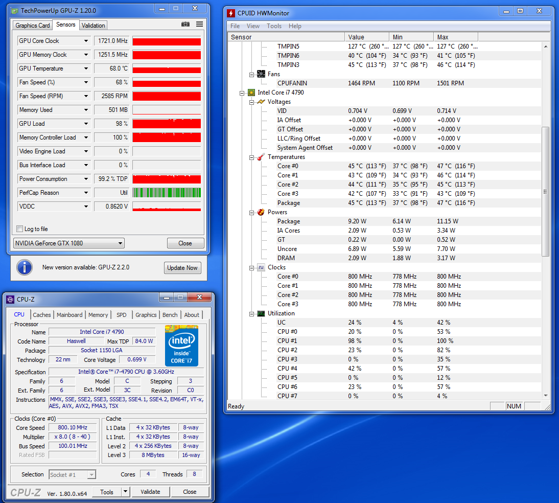

Guten Tag nochmal liebe Community,

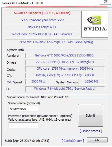

Ich habe hier mal aufgrund der Nachfrage an Daten, heute ein paar Test durchgeführt. Als erstes hab ich mal FurMark runtergeladen und dann mit der Grafikkarte 15 min einen Stress-Test und einen Benchmark-Test bei 1920x1080 durchgeführt.
15 min Stresstest:
Benchmark-Test:

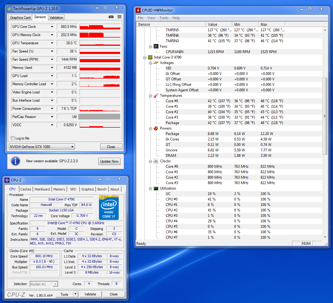

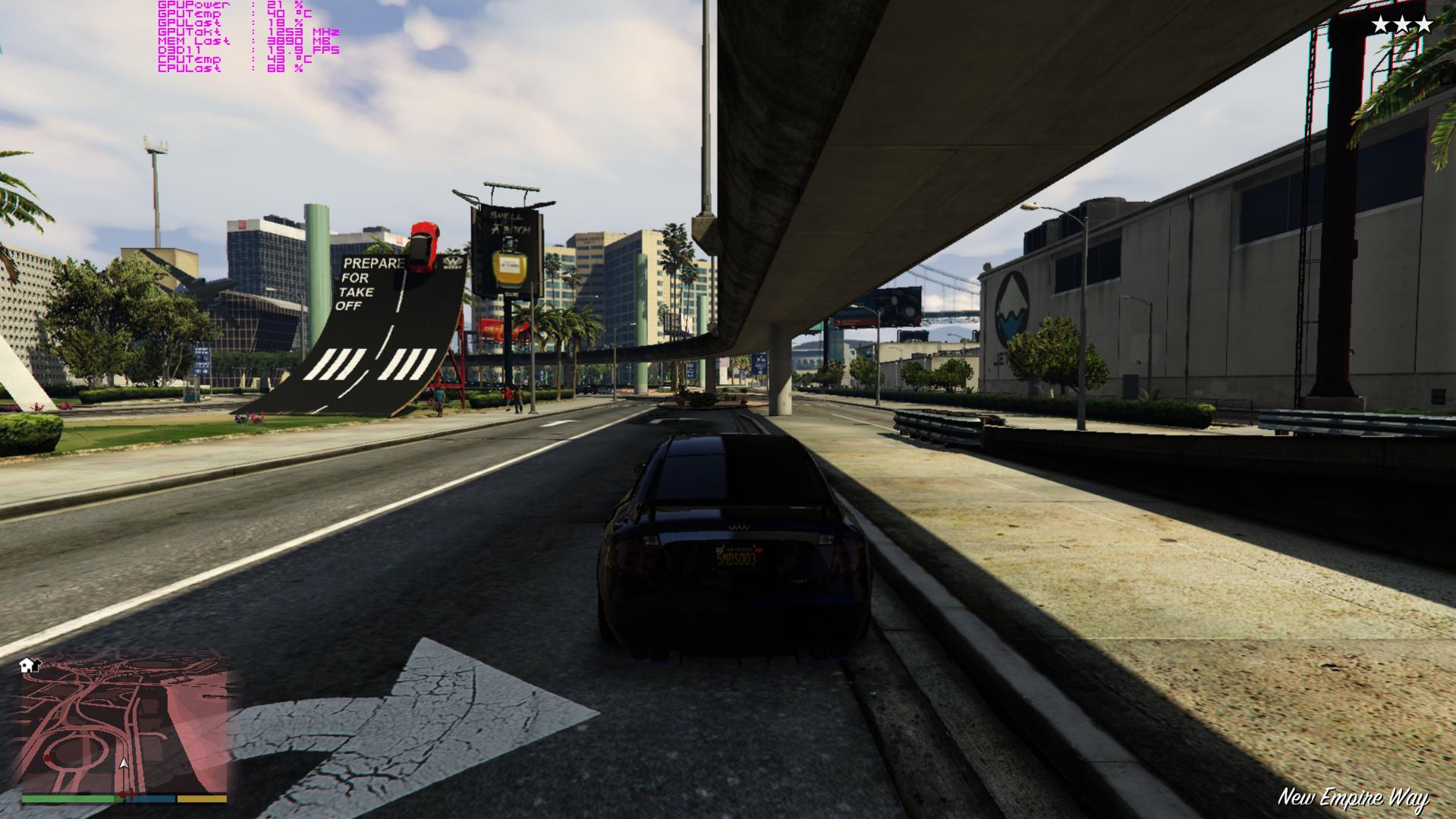

Danach hab ich, da mir da nichts wirklich (zumindest soviel wie ich von Grafikkarten weiß) sonderlich auffälliges aufgefallen war, die Programme GPU-Z, CPU-Z, HWMonitor und den RiverTunerStatisticsServer geholt und dann mal in GTA bei hoher Auflösung geguckt. und die Werte habe ich bekommen:
GTA nach 10 min bei hoher Grafik:
Und nochmal mit RTSS:

Also es sieht erstmal so aus als würde deine CPU nicht über 800MHz takten....Das würde deine FPS erklären.
auf Bild 3 und 4 sieht man gut, das die CPU Kerne alle mal zu 100% ausgelastet waren aber nie hochgetaktet haben...die 822 im Vergleich zu 800 sind schwankungen im Auslesen.
Passend dazu langweilt sich die Grafigkarte bei 18%.
Taktet die CPU bei GTA V wirklich nur auf 800 Mhz? Hast du HW Moniator erst nach GTA angemacht oder während GTA lief im Hintergrund laufen lassen? 800Mhz wäre sehr niedrig.
Schau mal im Windows nach dem Energiesparplan. Was ist denn da aktiv? Stelle mal probeweise auf "Höchstleistung"
atari2k
Die CPU Throttlet aber nicht, denn eine Package temp von 48° ist traumhaft.....eventuell ein Energieprofil auf "Energiesparen" oder irgendwas im Bios verändert?
